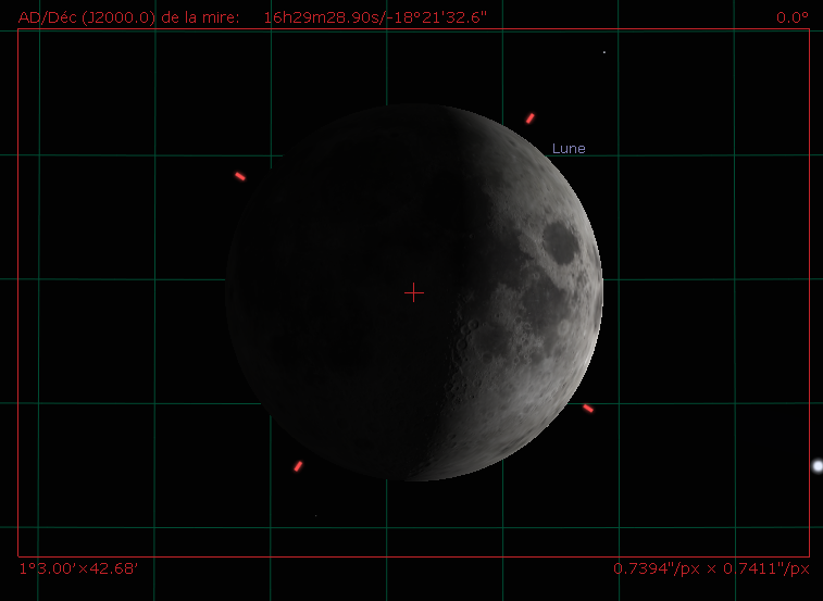

le principe c'est de remplacer l’oculaire (en 2") par l'apn sans obojectif (le capteur), et donc juste besoin de "l'allonge T2" + "douille Nikkon" (ça existe aussi en une seule pièce).
tu n'a pas le choix sur le champ, c'est la taille du capteur qui l'impose (va faire un tour sur stellarium)

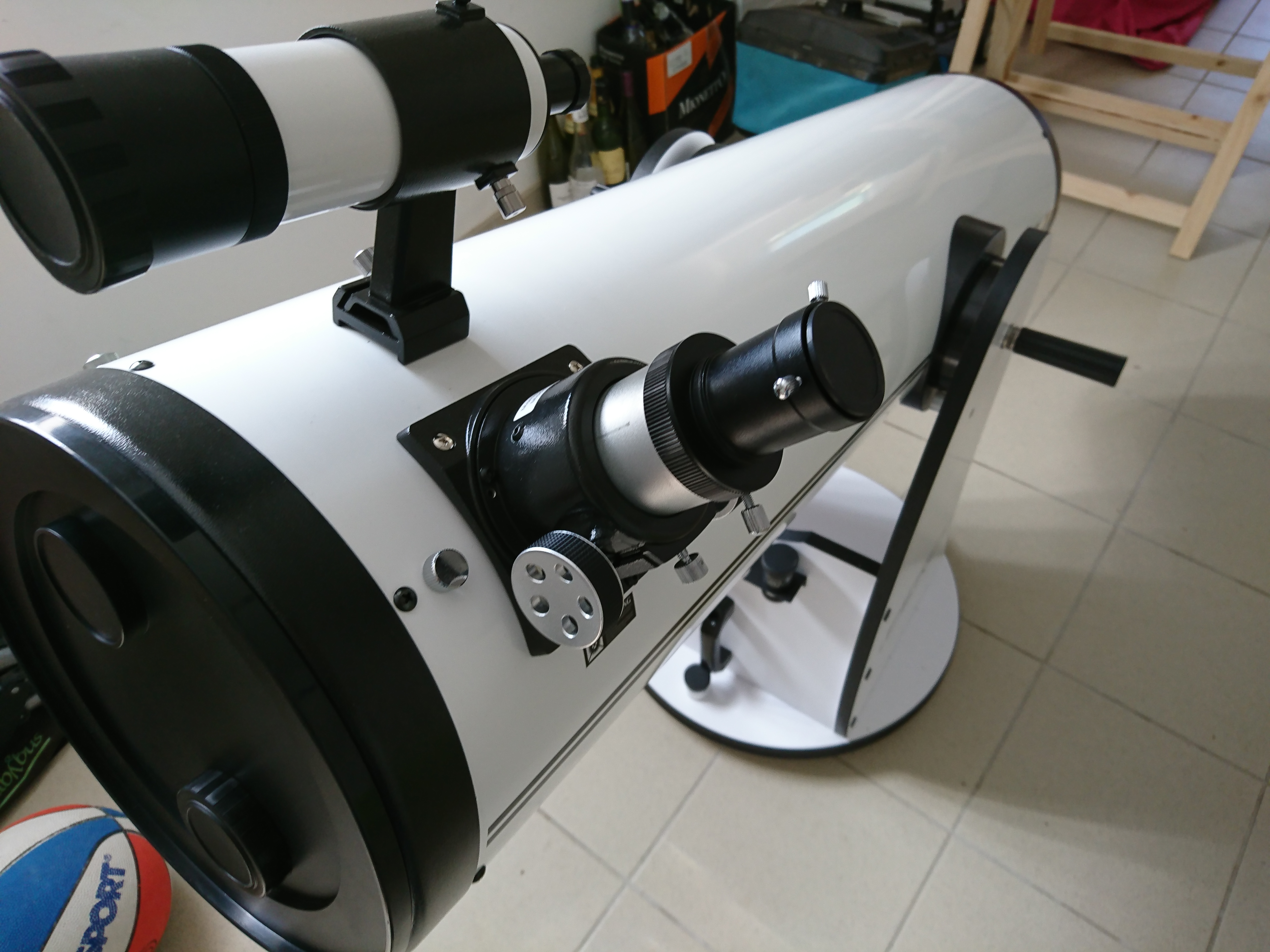

Alors mon télescope c'est un Dobson Perl 254/1200.
Voici en photo le porte oculaire.
En espérant que cela puisse t'aider.
Oui ça m'aide, c'est un clone de Skywatcher (ou l'inverse :p)
Tu dois avoir une allonge en 2" (pour les oculaires 2"), donc si ça ne marché pas avec celle ci, il suffirait de l'enlever pour atteindre le foyer.

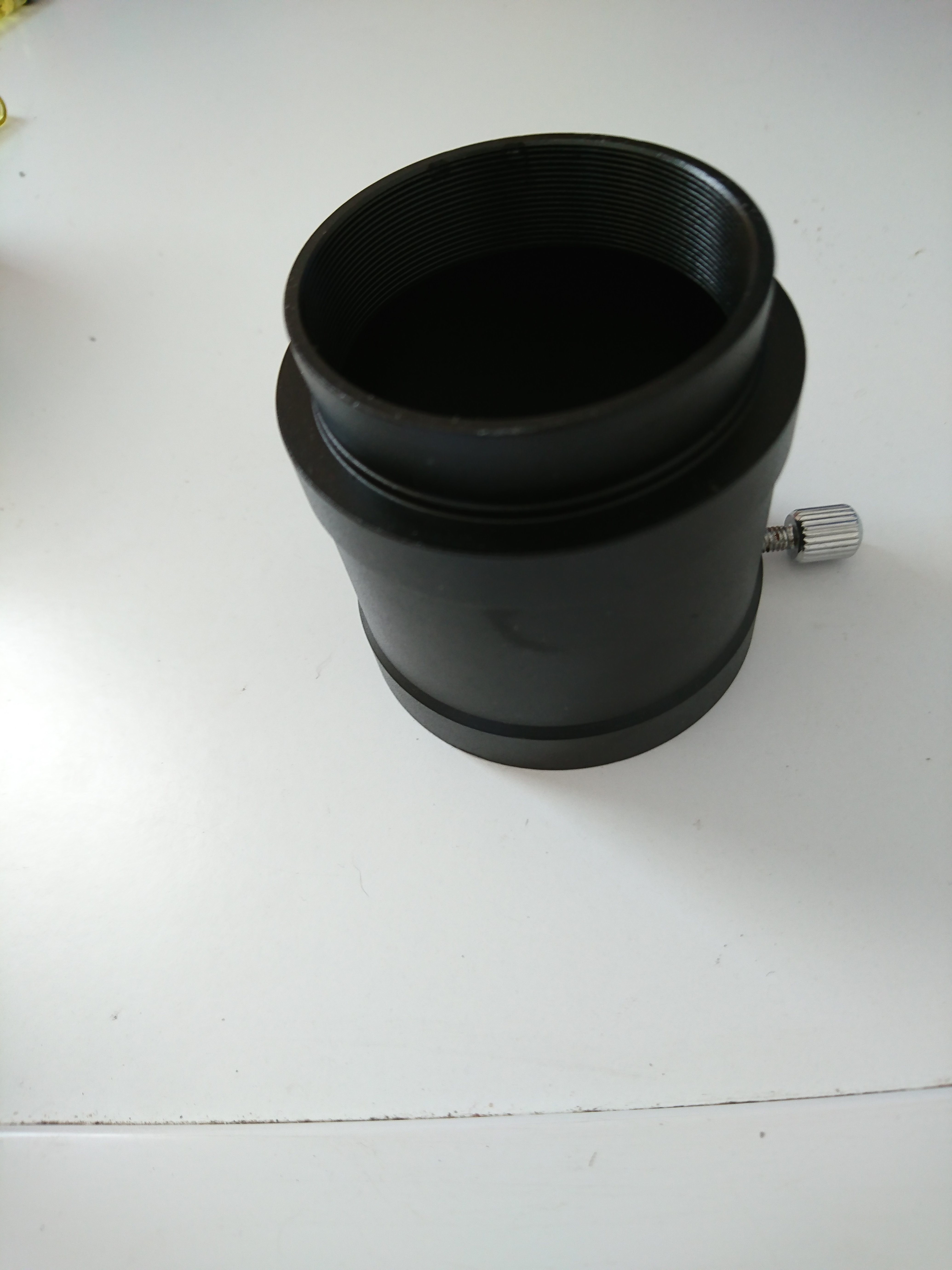

Ce ne serait pas ça par hasard ?
Car c'était fournis avec mon telescope et je me demandais justement ce que c'était 😅
Au départ il était visé à la base et j'avais mis le porte oculaire dessus et donc forcément je ne voyais qu'un point blanc et l'araignée (j'avais mis 40 min avant de me rendre compte que ça venait de lui).
Ce que tu montres est l’adaptateur pour oculaires de 2"  avec un filetage interne pour filtre.
L'adaptateur de @Dim doit se viser sur une bague avec un filetage T(M42) externe (comme dans ton lien)
ou un comme ça https://fr.aliexpress.com/store/product/2-Inch-To-M42-Telescope-Camera-Adapter-for-SLR-Cameras-with-2-M48-Filter-Threads/217524_32804032654.html?spm=a2g0w.12010612/itm2home-2.0.0.79dc18748ZscKk
en un bloc
Houla, tu as réussi à m'embrouiller. 😅
Ça veut dire que ce que j'ai n'es finalement pas bon ? Quel est la différence entre ce que tu as mis comme lien, et les autres ?
Pareil, j'ai vu des M42, M48. Ça correspond à quoi ? C'est une mesure je suppose non ?
il y a 14 minutes, ffdek a dit :
c'est simple soit tu as un adaptateur bague Nikkon (qui va donc sur l'apn) + le tube qui se vise sur l'adatateur et se monte dans le telescope comme un occulaire 2"
ou alors le lien ali ou tu as la même chose en un seul bloque
tes liens étaient bon, c'est @Dim qui t'a embrouillé :be:
@Greenood
OK, c'est ce que je pensais. Le lien Ali fais en fait les 2 combinés. Ce qui est pas mal du tout au final.
Car sur la photo que j'ai mise de mon bloc, quand je le mesure, il fait 45mm en entrée et 50mm en sortie, et j'ai regardé ce qui correspond au M42 et M48.
M42 = 37mm
M48 = 42mm
Donc je ne sais pas si le bloc que j'ai est vraiment adapté. Pour moi il vaut jouer la prudence et prendre le 2 en 1 et au moins je suis sur qu'il n'y aura pas de soucis.
