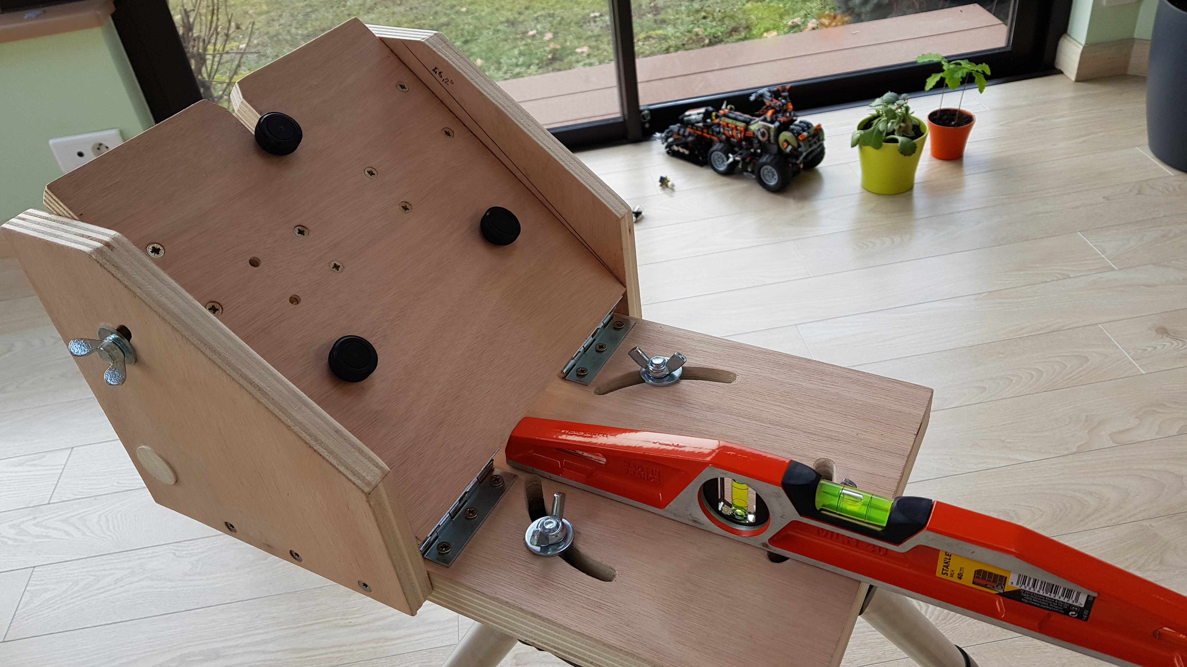

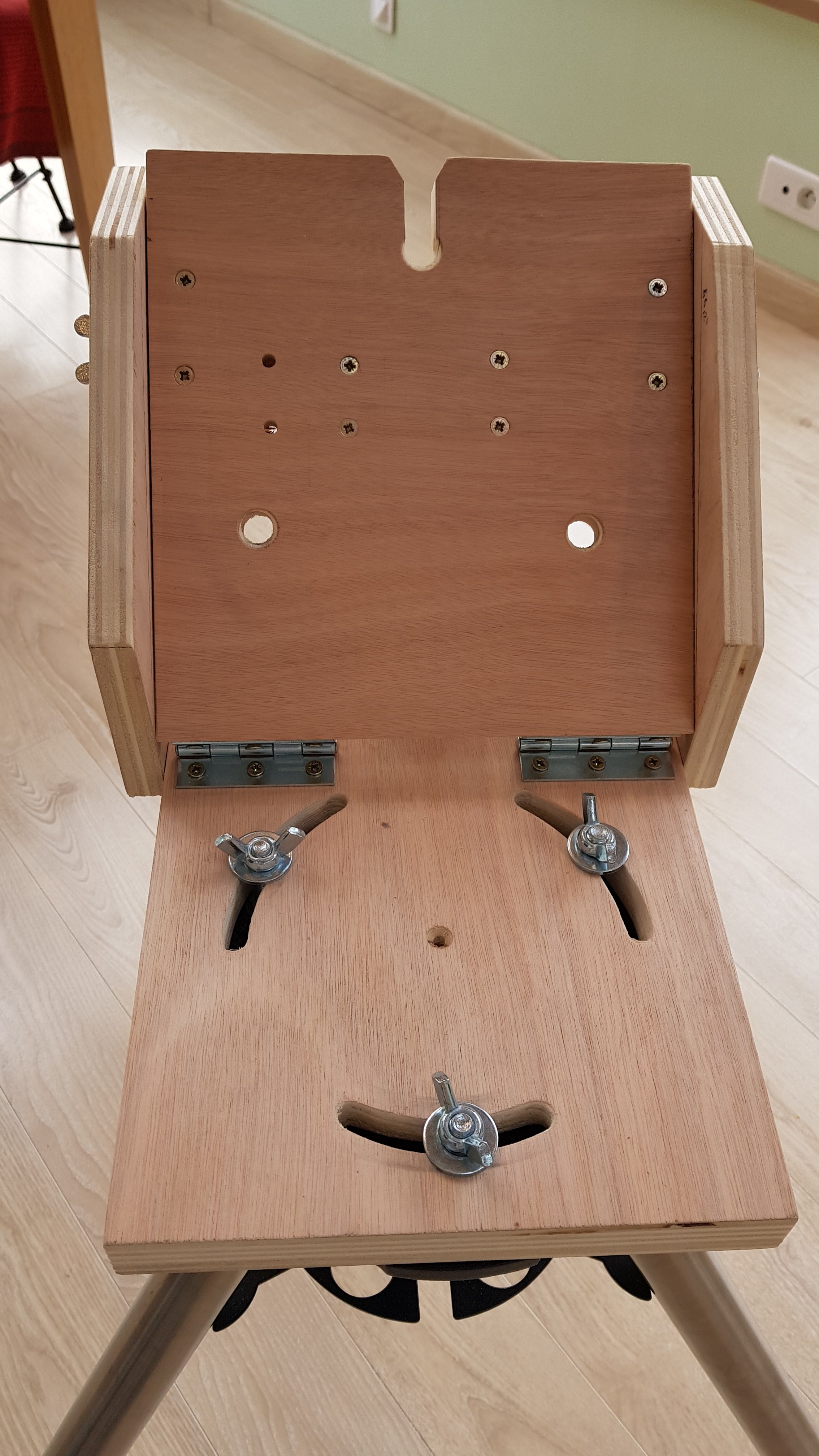

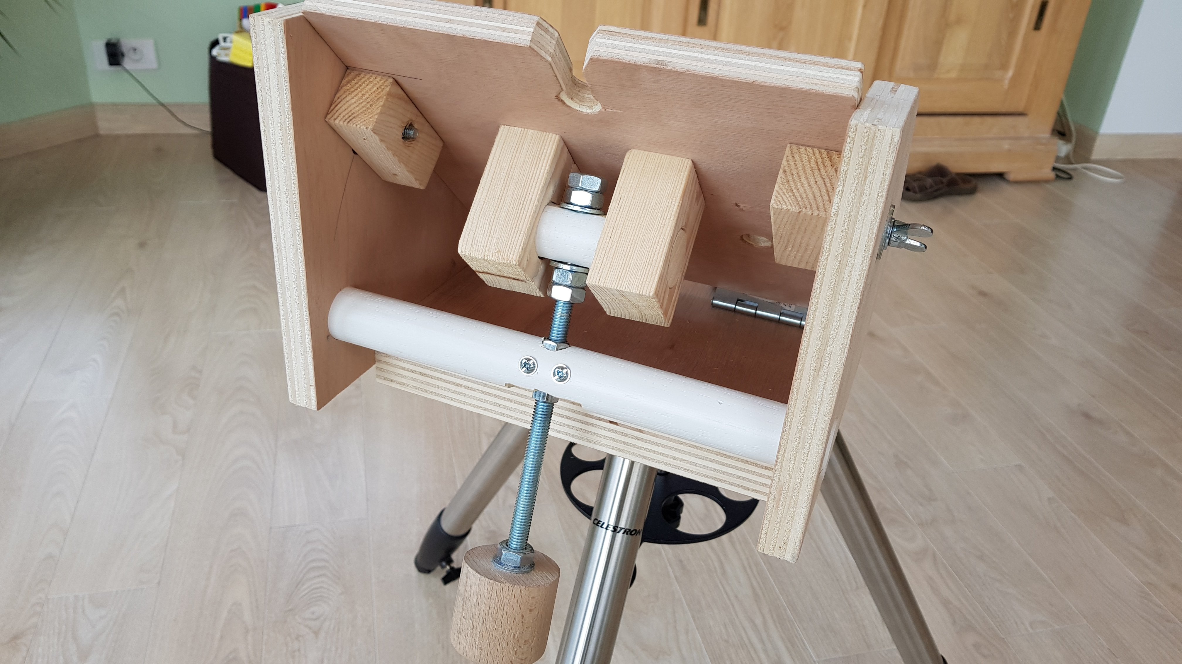

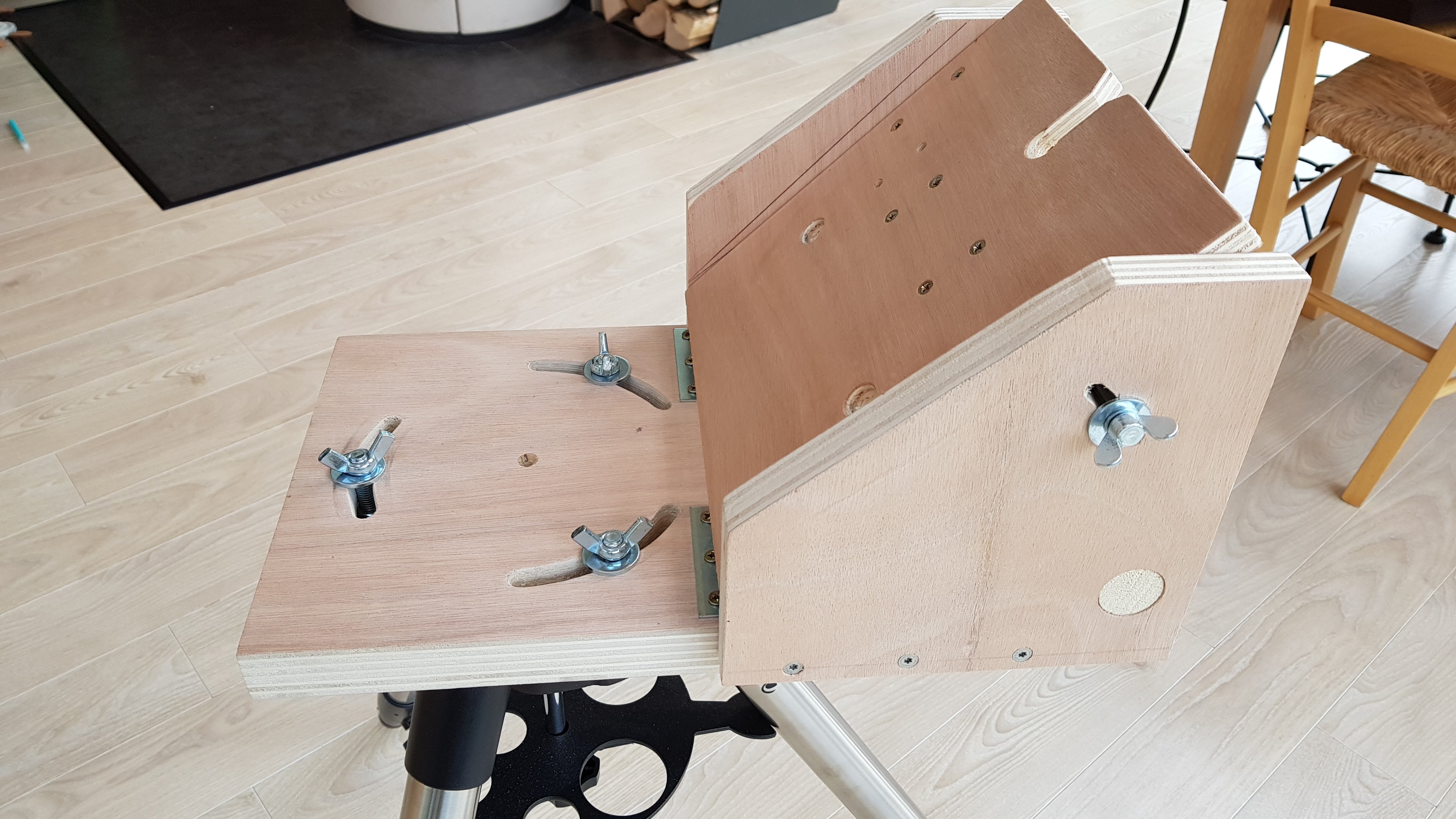

Voici quelques photos de détail.

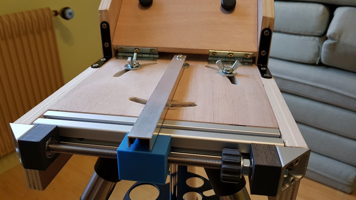

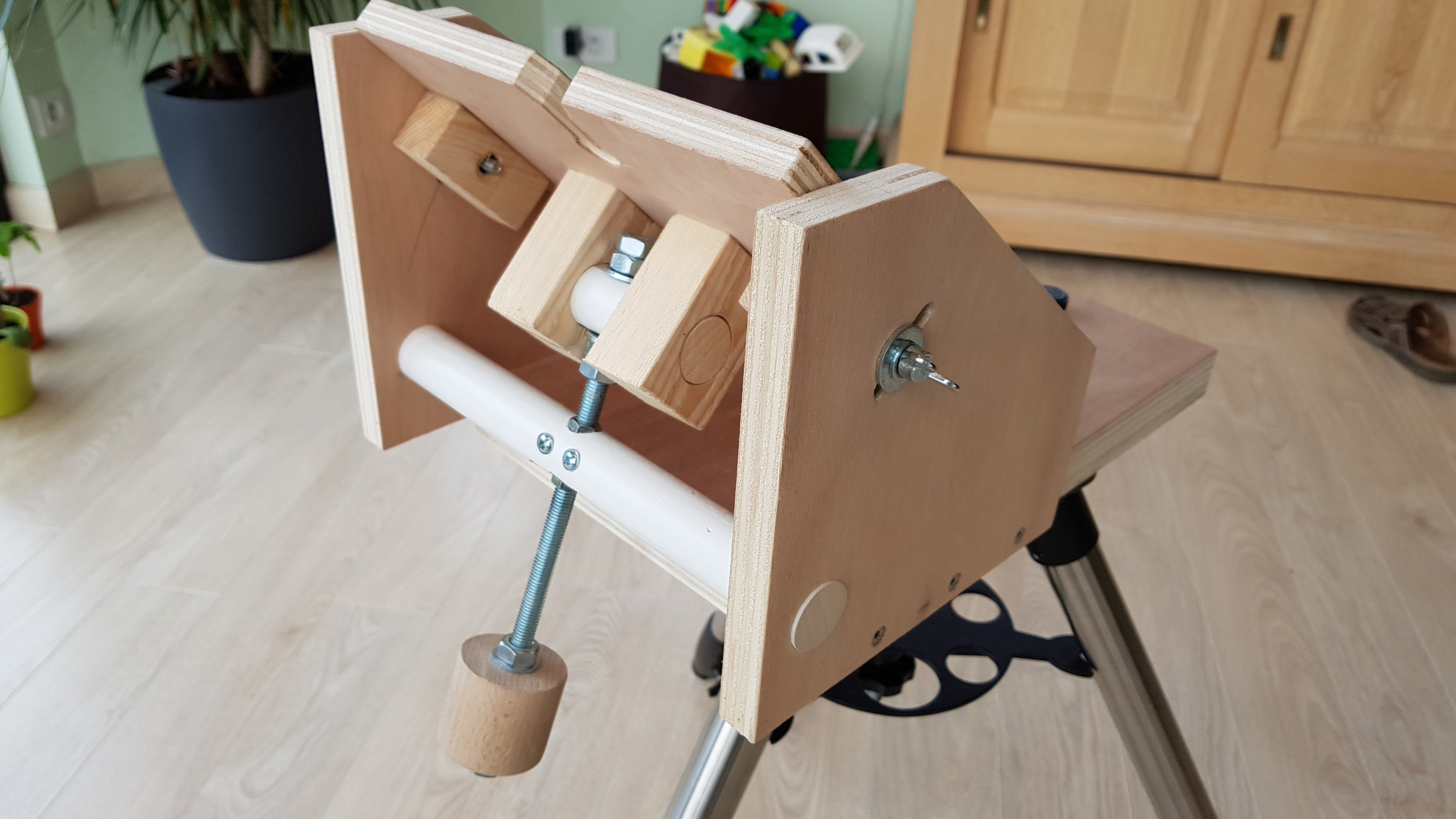

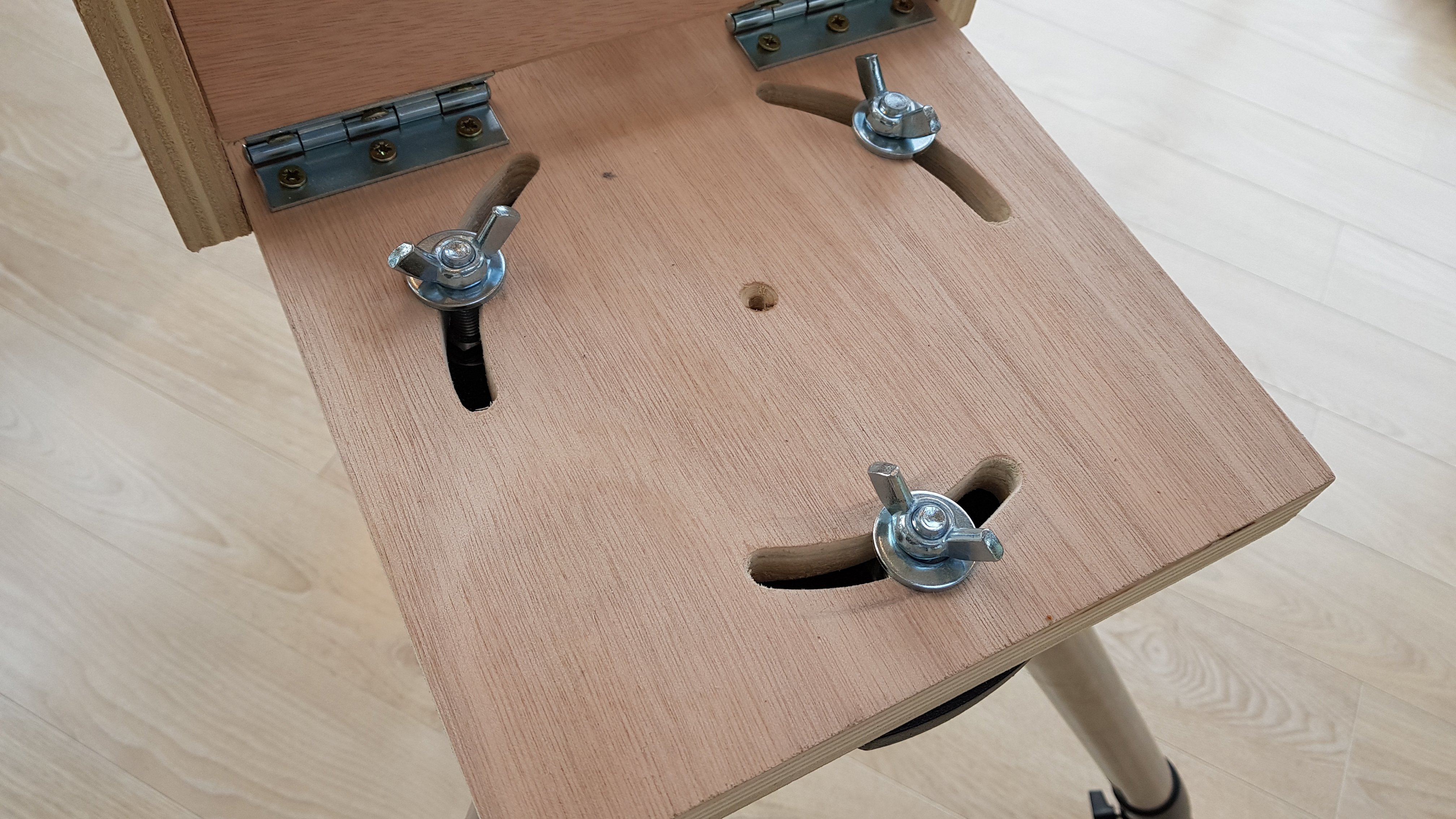

L'inclinaison est réglée avec une tige fileté, puis bloquée sur le coté par des écrous papillons. La rotation sur le plan vertical est réglée pour le moment à la main puis bloquée avec des écrous papillons également. Inclinaison pivote sur des charnières. Le bois est du contreplaqué extérieur.  Je ne suis pas encore convaincu de efficacité. Au pire, j'aurais fabriqué un système pour ne pas faire des belles photos 😁. Des avis ???

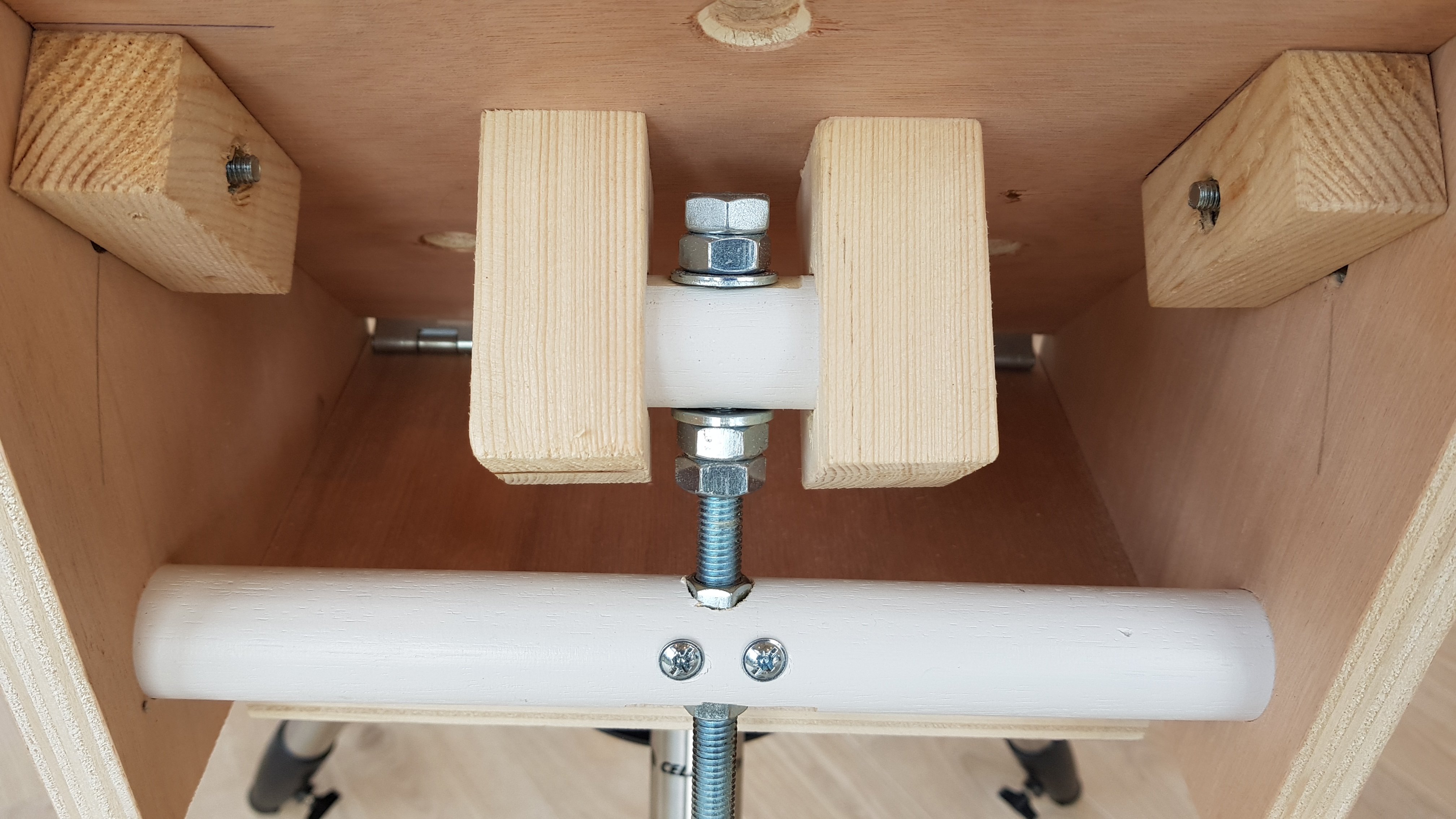

Remarquez que les 2 extrémités de la tige fileté sont montées sur des axes de rotation (barreaux blancs) pour absorber le  déplacement angulaire de la tige lors du réglage.
Modifié par Astronoseb
Oui, le StarSense à un mode "wedge" que l'on doit activer. L'auto alignement et la reconnaissance du ciel par le StarSense est tout aussi bonne avec ce Wedge que sans. Donc le Goto est bon. C'est le suivi qui n'est pas encore parfait sur l'axe azimutale. Je n'ai pas encore compris pourquoi.

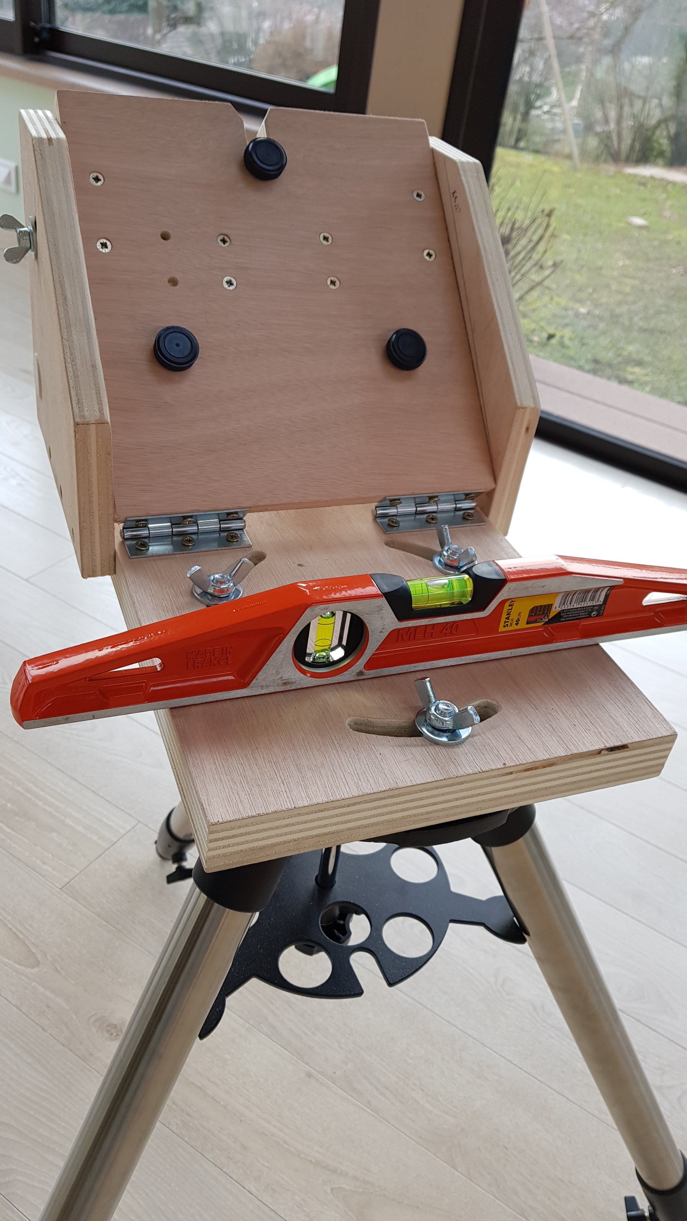

il y a 15 minutes, Astronoseb a dit :

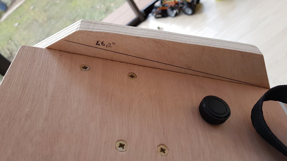

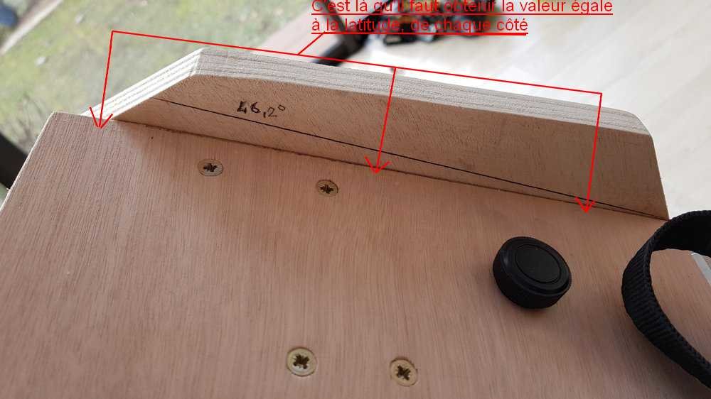

Je ne vois absolument pas pourquoi ça ne fonctionnerait pas. Si l'inclinaison du plateau égale ta latitude, et si le bord supérieur du plateau est
parfaitement horizontal, le reste ne dépend que de la rigidité de l'ensemble, qui a l'air excellente, et de la mise en station. L'axe de la fourche doit
pointer exactement le pôle nord céleste, et c'est tout.
Je parle de faire les mesures ainsi:
afin  d'éviter les erreurs dues à la charnière. Je mesurerais l'horizontalité du bord supérieur avec le niveau à bulle, et l'inclinaison des deux bords avec un
smartphone bien réglé, ou un rapporteur et un niveau. Si c'est bon, c'est la MES qui doit être plus précise. Ton wedge a vraiment l'air nickel, rien à jeter!

Tu as raison Eguzkiarte, en vous envoyant les photos, je viens de me rendre compte que le plateau horizontal pourrait être bien horizontal et la déclinaison bien réglée, si le plateau incliné était en biais alors la vitesse de rotation relative de l'azimute serait faut. Et je crois que j'en ai une preuve car lors de l'alignement polaire de la monture, cela a abouti à un angle de plateau différent de ma latitude.
Oui même chose que @Eguzkiarte ton plateau incliné doit être... incliné 🙄 c'est à dire que ses arrêtes ne sont pas parallèles à ton plateau horizontal... :D
Modifié par Ubuntu
J'ai compris. Mon plateau était bel et bien de biais. Non pas à cause des charnières, mais à cause d'un câble qui s’était coincé d'un coté du plateau incliné. Au moment de l’alignement polaire, j'ai incliné un peu mon plateau pour centrer l'étoile (avec la molette arrière), et ce faisant, le câble étant coincé d'un coté du plateau, il s'est mis un peu de biais. Donc j’étais au bon angle de latitude, mais penché, d'où mon problème de suivi. Ce qui est rassurant, c'est que l'alignement polaire m'a mis au bon angle mon plateau. Mon trait initial sur le coté était faux. La suite au prochain essai. On ne se décourage pas... A votre avis, on peu arriver des temps de pose de combien si tout est bien aligné avec ce genre de montage ?
Ton montage, une fois réglé, est une monture équatoriale à fourche, sans autoguidage. Avec une très bonne MES, via
la méthode de Bigourdan, tu peux dépasser la minute. Il faut faire des essais, mais si tu utilises une caméra rapide comme
la 224, tu peux même te permettre du CP en poses rapides. L'épaisseur choisie pour le contreplaqué semble parfaite pour
la stabilité de l'ensemble, le dernier casse-tête sera la mise en station.

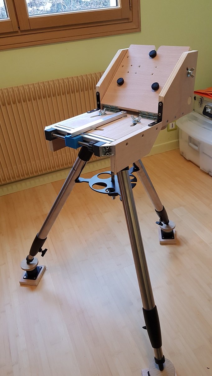

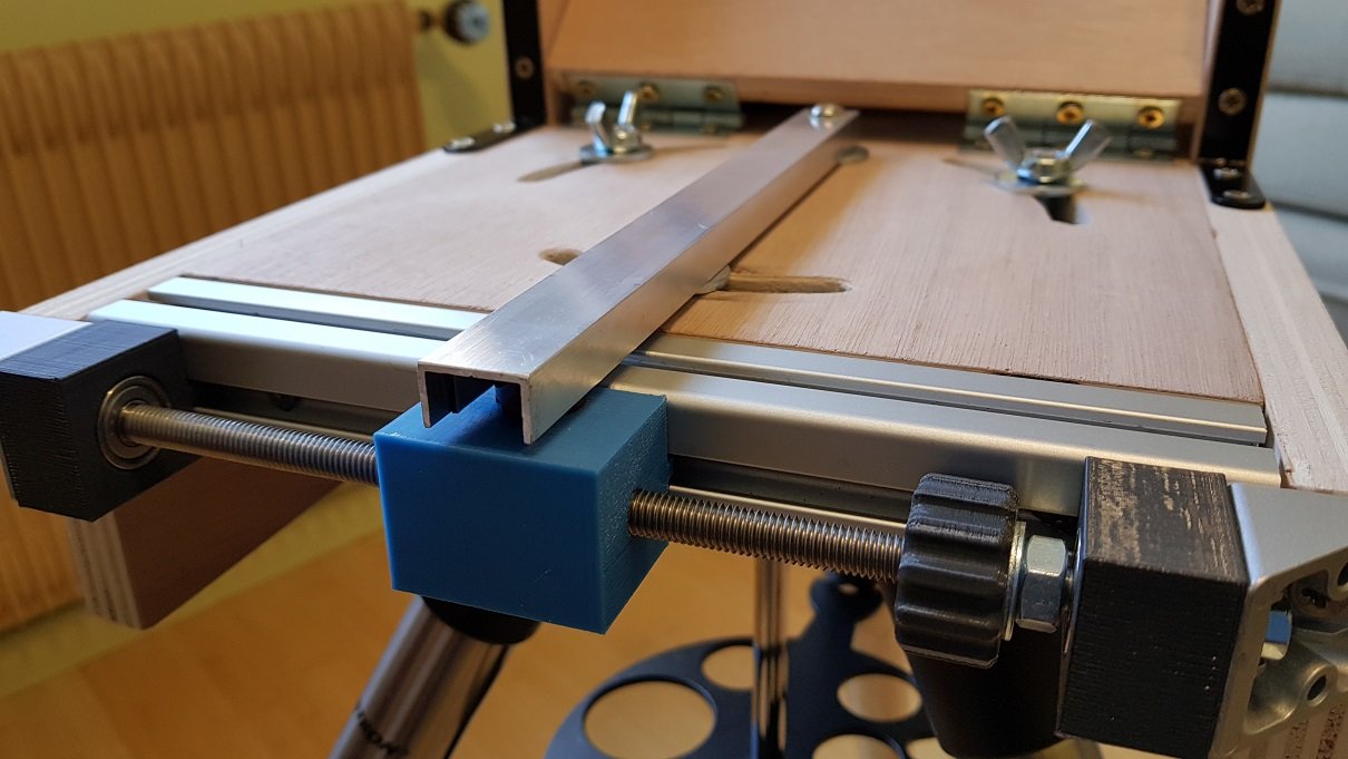

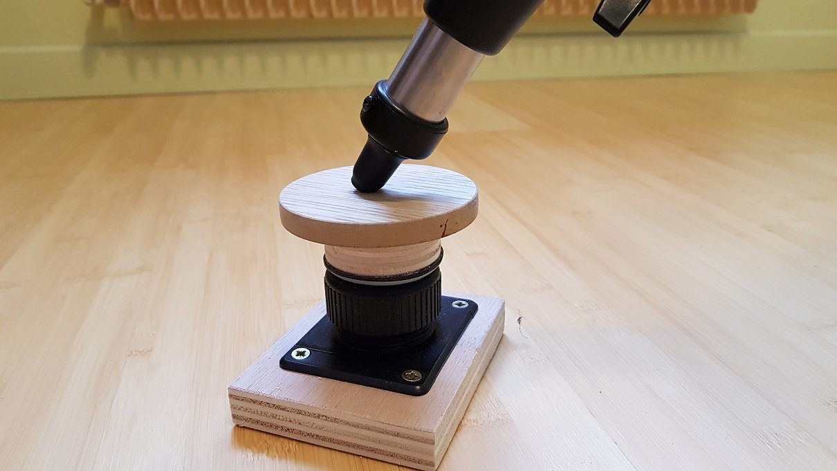

Bonjour à tous. En attendant les beaux jours, j'en profite pour améliorer mon projet de Wedge artisanal en bois (à défaut de pouvoir le tester). Voici les quelques améliorations.
- Système de réglage fin azimutal pour la procédure d’alignement polaire. Réglage  à vis sans fin sur roulements à billes précontraints.  Molette d'ajustement en impression 3D.
- Nouveau système de réglage fin de la hauteur des pieds de la monture pour aider à la mise à niveau.
En espérant vos remarques, commentaires...
AstronoSeb

C'est du beau boulot! On attend les photos avec impatience. Je creuserais un peu les pieds réglables, pour éviter de mettre tout le bazar par terre
si le pied de monture s'échappe. Car notre activité étant nocturne, une maladresse peut arriver. Le réglage fin d'azimut a l'air très pratique.
Non, c'est le moyen de se pourrir la vision nocturne, et en cas de sortie avec les copains, c'est le moyen de se faire engueuler.
Avec l'habitude, pas de soucis, c'est juste que les pieds réglables me semblent très pratiques, mais le plat du dessus me fait un peu peur,
ça risque de riper.

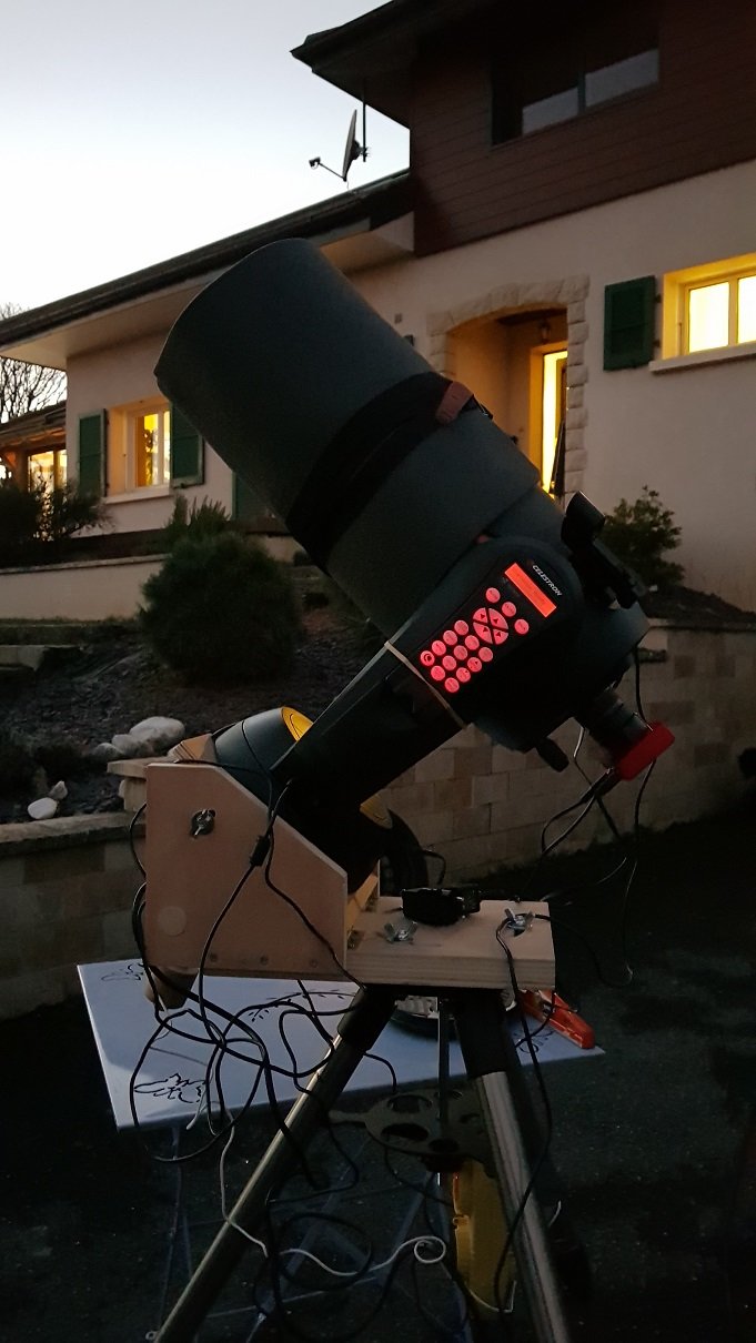

Ne vous inquiétez pas, je ne suis pas du genre à abandonner. Je vais voir ce que cela donne, essayer de comprendre les défauts et les corriger. Ensuite je verrais bien jusqu'où il est raisonnable d'aller sans s'obstiner. vivement un peu de ciel clair. (J'ai même acheté des chaussures pour tenir au froid c'est dire si je suis prêt ;O).
Alors voilà, après quelques réglages, j'ai réussi à faire quelques poses de 10 secondes avec un FWHM de 3. Au final 3 lots d'images stackées de 20x10s secondes chacune - en bining 4x4.
Ça donne cela.
Qu'en pensez vous ?
