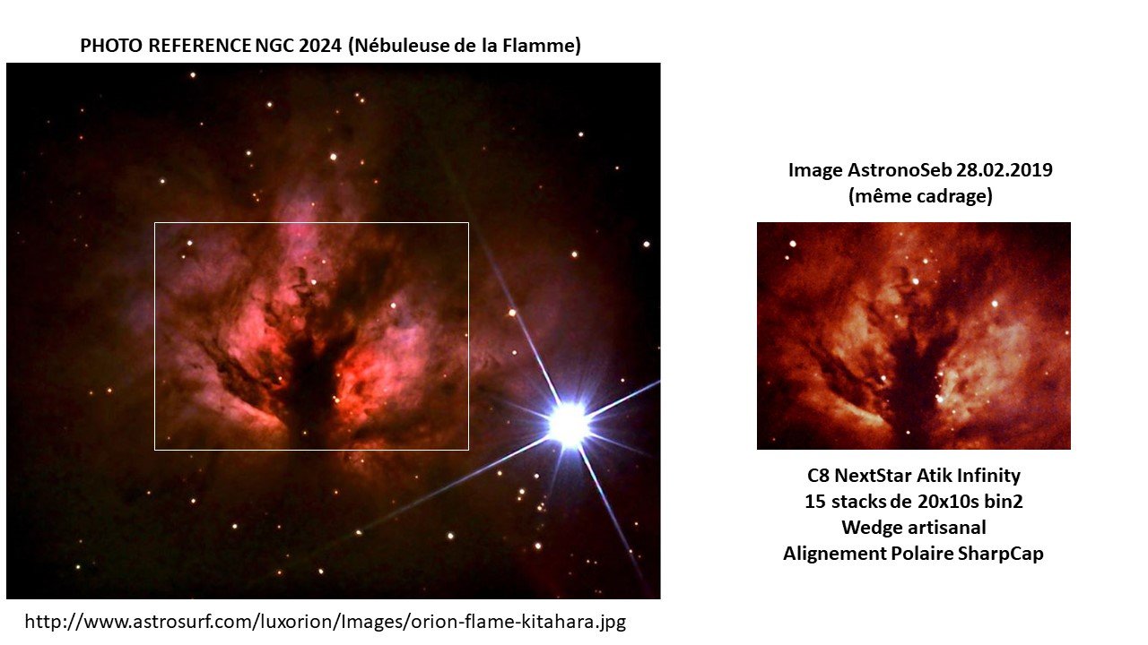

Bonsoir à tous.
Depuis quelques temps j'ai peaufiné ma mise en station avec mon wedge artisanal. Maintenant je m'aligne avec la fonction alignement polaire de SharpCap qui marche plutôt bien. J'ai pu pousser un peu la durée de mes stacks à 10s.
J'ai tenté la nébuleuse de la flamme prés d'Orion. Voici le résultat et une comparaison avec une image de référence trouvée sur internet. Qu'en pensez-vous ?
15 stack de 20x10sec
Merci pour vos avis... (qui m’intéressent beaucoup).

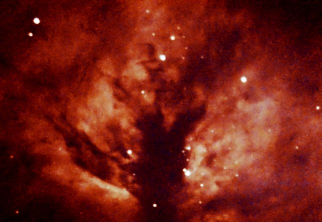

Photo taille réelle:

Tout à fait superbe.
Mais pourquoi se limiter à si peu de poses ? çà vaudrait la peine de tester davantage de poses de 4 ou 5s et en bin 1x1
Il y a 9 heures, Astronoseb a dit :
Je ne suis pas sûr de comprendre ton conseil pejive. Tu parle de pose de 5s en plus des 15 stacks de 20x10secondes en bin2?
Non. Faire des stacks de 50, 100... expositions de 4 ou 5s avec SharpCap, en essayant de trouver une bonne valeur du gain.
Puis éventuellement  empiler ensuite les résultats de plusieurs stacks.
Le but étant de réduire le bruit, car niveau luminosité tu n'as pas de problème.
Ak ok, faire plus de stacks, comme 100 de 4s. Puis empiler les résultats. Ici, j'avais fait  un empilement de 15 stacks de 20 fois 10 secondes. Donc réduire le temps de pose de 10 a 5 secondes, mais en faire plus (passer de 20 à 100). C'est ça ?
C'est çà. Mais il n'y a pas de recette miracle. Il faut tester en changeant les paramètres.
Et (cf ce qui a été dit au début) le Visuel Assisté ce n'est pas l'astrophotographie :)
