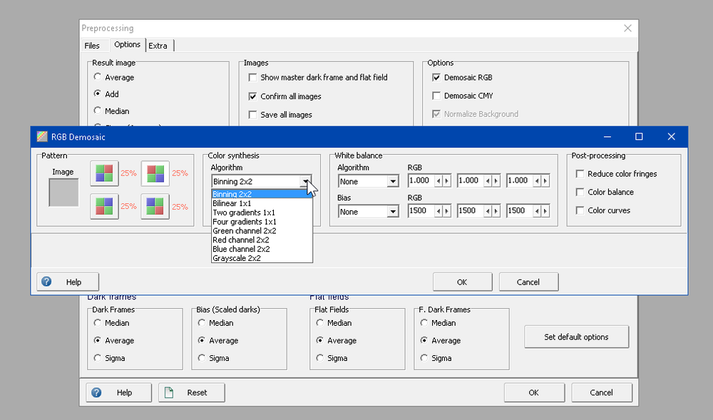

Avec Astroart 6 je fais ça sans problème (on clique sur un bouton et l'image initiale génére 3 images R, G et B), par contre la définition se reduit x2 en X et en Y

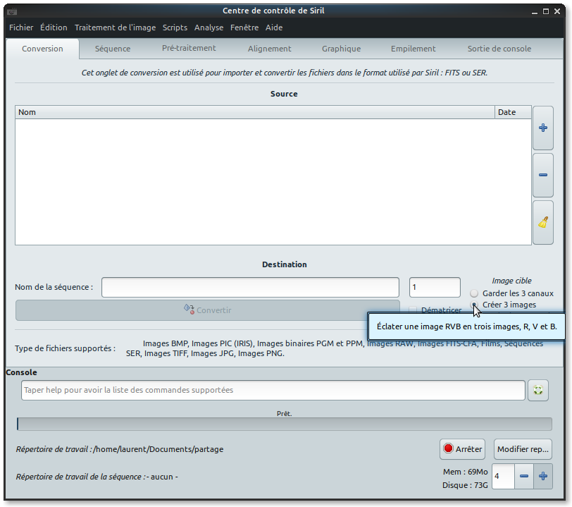

Coche créer 3 images dans l'onglet conversion et tu auras 3 fits correspondant aux couches R V et B

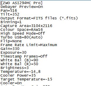

photo : NGC 7635 appelée la bulle
But : faire une nébuleuse en utilisant  un filtre H alpha sur la caméra couleur .
principe :  Associer 2 images, une de Luminance à partir des clichés avec le filtre H alpha et une de chrominance ou couleur sans filtre.
logiciel de capture : SharpCap 3.1

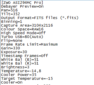

Photo luminance :  150 clichés de 30s gain 330                                                     photo couleur :  165 clichés de 30s gain 330
image.png.e9fd028c363fbeab96db8397293da7c9.pngimage.png.0455caa09fb8a2d8d2c8d918111234a0.png
j'ai modifié la balance des couleurs  51/51 pour le H alpha   et 90/50 pour la couleur
Rajouter les DOF : une cinquantaine  pour chaque type
Pré- Traitement : SIRIL 9.9 sous Windows
- traditionnel avec les DOF puis pré-traitement jusqu'à l' histogramme
- extraction de la luminance à partir de la photo filtrée H alpha
- extraction de 3 images R, V, B à partir de la photo couleur
- assemblage L (Halpha )  RVB ou  Halpha V B    sans luminance,  le résultat est kif kif.
Traitement léger avec Gimp2.0
et voilou.

Je ne suis pas chez moi pour tester Siril mais si tu coches "garder le 1er canal" ça ne marche pas ?
L'autre solution c'est de changer le mode de dématriçage. Je ne sais pas lesquels sont dispos sur Siril
il y a 1 minute, lock042 a dit :
Dans siril il faut choisir le dématriçage super pixel. Puis extraire la couche rouge avec la commande split
merci Cyril
En ligne de commande si tu tapes
split R G B
ca va te  sortir des images R.fit G.fit et B.fit
Sinon tu vas dans le menu Traitement de l'image et tu choisis l’extraction des canaux.
Voilà !

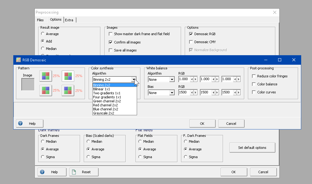

Dans Astroart 6 il  est possible d'extraire directement que la couche souhaitée (voir la fenêtre ci-dessous)  et bien sûr  la définition est divisée par 2 en X et Y. Le gros avantage de cette solution c'est qu'il n'y a pas d'extrapolation pour chacune des couches et donc les valeurs sont photmétriques
Petit détail pour la couche verte, chaque pixel  est la  moyenne des 2 pixels de la matrice CMOS .
