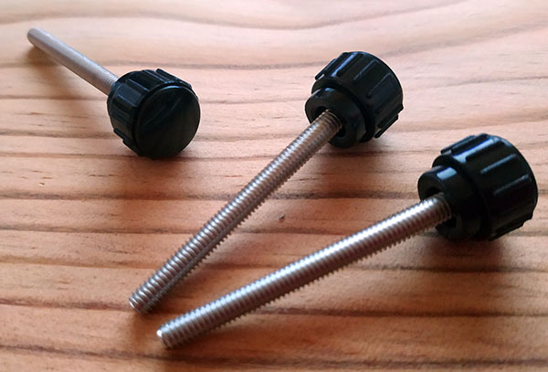

Bonjour,  je compte changer les vis de collimation de mon secondaire (Kepler 300) et en parcourant les sites je suis tombé sur ça https://www.ebay.co.uk/p/M4-X-30mm-Male-Thread-Plastic-Knurled-Head-Clamping-Knob-Jig-Black-10pcs/1147576483?iid=291569965453&_trksid=p2047675.m4096.l9055
Alors question : fausse/bonne idée ou pas par rapport aux très célèbres (et très chères) originales ?
Les specs techniques http://vi.raptor.ebaydesc.com/ws/eBayISAPI.dll?ViewItemDescV4&item=362278629231&category=26224&pm=1&ds=0&t=1541162368000&ver=0
Et plus généralement, on lit souvent que la tenue de collim avec ce type de vis est moins bonne qu'avec de simples six pans ou cruciformes, vrai ou faux ?
Merci :)
Modifié par pas03410
Une solution simple et pas cher, tu prends une vis FHC de 4x40 mini, un écrou M8 que tu enfiles sur la vis, une rondelle plate large de 4, et un écrou M4, tu sers le tout et tu as de beaux boutons pour régler le secondaire.
J'ai fait ça sur mon dob kepler 300,  et ca n'a jamais bougé, même pendant le transport en voiture.

Vu la somme en jeu, je vais aller directement vers le produit fini (mais merci quand même pour les astuces de bricolage).

cela semble être les mêmes que celles que j'avais dénichées dans mon message plus haut.
Bon, je vais tester, je ne risque pas grand chose, malgré mes deux mains gauches :)

Depuis le temps que je voulais les changer... J'étais aussi refroidi par le tarif exhorbitant des Bob's knobs!
