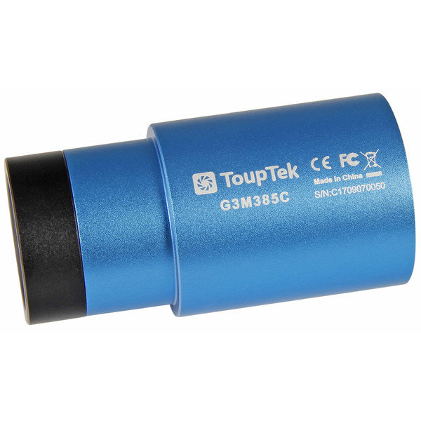

Il te faudra une camera baton  pas forcément Usb 3  .
Baton c'est pour s'affranchir des soucis atteinte du foyer
 Un adaptateur négatif le reducteur intelligents,  bathinov bienvenue
Et roule......

Sur cet exemple de config je te conseil aussi une caméra bâton évidement genre ça:
C'est la même que la 224 mais en format 16/9. Tu va juste gagner des pixels par côté.
Vu que c'est un dobson manuel tu auras + de champs pendant ton stack.
L'idée d'un adaptateur négatif est une super idée. Qui peut le plus, peut le moins....😊

Si tu as effectivement un dobson manuel, comme le dit @mickyman23, une IMX385 sera mieux qu'une 224 pour stacker le plus longtemps possible, et une caméra baton style touptek ou Altair pour le backfocus.
Il te faudra un adaptateur négatif, un exemple:

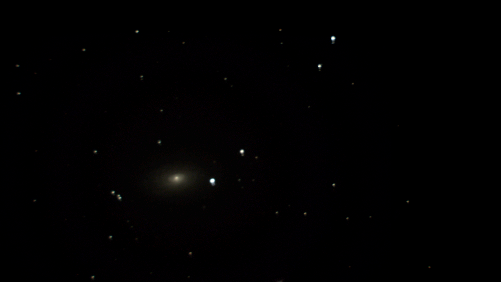

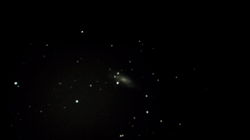

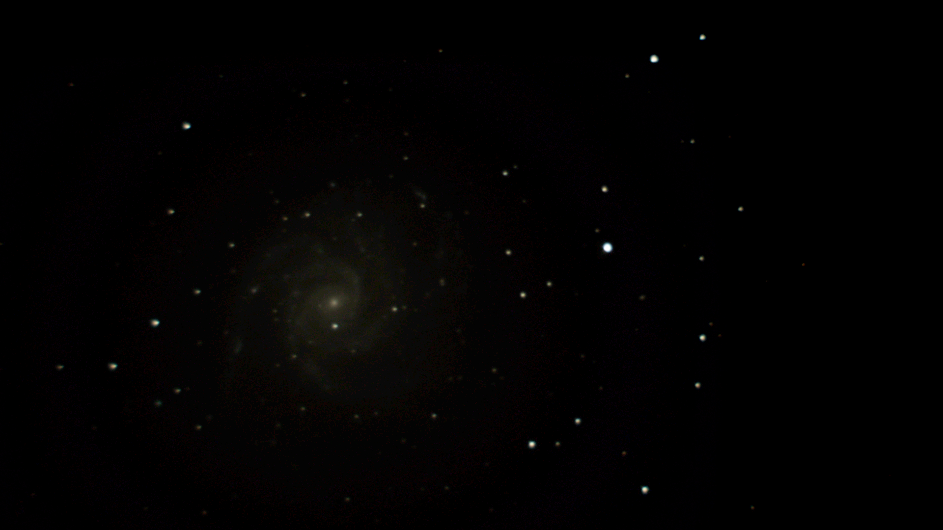

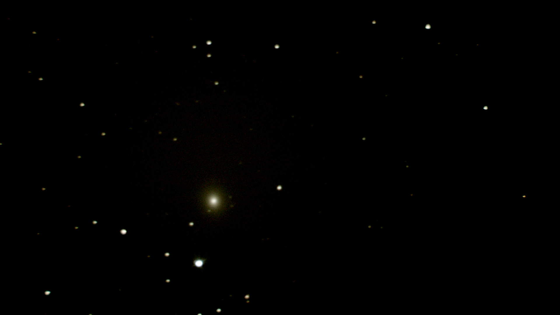

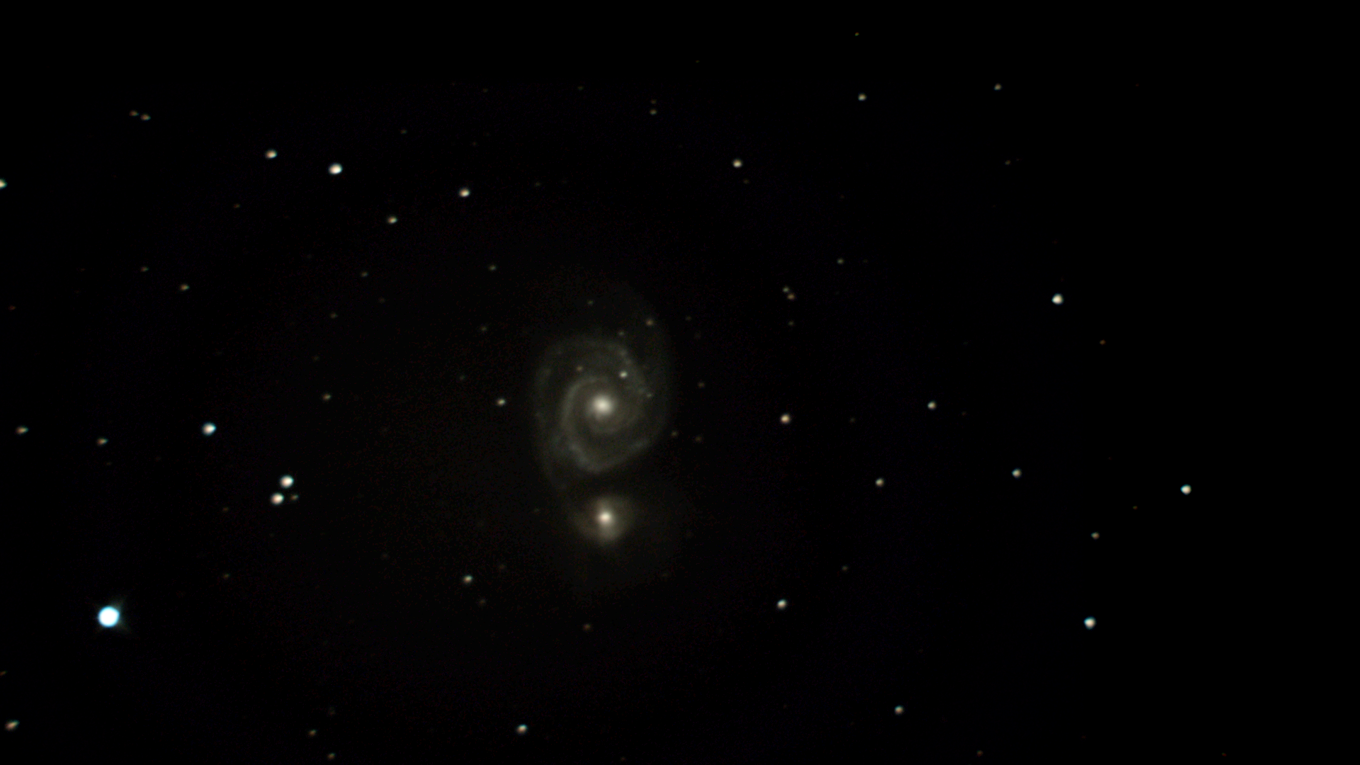

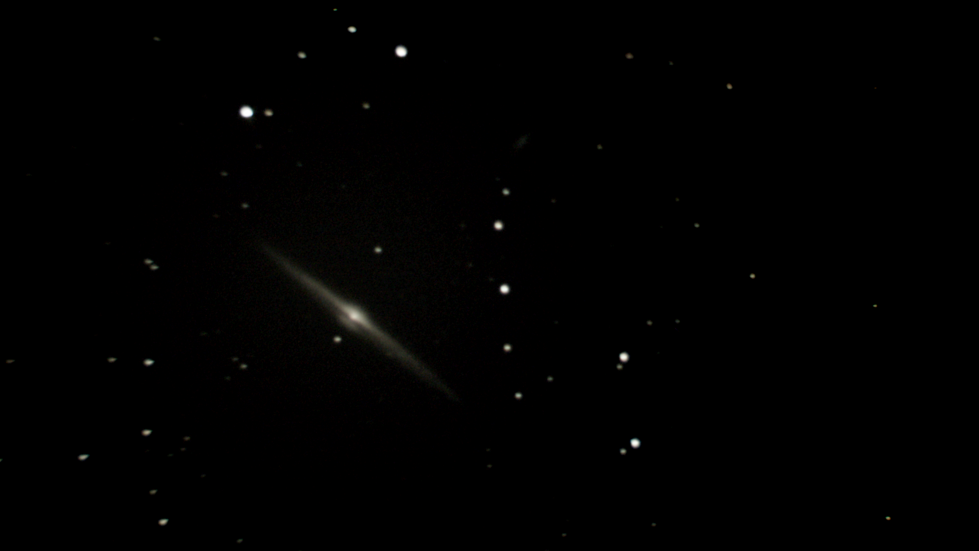

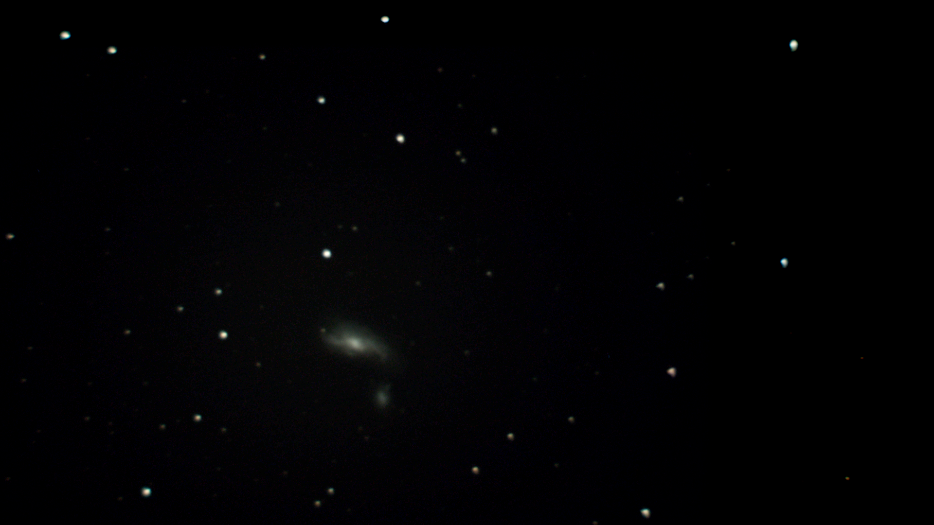

Bon, petite sortie hier soir dans le froid... mais j'ai pas regretté :D
NGC 4565 needle galaxy: 58 frames, total 58s avec à 2h, NGC4562 de Mag14,6 :)
M51: 67 frames, total 67s
M101: 76 frames, total 76s
M63 sunflower galaxy: 57 frames, 57s
NGC 4559 Koy fish galaxy: 77 frames, total 77s
NGC4490: 66 frames, total 66s
NGC4494, 48 frames, 48s

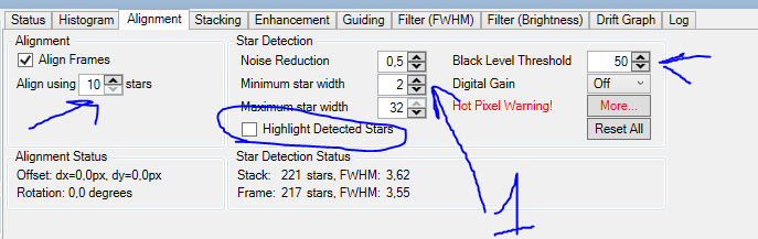

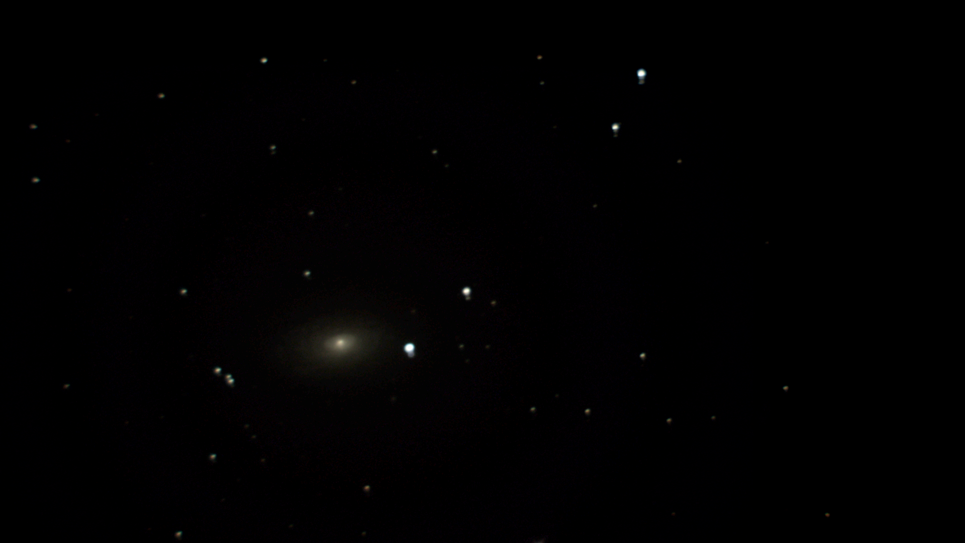

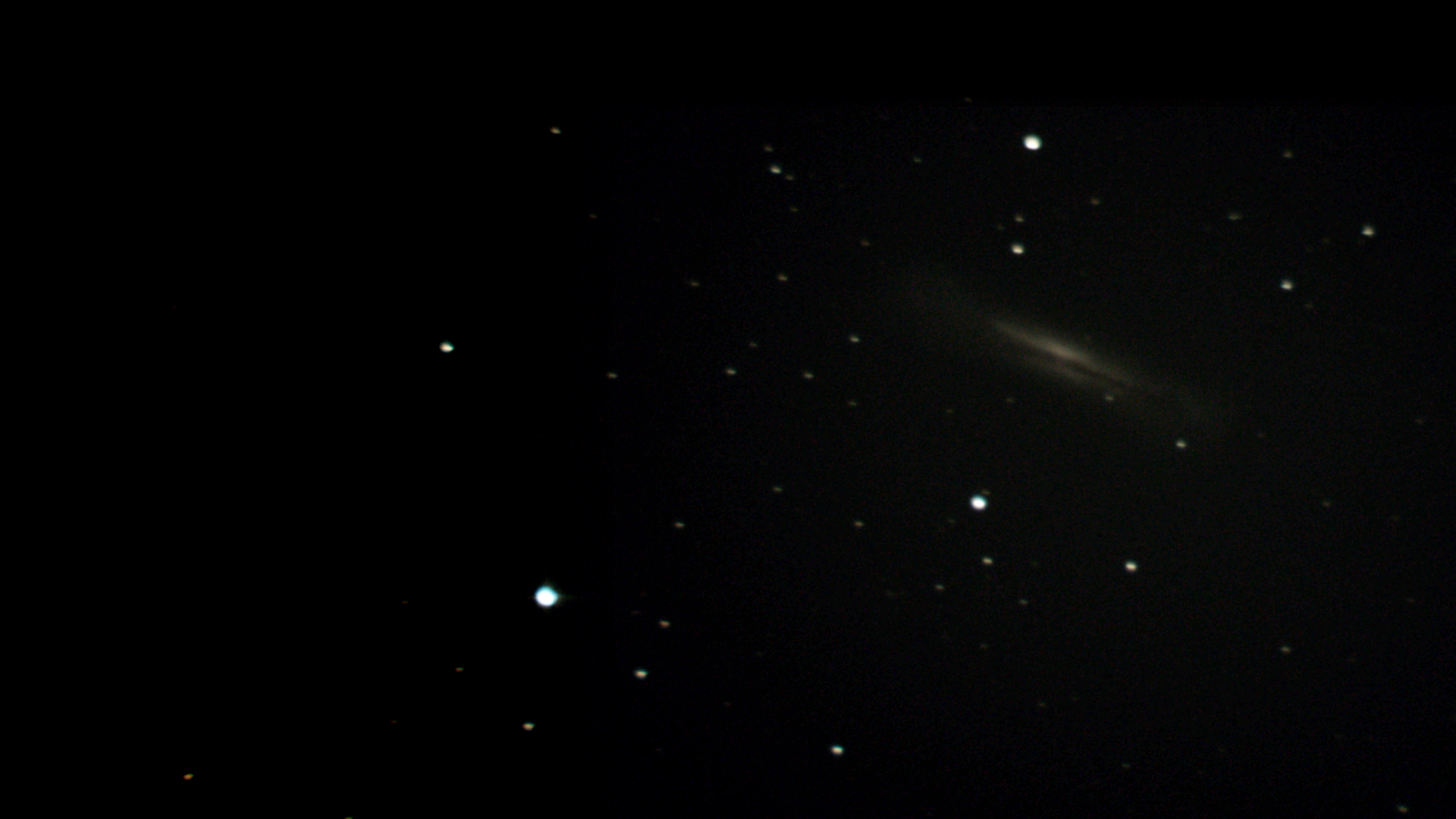

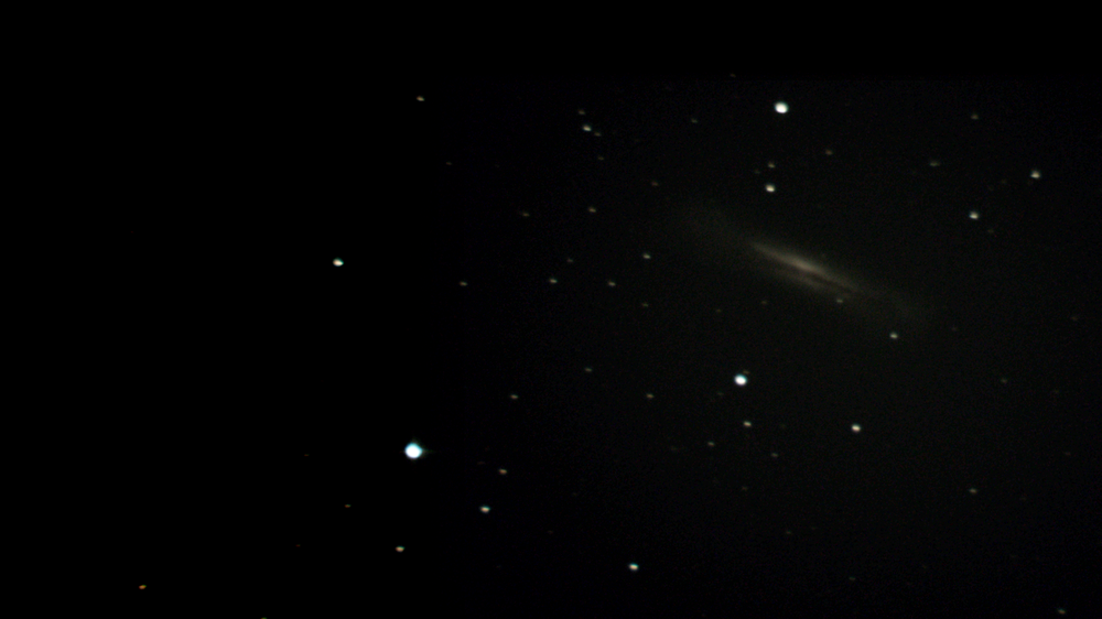

Bon... une petite observation hier... et pas très content de mon laptop...
Hier soir il stackait une image sur 2, même avec une seconde de pause... j'ai pas compris, j'ai redémarré l'ordi, regardé dans le gestionnaire de taches... il n'y avait rien qui prenait de la ressource ou du disque... donc je n'ai pas compris... la fois d'avant ça marchait super bien... hier non... et j'ai rien modifié à sharpcap... comprends pas... :( si @Steph_2.0, @lambda, @Greenood, @mickyman23, @ouki vous avez une idée, je suis preneur...
Donc je n'ai pas pu stacker plus de 30s au total...
NGC3628, Hamburger galaxy, 32, frames, total 32s:
Modifié par Ubuntu
je ne suis pas un spécialiste de l'onglet alignement
quand ça ne stack je joue sur ces params:
j’espère que c'est pas un problème de drop des images (avant qu'elles soient traité)
sinon vérifier si tous les drivers (usb etc) du pc sont à jour.
il y a 8 minutes, Greenood a dit :
+1 et activer le Digital Gain et jouer avec les valeurs, perso je suis au taquet (X8)
Oui j'ai déjà ces paramètres... mais je ne comprends pas pourquoi en ne changeant rien, j'ai un problème...
Et mon digital gain est à X8
C'est le temps d'alignement qui est plus long... et je ne sais pas pourquoi...

Si le cas se représente vas dans les logs, c'est assez explicite normalement

Merci les gars :)
@Steph_2.0, effectivement je vais aller dépiauter les logs et voir si je trouve un truc...
Mais j'ai le sentiment que ça doit plus être dû au PC qu'à sharpcap... je sais pas, un process qui tourne de temps en temps... mais j'ai pas l'impression d'avoir vu de scandisk ou autres trucs comme ça...
