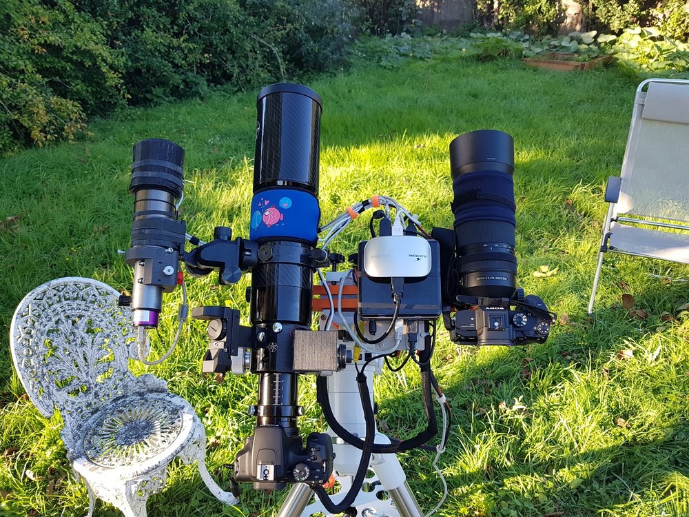

J'habite un coins particulièrement humide et n'ai pas détecté le moindre souci avec un montage à l'arrache... comme celui ci dessous...
Plus de soucis de câbles, j'ai juste l'alim et l'Ethernet à guider proprement.
En fin de" nuit je débranche ces deux là, et j'attrape le rail avec tout le bazar pour le rentrer en 10 secondes au chaud.
Une bâche sur la monture et roule ma poule.
