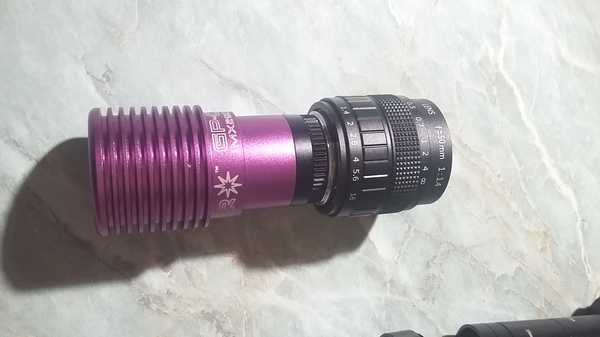

Albireo la c'est pour un programme super profond;)
Je m'eclate beaucoup beaucoup en Va  avec ça en ce moment 20181220_010844.thumb.jpg.b9ec6cc480308f658f6117e979e86a42.jpg
