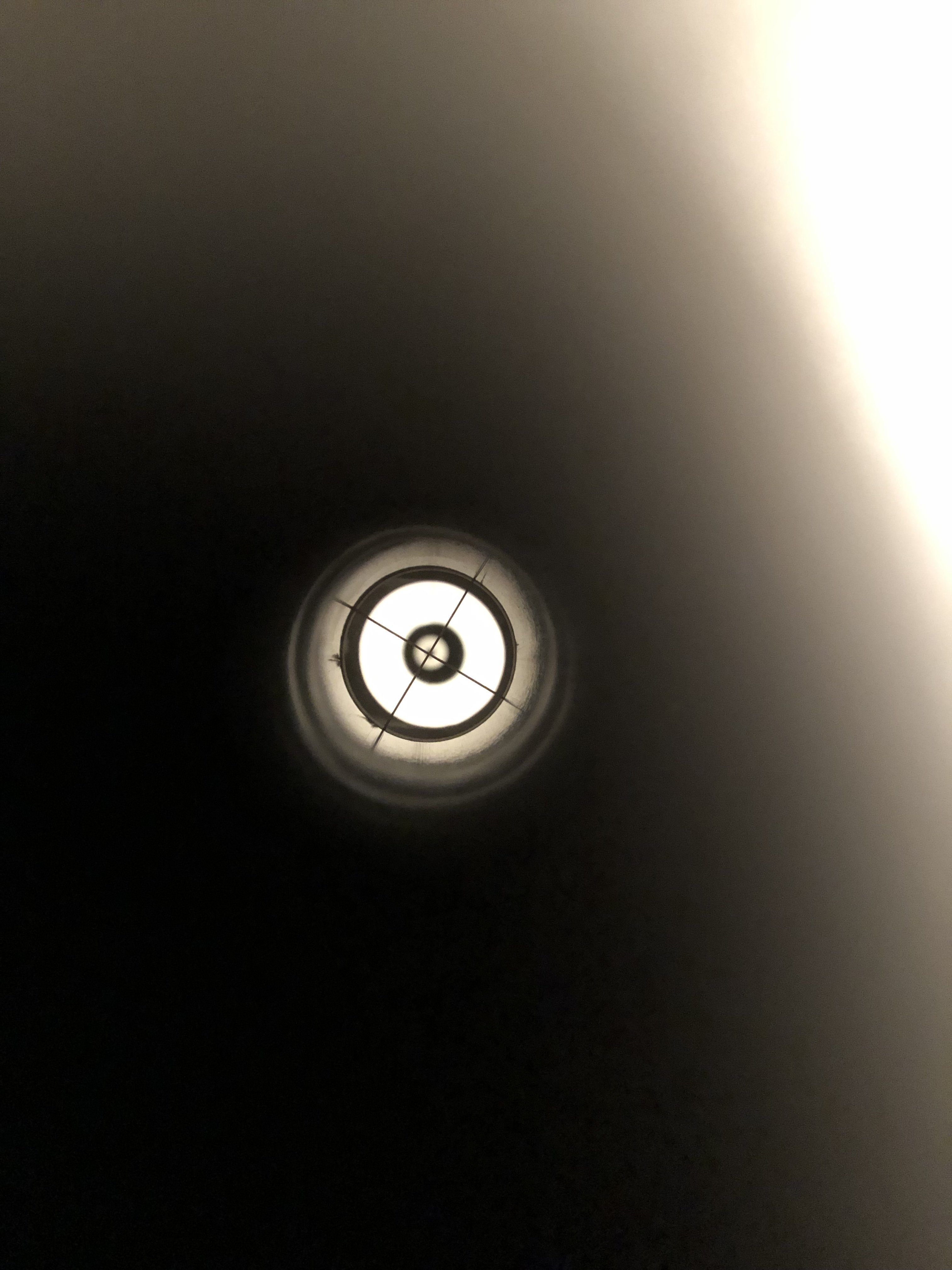

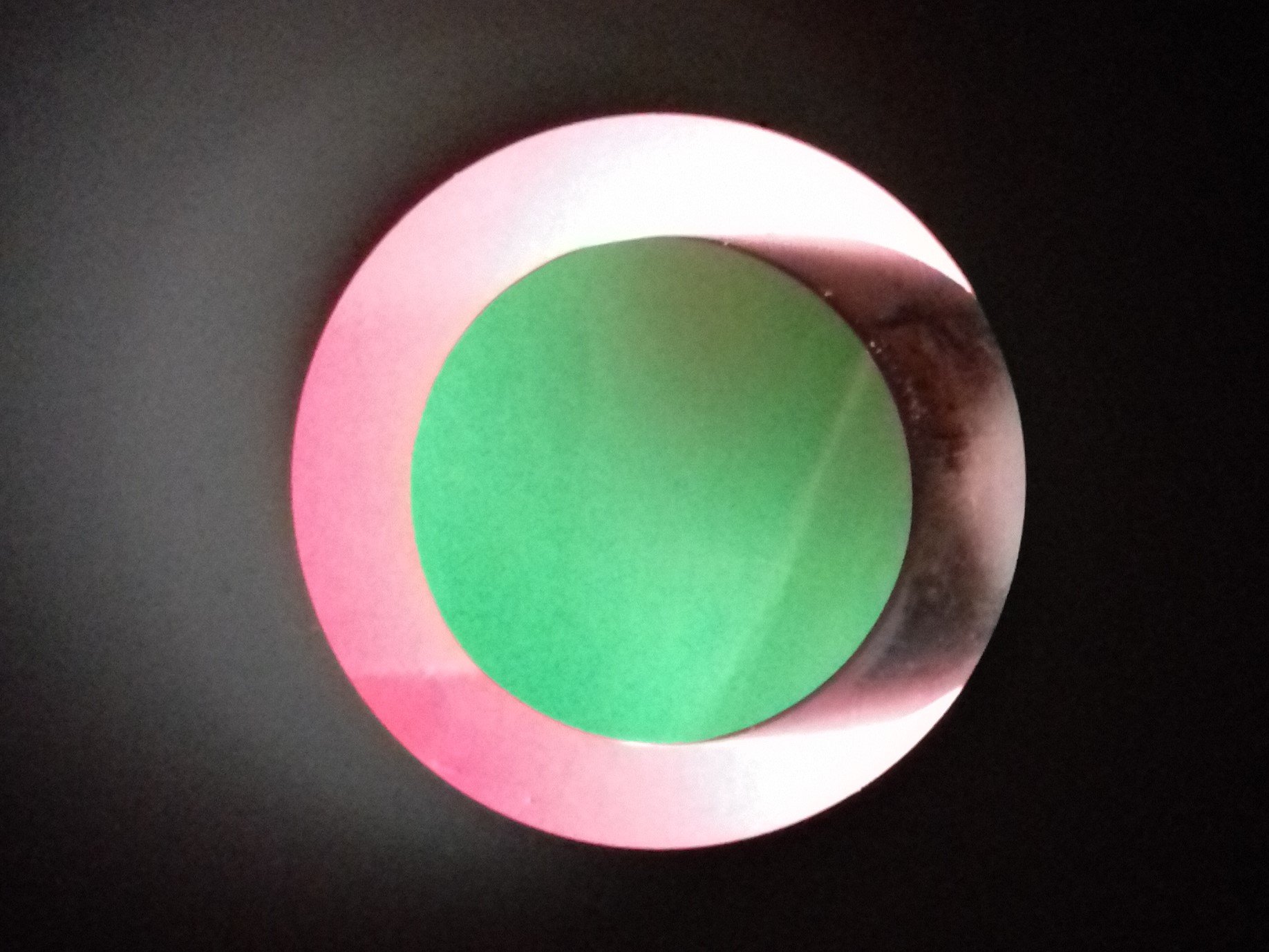

moi, à l'oeil je dirais que le secondaire est desaxé mais ce n'est pas facile avec une photo de juger.
Normalement il faut que le cercle du secondaire soit concentrique avec le cercle du cheshire.
Il faut que l'objectif photo soit pile dans l'axe et là je dois dire que je ne suis sur de rien même sans mesurer les pixels.

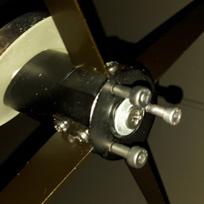

C'est la maladie des araignées actuelles, du moins celles que j'ai pu voir. En fait moi j'ai inversé la position du ressort et le secondaire est toujours tiré vers le haut du télescope, les 3 autres vis le poussent vers le bas. Donc le miroir n'est jamais vraiment libre et ça facilite la collimation. Chez moi le ressort est sous la rondelle blanche voir sur photo.
Pour cela il faut démonter le support secondaire et placer le ressort devant au lieu de derrière 😉
Mon dieu ça me fait peur! Je vais d’abord re essayer une collimation classique (jouer avec la vis centrale et les 3 petites) si ça ne marche pas il ne me restera plus que cette solution. Merci beaucoup pour les conseils!
Ce n'est pas une obligation d'adopter ma solution mais c'est plus facile car le miroir est toujours maintenu contre les 3 vis. Il suffit tant qu'il n'est pas en position pratiquement finale de desserer ou resserer la vis centrale.  Sans cette solution il faut faire la même chose mais le miroir est libre au lieu d'être maintenu quand on dévisse la centrale.

non il ne faut pas retirer l'araignée et ce n'est pas indispensable d'adopter ma solution. Il faut que ton miroir secondaire soit concenctrique avec le porte oculaire. C'est la première chose à faire avant de toucher le prmaire ou mettre un laser à la place de l'oculaire.
Quand tu regardes dans le porte oculaire vide (sans oculaire) il faut que tu vois en entier le secondaire et qu'il soit centré par rapport au trou du porte oculaire. C'est seulement après cela que tu pourras continuer la colimation sinon c'est pas la peine d'aller plus loin.

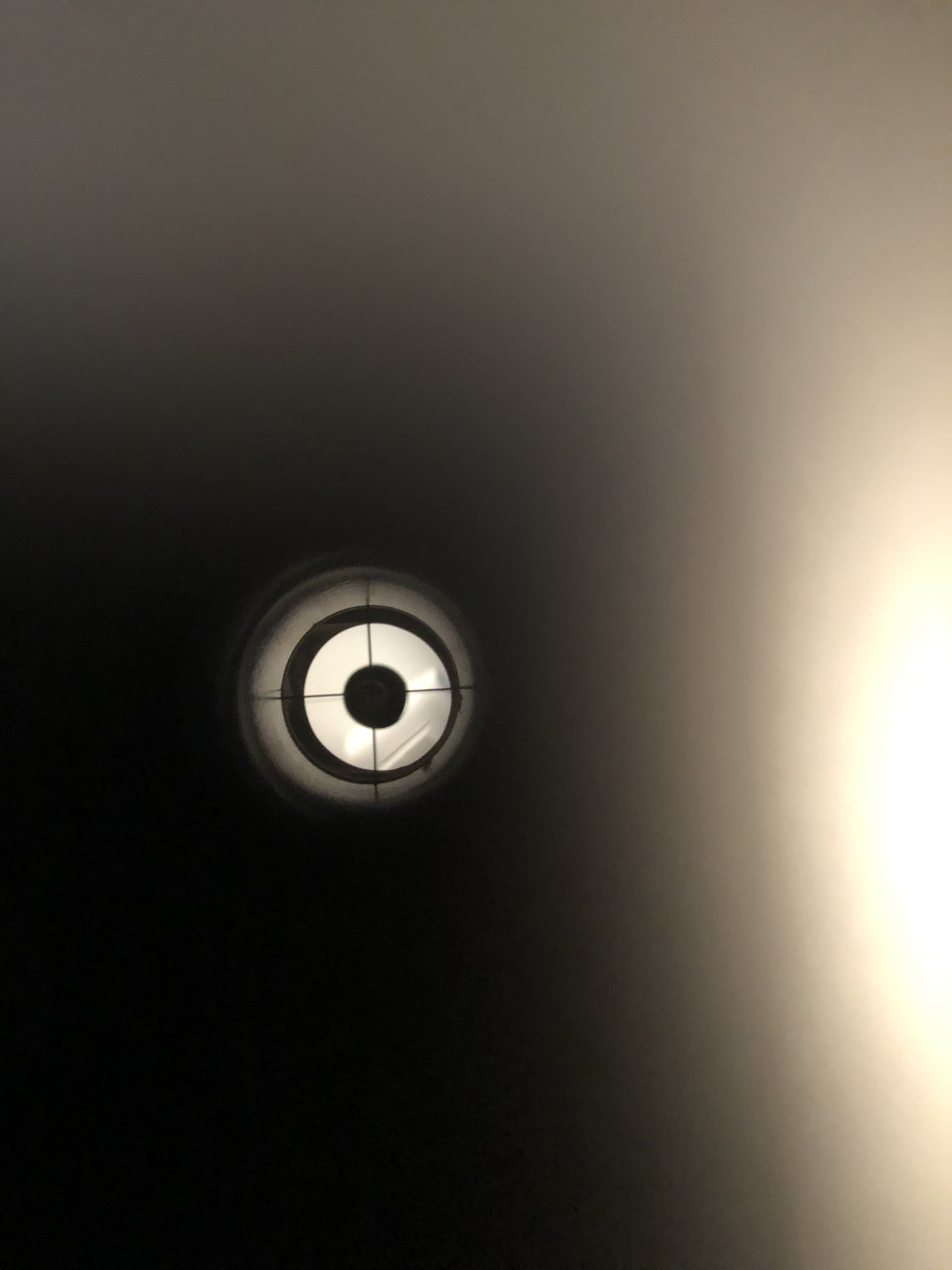

Ta dernière photo n'est pas dans l'axe donc on ne peut pas juger de la position du secondaire.
Disons qu'il a l'air bien rond mais pas centré. Met un papier blanc dans le tube entre le primaire et le secondaire pour ne pas voir l'araignée car ça gène tes manips

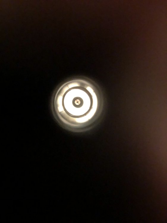

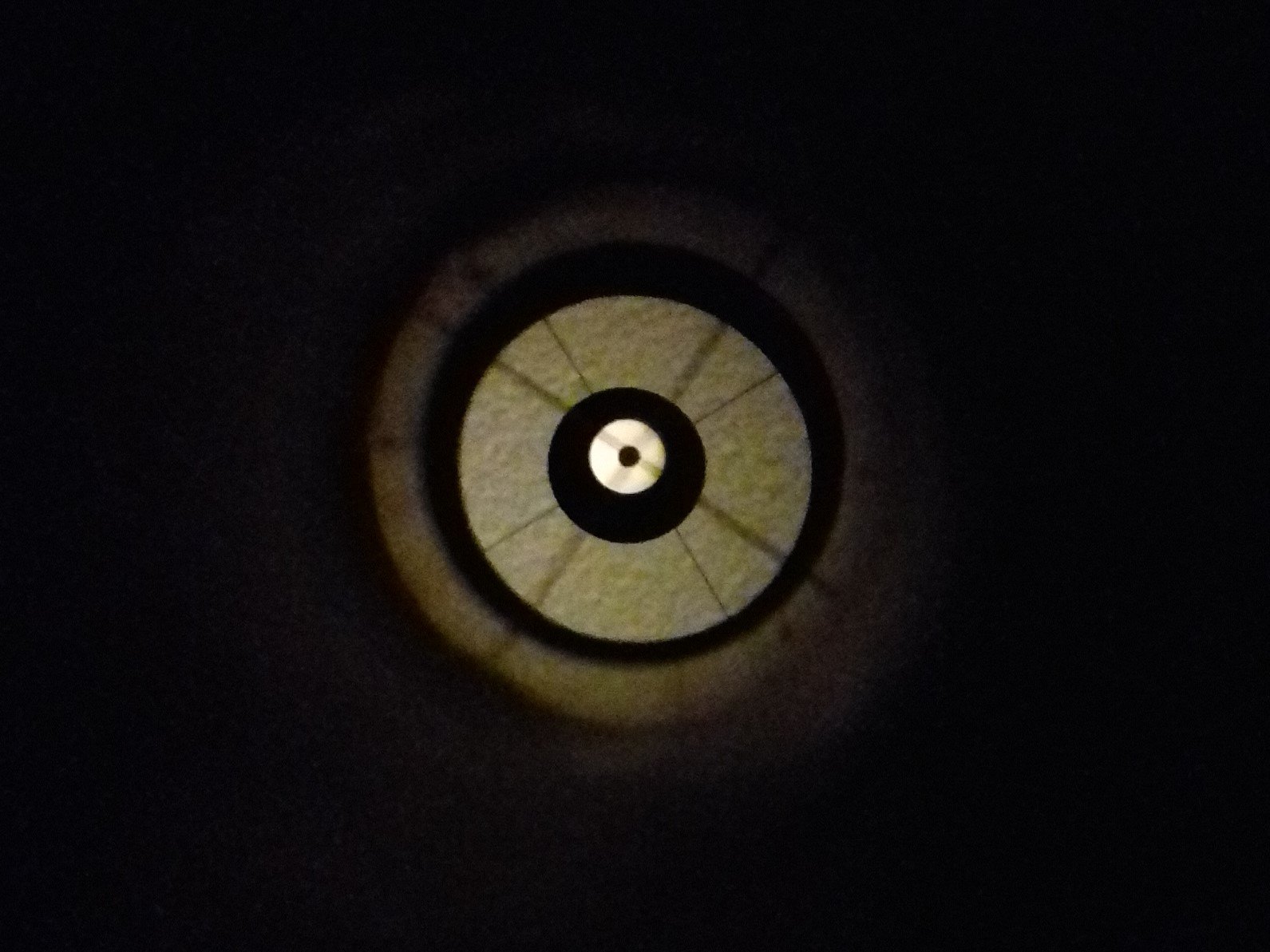

il y a 2 minutes, cddestins a dit :
Puis ma collimation après avoir touché à la vis centrale (c’est mieux mais pas tout à fait centré encore)
Non mais c'est pas mal il faut encore remonter un peu le secondaire dans le tube, l'eloigner du primaire

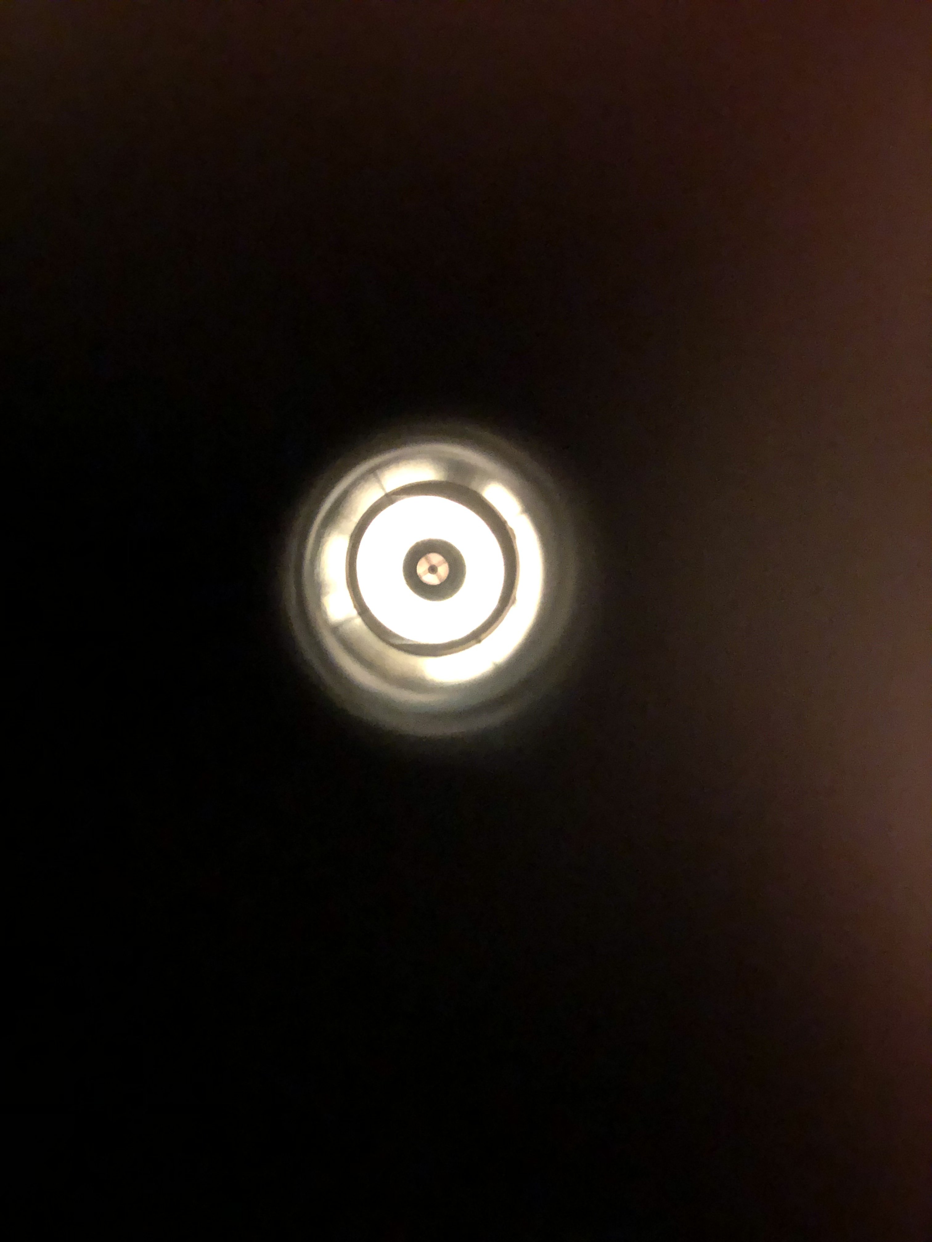

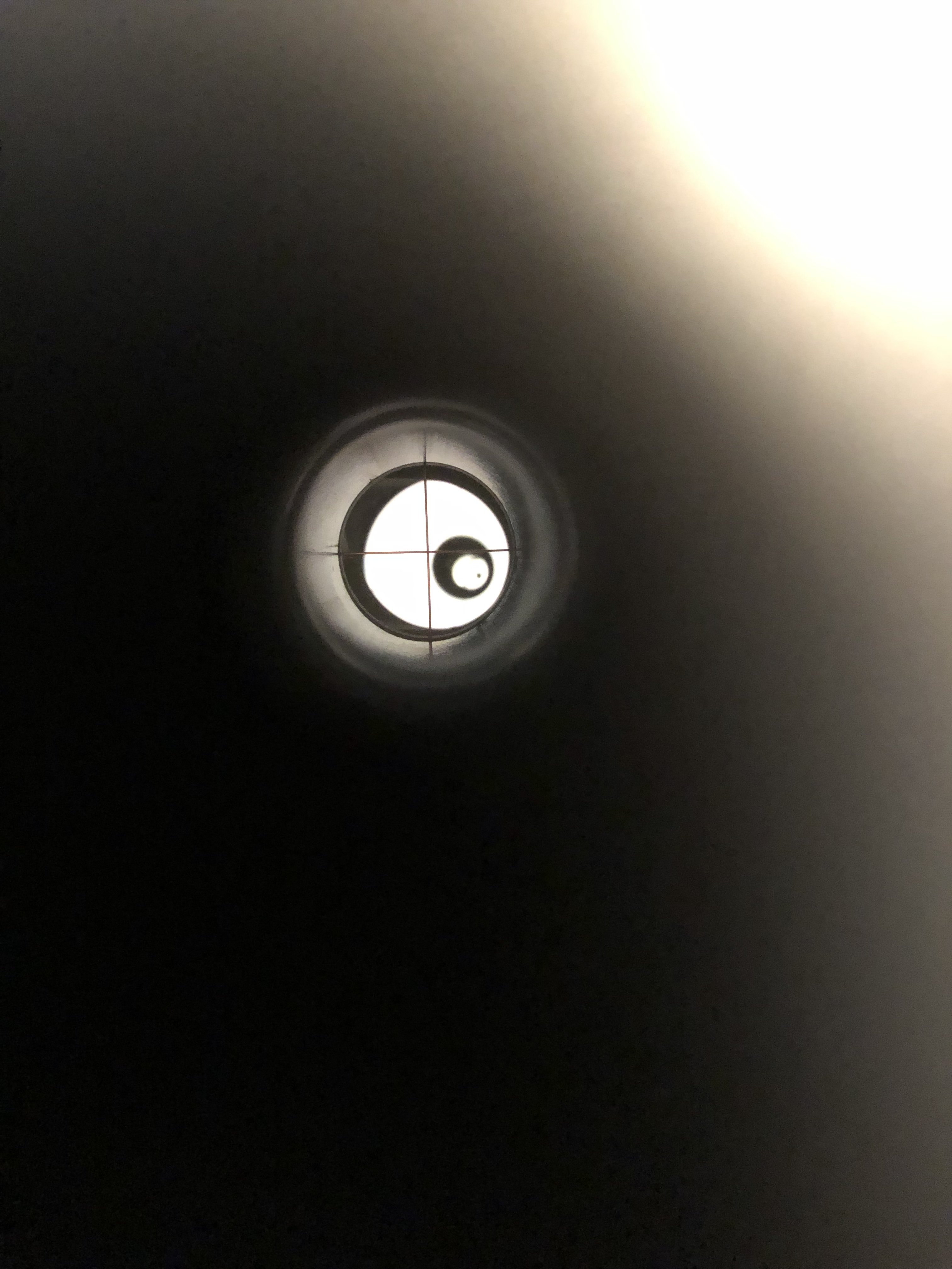

Voici après 1h de travail ce que j’ai pu avoir de mieux, je vais quand même investir dans 3 nouvelles vis pour le porte secondaire ce sera plus simple de les régler directement à la main...

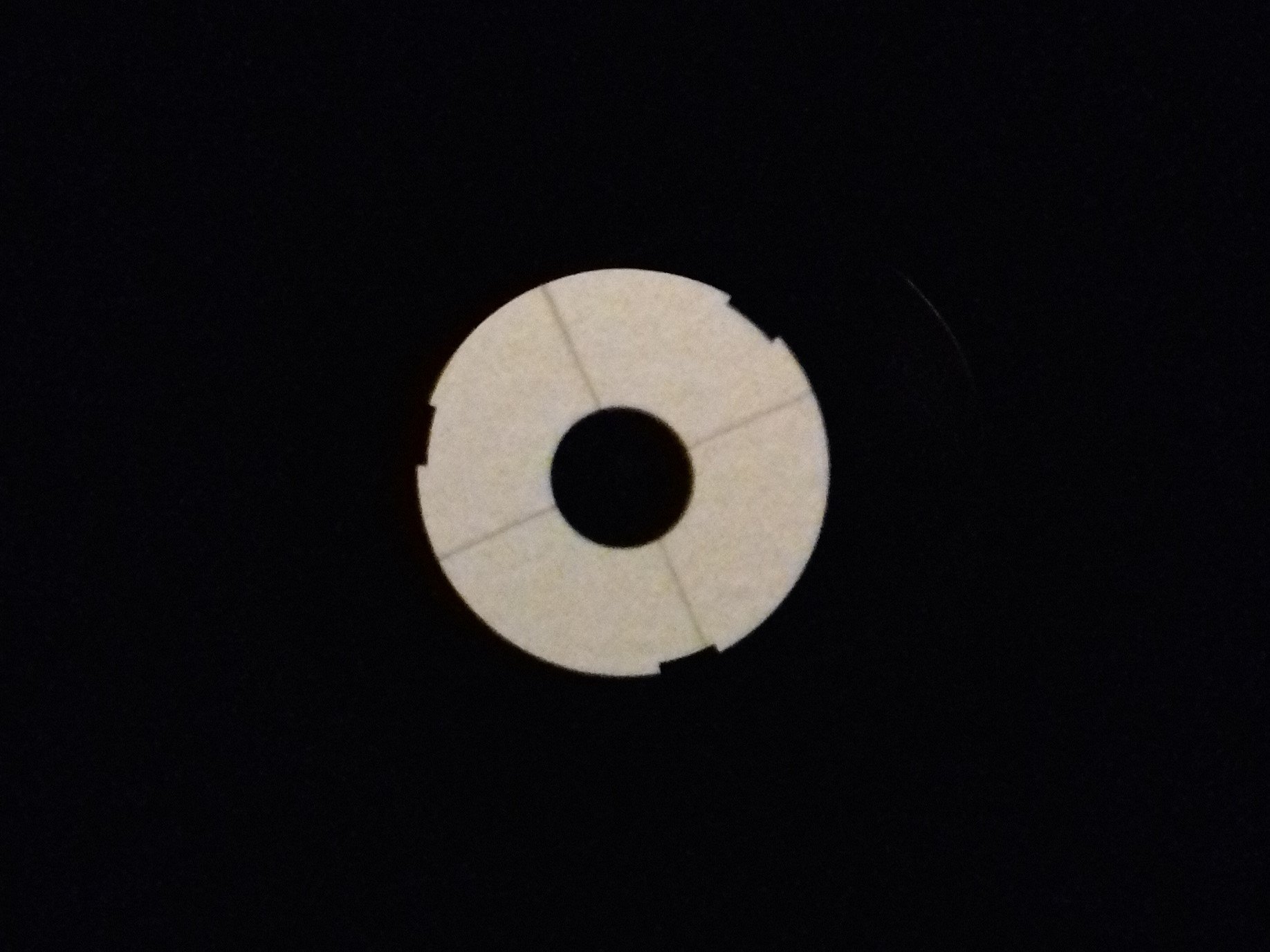

Mes photos sont prises avec le téléphone à la main et perso j'ai ça, et déjà je suis très content de mes observations en ciel profond et planétaire.
Ce qui me surprend un peu c'est que tout est plus rond à l'oeil dans le cheshire pour la dernière photo ! peut-être à cause du téléphone à mains nues ?
