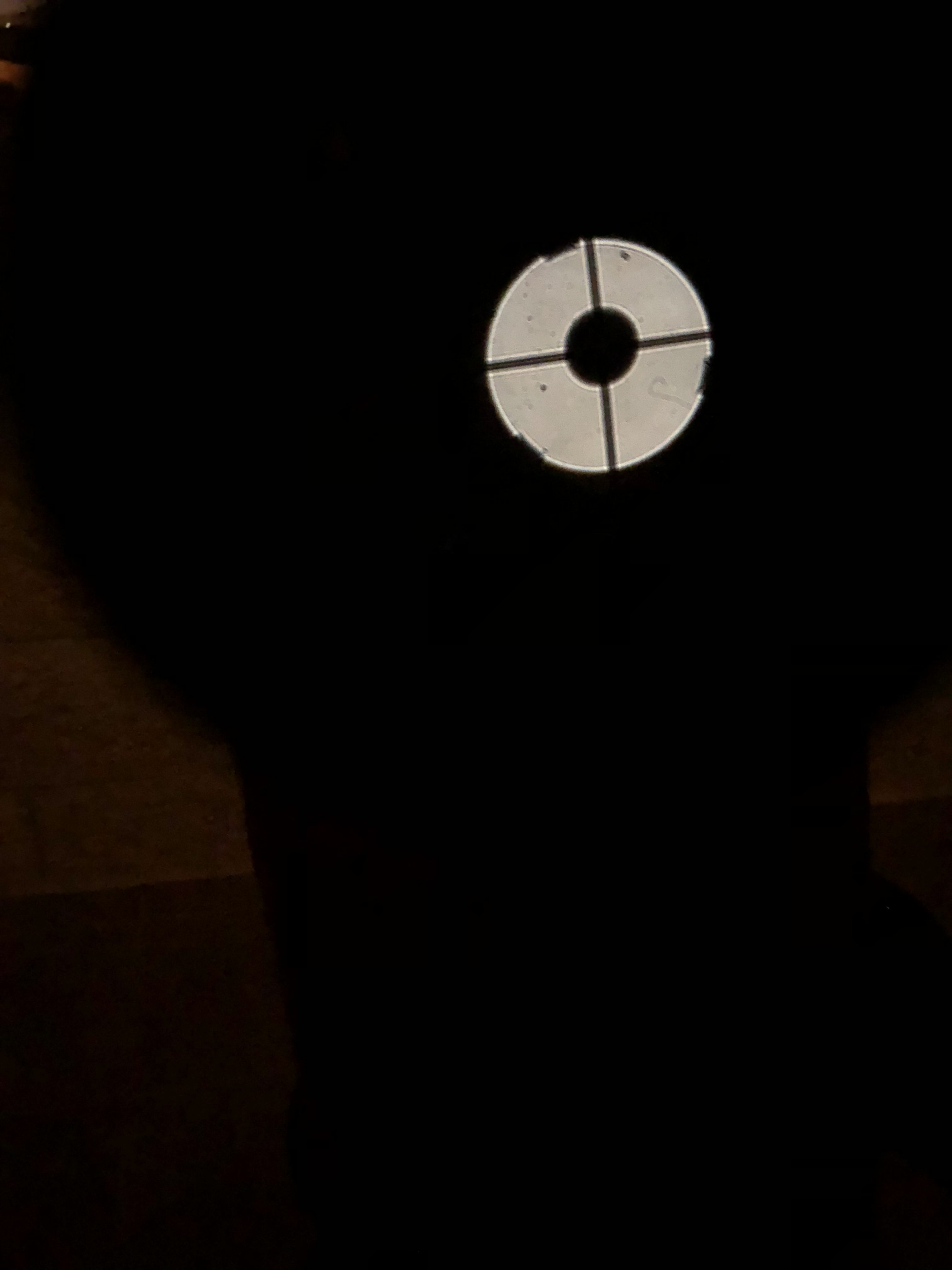

Si la photo est prise dans l'axe, tu as le secondaire qui est décentré. Il est trop en haut à droite, en plus il n'est pas très rond.

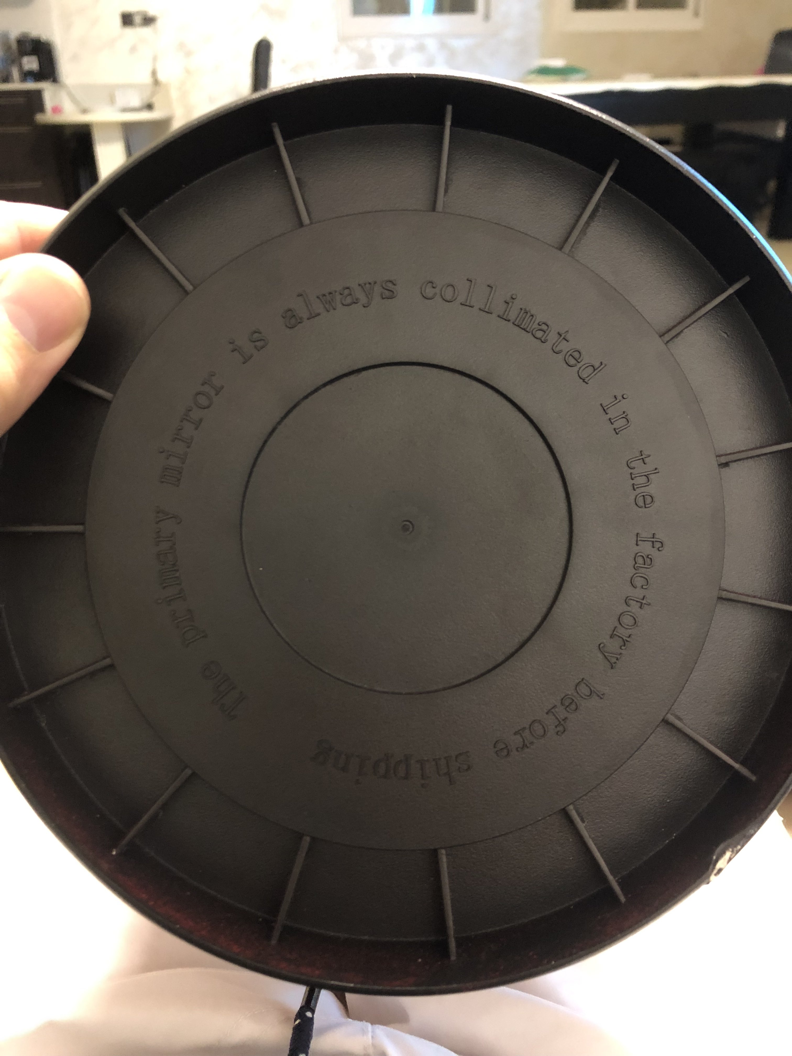

le primaire m a l aire légèrement décalé (cf photo plus haut) quoi je touche ?!quoi je fais ?!veux pas desserrer n importe quoi!

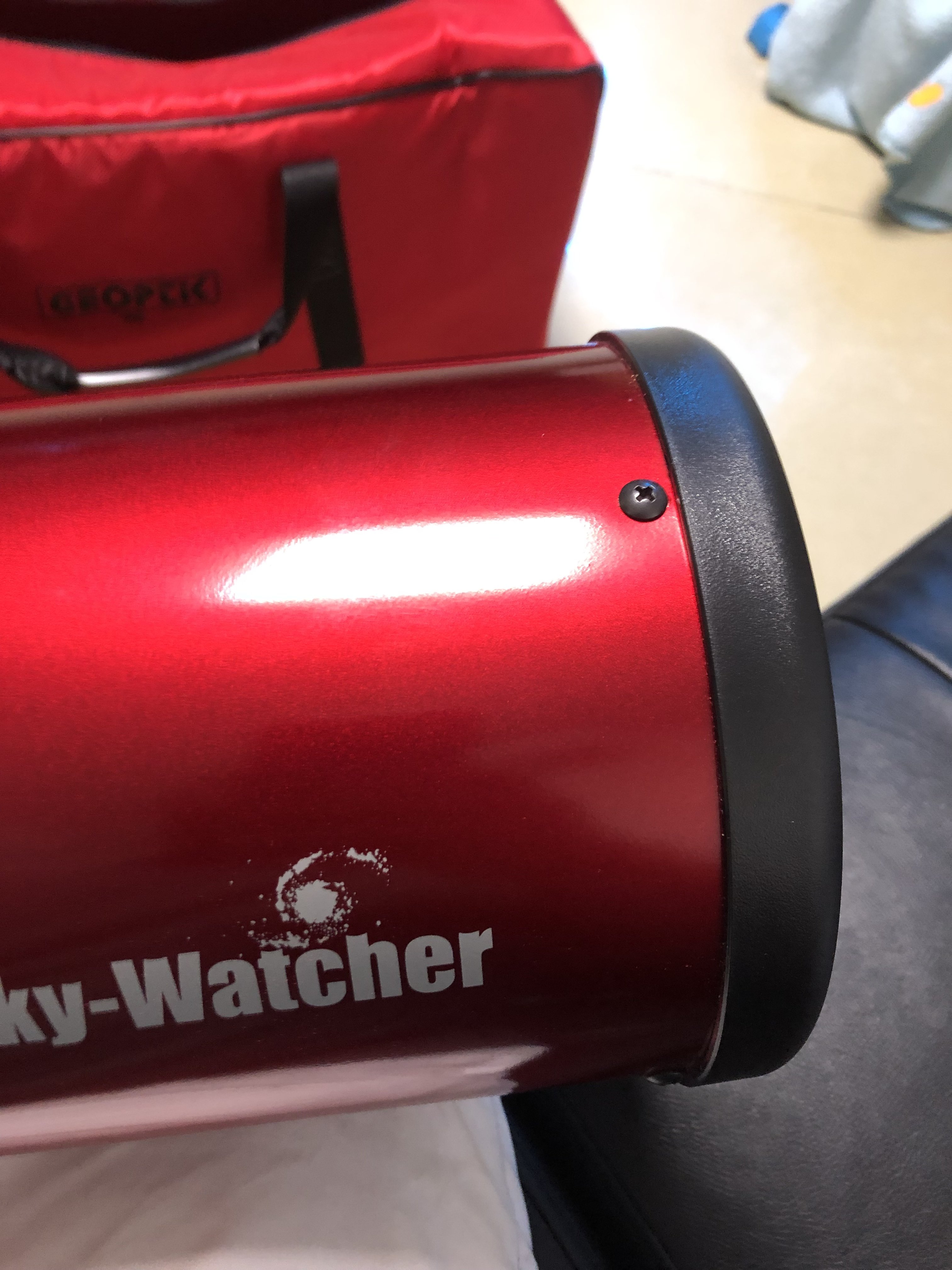

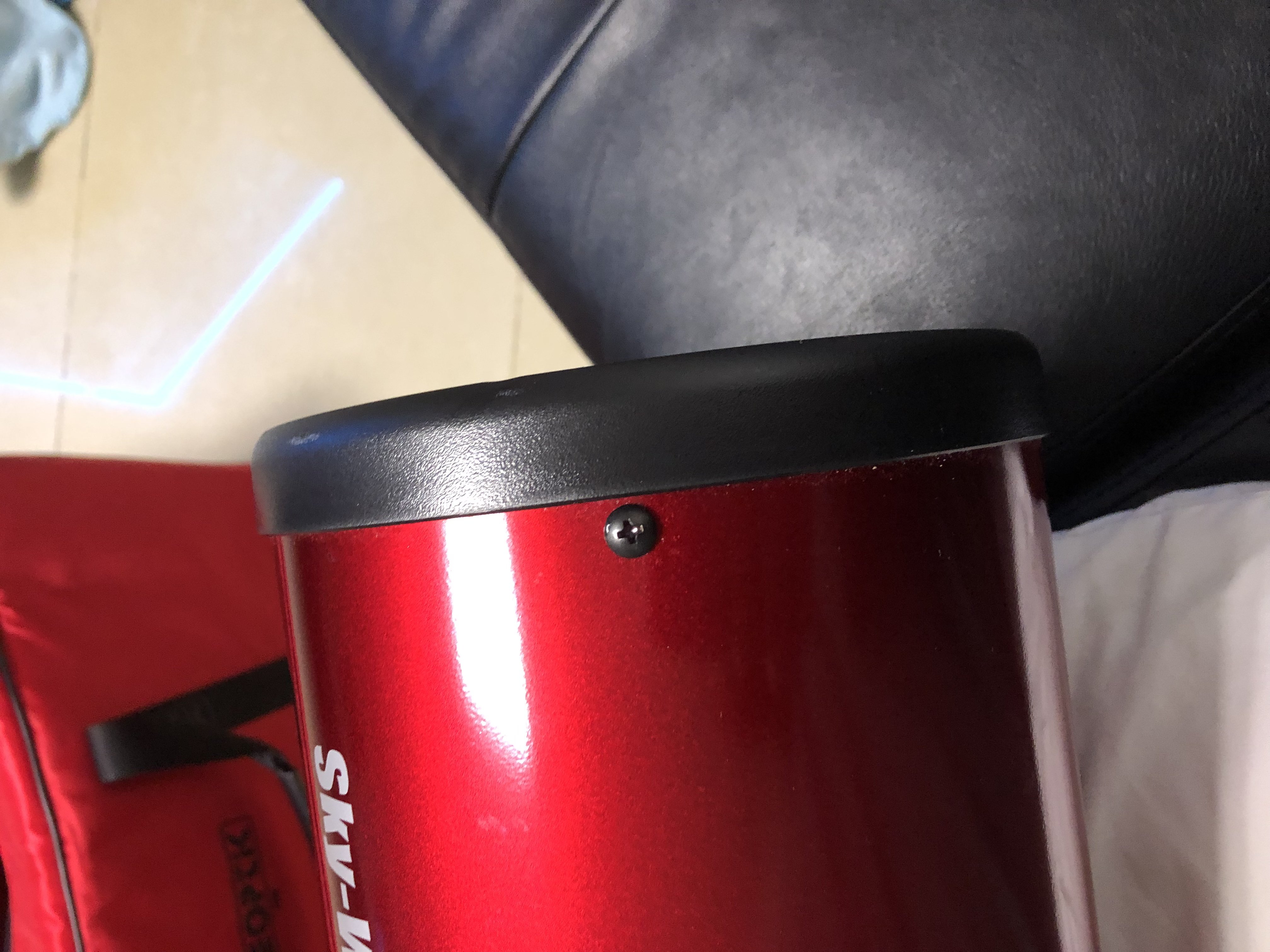

769C47C0-0637-48AA-A26B-92945A15EB4F.thumb.jpeg.ec6507af1170025f9613dd40d56eca42.jpeg5E42F0D8-0B80-46CB-9F9A-B97ECB57AA87.thumb.jpeg.6da8e423a34ada5388944608abf64952.jpeg1B450F48-4F01-4ADD-9C1B-0E95FA9A003B.thumb.jpeg.26f456ca6606e3c228ab64ff52f0090f.jpeg
Les vis sur les cotés du tube, il ne faut pas les touchées. C'est elles qui tiennent le barillet.
Par contre c'est bizarre ce qui est marquer à l'arrière. Normalement il y a des vis bloquantes 🤔
Ok donc d'après ce qui est écrit, tu ne peux pas collimater le primaire, c'est vraiment étonnant.

Curieux le primaire  fixe (parabolique quand même ) on en apprend tous les jours .
En espérant qu'ils aient quand même repéré son centre avec un œillet (si non faudra faire pour le laser).
Mais bon , tout devra donc être fait avec le secondaire son support et son araignée .
Le miroir secondaire est PLAN son orientation a de l'importance mais ce qui est prioritaire c'est que les axes optiques soient alignés (PO,secondaire , CENTRE du primaire) .
