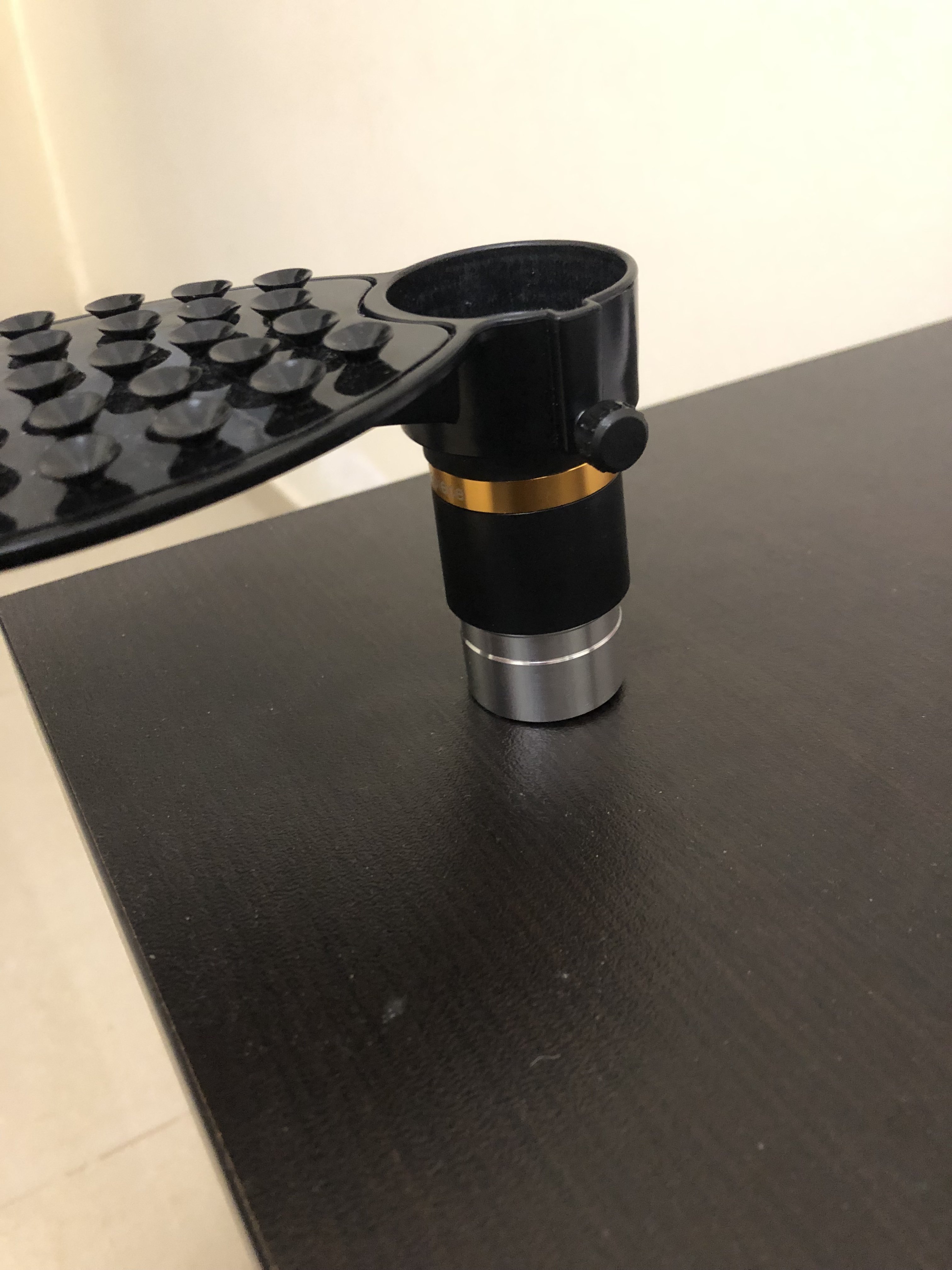

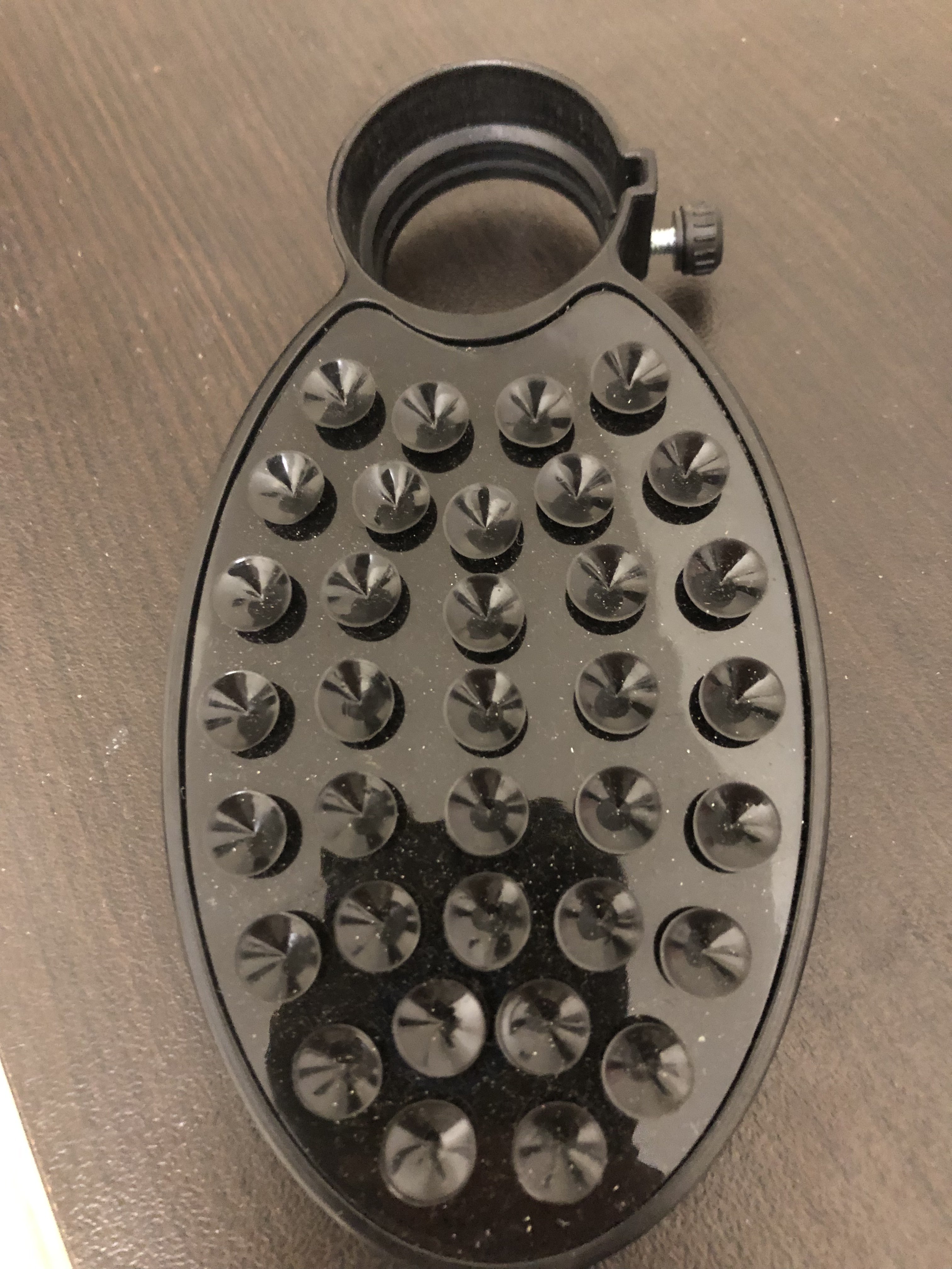

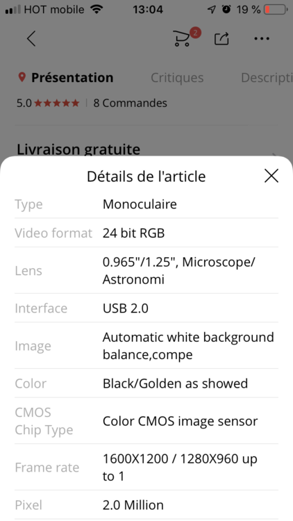

Vraiment pas pressé!et à vrai dire ça ne l intéresse pas pour l instant la photo (a part ce que JE vois en obs et encore je n y arrive pas avec mon gadget cf photo:8A139102-7FC4-4EDD-B908-B808EF2AE865.thumb.jpeg.1ba4d53de75f787ff7e651cba2bd5777.jpeg3195BC1A-95ED-42CC-B9A1-CFEA43D1BA81.thumb.jpeg.d00e8259c67baa37f08870b9c8377fa6.jpegce qui est important à mon sens,avant de voir des trucs impossible à voir a l œil (couleur des nébuleuses,galaxies etc) que je commence a voir ce que JE PEUT voir au Max de mes capacités.je veut avant de passer à la photo (pas sûr que j aurais envie) connaître à l’a perfection mon scope et mes yeux 👀 !je n ai même pas à réussi à voir des objets à plus de 7 de magn 😓!(cf mes petites histoires)
alors me lancer dans la photo,cela me parait absurde (c est mon point de vu)
le seul truc ce serait de le servir de ce gadget pour photographier ce que JE VOIS,ça me servira de note.
et je pense que l apn est la seconde étape de l astram qualifié qui a fait à peu près le tour des obs et connais parfaitement son scope.

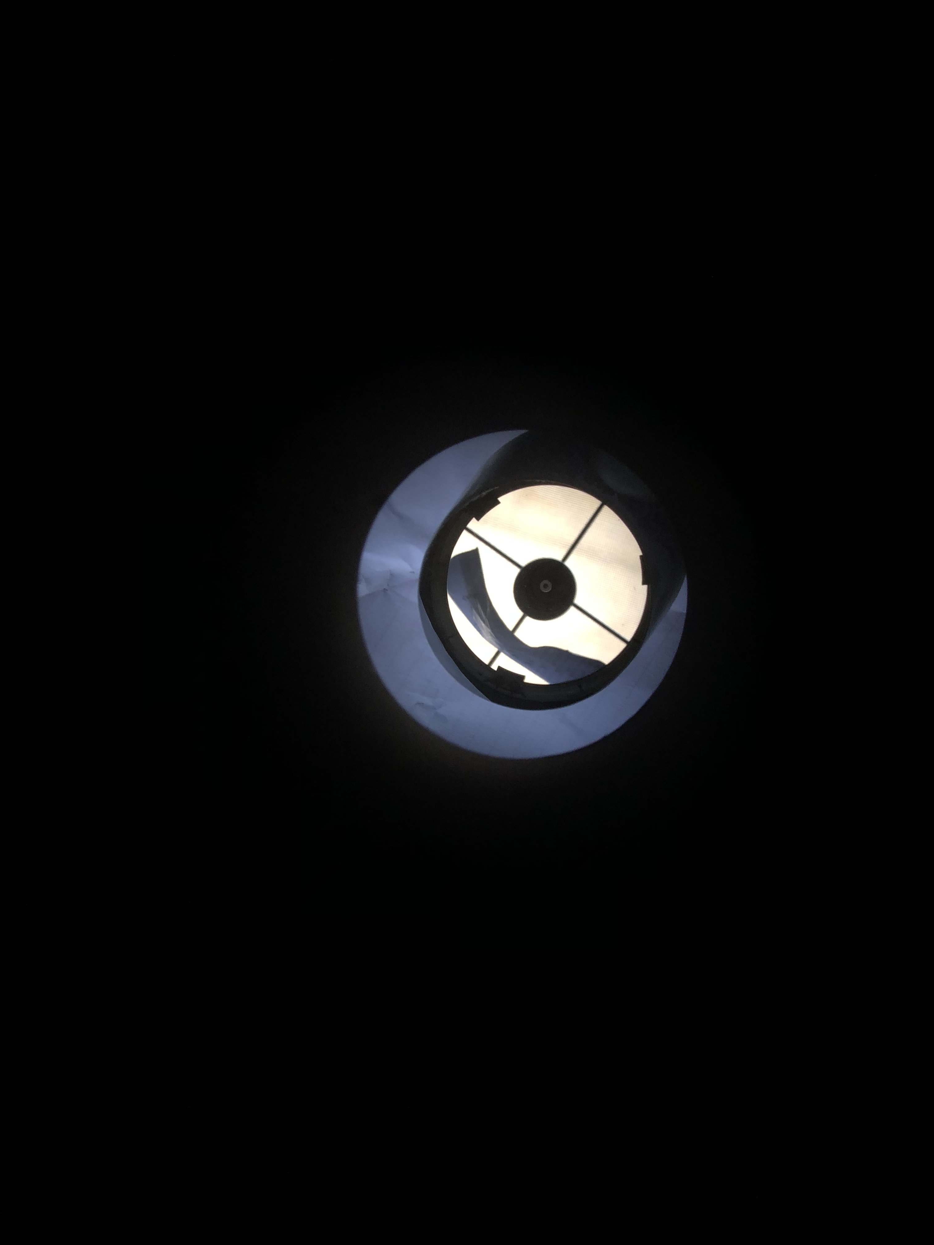

Ok, il me semble avoir compris. Ton primaire ainsi que l'araignée sont bon. Par contre ton secondaire est décentré et il n'est pas très rond.
Voici une photo de quoi ça doit a peut près ressemblé :
La photo n'est pas trop prise de face mais le secondaire est bien rond
De plus il faut que l'on voit dans le secondaire tout le miroir primaire.
J’espère que mes explications sont compréhensible sinon hésite pas. La collimation c'est important et pas facile à comprendre au début.

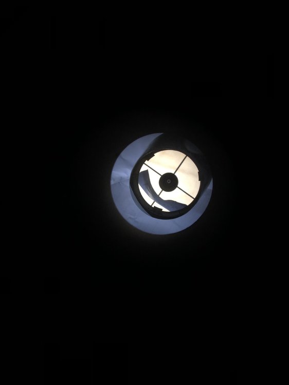

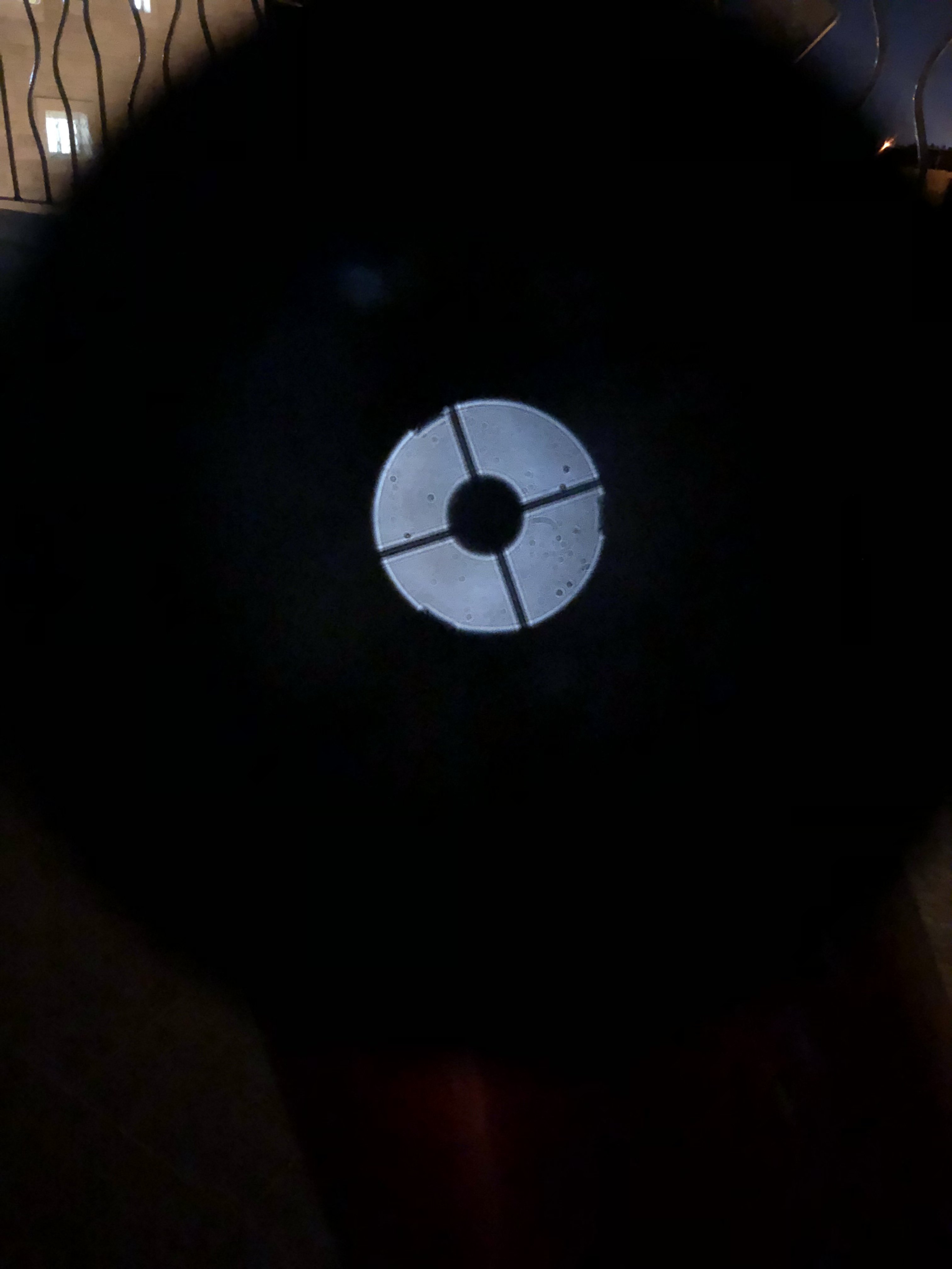

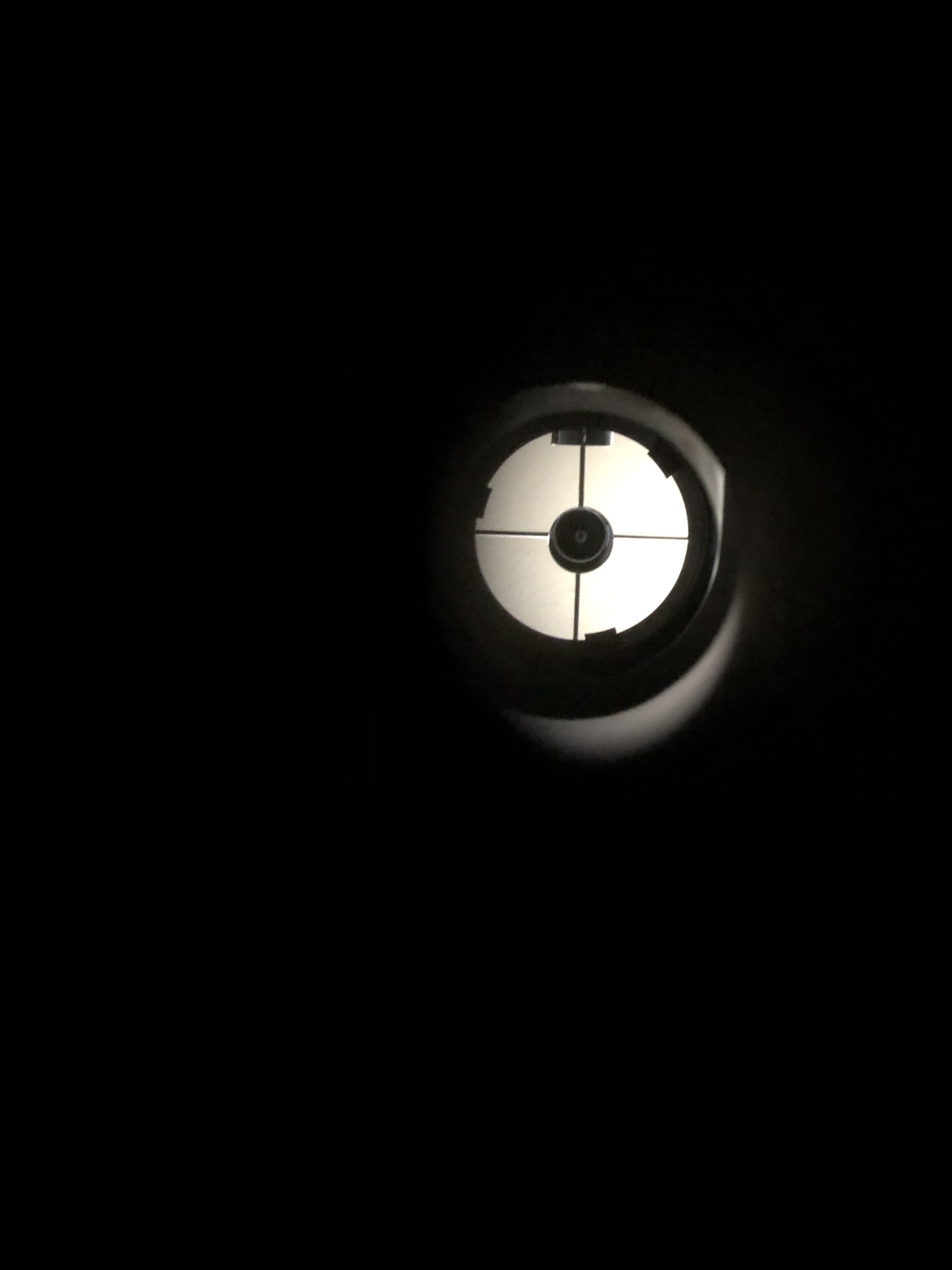

Voilà où j en suis
L araignée n est pas droit il me semble!
ok on voit le secondaire et et le reflet mais y a un espace c est o offset peut être où aucun rapport?!
Ça a l'air bien mieux. Essaye sur une étoile (De préférence la polaire car elle ne bouge pas) de grossir le plus possible et délocalise un peu pour voir la  figure d'Airy.
La il faut vérifier mais l'offset il me semble que c'est un décalage entre le centre optique du secondaire et le centre de l'araignée.

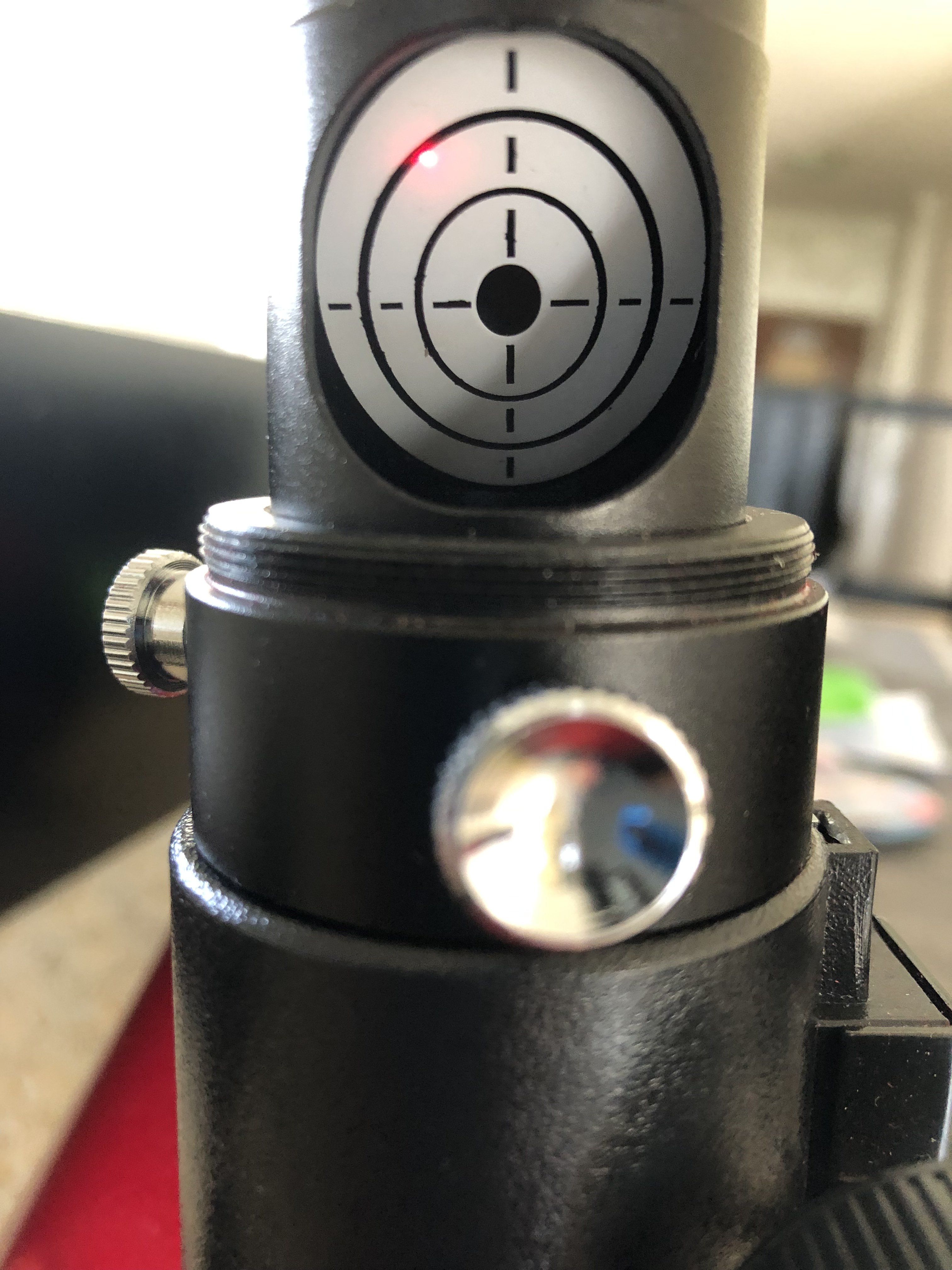

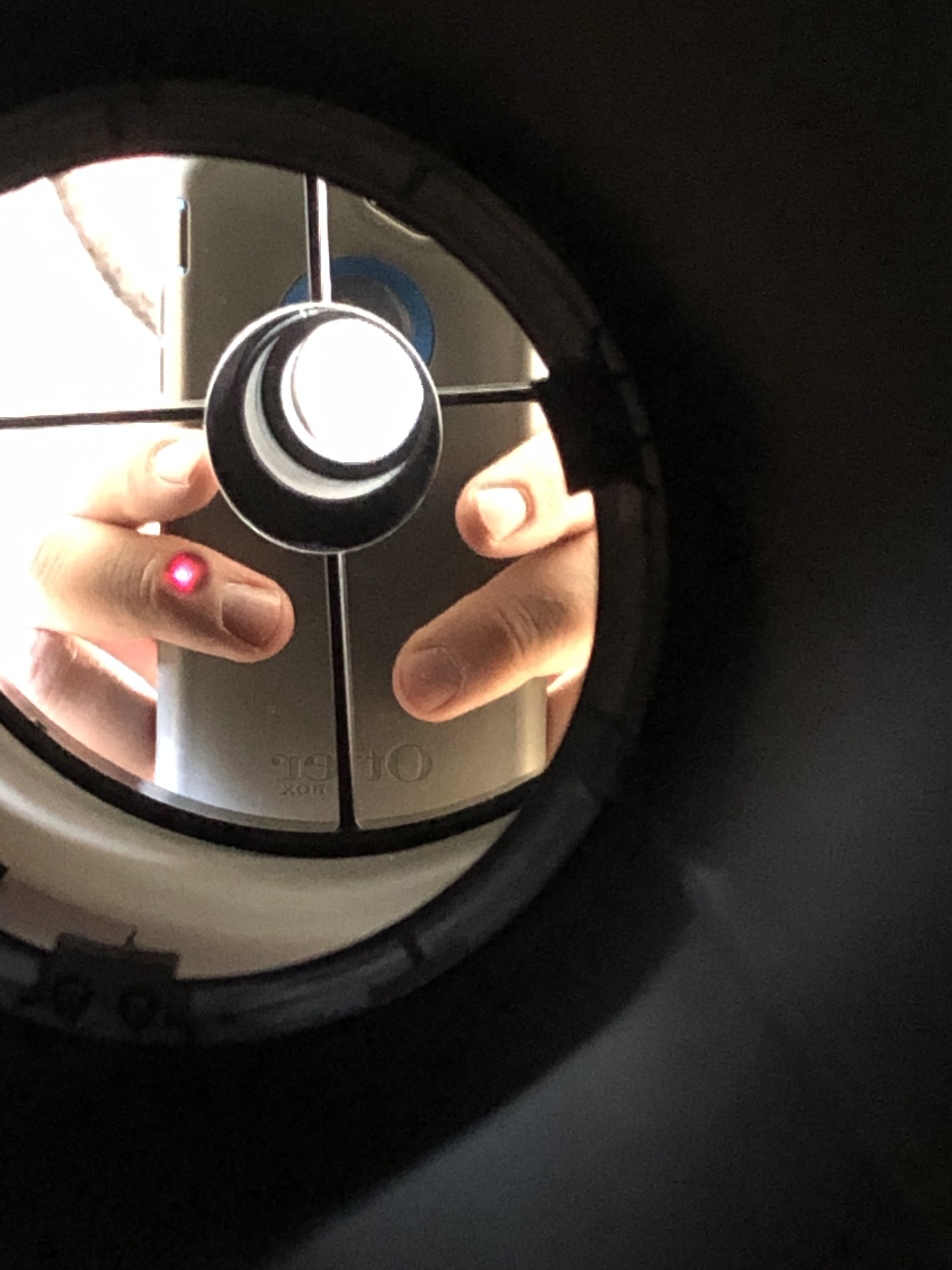

Je viens de recevoir mon laser!
petit test avant,je le fais tourner dans le PO il tourne quasiment sur lui meme (il doit y avoir 1,5 de jeu et je ne peut pas le régler)
voila ce que j obtienBCAA9AA0-C357-4020-B402-2D8E6865EEF0.thumb.jpeg.267f5c8b3493e2047be1e6be5484ab2e.jpegje suis en plein dedans!
mais...7952FA76-3C4E-4003-9F48-DCC2F69CB818.thumb.jpeg.6305ee8cf38857e63cd0ccf5c475a9ea.jpeg
le secondaire doit être réglé apparemment le truc est (pour ceux qui on suivit l histoire) j’en ne peux pas en principe toucher au primaire!
je fais quoi?! Je tente d y toucher au primaire ou vous avez une autre solution pour moi?!
S'il n'as pas de jeu, t'en mieux. En effet le secondaire est pile dedans, par contre le primaire est dans les choux.

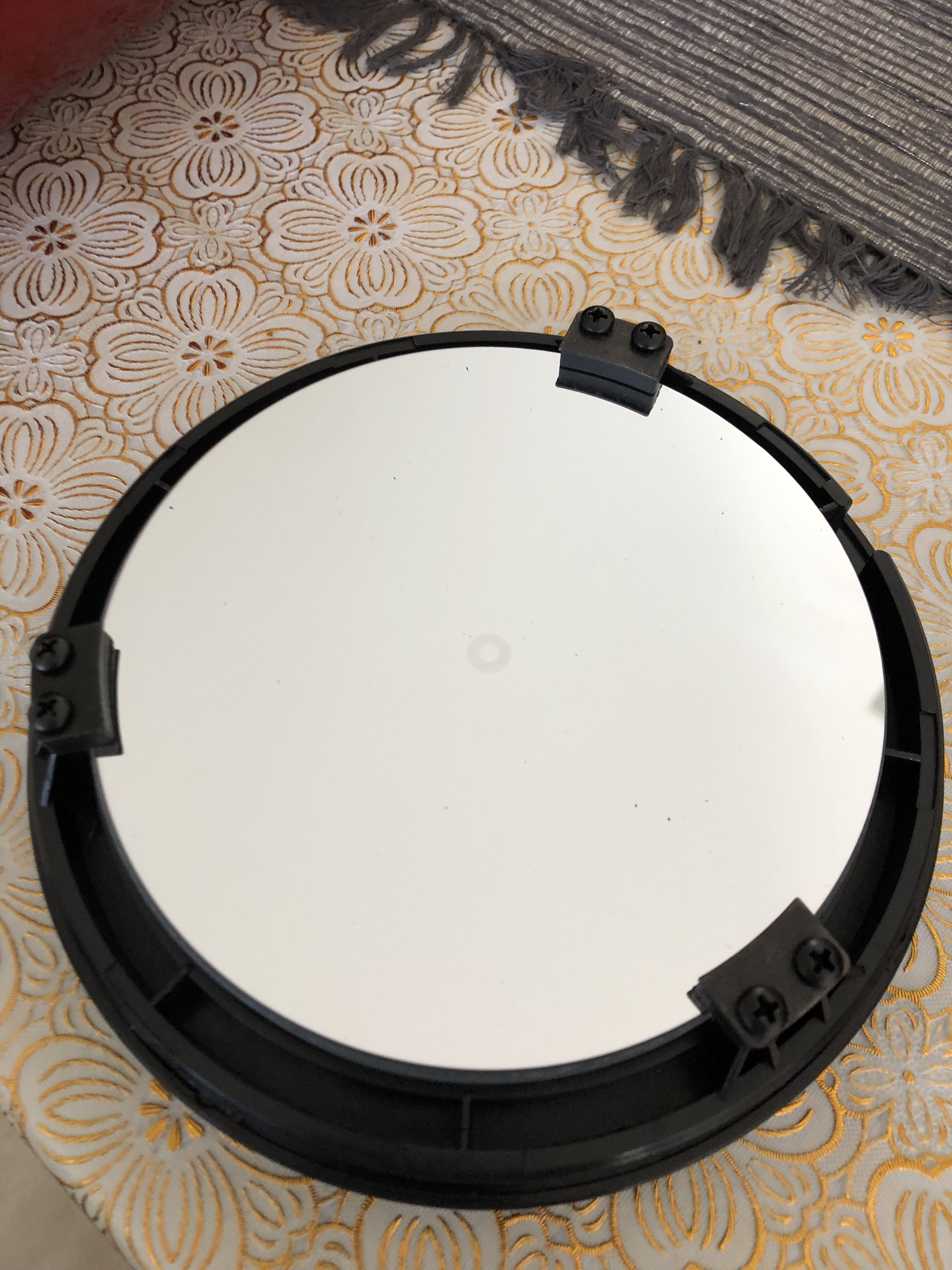

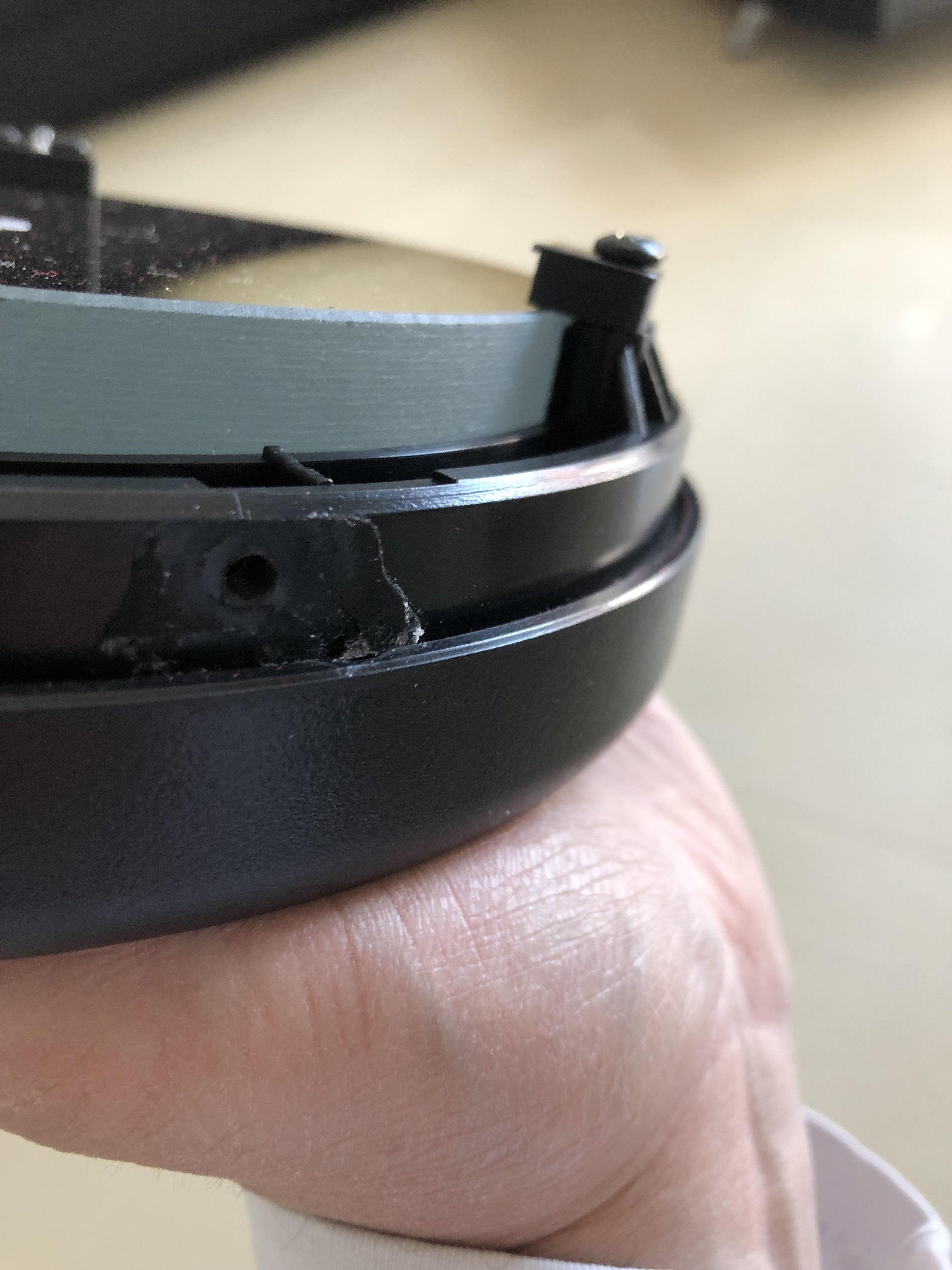

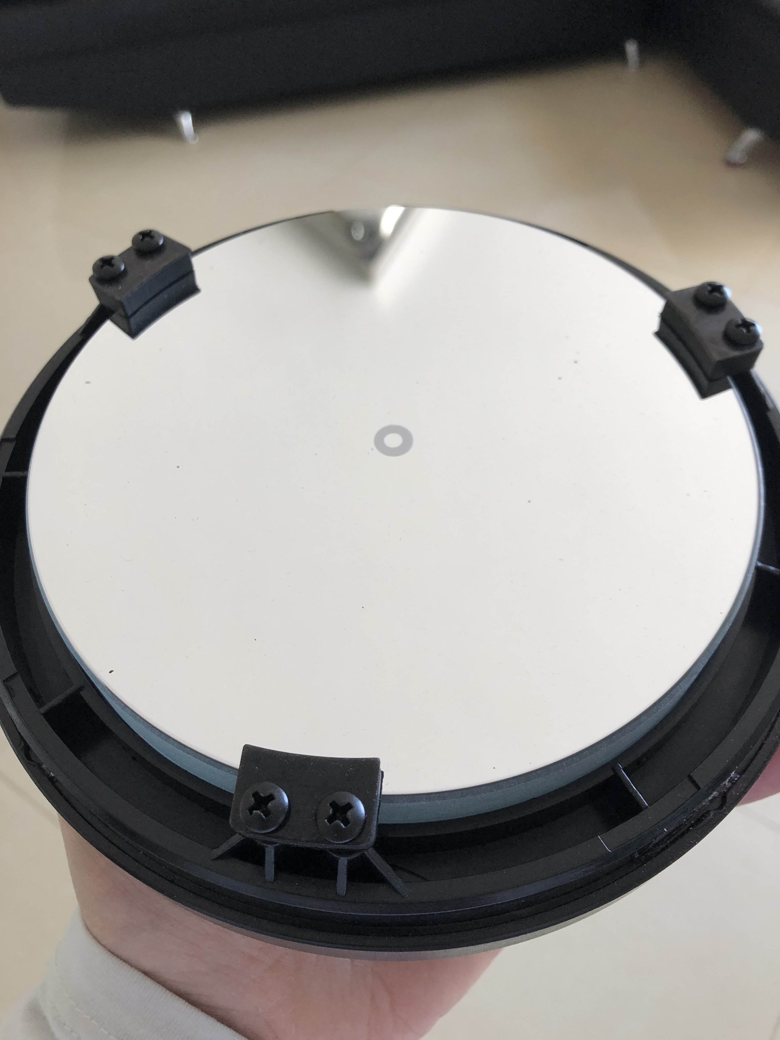

C était plus fort que moi j ai démonté le primaire et regardez
FEFBCE2C-DE1A-4522-A34D-92CA25A08975.thumb.jpeg.de8d11f383eafdc9f5aef0b68f6df7f2.jpegB9C3B978-BEE1-4529-ABD5-57D784F7A7DD.thumb.jpeg.70888751d685a02b9171007868bbabf6.jpeg5A241AFE-96C9-46BC-8F75-B3259DC50B9A.thumb.jpeg.3ea7a17914d8cd47df8a58bc4aa5539e.jpeg
C est un seul bloque !
comlent j’en peux collimationer ça?!
le miroir est bien serrer je peux difficile le troué et sur lui même
j peux m amuser à serrer et desserrer les vis au pif et remonter et vérifier au laser mais c est au petit bonheur la chance et demain j y serai encore !

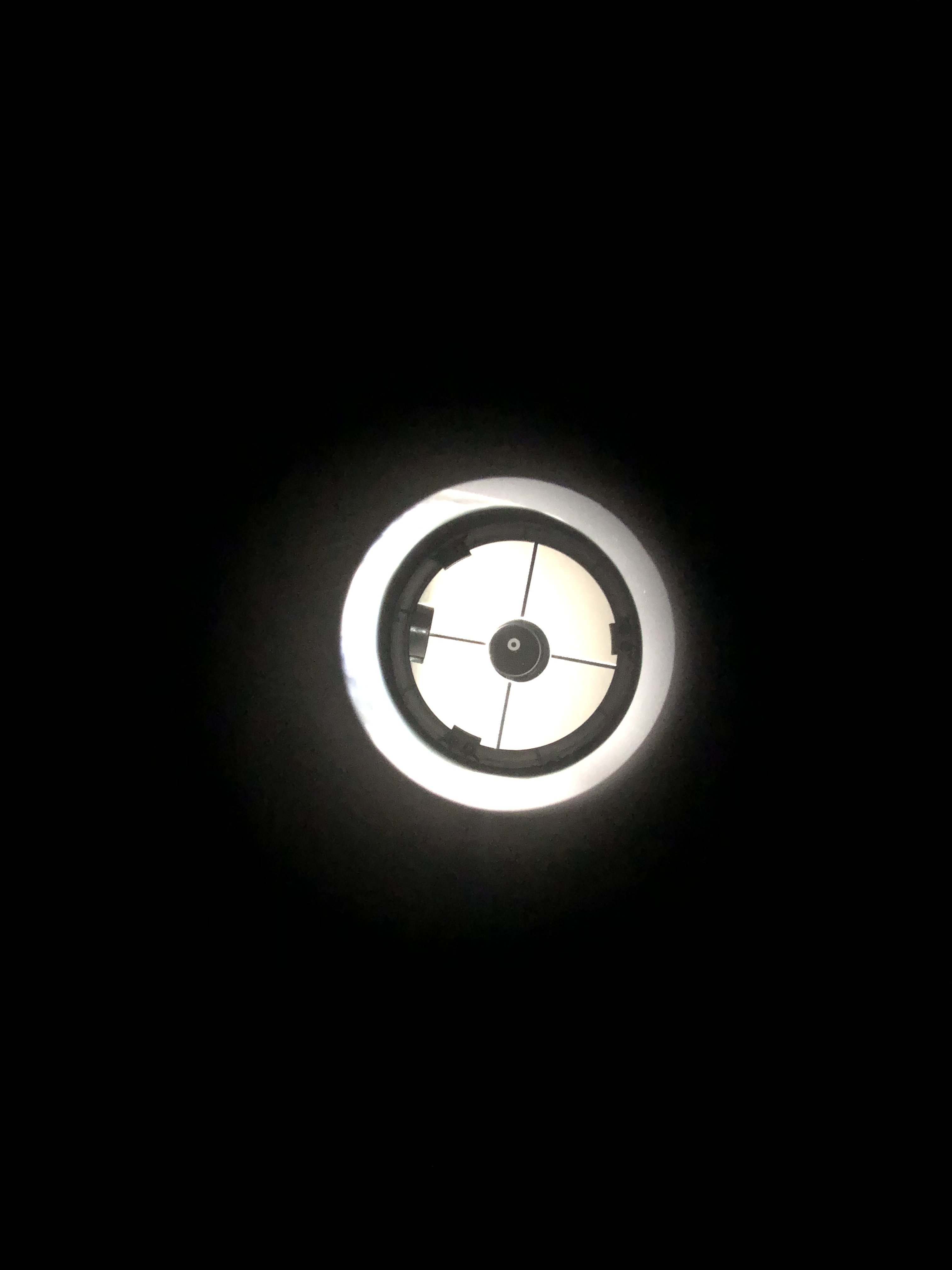

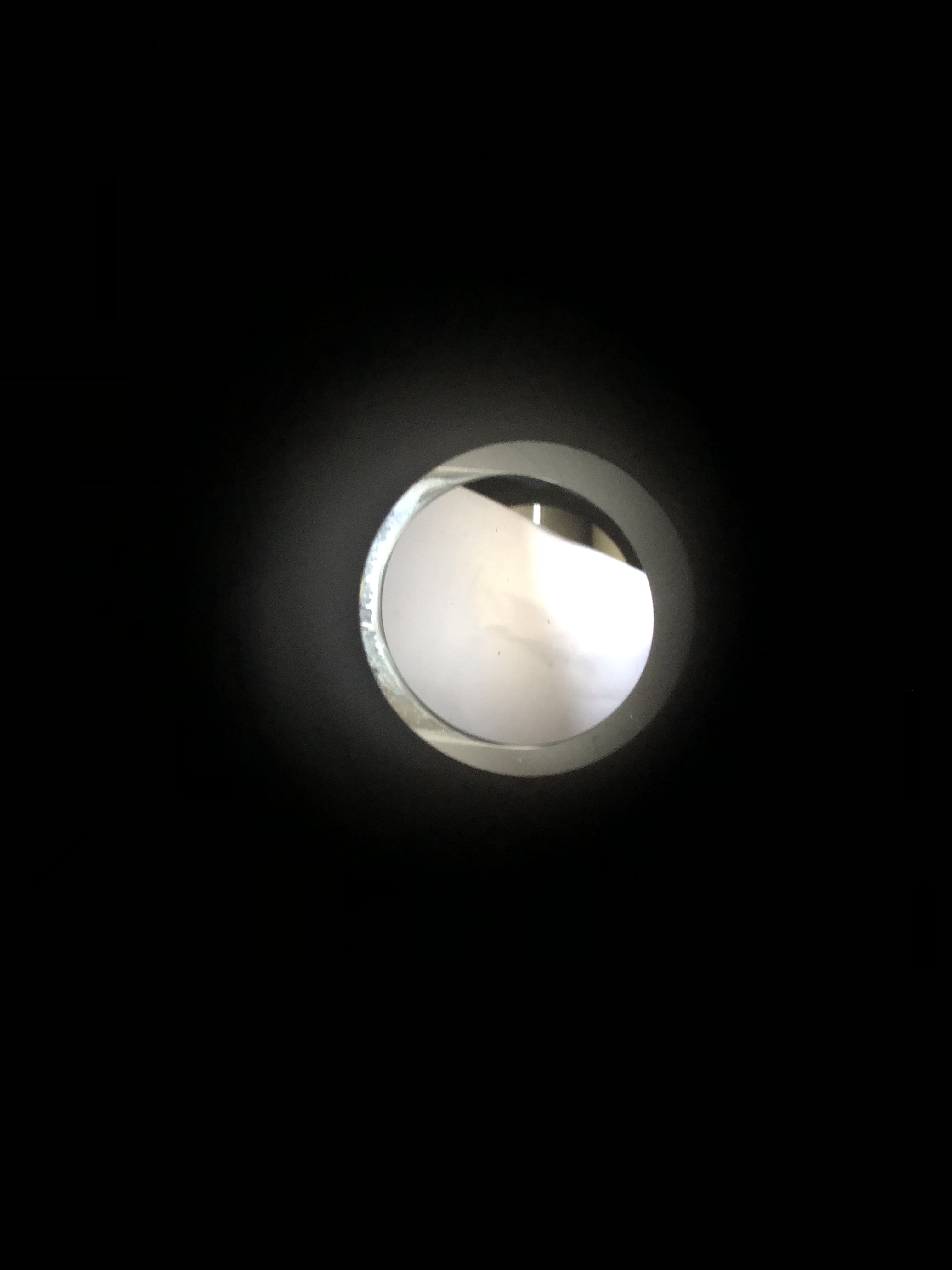

voula ça que ça donne comme resultat avec l œillet sur le po
Que faire?!
Modifié par Songokou6

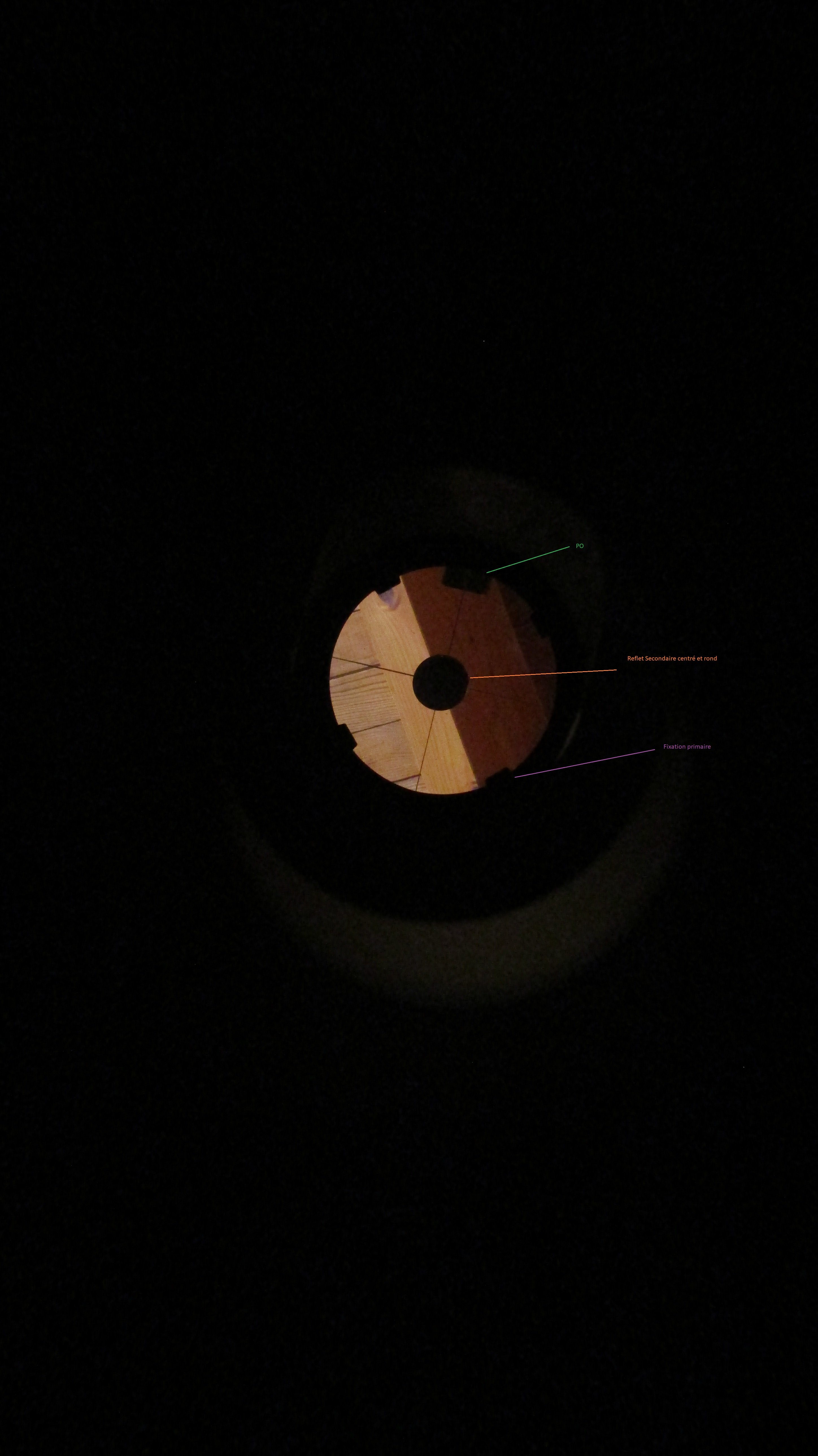

voila Également la photo du secondaire avec l œilleton
(Désolé la feuille s est barré)
Je ne devrait pas plus l avancé car il est concentrique mais pas du côté gauche ! (Je n ai pas compris encore ce qu est l off set)
