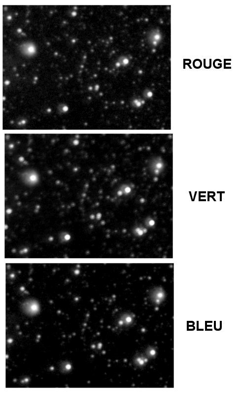

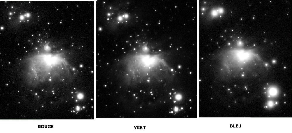

bonjour
çà ressemble plus à de la coma qu'à de la défocalisation.
On a le même défaut sur les 3 couches
Ce qui est curieux c'est que c'est dans le même sens sur toute l'image.
N'y aurait-il pas un défaut de perpendicularité du capteur ou de l'objectif sur l'axe optique ???
En diaphragmant çà ira probablement mieux mais en perdant le bénéfice du f/d faible
1 hour ago, ouki said:
bon ça c'est fait.
je vais tenter de faire comme orion rider le suggère diaphragmer pour en avoir le coeur net.
sinon ca vas etre anti frange
@ouki, comme le dit @pejive, c'est de la coma et pas des problèmes de diffraction...
Avant de mettre un IR cut faut déjà avoir une optique irréprochable...
38 minutes ago, pejive said:
bonjour

Invité ouki
Il y a 4 heures, Ubuntu a dit :
Ok vu exercice super intéressant @pejive la séparation Rvb.
J'ai le même soucis sur les 2 miens.
Qualité assurément donc coma c'est vendu.

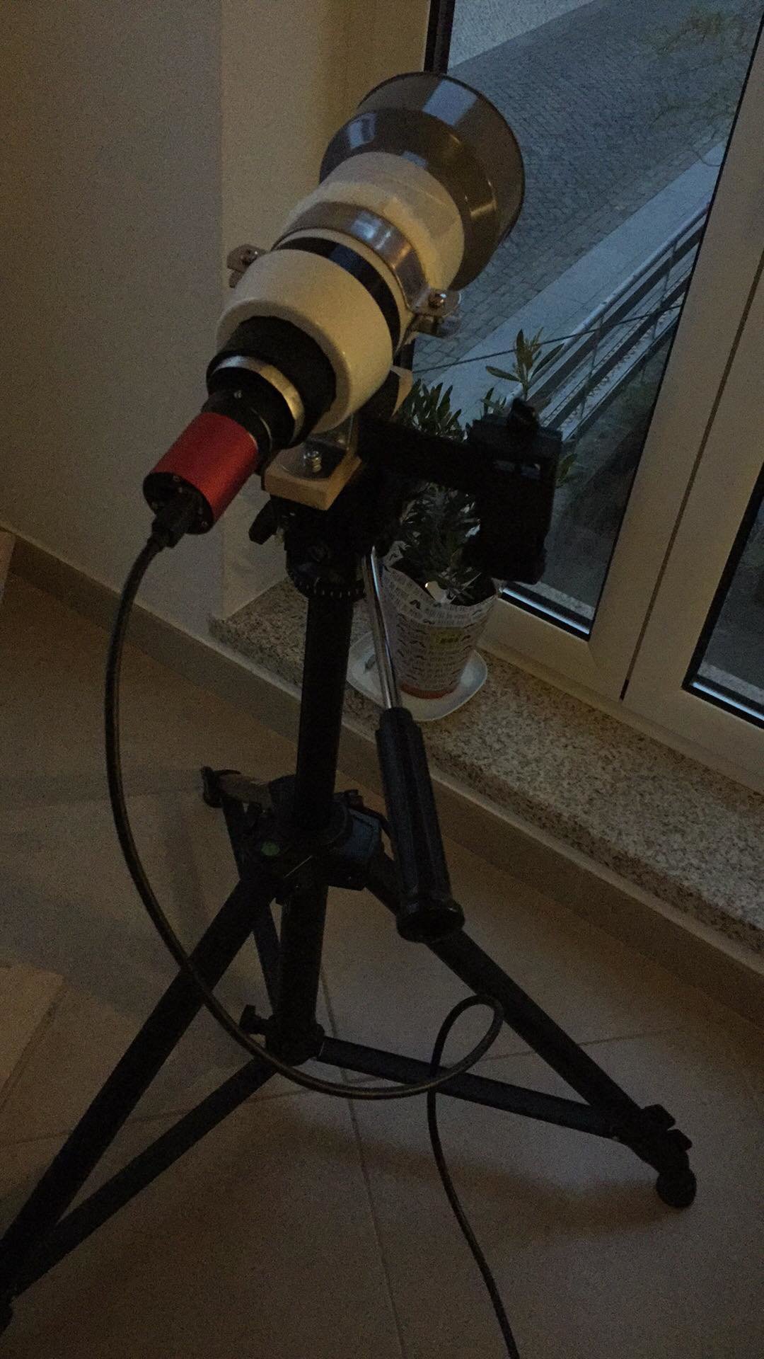

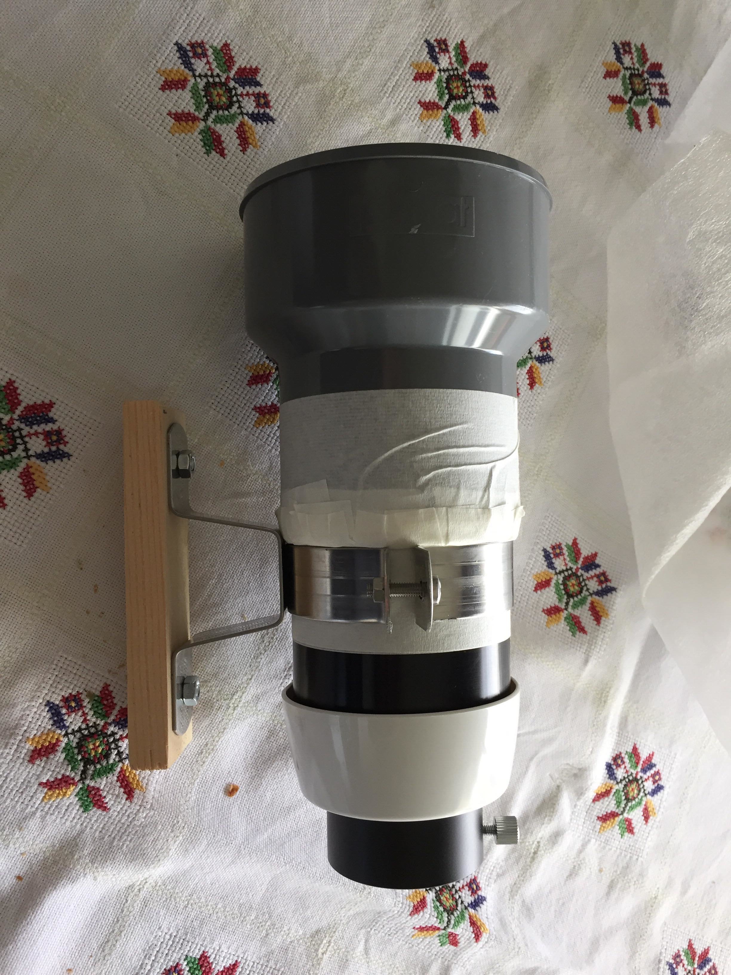

Alors présentation de mon nouveau bébé :D (spéciale dédicace @ouki)
Lomo 120mm F2 que j'ai bricolé avec un tube pour 2" à l'arrière qui sert de PO et un raccord de canalisation pour l'avant... j'ai bricolé un support pour mon téléphone portable... mais je vais peut-être adapter un viseur point rouge à la place:
55857840_403588027126700_5360234999201136640_n.thumb.jpg.8dc6cda04ec3f9b332f4bb8dd2d9245b.jpg
56286766_271458457092436_8330810169831194624_n.thumb.jpg.4c13361700e7b78b89cfb6e6cbc8543f.jpg
  • J'aime 4

il y a 41 minutes, Ubuntu a dit :
Je pense que ce montage va plaire aussi à @lambda :D
Ohhhhh oui je pense.....
Rhoooo.... Du beaume au Coeur!!! :D
J'adore....
Ca , cela me parle! Merci Laurent!!!
Ils sont pas mal, hein, ces vieux cailloux !!! ;)

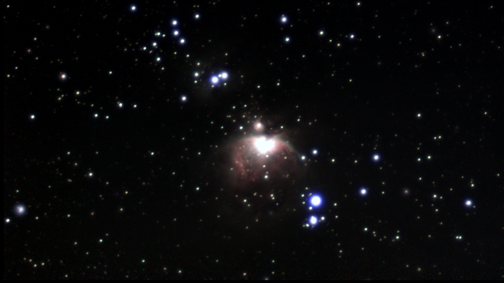

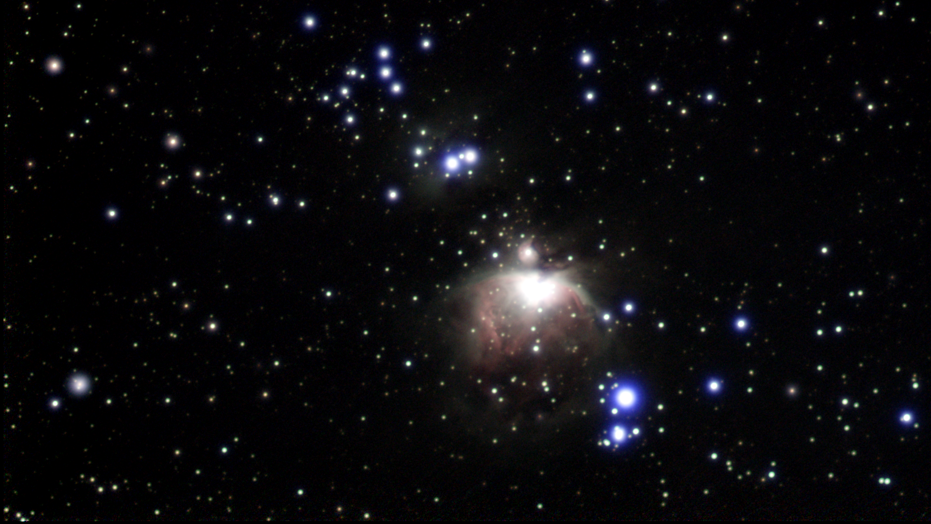

Petite sortie de ce soir... je confirme la MAP difficile... mais avec mon système rustique, c'est jouable.
J'ai essayé avec et sans filtre IR (mon filtre IR est un SVBony, donc pas sûr que ça soit de la top qualité) mais ça réduit quand même le chromatisme...
Gain 5000 tout le temps.
M42: 112 frames, Total 112s
2078981205_Stack_112frames_112s_WithDisplayStretchnoIR.thumb.png.b93c87c56e532006d7d7873af4bdba8a.png
M42 avec IR: 162 frames, Total 81s
88606985_Stack_162frames_81s_WithDisplayStretchwIR.thumb.png.696cbbdb547e10d93133969f42eb8bba.png

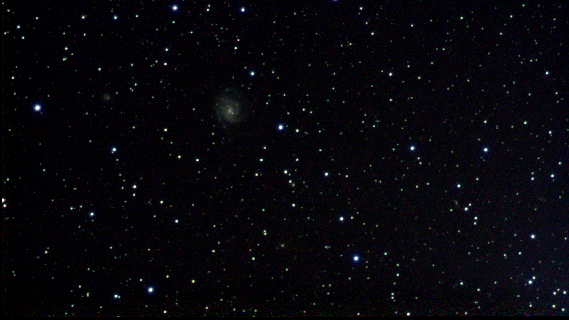

M81 et M82 avec IR: 57 frames, Total 114s
Stack_111frames_172s_WithDisplayStretch.thumb.png.3813f344378eda04f86aaa4f060b1fed.png
M101 avec IR: 57 frames, Total 114s
Stack_57frames_114s_WithDisplayStretch.thumb.png.afe8a9d86abe5fca0f05ad6cbe74383d.png
