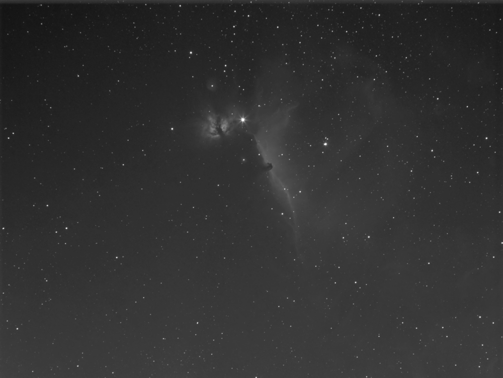

J'ai replongé dans l'astrophoto avec un nouveau setup et j'ai décidé de tenter la tête de cheval...
Monture : star adventurer avec mise en station approximative.
Optique : Samyang 85mm ouvert à F4.
Caméra : Atik 420 monochrome.
Filtre : Ha 7nm
120 poses de 60s.
Pas de prétraitement car pas le temps, je ferai ça tranquille.
Les conditions étaient vraiment pas top... Turbulence, mistral avec rafales à plus de 70km.h lol
Je suis preneur de vos critiques.
Et en même temps que pensez vous de Polemaster pour faire une MES plus rapide et fiable et moins de torsion de cou lol ?
Salut Tando, très belle image. Très propre et bien détailée je trouve.
Concernant l'utilisation de la Polemaster, pour mon cas personnel, elle m'accompagne à chaque fois que j'image (c'est à dire quelques fois par an seulement, merci la pollution lumineuse et la météo du nord incroyables ).
Bien que nomade quand je fais des photos du ciel, j'estime que ça vaut vraiment le coup de faire la MES avec, car la précision est toujours impecable. Après, faut savoir se trimbaler un pc ou une tablette et prendre le temps de faire les réglages au moment venu.
Disons que pour quelques grammes de plus (mêmes kilogrammes pour un pc), fini le cou tordu et les positions inconfortables, en 3-4 minutes la MES est faites pour un bon paquet d'heures si on touche pas trop au trépied bien sûr.
En somme je dirais : pas du tout indispensable, mais très utile.

Salut. Merci de ton retour.
Ce matin je me suis levé avec un mal de cou lol... Et j'ai passé 1h à faire la MES... Je pense que je vais investir la dedans.

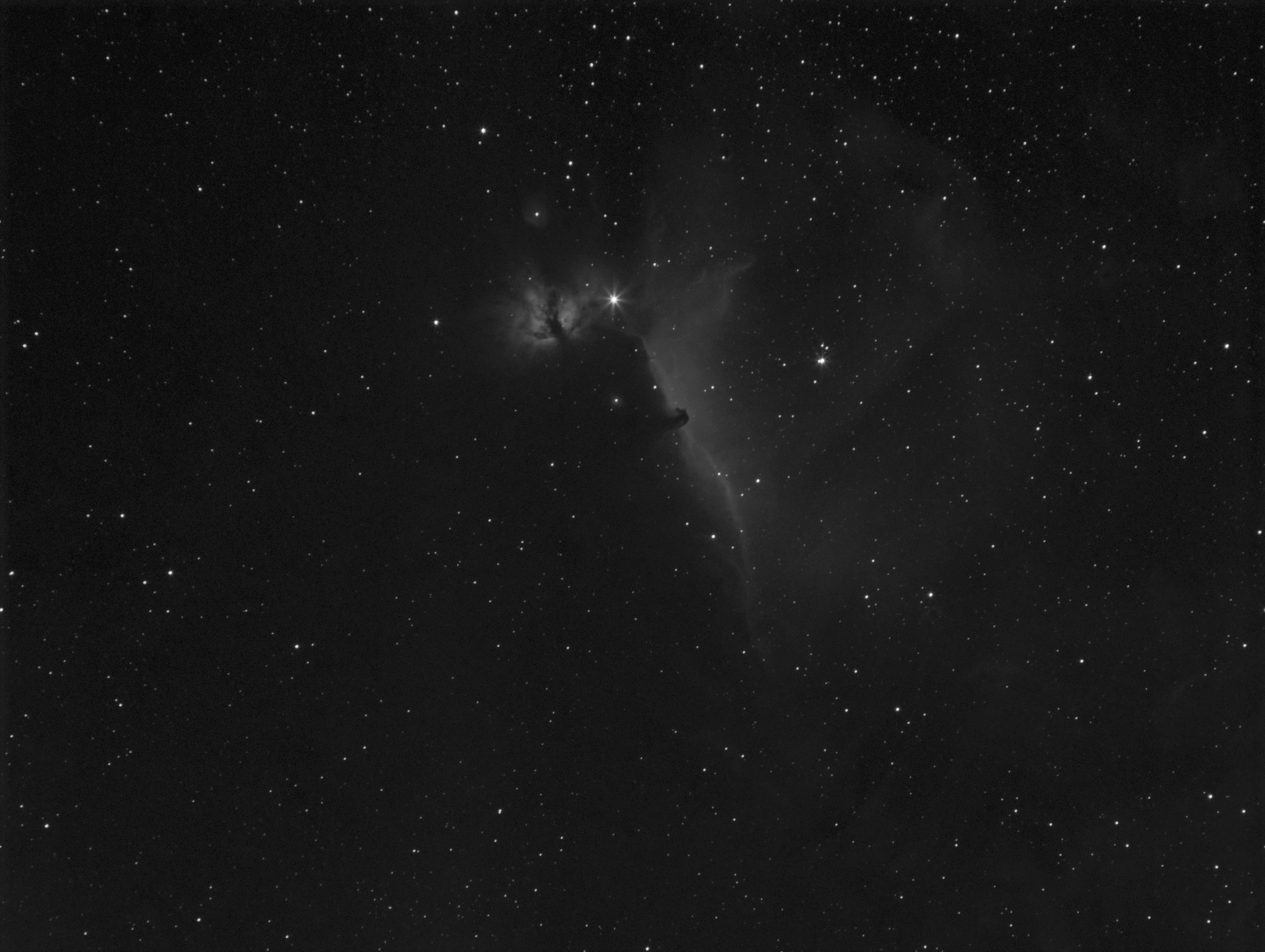

J'ai fait en vitesse dark, offset et flat, et traité en 2min pour voir ce que ça pouvait donner.
Il faut que je me remette dans le bain du traitement aussi lol mais pas mécontent quand même.
Jolie image, très agréable et fine malgré les conditions !
Avec un vent de 70km/h je ne sors même pas le nez de chez moi ! alors un trépied..... :D

Lol, je te confirme que c'était sportif, l'ordi a failli se barrer de la table en sautillant... il a fallu que je le cale par terre.

Très jolie, bonne maitrise de la Star Adventurer !
J'adore cette petite monture, reste quelques détails pour vraiment bien la maitriser mais je pense qu'elle a du potentiel .
