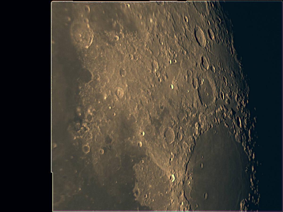

Oula, je ne me permet que très rarement de poster mes médiocres photos, car je suis une buse en traitements. Mais on trouve
des foules d'images en tapant "Mak 127" suivi de Lune, Mars, Jupiter ou digiscopie. Un petit éssai sur la Lune:114896-1535449952.jpg
