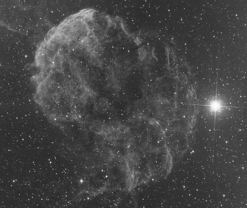

Je  viens d'imager la méduse en Ha
C'est la première fois avec mon setup que j'image un champ avec une étoile brillante.

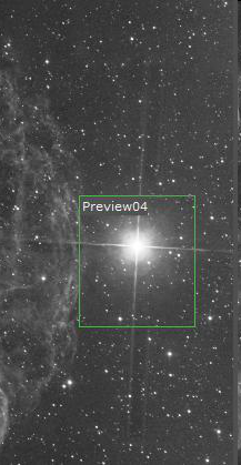

J'ai un super halo, à droite qui il me semble ressemble au primaire et au milieu l'ombre du secondaire.
Un idée sur le phénomène ?
Est-il possible de l'éviter.
Mon setup 200/800 caméra Qhy163M image en Ha
Voici la stf
Merci

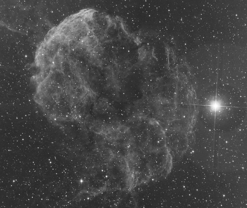

Le halo provient probablement d'un reflet sur le hublot de la caméra puis le filtre Ha.
Tu peux essayer de voir s'il est moins présent en retournant le filtre.
Il est possible de déterminer la distance de la surface provoquant le reflet avec un simple calcul géométrique à partir de la dimension du halo et du rapport f/D.

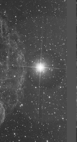

Le 14/01/2019 à 16:31, litobrit a dit :
Avec photoshop
