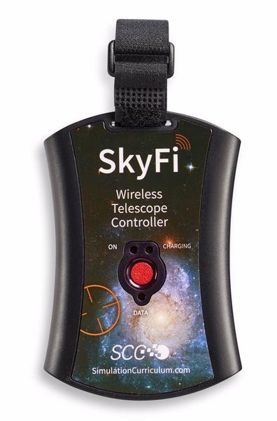

enfin ceci :
mais ça vau plus cher que 29€

Peut être pilotable avec le module SkyFi III de Simulation Curicullum Corp.Bon c'est un peu plus de 25 euros:be:
