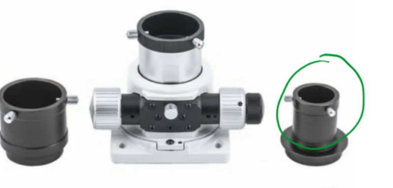

L'avantage du passage en 31.75, c'est qu'avec un adaptateur comme celui-ci
https://www.ebay.fr/itm/Adaptateur-de-1-25-pouce-a-0-965-pouce-Utilisation-daccessoires-de/192634471311?hash=item2cd9e8c38f:g:s5cAAOSwbE9bfSXU
Tu peux continuer à utiliser les oculaires en 24,5mm.
Je pense que hormis quelques oculaires comme les ortho, ceux en 24,5mm ne valent pas trop le coup.
Par contre je trouve que les vendeur d'adaptateur 36,4 abusent sur le tarif (j'avais eu le mien pour une 15aine d'euros). Je crois me souvenir avoir testé cet élément d'un porte oculaire sw:
Une fois dévissé, il s'adapte sur le 36,4mm vixen. Si tu en as un, tu peux essayer.
