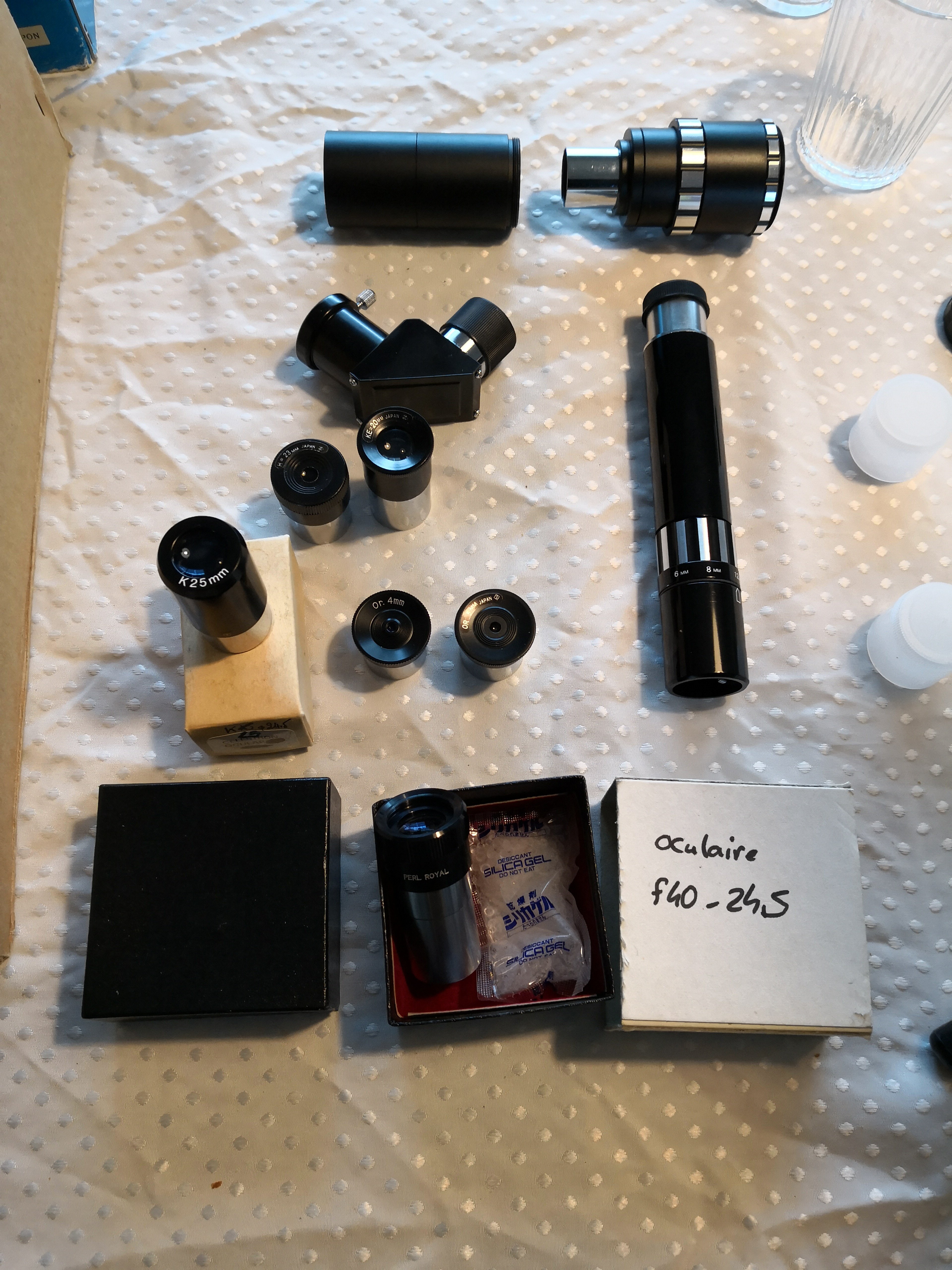

Réception aujourd'hui d'un miniscope japonais avec beaucoup d'accessoires.
Je récupère donc:

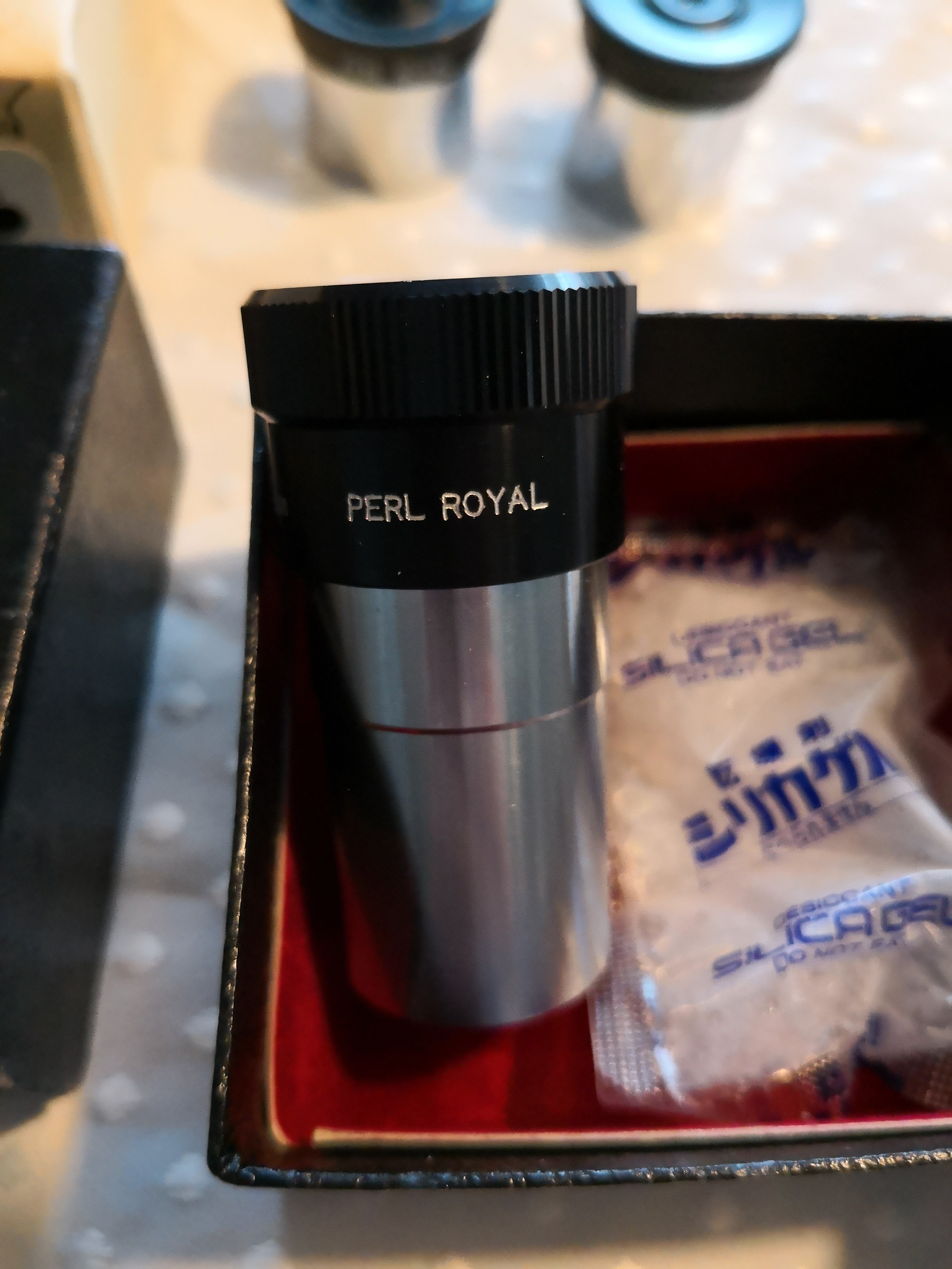

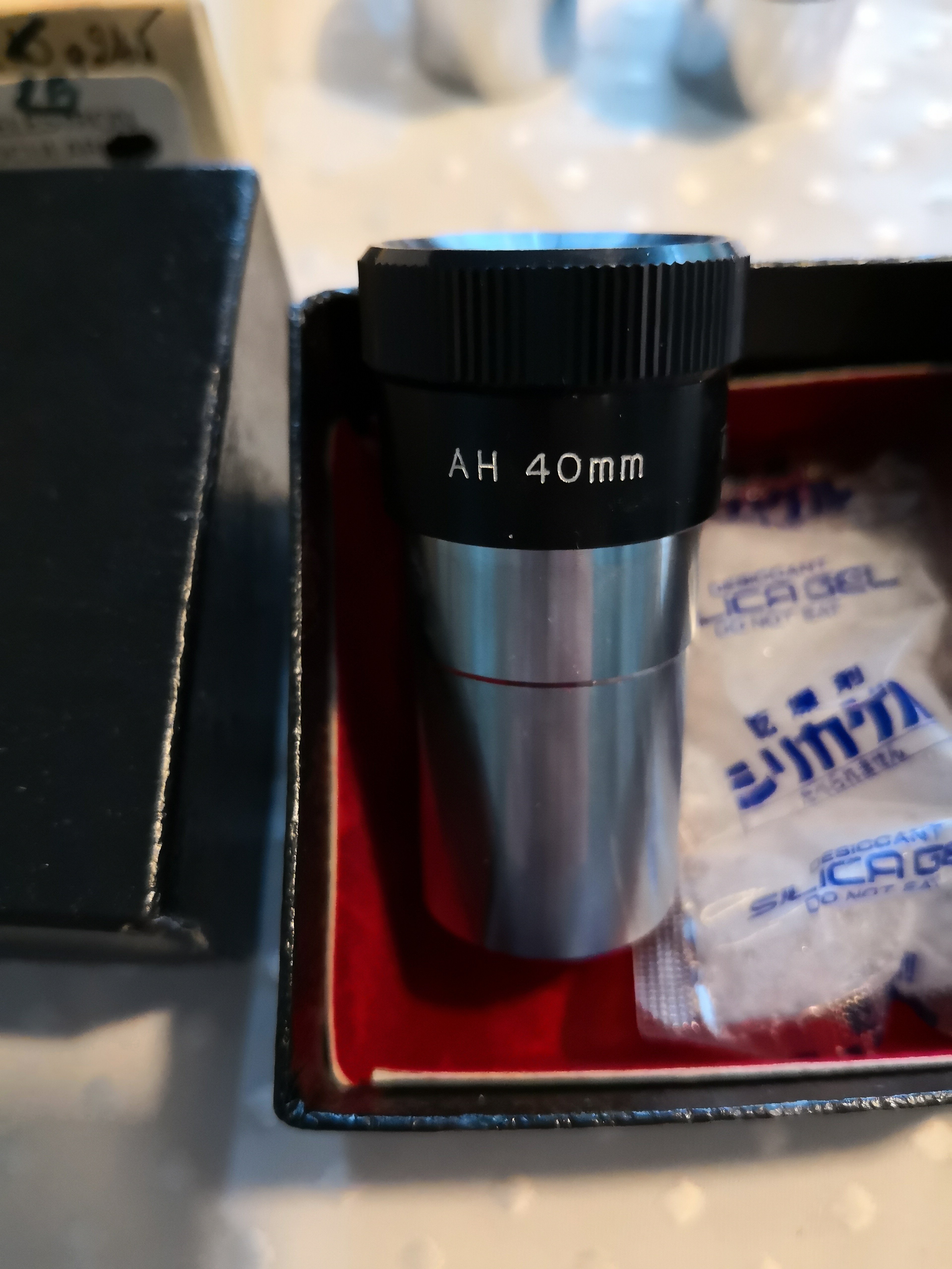

-un Perl Royal AH40mm dans sa boîte en carton d'origine, avec le silicagel "made in Japan" qui doit avoir 30 ans!

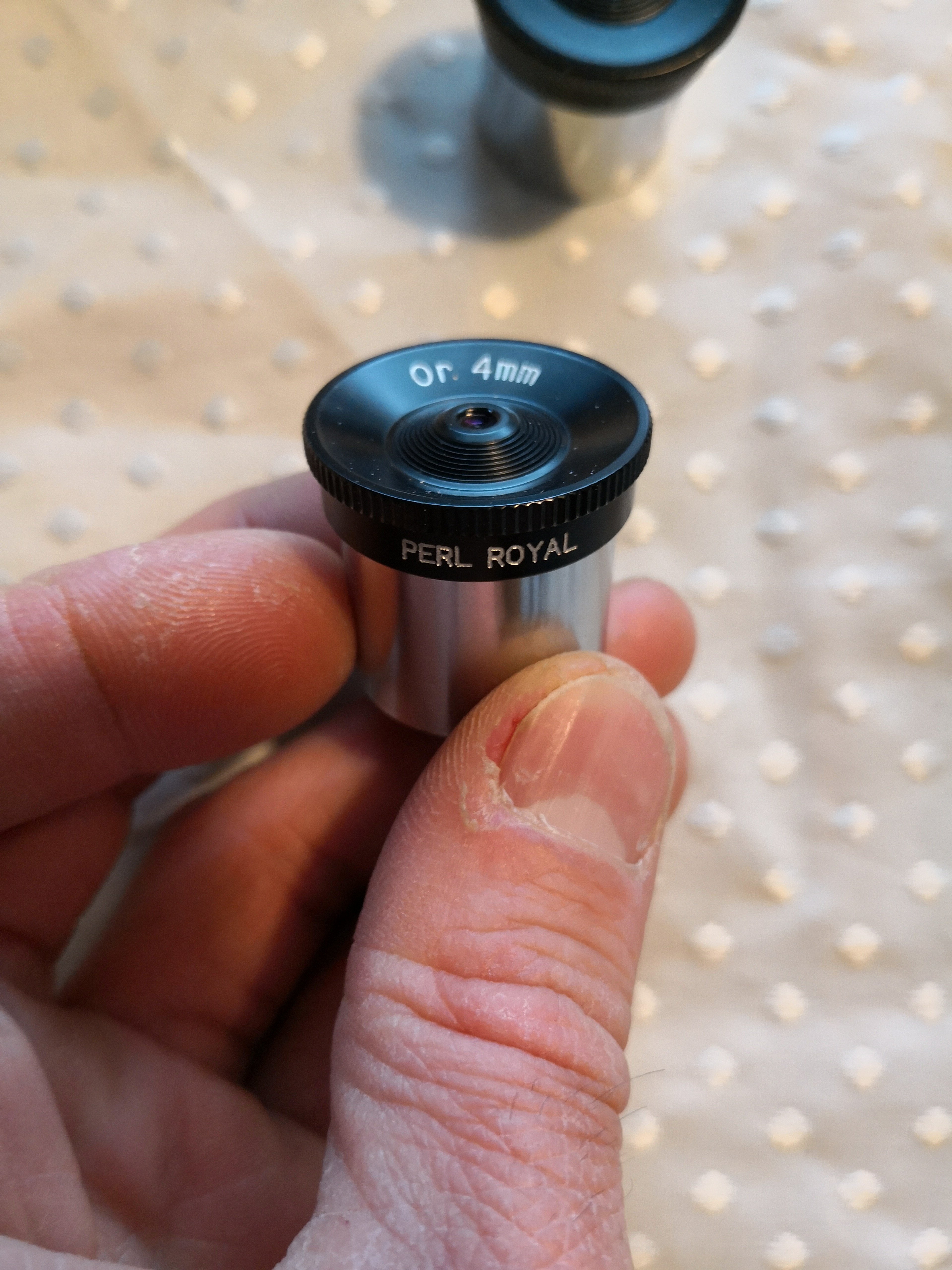

-un Perl Royal Or de 4mm "circle v"

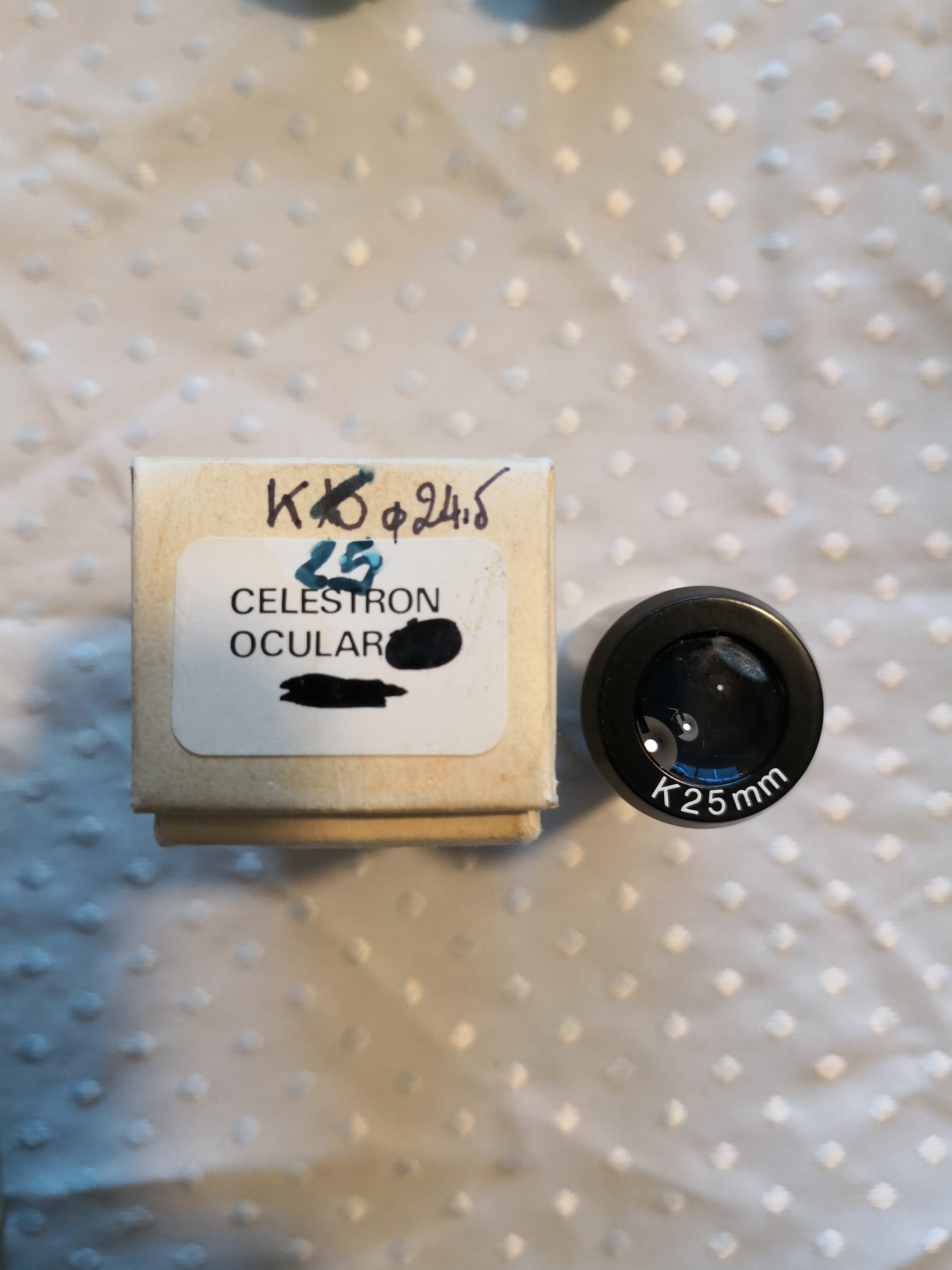

-un Celestron K25mm avec sa boite d'origine

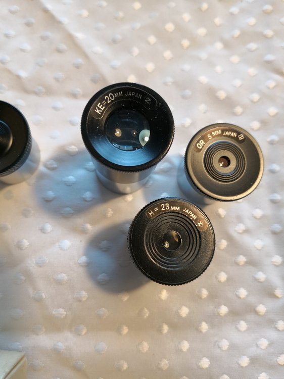

-un Or 5mm "circle z" (tanzutsu?)
-un KE 20mm "circle z"
-un H 23mm "circle z"

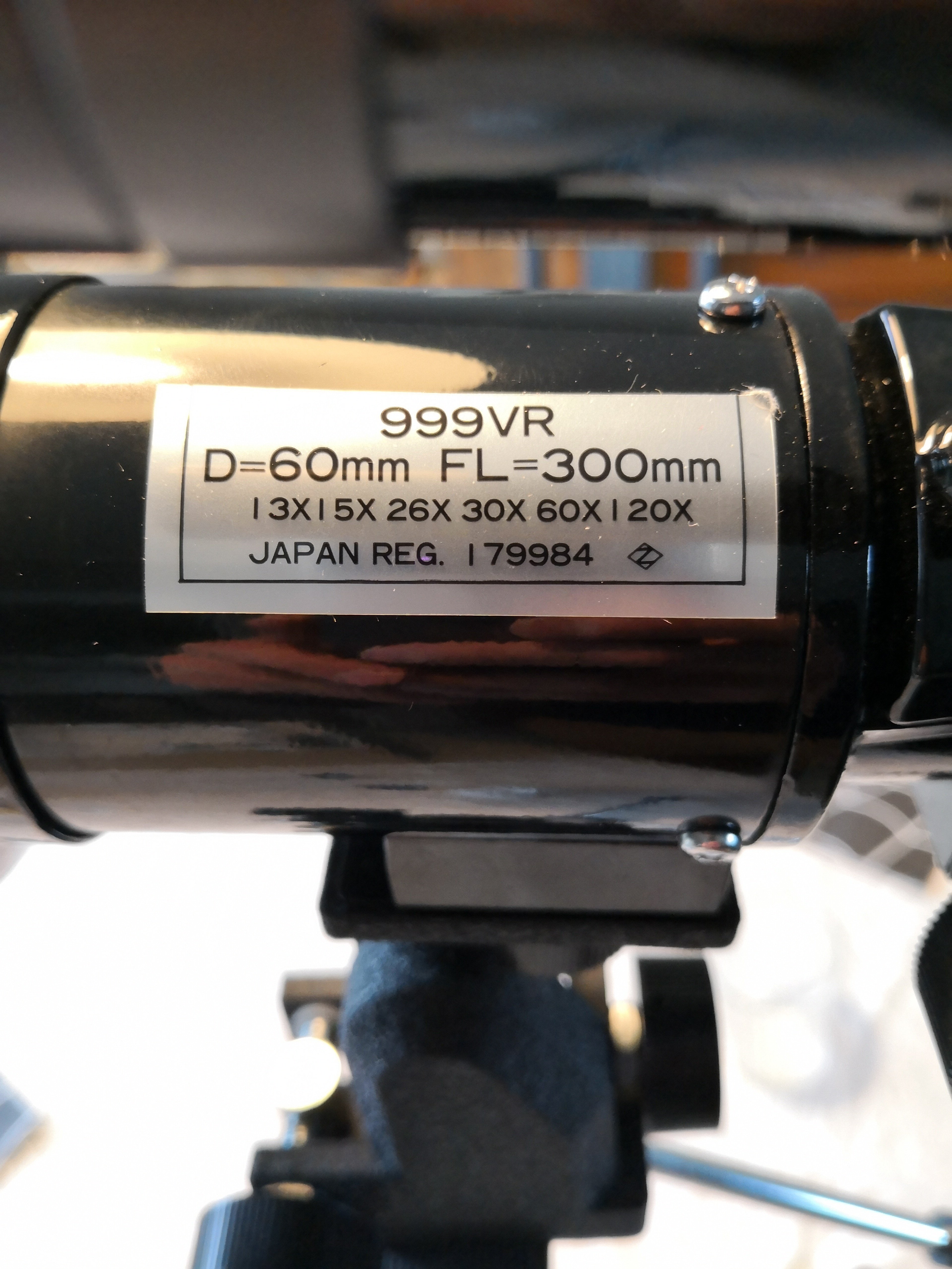

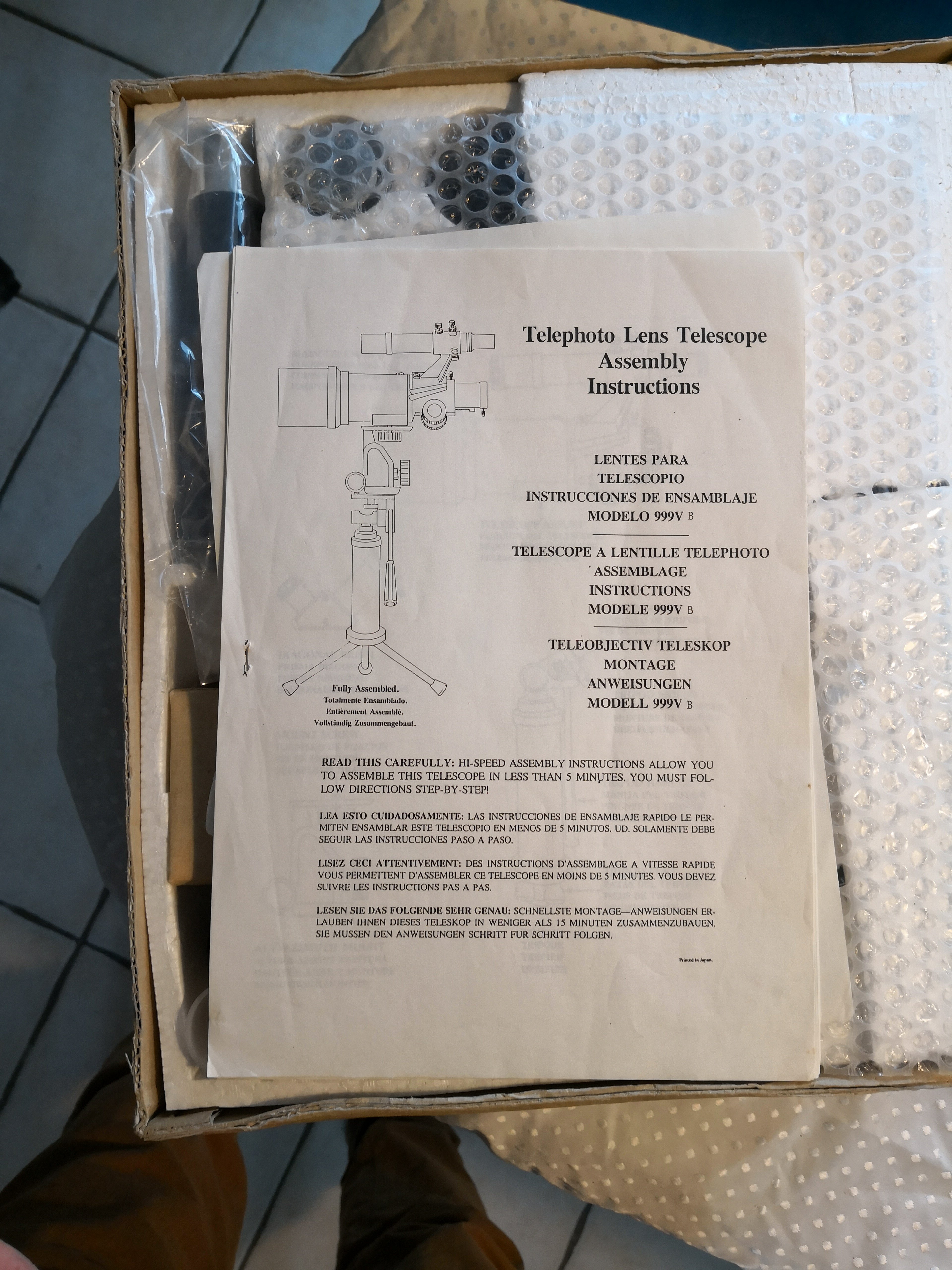

La lunette est une 999vr "circle z" de type Tasco (réducteur interne bien visible) , mais la marque c'est "Perfex".
Sur le carton c'est noté "made in Japan", et la notice "imprimé au Japon".
D'après CN, les 99vr et 999vr étaient fabriqué à Taiwan ou en Chine mais plus au Japon...
Et en plus : tube noir au lieu du rouge Tasco !
Bref : je sèche

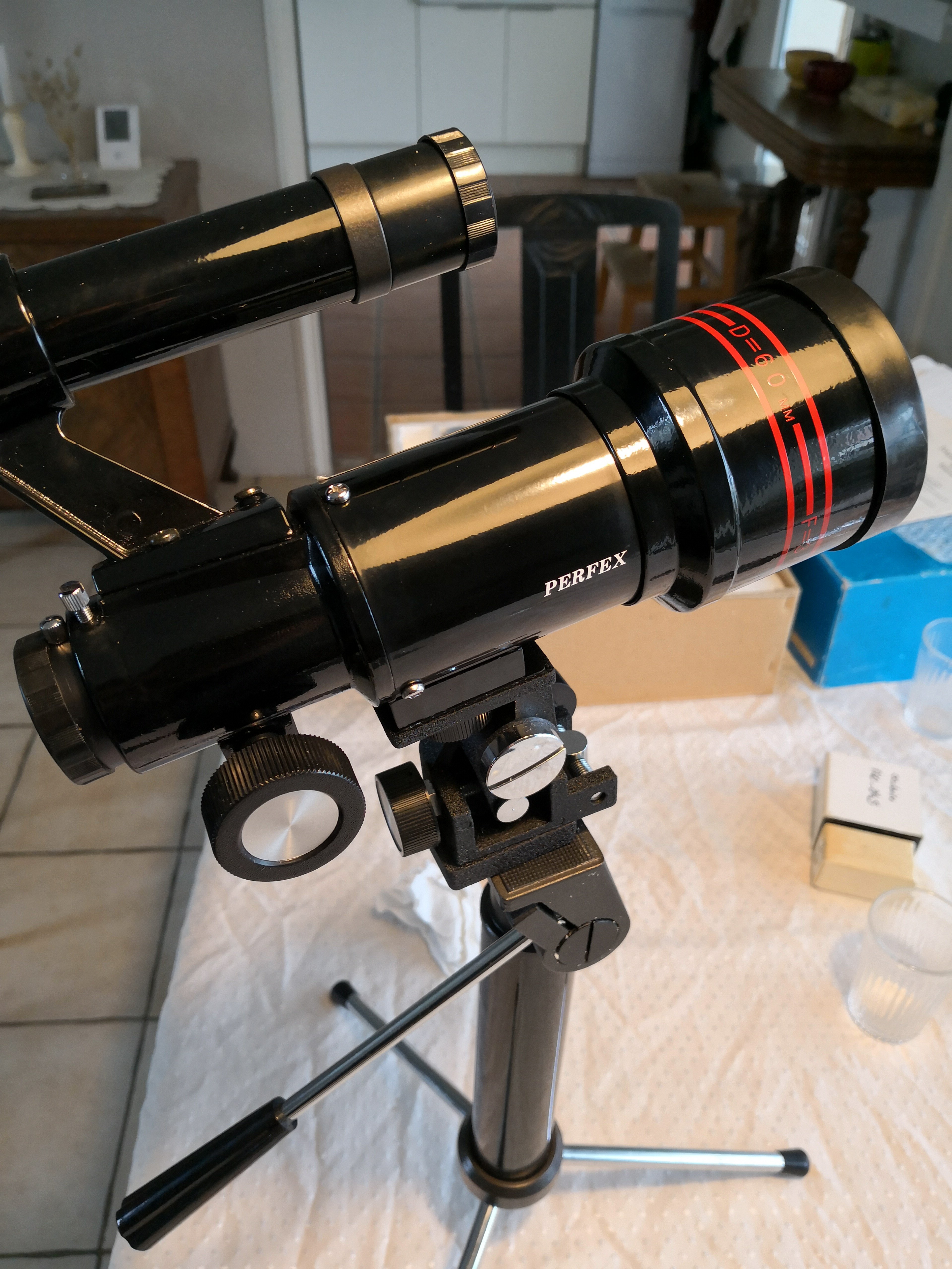

J'ai progressé dans mon enquête.
En voyant la peinture noire et surtout l'étiquette, j'ai suspecté un truc et en dévissant l'objectif j'en ai trouvé la preuve:
il s'agit d'une simple Tasco 999VR rouge (couleur encore visible dans les filetages du tube coté objectif), repeinte aux couleurs de la gamme du distributeur toulousain PERFEX. D'ailleurs dans la notice ils parlent du "tube rouge" du trépied de table...
Le "travail" de personnalisation consistait aussi à recouper l'étiquette (pas droit en plus!!) et ainsi supprimer la marque TASCO de la partie haute. On rajoute 2 décalcomanies en français ET VOILA!
Je suis donc propriétaire d'une Tasco 999VR "maquillée" par son distributeur.

Bruno, le "Z" dans le diamant sur le tube indique que c'est Tanzutsu qui en est le fabriquant (division export de Towa pour certains de ses produits).

Pour ce qui est de ton AH 40 mm Perl Royal, le fabricant était Tani.

Ah oui, j'oubliais: parmis les 3 oculaires fournis d'origine (Tanzutsu "diamond z" H23, H20 et OR5) le premier est minable (pourquoi s'embêter a fabriquer ça ??), le second est plutôt très bon (comparable à mon Erfle 20mm de chez Carton) et le troisième (un Or 5mm de chez Tanzutsu "diamond z") est excellent !
