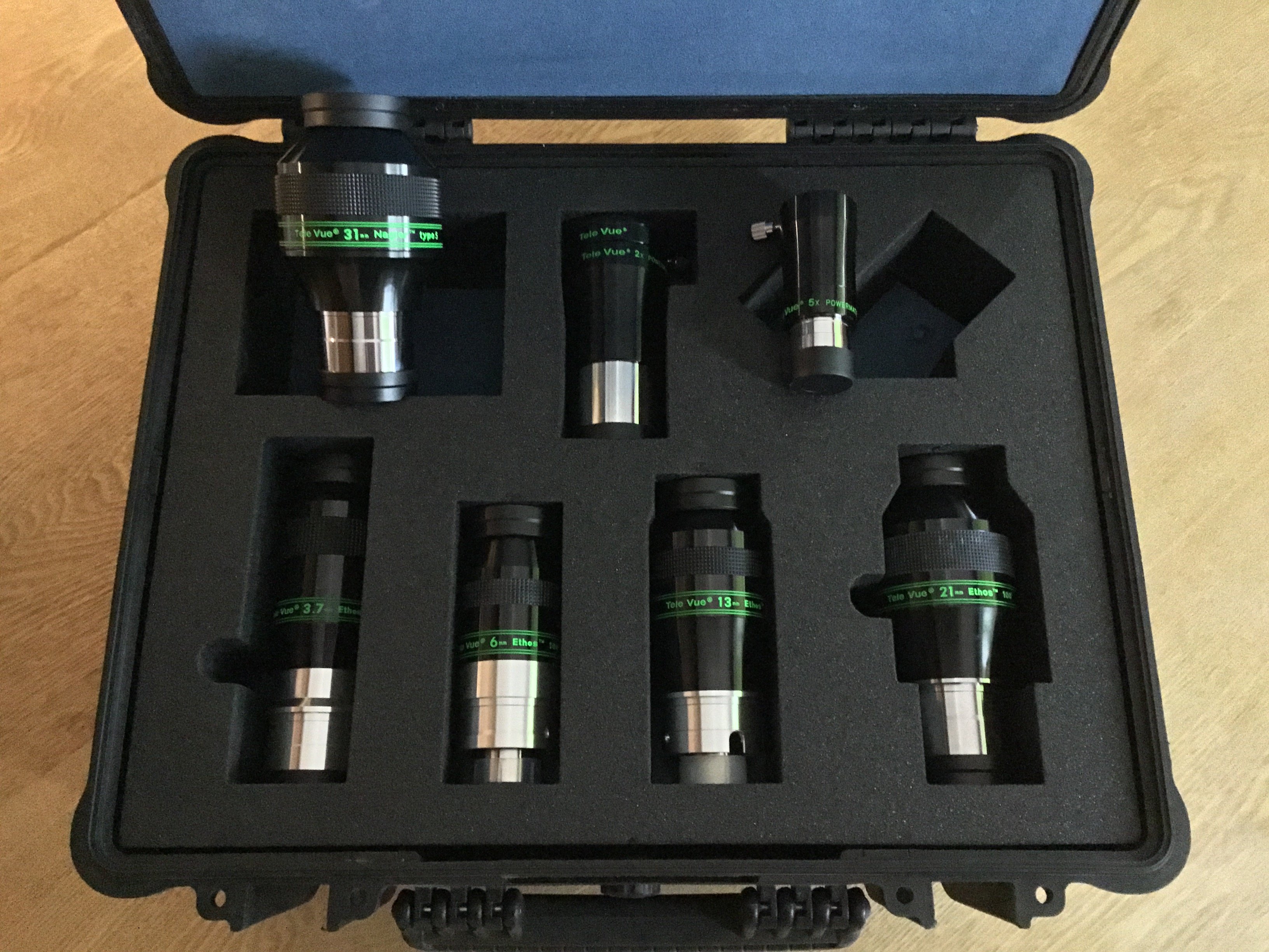

Je me remet un peu à l astro après quelques années d’interruption malgré moi.
Mon matériel C11 ethos 3.7 ethos 6 que j’avais acquis pour ma lunette, depuis plus en ma possession, mais j’ai gardé les oculaires au cas où l’envie me reprend de posséder une lulu.
Pour mon c11j’ai ethos13 ethos21 nagler31.
Pour compléter j’aimerais acheter un ethos10 et 17.
Est-ce ce que la différence est perceptible entre le 17 et le 21?
