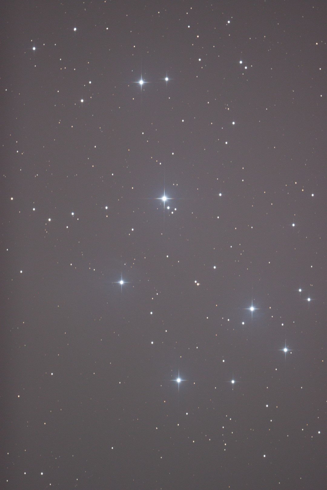

1 mn de pose sur les pleiades , photo brute bien sûr ! ...pleine lune ( ce qui l'explique la surexposition, mais là n'est pas le problème !)...les étoiles sont ovales vers le bas...

J'ai retenu plusieurs mots dans ta réponse :
il y a 7 minutes, pyrou61 a dit :
je l'a trouve
semble
En fait t'en sais rien, t'as jamais testé :)

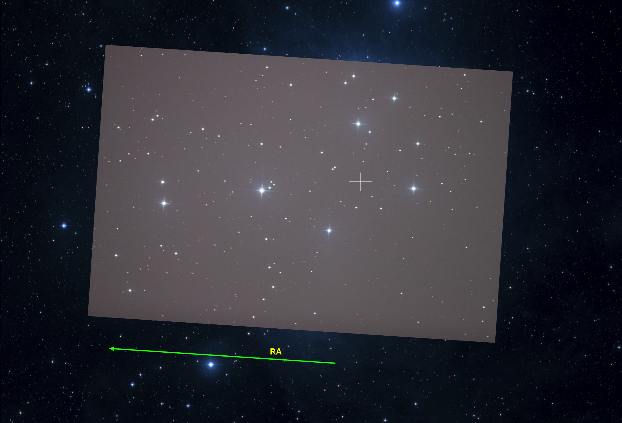

il y a 6 minutes, pyrou61 a dit :
...ok , j'ai chargé l'image dans Astrometry.net , il faut regarder quels paramètres pour connaitre l'orientation ?
Une fois chargée, tu attends quelques minutes le temps qu'Astrometry calcule ton image.
Tu vas alors avoir une carte montrant ton image et toutes les annotations, le nom des étoiles etc.. et surtout, tu auras les lignes AD et DEC

...c'est pas faux tout ce que tu dis, et même pertinent ! ...mais je n'ai pas de A7s ( par contre j'ai un 6d2, iso max 100000), mais je fais de l'astrophoto avec mon 500D (facteur crop 1.6, pour les petits objets... intéressant) écran pas orientable , pas évident à lire en fonction de sa position , et puis il a 10 ans et il ne risque plus rien (buée, froid, humidité)...exposer mon 6d2 à ces conditions météo ( acheté à Noel dernier) pas trop chaud... et je perds le facteur crop, montée en iso meilleure ,certes !....Si j'adopte ta config, la Asi 120 (compatible st4) ne serait pas mieux que la lacerta à moindre coup ?

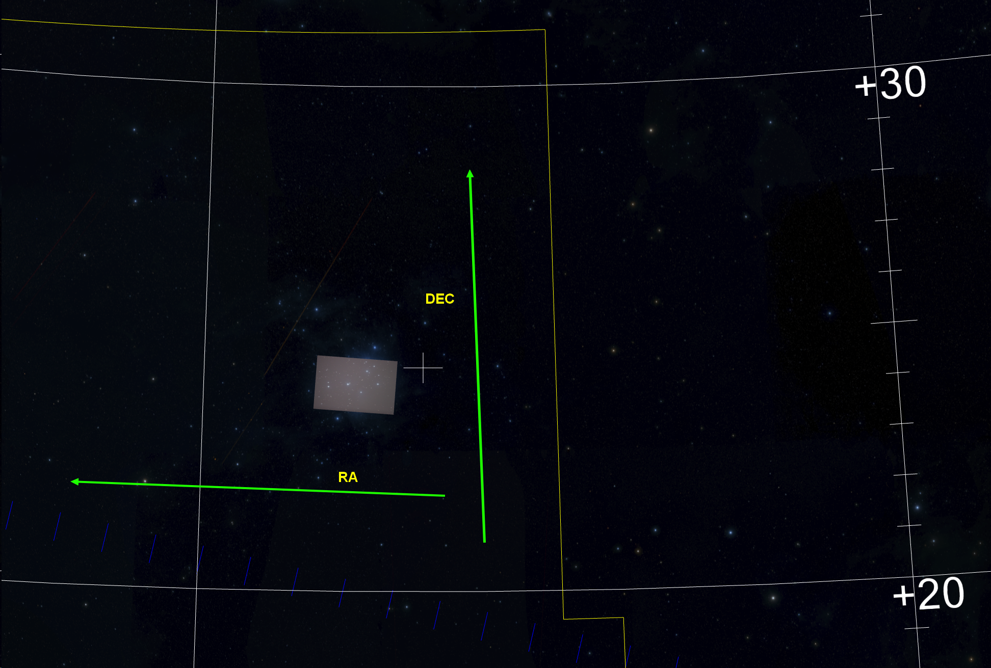

Une fois que ton image est calculée, tu vois 3 cartes de champ à droite qui te donnent l'orientation AD et DEC de l'image, sinon tu peux aussi cliquer sur Worldwide Telescope :
En zoomant :
L'ovale est donc dans le sens de l'ascension droite : problème d'erreur périodique.
Visiblement la mise en station est bonne.
