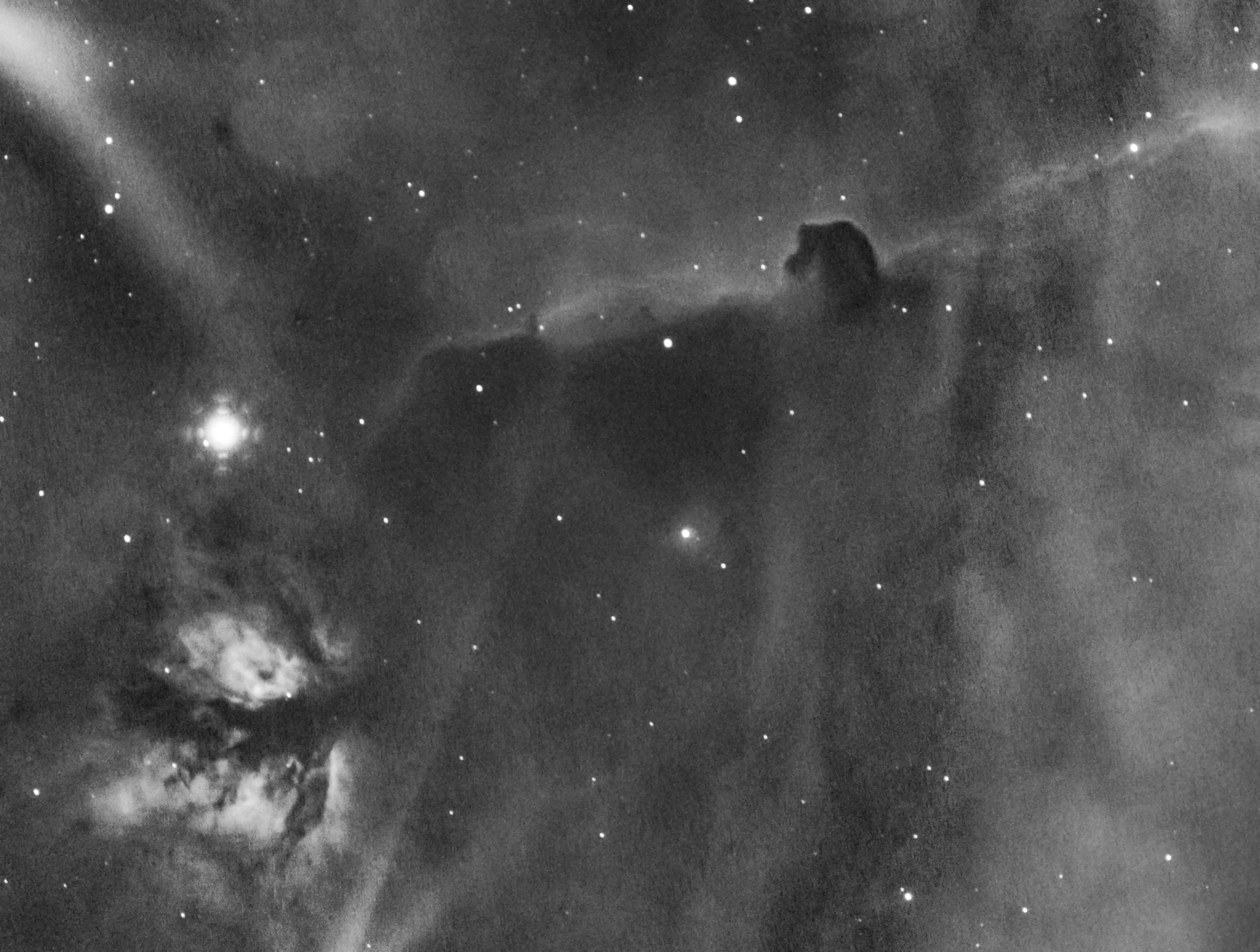

Hier j'ai essayé de photographier IC 434 la nebuleuse de la tête de cheval. Le truc bizarre c'est des taches très prononcée sur mes photos comme des nuages alors que il ny en avait pas.
J'ai fait des poses de 300 sec gain 100 offset 30 en Hα 7nm sur ma ed80 avec autoguidage. Vous avez une idée de ce que ça pourrais être?
Je joint une photo calibré de 1h d'expo et un brute de 300 secs
Merci. Astronomiste
J'ai fait des poses de 300 sec gain 100 offset 30 en Hα 7nm sur ma ed80 avec autoguidage. Camera zwo 1600mm pro colled à-15°C.
Merci. Astronomiste
Ouais ça fait comme des nuages de gaz a droite et de grands traits a gauche donc j'ai pensé au glow mais non et la sur moi j'ai pas mes flats mais sjr mes flats à part des tache de poussière ya rien

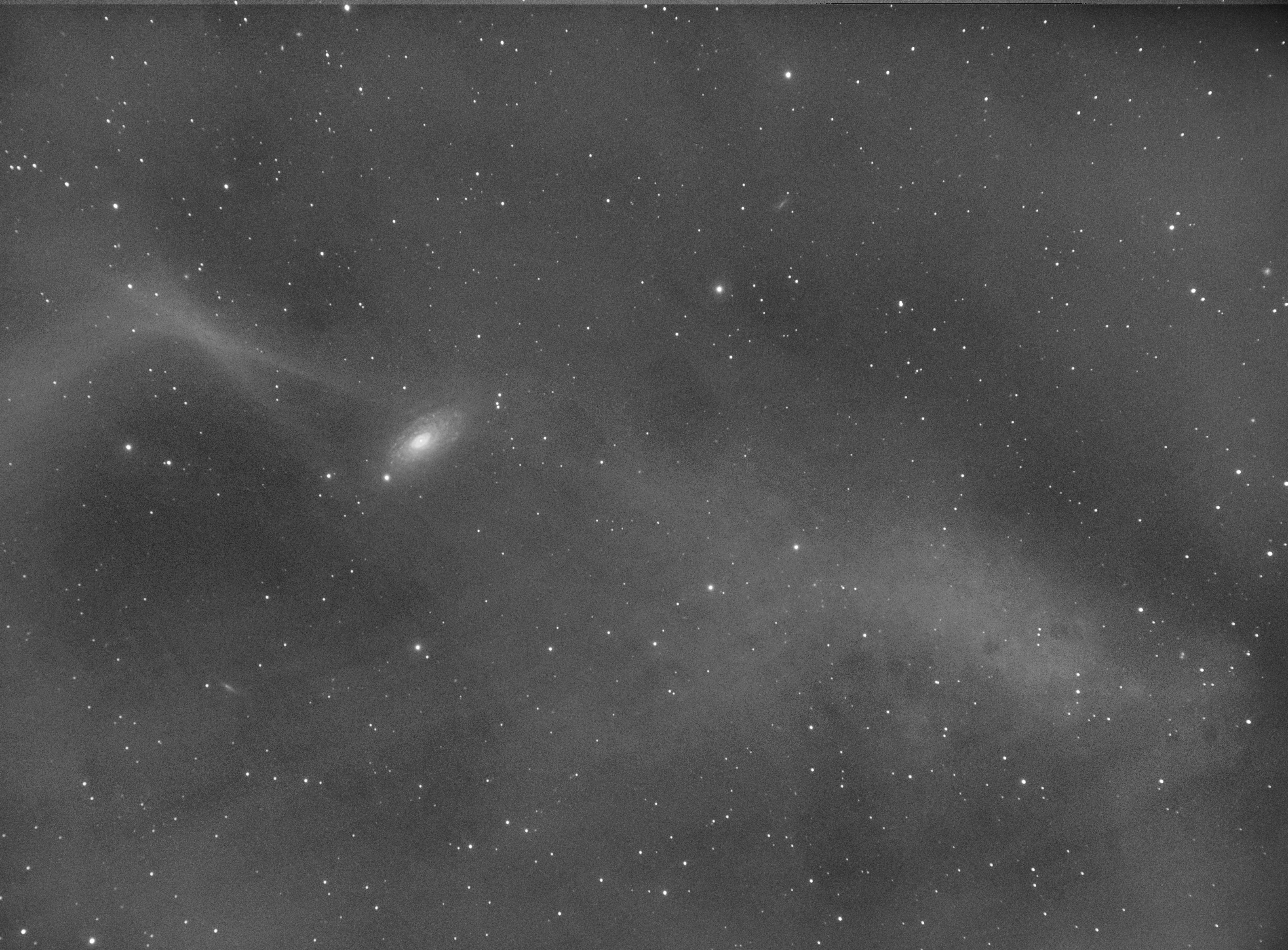

J'ai une 80ed avec un filtre 7nm Hα sur la roue a filtre zwo 1.25 donc ouvert sur le côté droit (opposé à la lune) j'ai fait le teste sur m63 et tjr le même probleme sauf que la c'était aussi visibles sur mes darks pris sur le set up mais avec un filtre L pro.

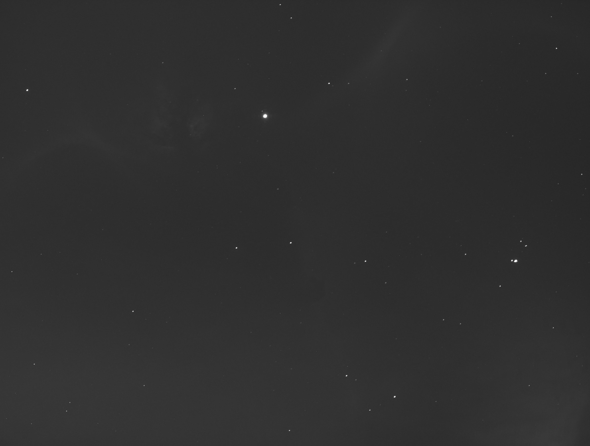

la brut n'est pas centrée de la même façon, plus basse (par rapport aux étoiles visibles), et la tâche ne peut donc pas être vu ! Ca ressemble à une tache sur le capteur, ou sur une optique dans le chemin optique !
Merci pour vos réponses. Je n'utilise pas de roue a filtre et tout est propre j'ai fait 3 nuits avec 3 filtres differents uhc, lps v4 et Ha 7nm et la même tache exactement au même endroit. Donc comme je travail dans un magasin d'astro je vais leurs renvoyer (ça apparaît exactement au même endroit à chaques fois et sur mes darks maintenant) merci beaucoup!

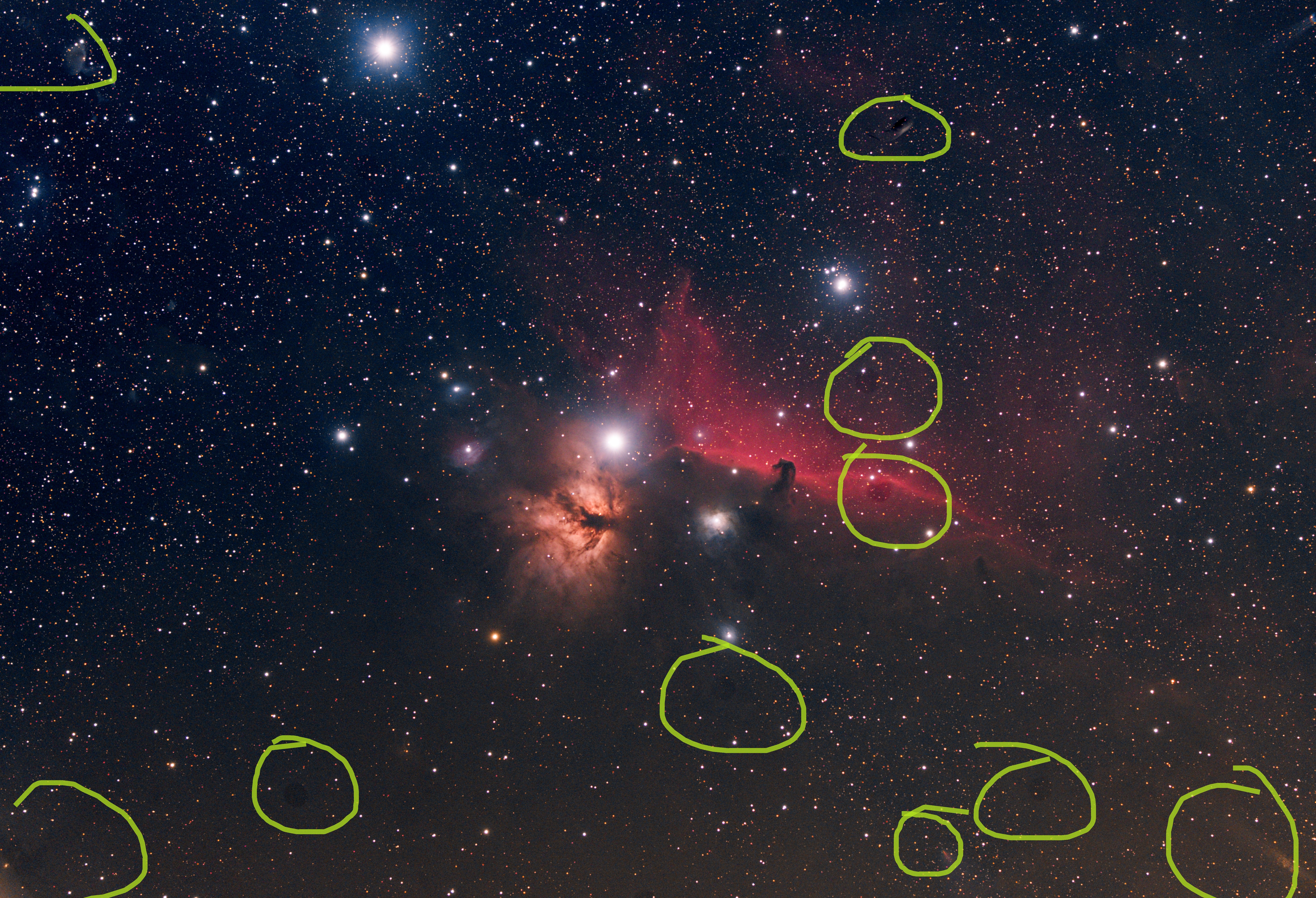

Salut, j'ai exactement le même problème!
Je n'arrive pas à retirer ces tâches, pourtant je fais des flats....
A mon avis ça c'est des poussières sur ton capteur, il faudrait le nettoyer. Il y a des solutions simple avec du produit que tu peux trouver sur internet selon les dimensions de ton capteur
Pas normal que le flat ne t'enlève pas ces taches.
Essaie de refaire de meilleurs flats.
Avec quoi est-ce que tu traites tes images ? Si c'est avec SiriL, assure-toi d'avoir bien récupéré la version 0.9.10 avec les derniers scripts en date.

Si on compare les étoiles de l'empilement et celles de la brut présentée, on voit bien qu'elles ne sont pas à la même hauteur !
D'ailleurs ce n'est pas le même format, la photo est en jpg et la brut en png ! Est ce là la différence, la jpg est croppée ?
Modifié par chatbleu54
non, en fait ce ne sont pas les même étoiles ... 🤔

Pour ma part j'ai refait mes flats et rien n'y change, j'ai toujours ces taches de ***** !
Je suis dépité ...
C'est donc possiblement des réflexions parasites si je comprends bien? Le truc c'est que je n'utilise aucun filtre, sauf que mon APN est astrodon.... est-ce des poussières entre le capteur et le filtre astrodon?...  est-ce que cela proviendrait du réducteur de focale?

Il y a 6 heures, fleur2touraine a dit :
Tout à fait possible, tu devrais faire un test en tournant l'APN d'un quart de tour pour voir si ça vient de lui !
