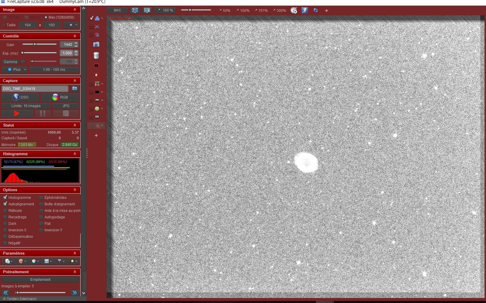

sur firecapture le réglage d'empilement ex : 5 images le visu de l'empilement est immédiat et plus d'images la saturation arrive ;malheureusement l'empilement n'est pas top.

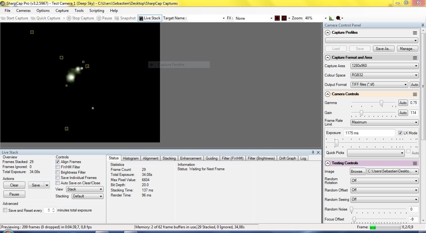

bonjour
je voie que beaucoup sont comme moi

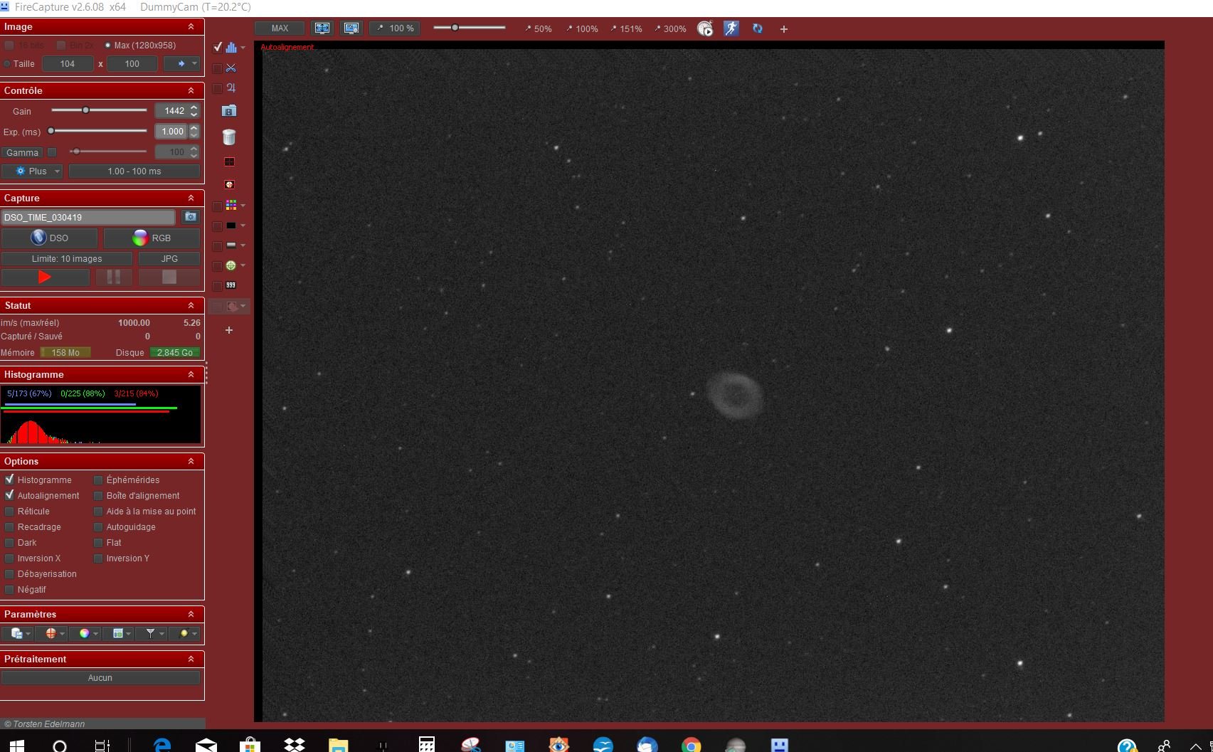

voici une image faite avec sharpcap mais en ser et prise traditionnel traitement siril rapidos
voici mon ecran en live stack avec cette image pour test
malgré empilement rien ne bouge
Modifié par breal

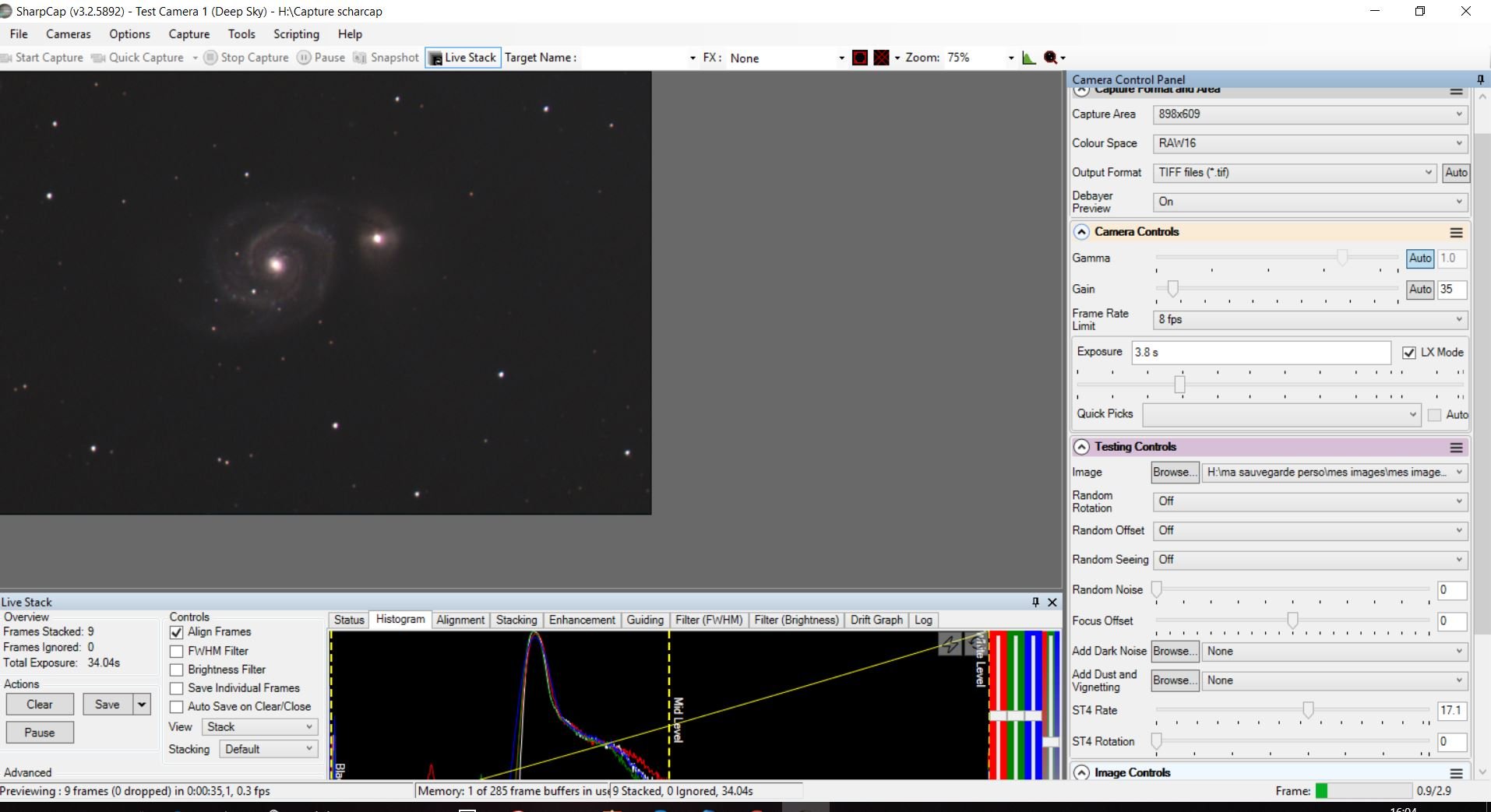

Là tu as une image fixe. Essaie de rajouter du bruit ou un seeing aléatoire (panneau de droite "Testing Control": dans l'ordre, sous "Image", tu as de quoi faire bouger en rotation, en translation, en flou, rajouter du bruit...)
Tu peux visualiser ce que ces options donnent hors stacking. Ensuite relance le stack en l'ayant bien "clearé"

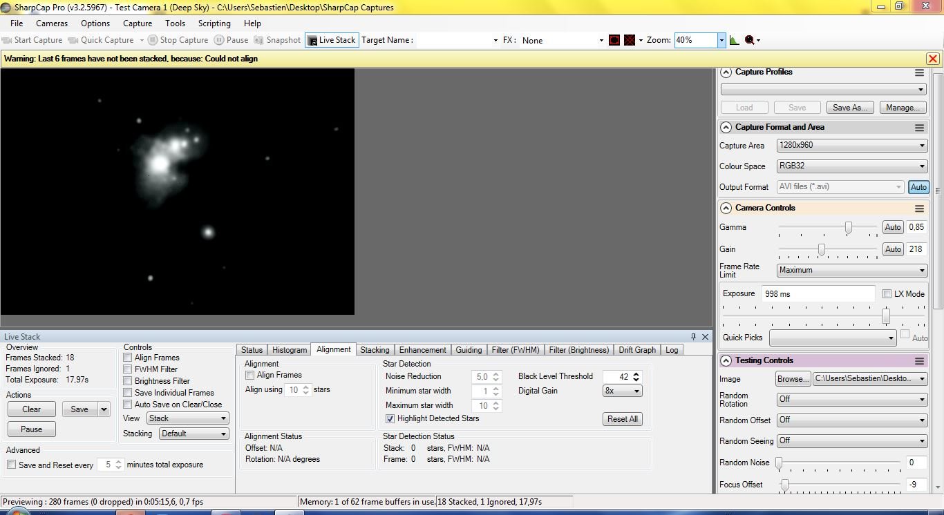

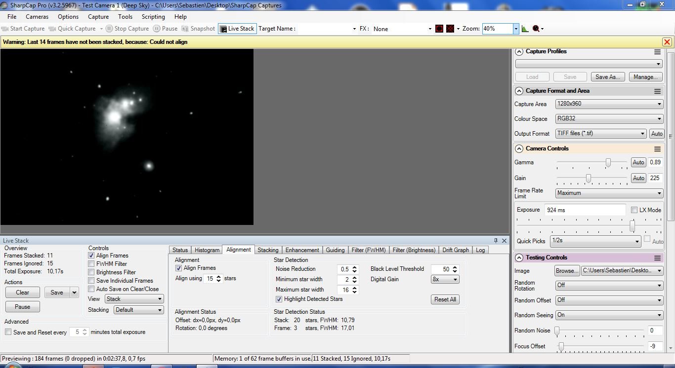

bon je fais comme Clouzot le préconise ; simulateur, nébuleuse d'Orion, etc...
et bien même en mode simulateur, la première image qui apparait ne change plus au cours du temps... incompréhensible (SC v3.2 pro)
  • "test camera 1 deep sky"
  • dans "testing controls", j'ai pris une image capturée la semaine dernière
Capture_00001.tif
j'ai plus de trois étoiles dans le champ et de façon quasi systématique il est indiqué "alignement impossible"

ah punaise alors là ça fonctionne uniquement si je mets le format d'image à enregistrer en TIFF alors qu'en png ou fits cela ne foncionnait pas
il y a 12 minutes, sebb916 a dit :
il y a 11 minutes, sebb916 a dit :
si je décoche l'alignement, les frames s'empilent mais sans changement sur l'image

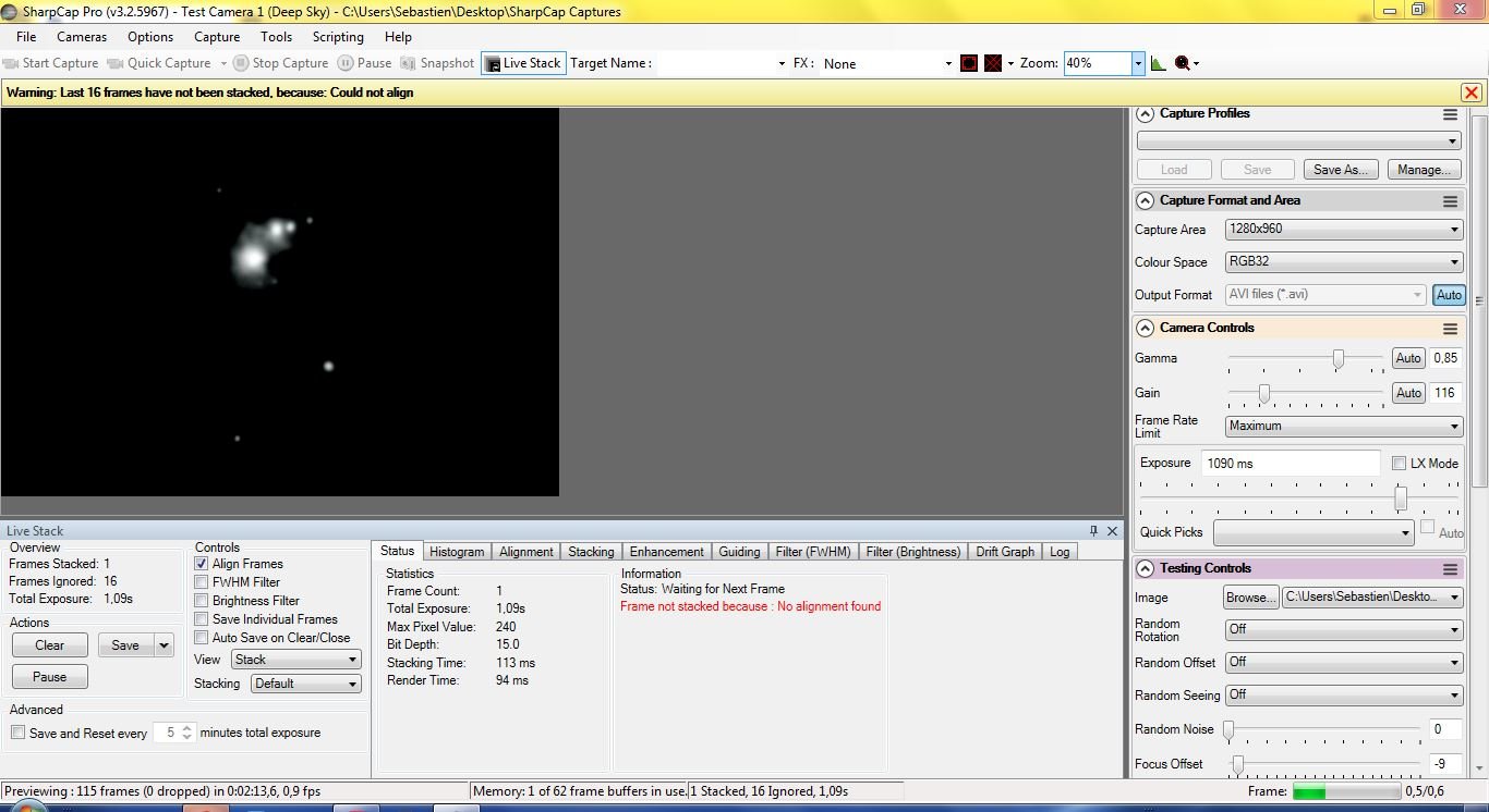

Tu ne dois pas décocher "Align Frames"
De ce que je vois:
Quand le "align frames" est coché le live stack garde ta première capture (celle du démarrage) mais comme il n'as pas assez d'étoile "répère" il ne peux pas empiler les autres captures les unes après les autres car il ne sait pas comment les empiler. C'est pour cela que sur ton exemple tu un 1 stack validé et 16 ignorés.
Donc ta première image ne bouge absolument pas.
Et quand tu décoches le " Align frames" il valide tes stacks mais ne les empile simplement pas...
Modifié par mickyman23
j'ai rechargé une image, en réglage j'ai diminué gain et gamma pour juste voir les étoiles : il en reconnait plus de 3, empile mais l'image ne change toujours pas alors qu'elle devrait
Non mais surtout tu stackes des images strictement identiques. Coche l'option Random Offset à droite, mets le Random Noise à 8 ou 10...
Quant à l'onglet alignement, je ne te serai pas d'une grande aide car ce truc me rend fou moi aussi. Dans cet onglet, tente, ceci dit, de mettre un "digital gain", de bouger le "black level"...
