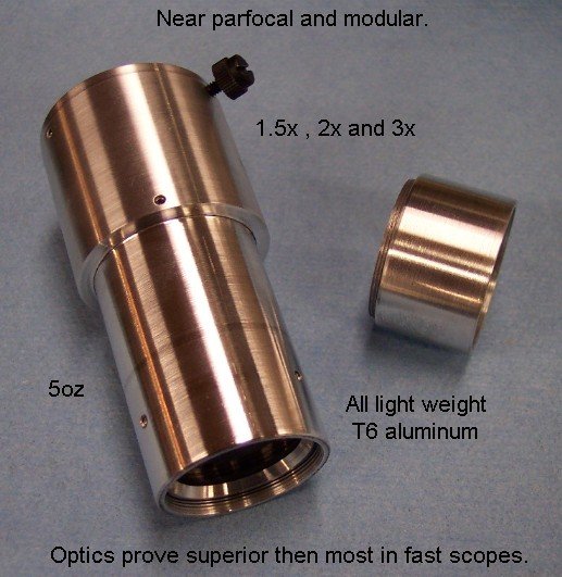

il faut faire attention : si la barlow a été optimisée à x2, on ne peu pas trop réduire. x1.8 oui, en dessous méfiance. Heureusement ton F/D est plutôt long, donc moins critique.
Aussi ca demande une grande précision mécanique. Donc si tu as accès à un tour pour usiner peut être, mais sinon pas la peine d'essayer, ça sera du gâchis.
Par contre, certaines caméras au format 31,75, comme les QHY5III, peuvent être enfoncées profondément dans le porte oculaire. On arrive à moins de x2 si on arrive à faire rentrer le capteur à l'intérieur du porte oculaire de la barlow.
En fait le x2 est atteint quand le capteur est pile à la sortie de la barlow. Si il est rentré dedans, on a moins de x2 et si il est sorti, on a plus de x2.
