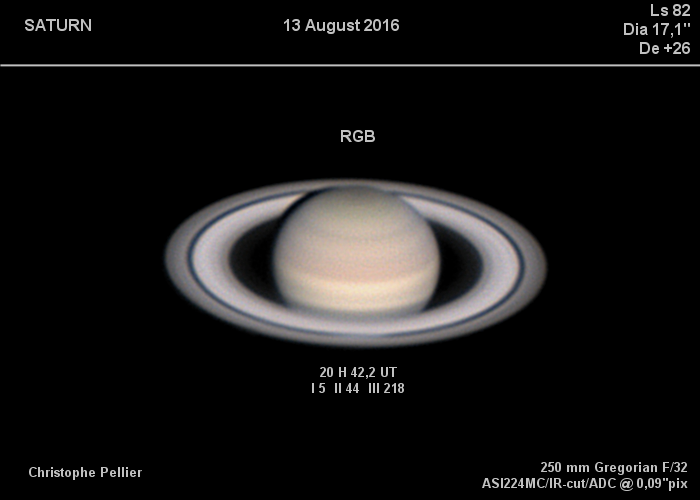

3. La 224 est un classique. Regarde les belles images qui sont faite

La 224 est très bien pour le planétaire, le visuel assisté qui permet d'empiler des images pour restituer une belle image.
L'autoguidage est pour le ciel profond, en planétaire, on filme et on traite ensuite.

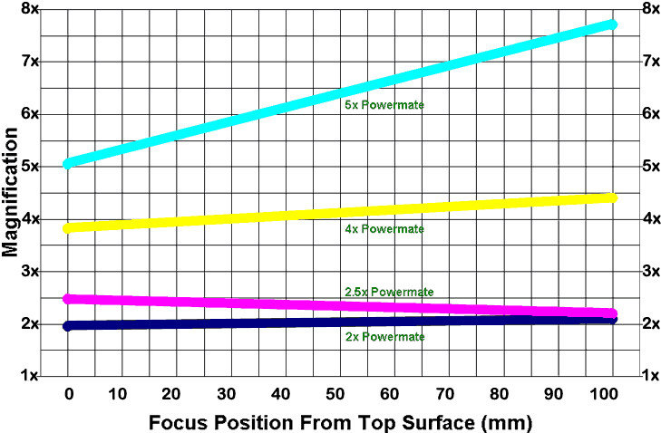

Je pense que tu devrais prendre en compte les conseils de Christophe sur la barlow Televue Powermate x2,5 :)
Elle a une réponse particulière au tirage, je l'ai appris récemment.
PowermatePowerIncrease.jpg.099409ce3e5883a63d92f0c89e18f571.jpg.3018371c52e877d918fd7a05664d7e7b.jpg
Sur mon C9, une barlow x2 avec le tirage causé par l'ADC me donne finalement x2.4 alors qu'idéalement je devrais être un peu en dessous de x2 avec la 224.
Elle est plus chère mais bon...
Modifié par krotdebouk

Non, regarde comment évolue le grandissement avec le tirage pour cette barlow particulière. Avec le tirage (distance entre lentille de la barlow et capteur) occasionné par l'adc, tu auras environ x2 au final. Pour le même montage avec ma barlow "normale" x2, j'ai finalement x2,4
