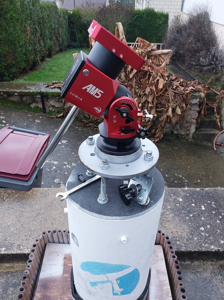

Moi j'ai récupéré un Tube PVC ... GRATOS ... sur un Chantier ... ensuite coulé du béton fibré dedands et à la place de la SMECA ... un simple FREIN A DISQUE de voiture à 20€ ( en fait il y en a 2 pour le même prix) qui fait TRES LARGEMENT Le TAF (dans mon CAS EQ6-R)
Convient pour mon EQ6-R et ma ZWO AM5
Modifié par SBRCoach

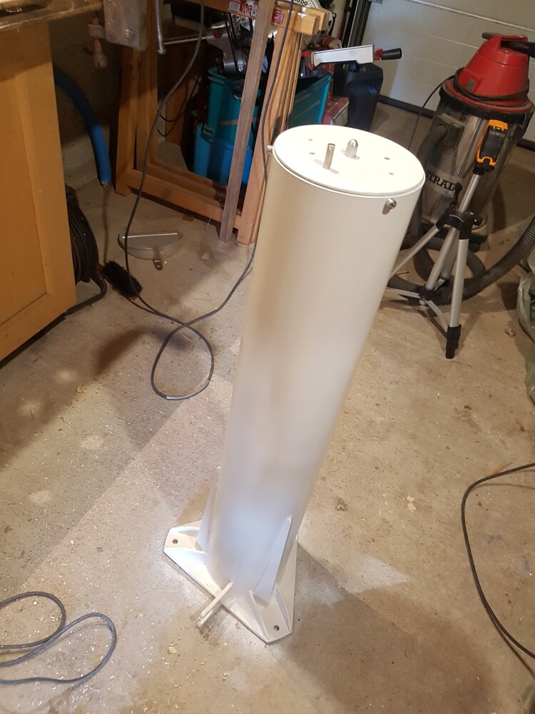

20230204_143310.thumb.jpg.dbb0f5c908178f4338ad1cbcd9bc7193.jpgj ai fait ça avec un tube acier de 160mm, rempli sable et billes d argilles, platine basse en acier de 8mm scellée à la dalle, platine haute en alu de 12mm. Ça n a pas l'air de bouger!
ça reste demontable / adaptable si je change de monture
et j attaque un abri a roulettes structure tube acier isolant bardage
Je vais raccourcir les tiges giletées a la base par... precaution.
