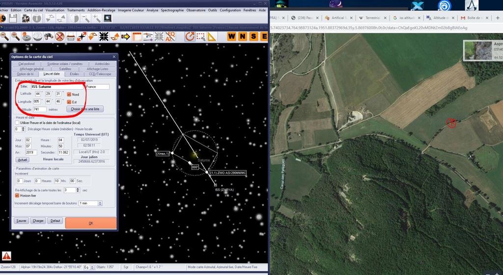

- Le logiciel Prism a été utilisé avec mise à jour des fichiers TLE pour les prévisions de passage de la station ISS

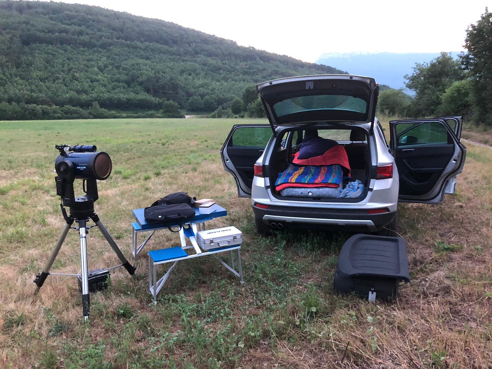

J’ai aussi rapidement compris qu’il me faudrait dormir dans la voiture pour :
- Idéalement : tout régler la veille au soir le télescope (Collimation & l’ADC)
- Me réveiller 1h avant l’heure « H » pour affiner la MAP et tout vérifier
- Shooter l’ISS
- Tout replier et aller à mon rendez-vous à Annecy.
Jamais fait, mais bon… ok ! & Action… Test de matelas gonflable le weekend précédent, sac de couchage, chargement des batteries du télescope, une batterie externe, lampes, 2 ordinateurs, convertisseur de tension, appareil photo, trépied… « tout est nickel »

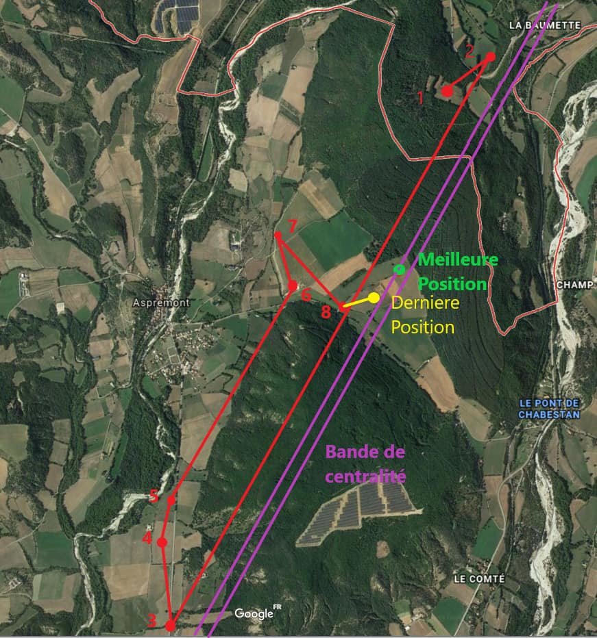

Après une dizaine d’heures passées avec Georges à trouver le site idéal, la vallée de la Durance a été arrêtée, aux alentours de Serres / Montclus… (j’aurais tant aimé y faire mon transit… à Montclus…. Et bien non... la dernière trajectoire affinée de l’ISS rend impossible cette option). Donc arrivée aux alentours du village d’Aspremont (05) vers 19h, repérage des premiers champs séparés par quelque beaux et bons chemins carrossables. J’avais repéré sous Google Streetview un petit resto dans le village mais raté : « fermé le lundi soir ». Direction donc le village de Serres pour manger un bout. Après une bière et un plat de pâte, je demande à Georges de recalculer la trajectoire prévue pour 21h et donc affiner le point d’observation.
Et zut… tout bouge encore de près de 1000m d’impact au sol direction SE… Bon, il fait encore jour pas de soucis pour vérifier la qualité du site et me permettre de m’installer mais nous comprenons que 1000m d’écart à H=-8heures… cela nous imposeraient de recalculer au plus juste avant l’heure « H », sinon c’est foutu pour nous : aucune chance d’avoir l’ISS sur le capteur.
« Catastrophe », de gros nuages arrivent et les éclairs arrivent vers 22h / 22h30… je range tout le matériel sans même l’avoir utilisé, ni même réglé. Par chance, les vents sont orientés vers le Nord Est et m’épargnent. Bilan des courses : 23h, rien fait, rien réglé. Le temps de tout ranger, il faisait nuit donc les papillons de nuit et les moustiques sont arrivés… dans la voiture puisqu’elle était ouverte. Youpi…. Heureusement j’avais des restes de pschitt-pschitt de retour de Guyane donc action… pschitt-pschitt dans la voiture (j’ai dû perdre 1 ou 2 jours d’espérances de vie à respirer ces produits…). Bref, je me couche et là…. Waou, le ciel se découvre au Sud en direction de Jupiter : je réinstalle mon télescope, ordi batterie pour faire les réglages sur mon ADC, mise au point etc….
Et là : grosse déception : Jupiter est dans une turbulence énorme, forme de patate, de ballon de rugby, tout y passe… impossible de faire la mise au point mais je règle les défauts chromatiques avec mon ADC ! De gros nuages arrivent à nouveau et les éclairs arrivent vers 23h30… je range tout le matériel une deuxième fois dans la voiture et donc … avec les papillons de nuit aussi ! Je me couche, dodo…
Réveil fixé à 3h45.
Nouvel évènement pour égayer la soirée : des éclairs de tous les côtés, il est minuit… je ne dors pas et je commence à me dire que si saturne sera aussi pourrie que Jupiter, ce transit allait être ridiculement raté… je décide donc de regarder la fenêtre de la voiture et je me sens l’âme d’un Storm Chaser… (en plus de la bière j’avais pris un génépi… ça aide !). Opération photo d’éclairs dans le champ ! Je récupère mon APN et mon trépied et je profite d’une belle éclaircie qui semble s’installer… la voie lactée est magique, les éclairs en arrière-plan rendent la nuit magique. 0h45 enfin dodo, mort d’épuisement.
« Tic tac », 3h45 le réveil sonne… Georges était déjà réveillé à reprendre les calculs de trajectoire et d’impact au sol, il est 4h du matin, j’ai le nouveau point de passage, je dois tout déplacer de 150m… je dois tout remettre dans la voiture et réinstaller en contrebas du champ, reste 58 minutes… je plie la table, je m’écrabouille un doigt, la rosée était déjà là, tout ce que j’avais laissé dehors était trempé, zou, je file, je m’arrête rupture de pente, je contourne, je remonte, je redescends : zut, un champ cultivé… je trouve un juste compromis et je m’installe dans un champ de luzerne en jachère. Le sol est meuble, c’est trempé par terre, j’ai froids : il fait 13°C, j’ai mal au doigt & j’ai du sang de partout sur mes affaires… pas le temps de me plaindre « action »…. Le trépied est posé avec le télescope, l’ordi est branché.
J’avais pour idée de faire un triple suivi :
- Meade Lx90 à 2 000 mm de focale + zwo 290mc + zwo ADC + mon PC perso en usb3
- Lunette en parallèle mini-Guidescope QHY + QHY5L2C + mon PC pro en usb2
- Canon 700D + tokina 11-16 en Timelapse
Je branche tout : la batterie lâche… les ordinateurs s’arrêtent car ils n’ont plus de batterie de la veille & ils mettent très longtemps à redémarrer (checkdisk). Il est 4h30 du matin // j’utilise la prise allume cigare 12V de la voiture, la voiture cale… les ordinateurs redémarrent à nouveau, il est 4h40 du matin // je décide de laisser tomber l’option miniguide scope / je lance le timelapse avec l’APN et mon intervallomètre il est 4h45, il reste 13 minutes. Je recale mon télescope car un pied s’est enfoncé dans le sol… impossible de suivre saturne plus de 30 secondes sur le capteur, bon « ok », je joue avec la raquette en live…. Je reconnecte la caméra, il est 4h50 : non reconnue / je relance l’application 2 fois… 4h55 ouf…. C’est ok. Réglages rapides à 1,7ms puis modifié à 1,3ms gain à 530/600 pour figer au mieux l’ISS par rapport à Saturne. Une rapide surexposition pour vérifier l’ADC : tout est ok de la veille ! incroyable… vérification de la mise au point : Réglages « ok » / reste 1 minute !….

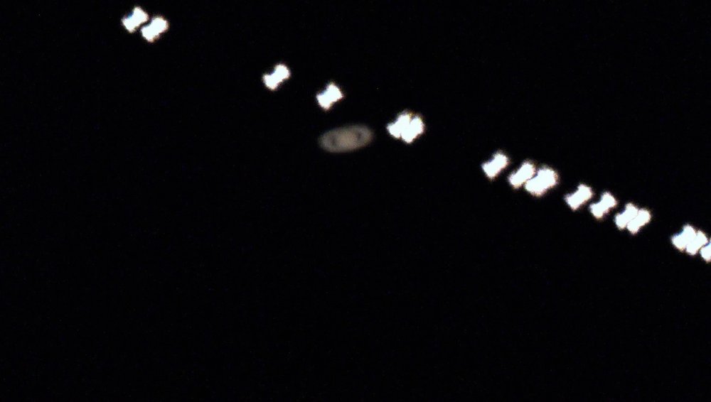

4h58’00 : l’ISS arrive dans le ciel, éclairée par le soleil ! L’acquisition est en cours… ok tout est nickel…
4h58’12s : je la vois traverser le capteur en direct sur l’écran de l’ordi !
Yippeee… « in the box » - 0,56s de bonheur comme diraient certains
Mais cela dure une éternité
J’appelle Georges, « heureux », transfert de quelques images sans plus attendre par Whattsap . Ouf….

Super idée mais attention : il faut vraiment recalculer les positions 1h avec les fichers TLE et se positionner à 15m près (sans déconner !!) sinon cela ne sera même pas sur le capteur
c'est franchement très très dur d'aligner un truc à 1,3 milliards de km et un machin qui file à 28 000km/h à des distances variables par rapport à l'observateur de 1200 à 410 km !

Pour avoir fait le routage de denis, et suivi l iss sur les 2 jours précédents,  je me suis aperçu que les tle sont assez fiables par contre, ce sont les logiciels qui l exploitent qui ne sont pas fiables et surtout, ils ne vont  pas forcément les tle au bon endroit ni à la bonne fréquence.. Et je me suis rendu compte que l iss oscille autour d un tle moyen . Le principal facteur de déplacement de la zone de centralite qui permet d aligner la planète l iss et le télescope, c est l altitude de l iss . Avec la hauteur des planètes actuelles, un décalage d altitude de 20 m de l iss déplace la zone de centralite de 60m ...
