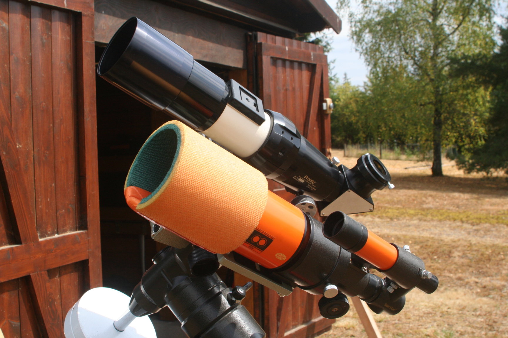

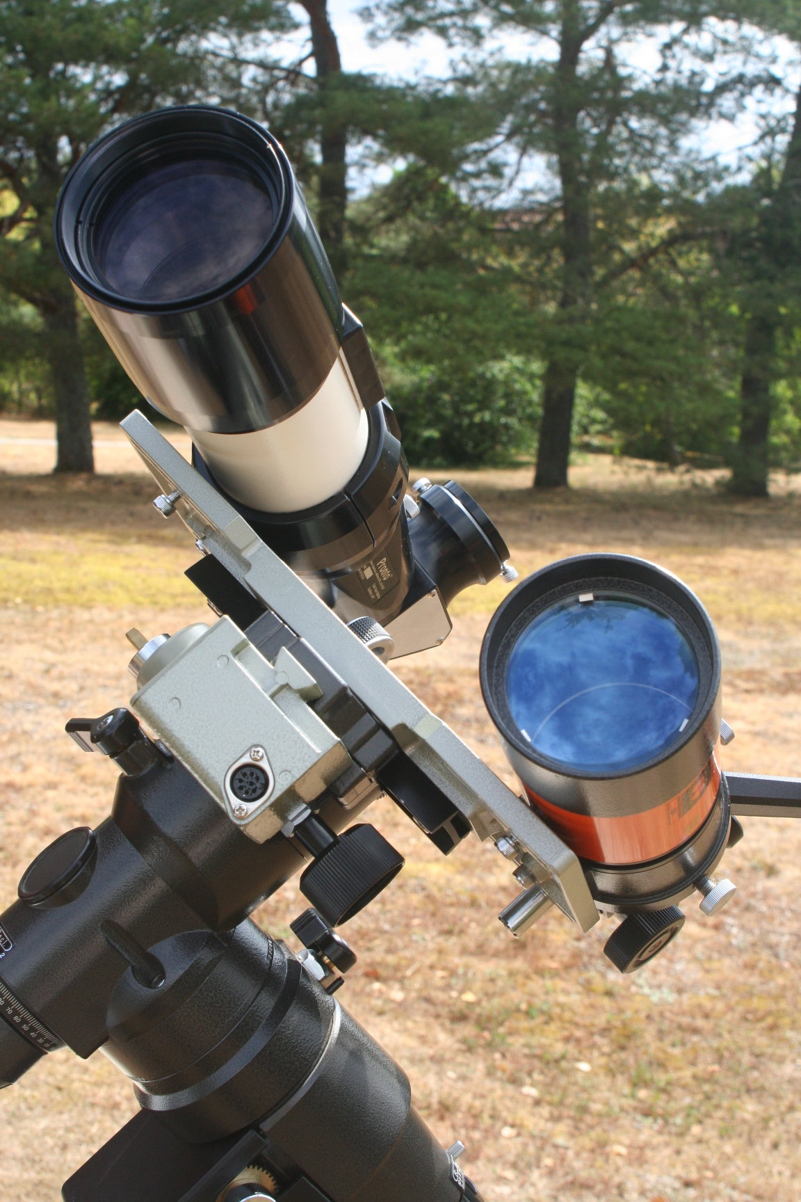

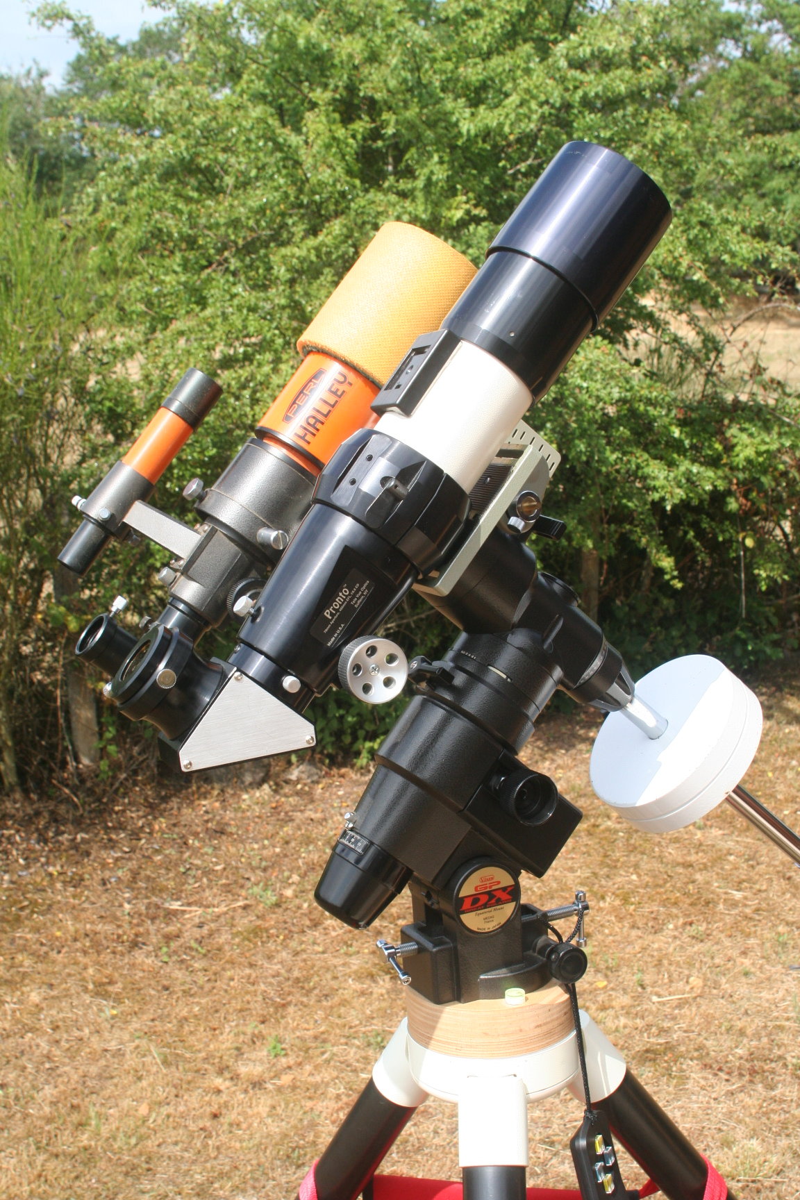

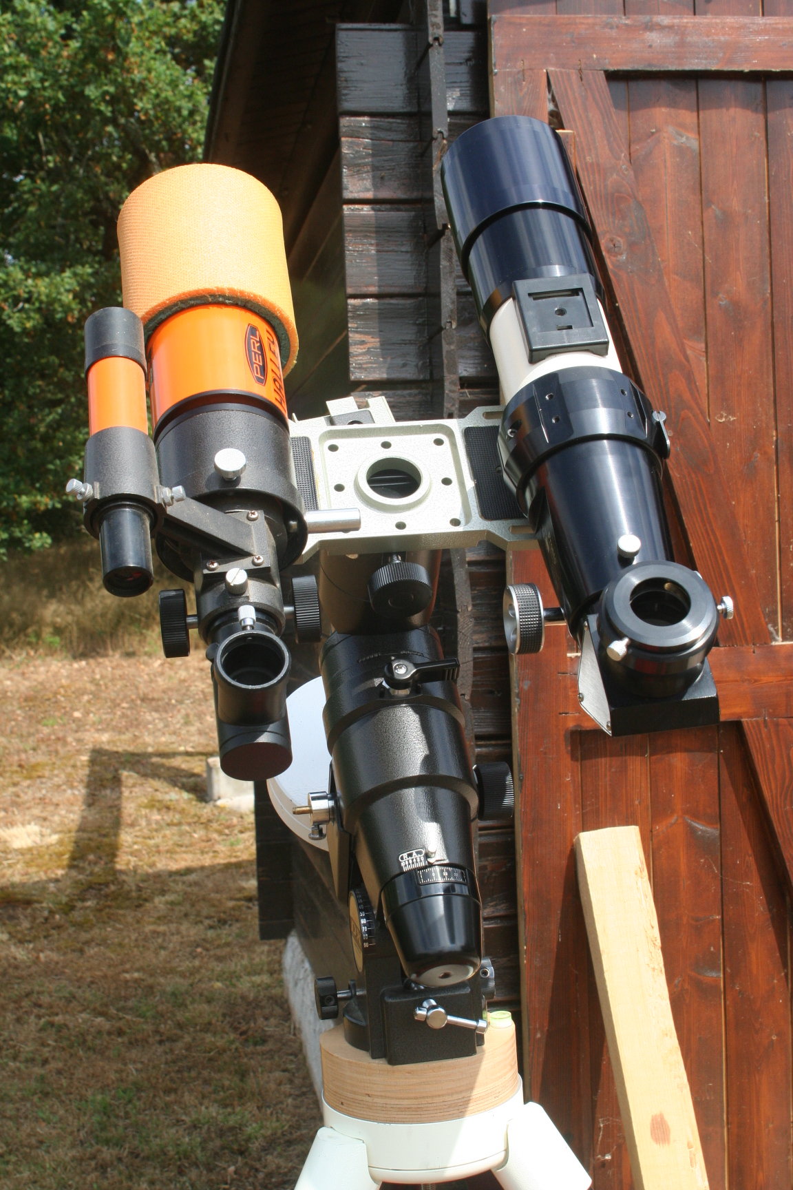

Alors voilà, j'ai profité des congés pour tester un peu la Perl Halley 70 qui me sert habituellement de chercheur sur un SC Celestron (orange bien sûr !). Et je l'ai montée en // avec ma (plus récente mais pas toute jeune non plus...) TVO Pronto (doublet ED 70/480). Qq photos dessous.
Observations faites hier soir 29/7 avec un très beau ciel, très bonne transparence, turbu nulle, pas d'humidité (contrairement à la veille). Pas de Lune visible... 2 renvois coudés à miroir. Et tout mon fatras d'oculaires anciens (Celestron Ultima, Plossl de différentes marques en 31,75 mm) ou plus récents (gammes TVO), mais en laissant les 24,5 mm de côté ; je voulais vraiment voir jsq'où pousser le grossissement. Les 2 lunettes sont parfaitement collimatées.
Déjà le zoom TVO 8-24 en alternance sur les 2 tubes optiques. Sur Jupiter... Les images sont petites, très petites quand on est habitué à d'autres instruments... Un peu plus gros. La qualité est au rendez-vous, l'image un peu plus petite dans la Halley 70 (400 de focale vs 480 pour la Pronto et ca compte) ; on voit de suite que la tâche rouge (orange) est présente, un satellite va disparaître. Le chromatisme est présent des 2 côtés, mais pas gênant. L'image est plus colorée toutefois dans la Pronto. Je change le zoom 8-24 pour passer au zoom 3-6 TVO. Dans les 2 cas, il est possible d'aller jsq'à 4 mm de focale (100x avec la Halley et 120x avec la Pronto) sans problème avec une belle image, les bandes bien visibles, détaillées, contrastées, la GTR aussi. Je pousse à 3 mm (133x pour la Halley et 160x pour la Pronto) : la MAP est très difficile avec la Halley, l'image "pâteuse", on distingue uniquement la bande principale et la GTR ; dans la Pronto, malgré une baisse de luminosité, la MAP est accessible, l'image reste correcte avec la présence de la bande au niveau de la GTR. Pour confirmer je recommence le même exercice avec les oculaires TVO Radian 4 et 3 mm (un peu plus anciens que le zoom 3-6) : les résultats sont identiques.
