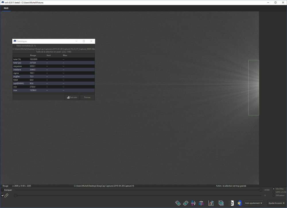

Pas les CCD mais plutôt les CMOS (à moins que tu ne confondes ampglow et blooming ?). certains capteurs CMOS (dont certains capteurs d'APN) ont un ampglow assez prononcé avec un temps de pose assez long.
C'est le cas de l'ASI183 par exemple :
Cet ampglow qui a l'air très gênant à première vue se retire parfaitement avec une soustraction de dark.
A voir si ta 290 couleur génère lui aussi cet ampglow en pose longue...
