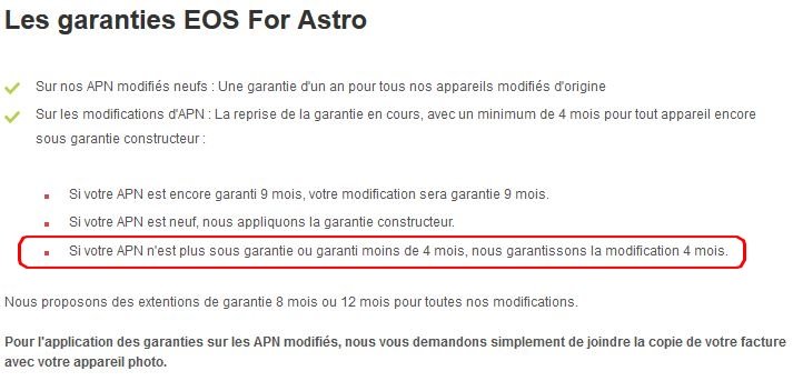

Pour EOS for astro, je trouve la phrase 400€ sans garantie ambigue, surtout avec ton deuxième post... Tu peux prendre une garantie en supplément à 39€ pour 4 mois.
Sais tu comment s'est terminée l'histoire de ton mp, tout dans l'os ?
il y a 11 minutes, krotdebouk a dit :
C'est corrigé, et +54 € pour 8 mois.

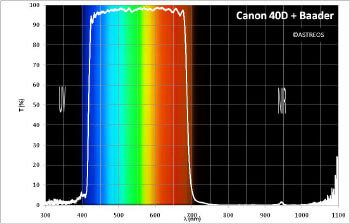

Le filtrage Astrodon consiste à remplacer les deux filtres LPF1 et LPF2 par un filtre unique qui laisse passer la lumière entre 400 et 720 nm environ. On perd la fonction nettoyage piezzo de certains boitiers. L'épaisseur de verre est restituée ce qui permet de ne pas perdre l'autofocus ni la mise au point à l’œilleton ni la mise au point à l'infini avec les grands angle.
Le filtrage Baader conserve le filtre LPF1 d'origine et remplace le LPF2 par un filtre clair appelé BCF. On conserve la fonction antipoussière si elle existe. C'est donc le filtre d'origine LPF1 qui opère la filtration, il n'est pas anormal d'avoir ainsi le même spectre pour le défiltrage partiel et la modification Baader. Le filtrage va là encore de 400 à 720 nm, avec une petite bosse de 1.5% à 950 nm et une coupure moins franche à 720 nm. L'épaisseur de verre est elle aussi restituée donc on conserve là aussi la mise au point et l'autofocus.
On peut voir une comparaison des spectres sur le site : http://www.astreos.eu/quelle-modification-d-apn.html. Voici la comparaison entre :
40D + défiltrage partiel (LPF1 conservé, LPF2 retiré et non remplacé)
partielle 40D
40D + Baader (LPF1 conservé, LPF2 remplacé par le filtre Baader BCF) :
40D Baader
40D + Astrodon (LPF1 et LPF2 remplacés par le filtre Astrodon) :
 40D Astrodon

Niveau garantie c'est 4 mois de garantie minimum incluse, 8 mois pour 39€ (4+4) et 54€ pour 12mois (4+8) :
Dans mon cas, j'ai acheté l'appareil sur rebuy.fr d'occasion avec 3 ans de garantie, Richard Galli m'a proposé de s'aligner sur la garantie, c'est quand même super cool de sa part. Bon sur un appareil du type 6d qui coute beaucoup plus cher, il ne se serai peut être pas engagé (le miens m'a couté moins de 200 €)
