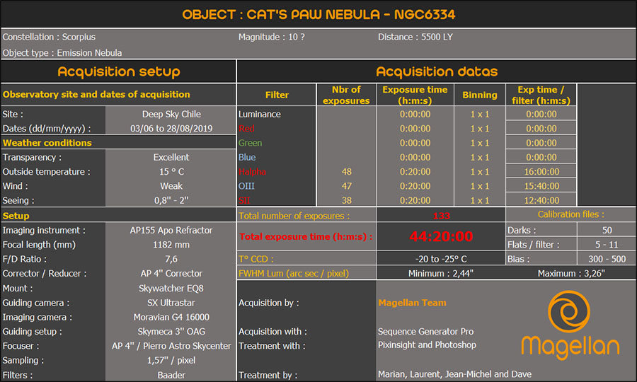

Un peu plus de 44 heures de pose sur cet objet qui n’a finalement pas été si simple que cela à traiter : c’était tranquille sur la luminance (Ha), réduction du bruit (TGV denoise), passage en non linéaire, accentuation de détails (Local Histogram Equalization, HDR Multiscale, Dark Structures…), mais encore une fois le plus difficile a été la gestion des couleurs. Celle-ci est vraiment le domaine de Photoshop : assemblage des 3 couches en Starless, correction sélective des couleurs, des saturations, puis ajout des étoiles et traitement à part de leurs couleurs…
Voici donc le résultat ci-dessous avec le tableau d’acquisition. Un lien vers la full : https://www.astrobin.com/full/cla3ay/0/
