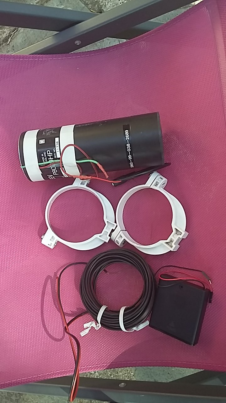

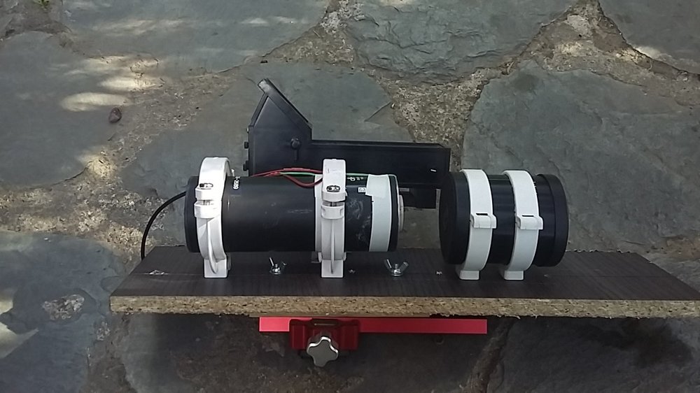

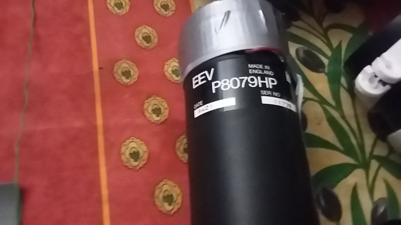

La base du montage sera un intensificateur de lumière de première génération vintage GEN 1   le fameux P8079 hp    cout 200/230€
il mesure une vingtaine  de cm 7 de diametre ce qui vas nous arranger et pese 1kg mais faisons simple pour l'instant.

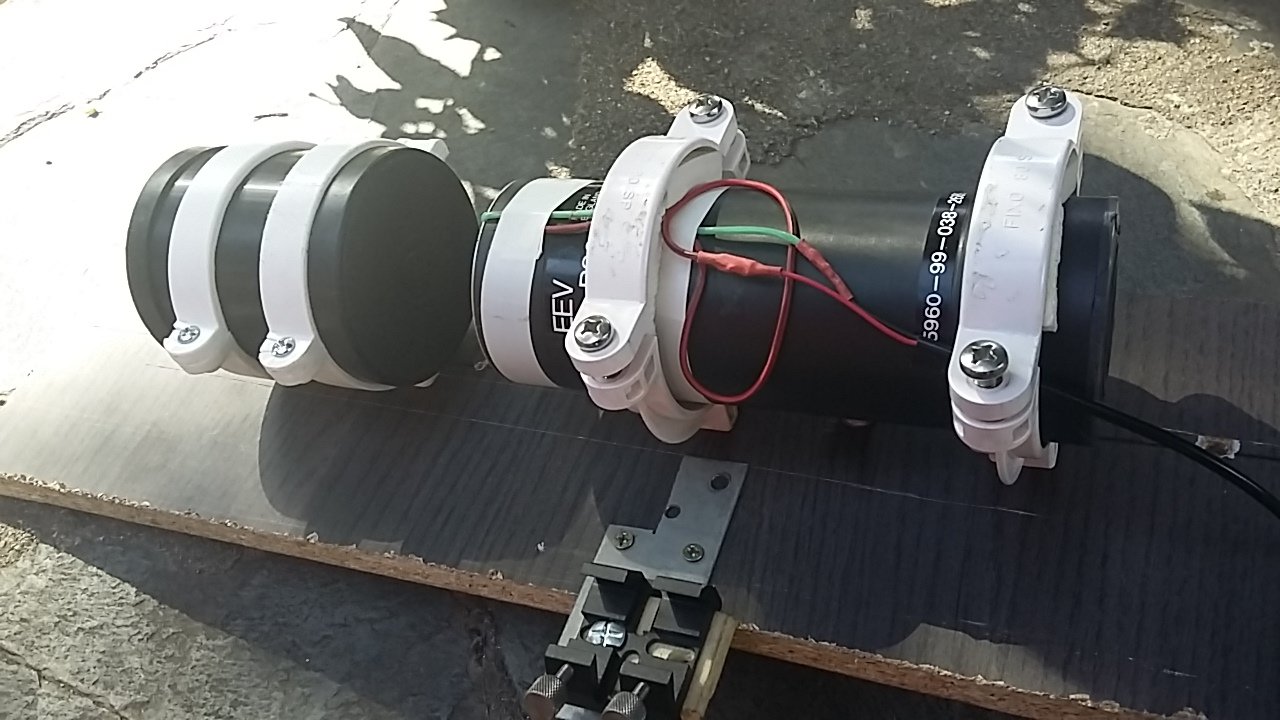

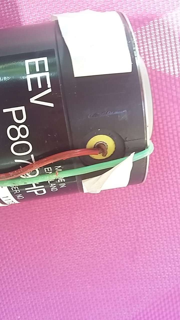

Le plus gros du travail vas être de la câbler rappel le plus c'est rouge le moins la masse c'est noir
coup de bol
le plus c'est simple c'est fileté un peu exotique pas grave on torsade un fil et on vis un peu en force.
Pour le moins il suffit de passer un petit fil entre un cerclage et caoutchouc comme ci joint
petit coup de scotch etttttttttttttttt
Ben c'est fini il est pret oui oui c'est tout étonnant non........

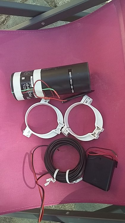

Bon maintenant ce n'est que la base pour pousuivre EN VISUEL POUR L'INSTANT   il nous faut quelques truc
-un alimentation de 4 piles (l'intensificateur est regulé d'ou la mention HP) il tourne en 6 volts
-une petite connexion électrique ca vas aider
-et de la plomberie Pvc en 80 tube manchon trappe de visite collier 80 quelques bout de mousse pour compenser l’écart de diamètre 70/80
-une loupe ou 1 oculaire ou un un objectif  nous verrons plus tard
Après c'est en fonction des choix de chacun.
Premier montage effectué sur une simple planche avec queue d'aronde Vixen
 20191010_121916.thumb.jpg.4faafb9d00faa9598b7c3a22617cd36f.jpg20191010_122138.thumb.jpg.a0a3d1de62e0a34ce42092d9157362e7.jpg

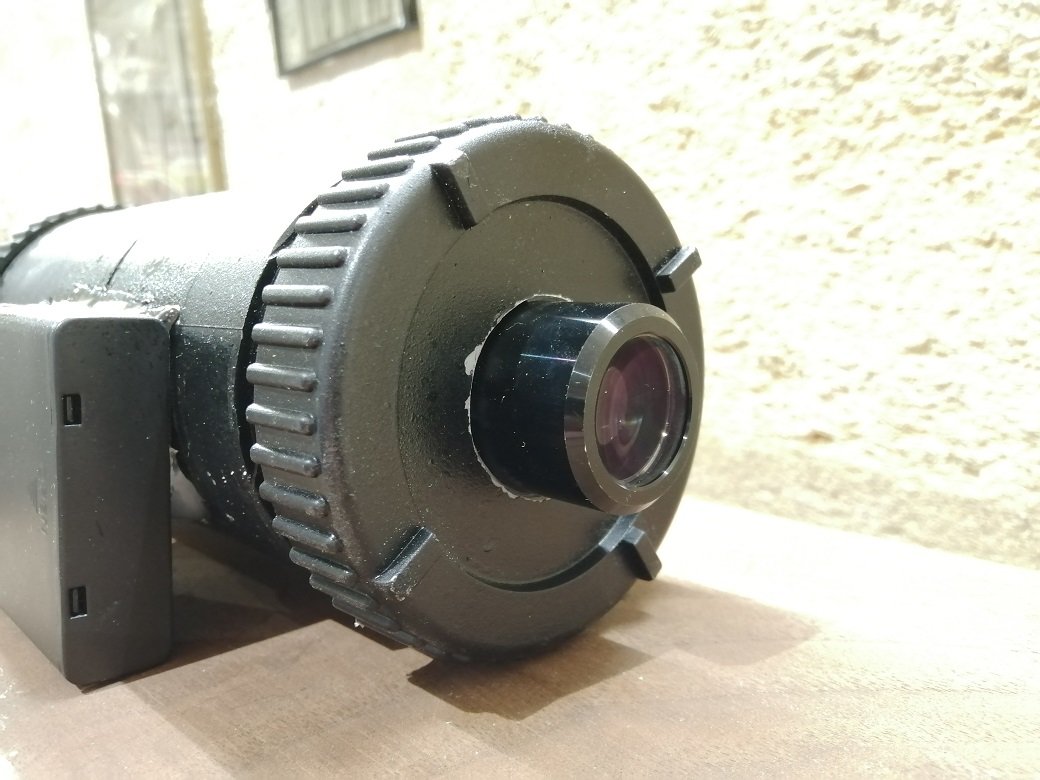

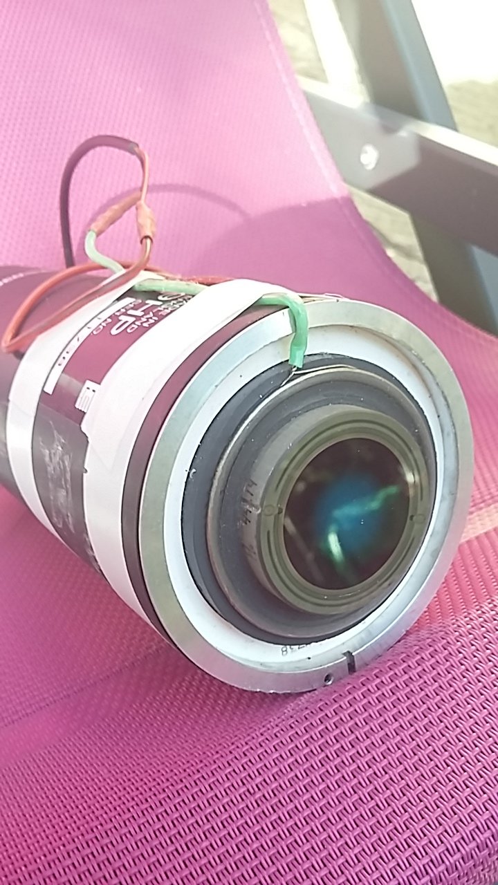

La il faut juste boucher entre l'intensificateur et l'optique (ici un lomo 90 ouvert a 1.8) un simple tissus suffit dans un premier temps.

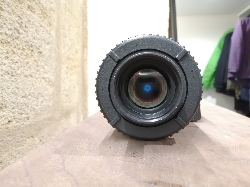

La sortie du tube la ou l'on regarde est en fait comme une petite télévision pas bien grosse.
Pour que ce soit utilisable j'ai pris un objectif de camera de surveillance Fujinan 50 mm et sa bague mais retourné l'objectif ça fait une loupe .
Evidement a ce stade j'ai testé le bazar sans trop y croire
Allumage petit bruit de l’électronique sympa l’écran s'illumine bien entendu que dalle a l’écran petit réglage de focalisation épique  .
je pose "l'oculaire"
WAHOUUUUUUUUUUUUUUUUUUUUUUUUUUU la vache ca pète  du photons dans tout les sens  petite balade sans cibles en pure improvisation
Je n'en reviens pas des satellites en veux tu en voila les étoiles scintillent de mille feux un truc de fou et les oiseaux en plein vol INCROYABLE.......

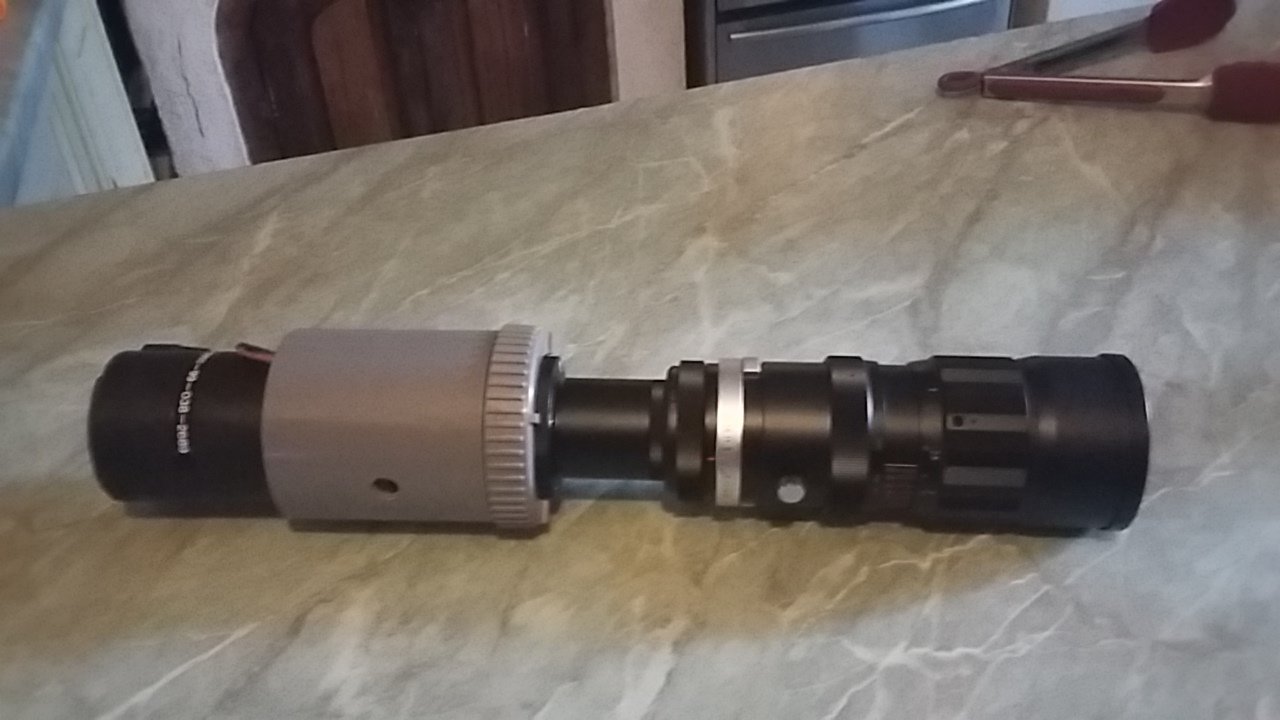

Aller go on passe la deuxieme.on vas faire plus adaptable........

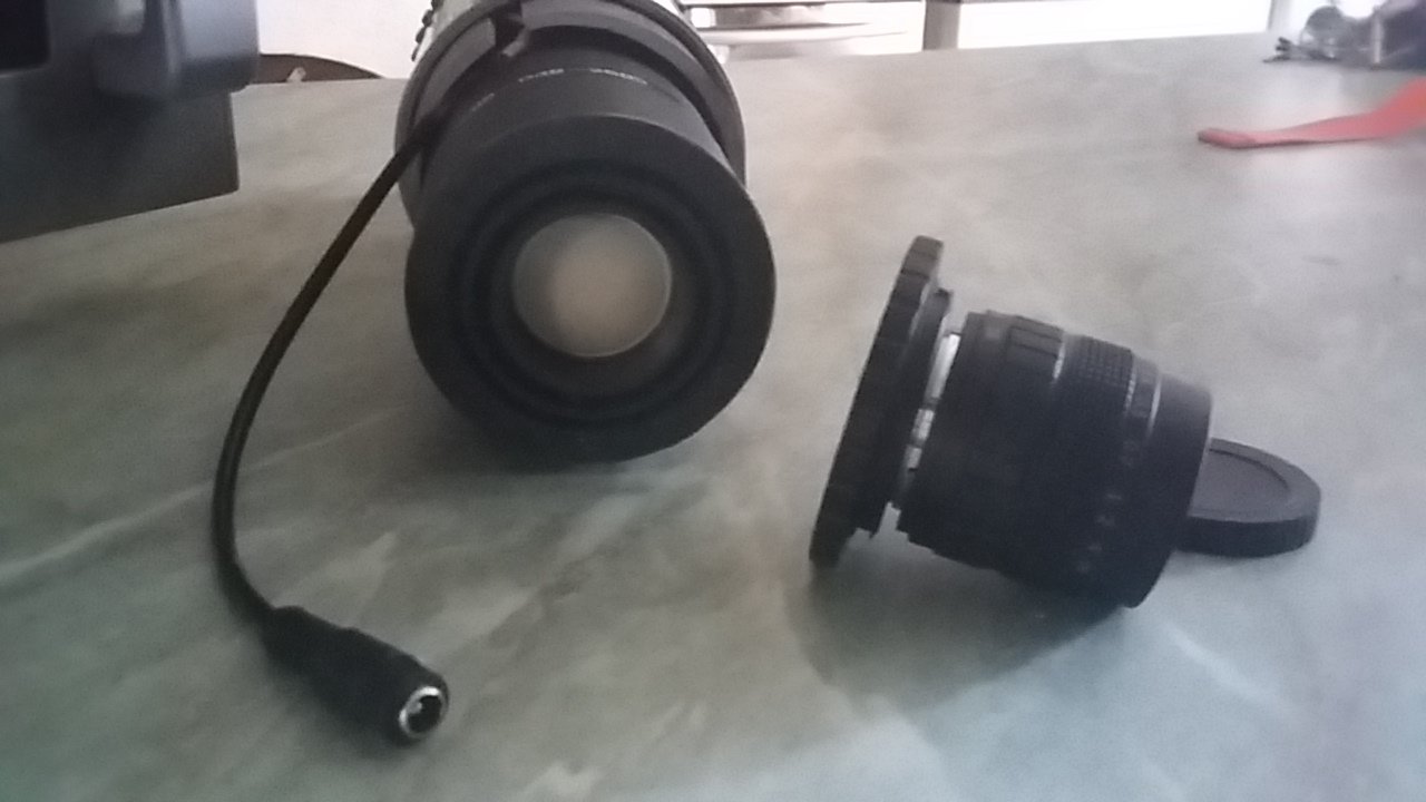

>Objectif ben a l'objectif photo vintage en M42 et adaptation au coulant 1.25
Go

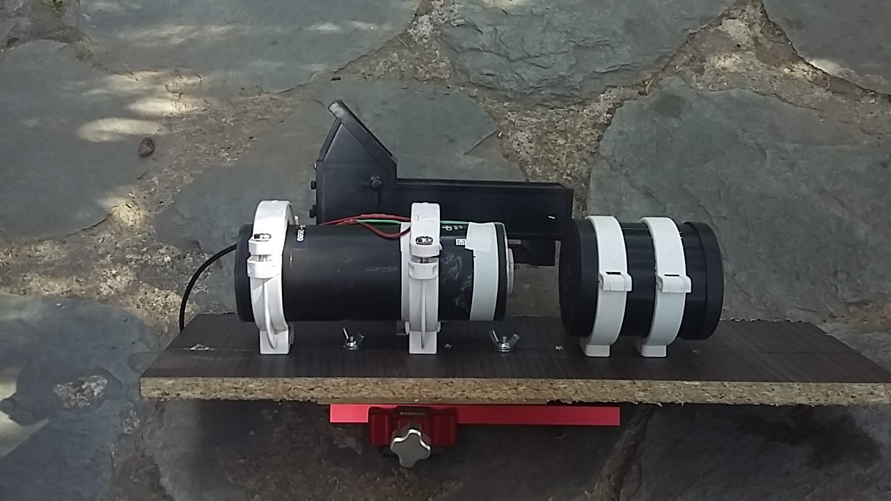

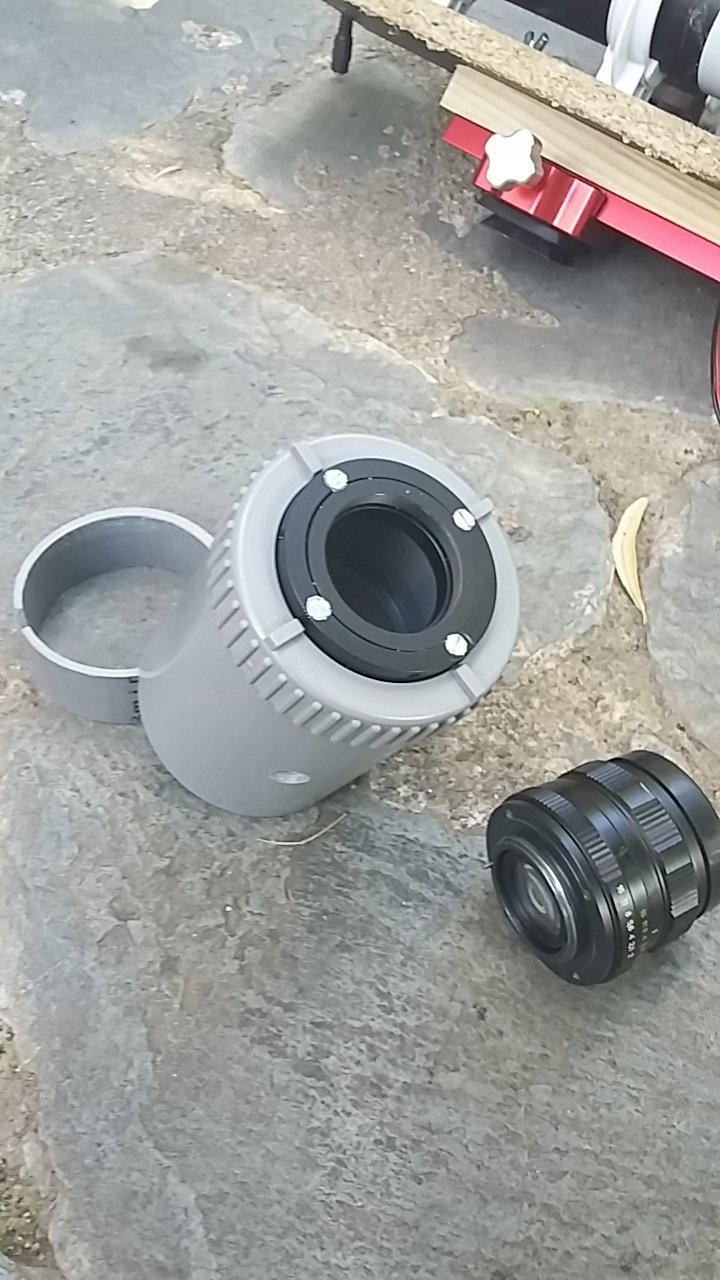

Percage et fixation  ici bague photo T2 /M42 sur trappe de visite en 80 et manchon 80
solidement vissé et bage pvc de compensation
avec ce montage TOUT DEVIENT POSSIBLE GENIAL

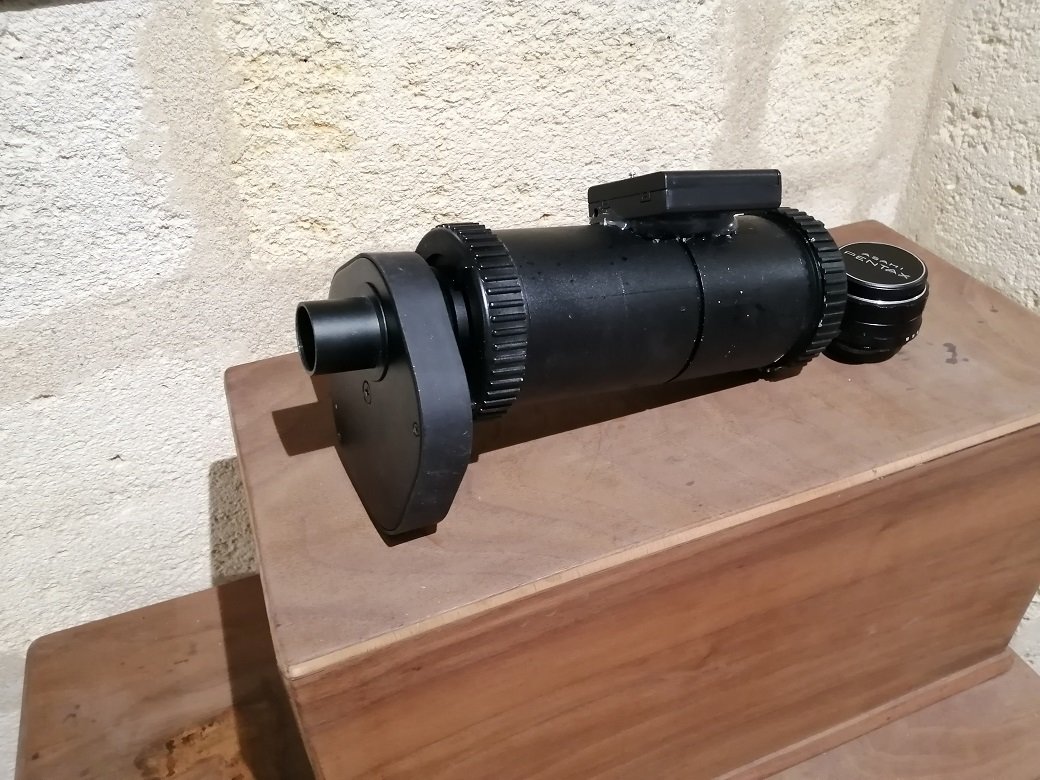

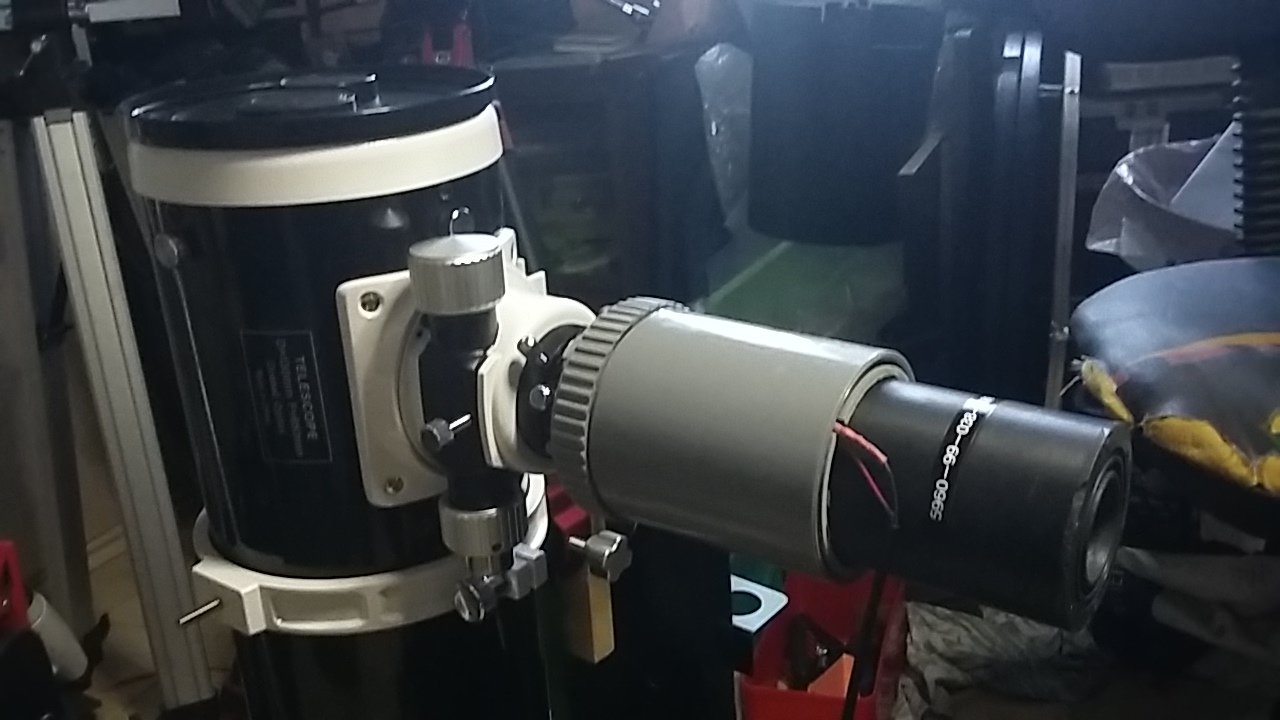

Mais surtout on peux le mettre sur un scope via un adaptateur T2 /31.75
YESSSSSS
Ici sur un 130/650 Pds monte sur rocker starblast 150 nickel.......

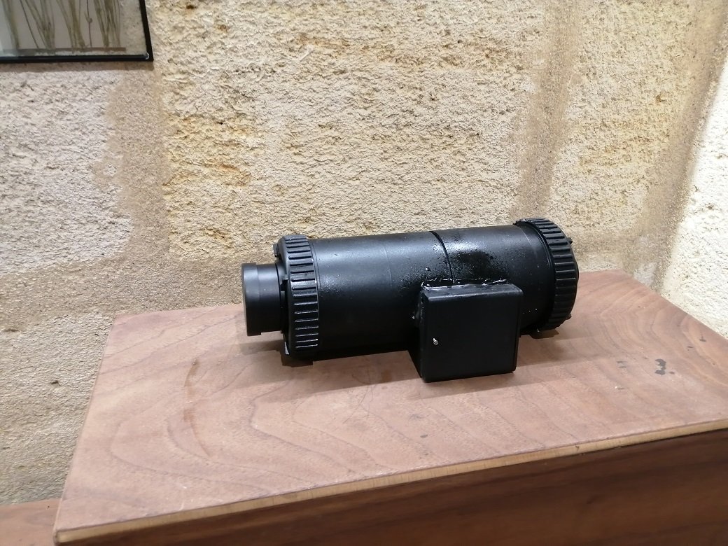

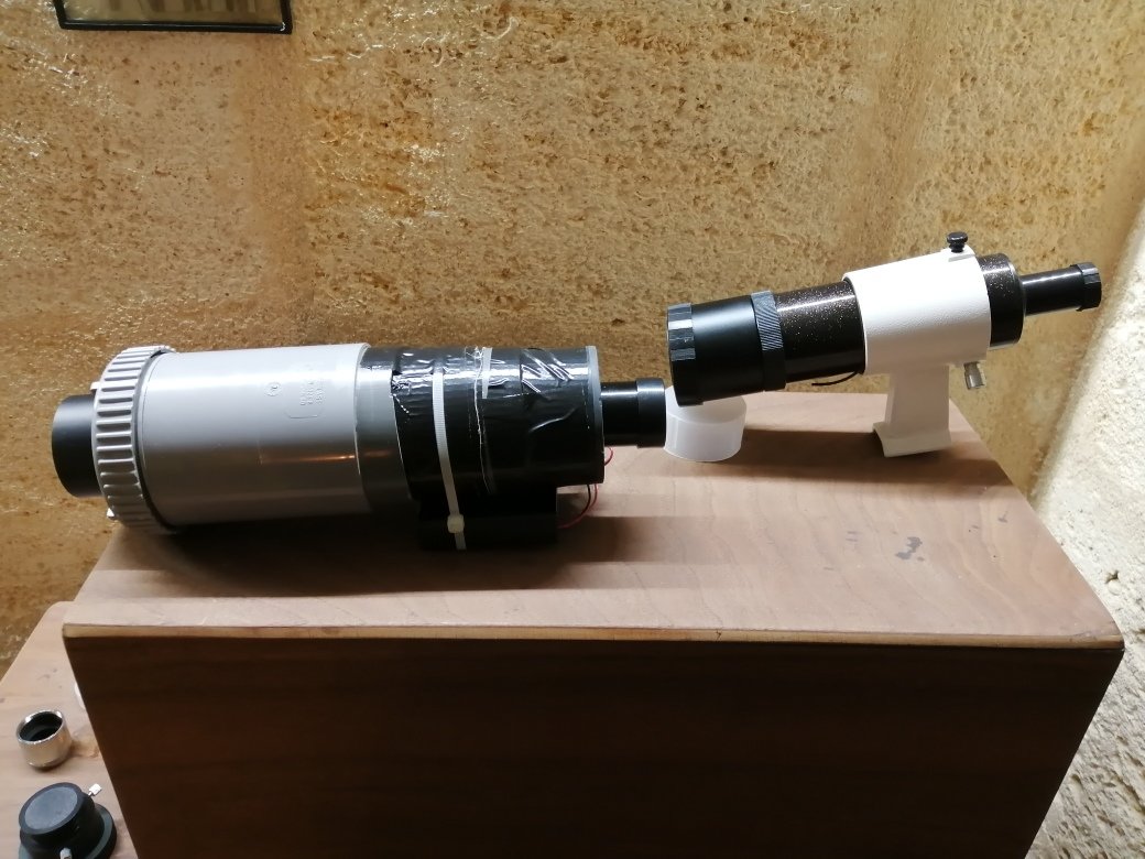

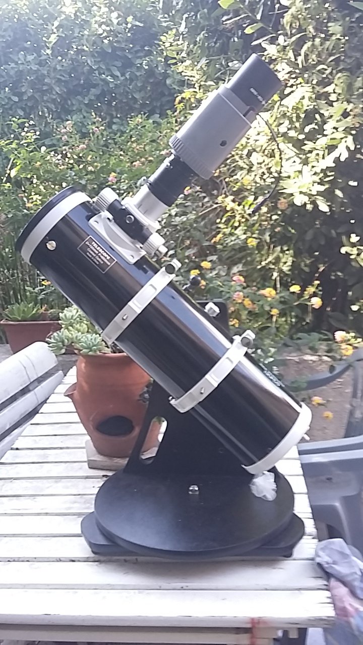

C'est parti d'une petite recherche de 5 minutes sur ebay et ça a fini avec un sujet sur maintenant 11 pages d'échanges de fous furieux avec des idées de partout qui fusent et ça grâce a toi ;)
Aller voila mon montage , la 1ere avec un chercheur a côté pour l’échelle !
Je vous glisse un mini CROAVNI (compte Rendu Astronomique Vision Nocturne Intensifiée) hihi :
Excellent ciel depuis ma base de lancement secondaire dans la région du Lot, a prendre en considération, aucune présence de nuage , turbu relativement calme, accompagner d'une paire d'yeux totalement neutre : la copine!
Instrument : Dobson de base Skywatcher 200 F6, donc pas super ouvert, important pour les intensificateurs au même titre que les caméras et hyperion Zoom
Colim aux fraises, car ce n’était qu'une session de 30 minutes a la base avec l'hyperion.

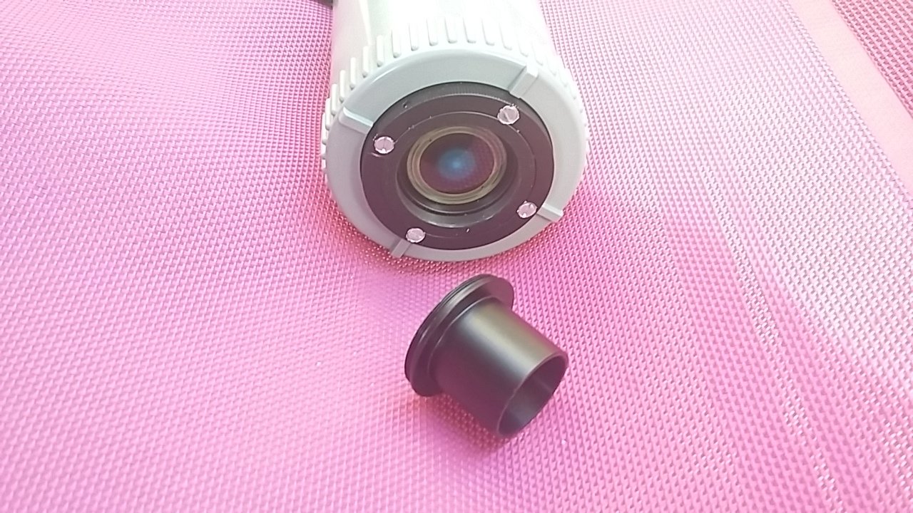

Résultat des courses, au bout de 30 minutes, je tente avec un coulant en 31.75 sur l'intensificateur??? aller go!!!!!!!! ca coûte rien !
Je refais la colim un poil mieux, envoi 2-3 objets en visu avec l'hyperion , partage d'observation avec la copine, et hop comparatif avec l'intensificateur, je ne m'attendais vraiment pas a ce résultat, c’était plus un délire de bricolage qui donnera ce que ca donnera , loupé!! M13 apparaît avec des étoiles résolus, ensuite: M8,M20,M17,M15,M27,M31,double amas, M57 avec des détails incomparables avec l'oculaire hyperion seul!!!!  des détails de structure dans M57, M17 énorme!!!! M20 nébulosités visibles , le tout sans filtres
Les yeux neutres, n'en reviennent pas non plus : "Ah oui, on y voit la!!!!!"
A retester, j'ai peut être eu le soir, mais voir tout ca avec un 200 , j'ai regretté de ne pas avoir le 400 sous les mains!!!!!!!!!!!!
Bon ok, le PO du 200 doit souffrir, surtout que le montage était en mode provisoire... fallait pas trop s'attarder sur la forme de toutes les étoiles.
Mais un autre projet du coup est en cours...............
Bon aller, j’espère envoyer rapidement des essais pour valider ce que j'ai vu mais, les yeux de la copine étaient bien la pour valider!!
Attention, le ciel était vraiment top, donc je garde encore une réserve....
Le est sera valider après passage sur le 400 sur mon ciel moyennasse de gironde , si ca pète chez moi, ça va exploser dans la base secondaire dans le Lot!!!!!!
Pour ceux qui sont intéressés, on partage ;)

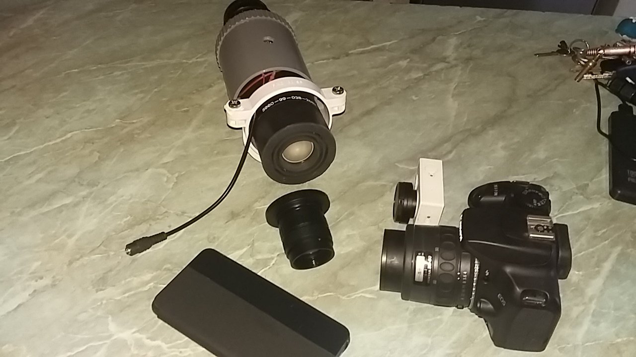

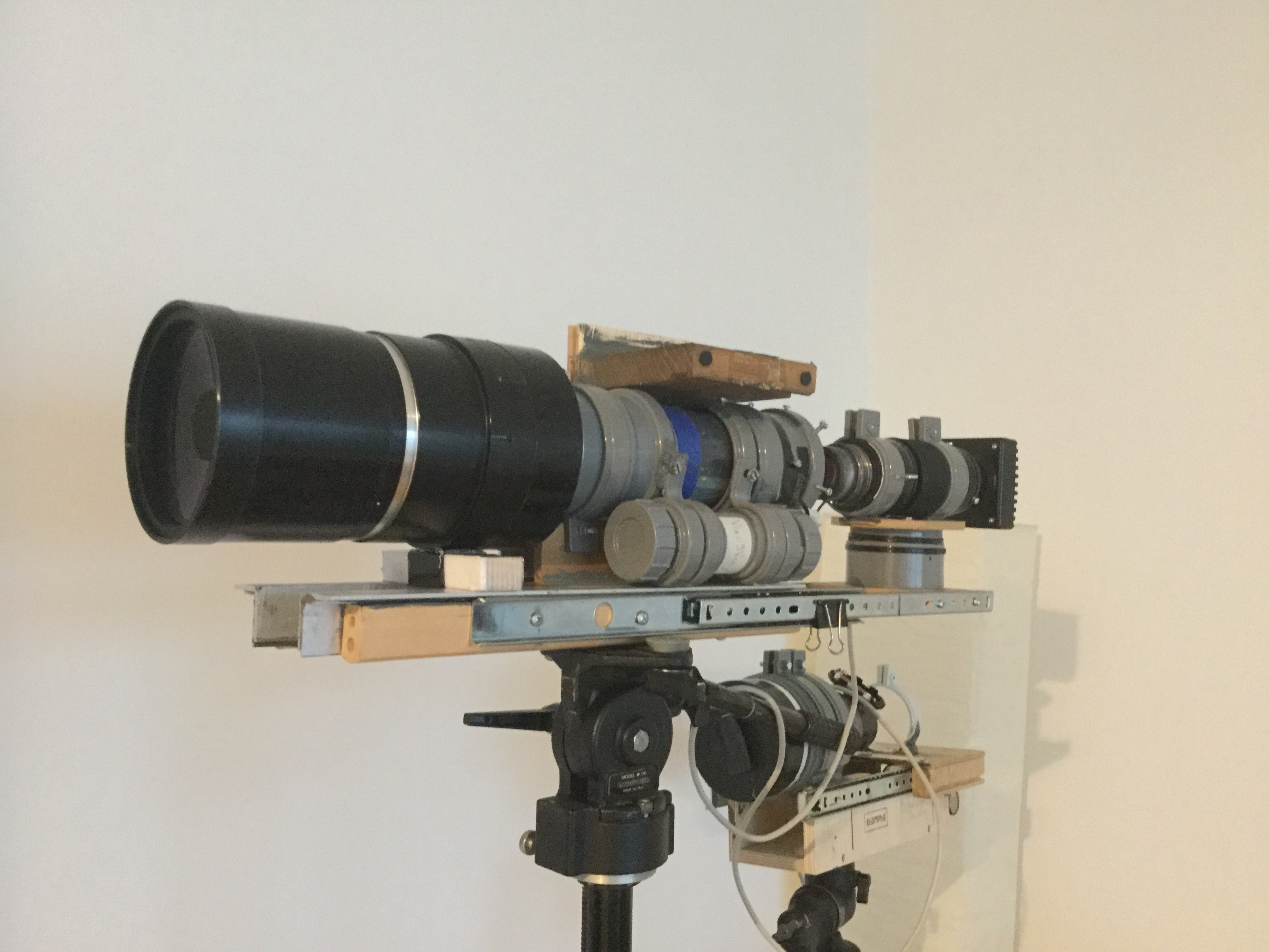

Ouki et Manu33 vous ont présenté leur configuration à base de P8079HP, toutes les 2 différentes, avec des astuces de fabrication spécifiques.

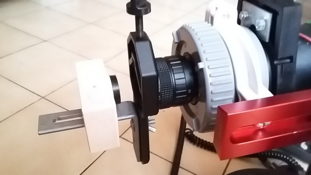

Je me permets d'alimenter la liste des exemples à mon tour avec 2 configs encore différentes... et d'autres copains vont j'en suis sûr ajouter leur propre realisations à base de P8079HP, dans pas bien longtemps! ;)

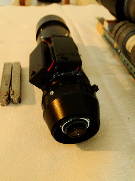

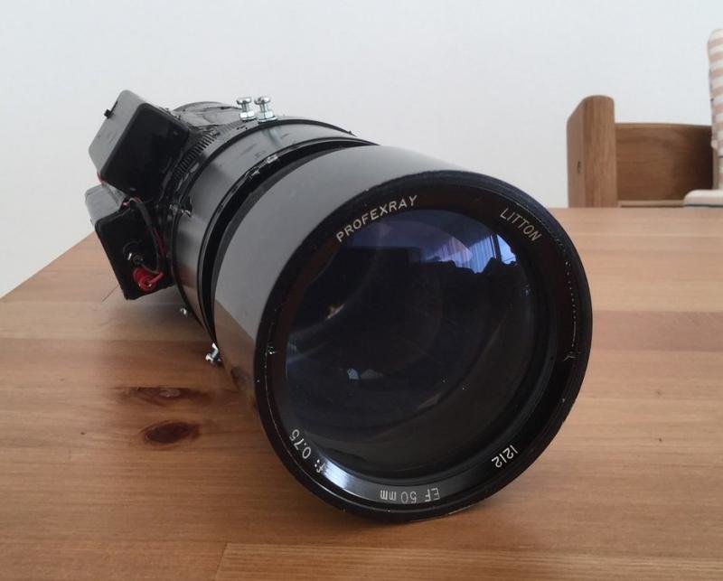

- une version dédié au grand champ visual/video... utilisable à la main levee ou installable sur un simple trépied photo...
tube gen 1 cascade P8079HP + objectif f/d=0.75, f=50 mm et bridge DSCHX1 utilisé en mode macro directement sur l ecran phosphore du tube.
ou en remplaçant le bridge par un simple oculaire d'environ 25 mm de focale, venant d'une vieille paire de jumelles.

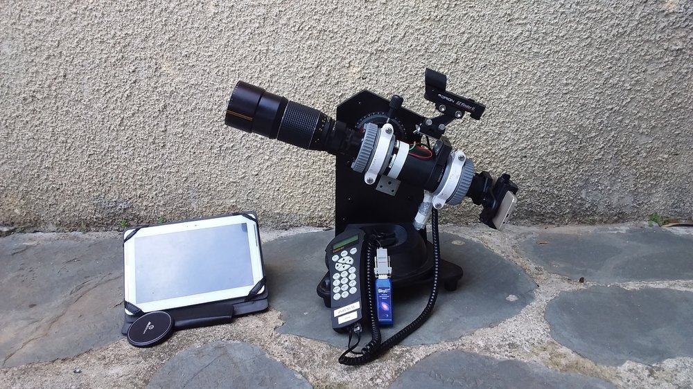

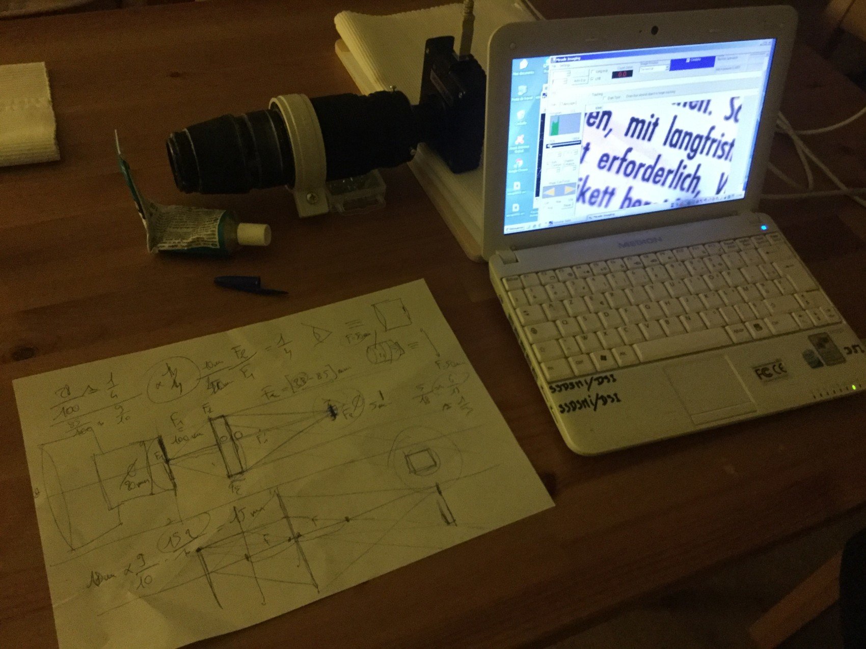

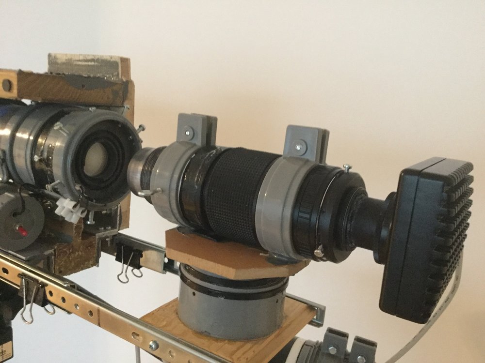

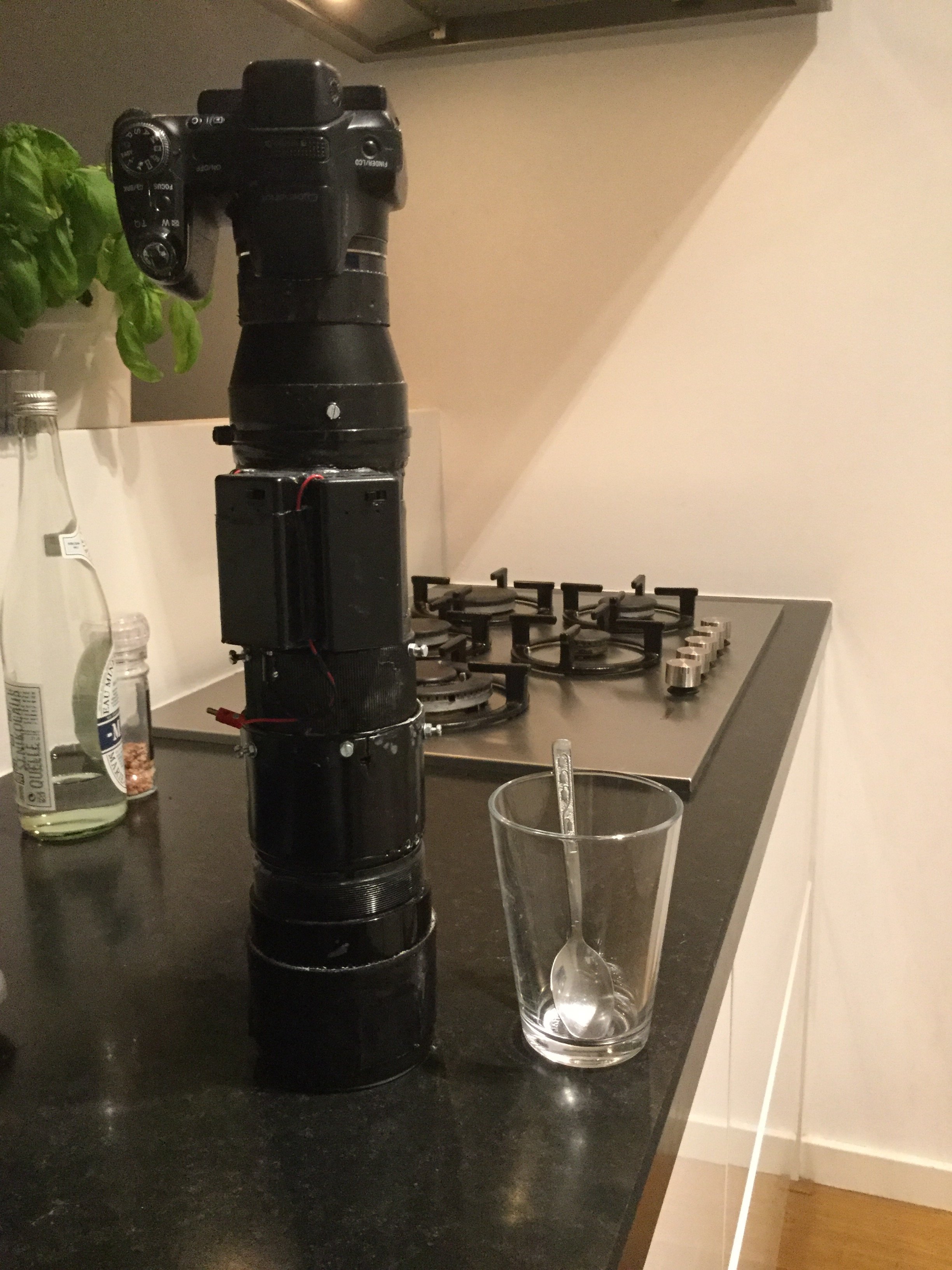

Et enfin, une autre setup à base de P8079HP, mais plutôt orienté "petit champ", et avec l'envie de faire du live-stacking, de pouvoir augmenter "virtuellement" les perfs intrinsèques du tube...
Toujours un P8079HP, avec en entrée côté photocathode un Mak (D=100 mm, F/D=7), et côté reprise d'image de l'écran du tube, une optique relais (100mm/[28-85]mm) et une vénérable camera MEADE DSI couleur pilotée par le logiciel Autostar Suite.
Cette config est en cours de test, entre les nuages.... un peu plus delicate à prendre en main, mais c'est prometteur! La combinaison stacking léger + intensificateur ouvre pas mal de perspectives! J'y reviendrais avec du résultat image/video... ;)
Ici 2 photos pour detailler un peu plus le système de relais optique:

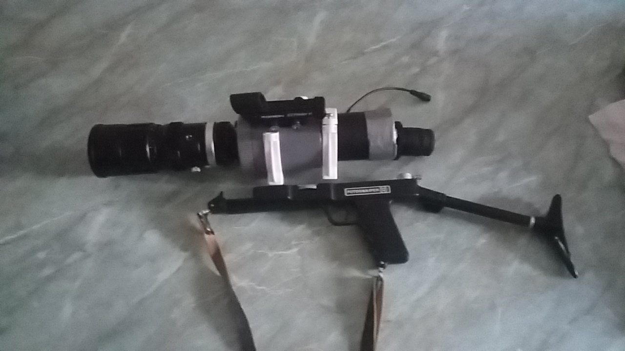

Alors pas pratique SAUF dans un cas précis  en terme de "support"
USER_SCOPED_TEMP_DATA_MSGR_PHOTO_FOR_UPLOAD_1570780961915.thumb.jpeg.dc0a86a90c6b65bf1bcfbde7563bbe3d.jpeg
Et la tout dévient beaucoup plus agréable

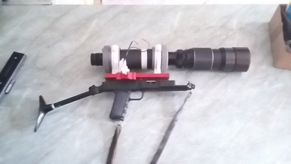

Ingrédients les même bien sur l'alimentation sera décalé pour alléger.
Et réutilisation de la crosse d'une vieille gloire  photographique russe j'ai nommé le Fotosniper 12.

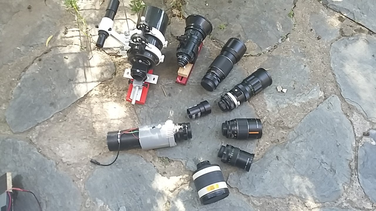

Grosso modo pour résumer  en fait 2 grands axes possibles.
-Aux optiques photo et exotiques
 Du grand champs 35/50 80 mm disons
 Champs moyens 135/200/300
     Tout ça assez abordable
 On peux monter encore en focale objectif  comme par exemple les maks 500 f5,6    samyang 500 6,3 éventuellement
Et le mc mto 100/1000 réduit
-Et bien entendu avec les petits montages en 31,75 avec  l'accès  a tout les télescopes et pas besoin d'un suvi haut de gamme puisque nous sommes en direct

Invité ouki
Le mauvais temps etant toujours de mise j'ai pu finaliser le modèle nomade.
J'ai pu le tester en terrestre et peux vous confirmer un confort d'utilisation en utilisation de style grands champs
L'appui de la crosse est un atout précieux .snipoorscope2.thumb.jpg.26504cbe826c4f961514f189d4fb9932.jpg
L'utilisation de zooms sur l'intensificateur est vraiment formidable.
Voila si cela peux donner quelques idées a certains.
Ouki
Top pour du terrestre, la crosse posée sur l'épaule permet de limiter les vibrations. !
Ca permet de varier pour du très grand champ quand il n'est pas dans le porte oculaire. :1010:
Invité ouki
Testé hier soir en même temps que la recherche ultra précise du point de focalisation.
Je confirme que c'est confortable en utilisant aller disons un 200mm voir un 300maxi
Testé  avec le samyang 500 F6,3 aussi. Ca passe.
On vas etudier un système genre steadycam quand même.
Mais donnez nous du beau temps que l'on puisse s'amuser avec nos nouveaux jouets. ...
Suis impatient maintenant. ......
Invité ouki
Bonjour quelques nouvelles.
Les mauvaises conditions climatiques ne permettant aucune observations c'est attelier a outrance pour pouvoir proposer des montages cohérents et viables pour les prochains.
Nous sommes pratiquement capable de monter un renvoi coudé a la sortie des intensificateurs tout deviens plus simple.
L'usage d'adaptateur smartphone est fortement pratique  .
Les premières adaptions de caméras astro sont en cours pour permettre d'empiler des images et de faire de la video également.
Énormément de tests de la part des visionneur nocturne.
Ma dernière petite config low cost
file.php?id=4098&mode=view
J'explique
Base 8079 version photo (M42)
Clip de 63 pour support chercheur
Équipé Phonetographie ici
Mini rocker Autotracker Starblast orion grâce a un câble commandé chez Ou je peux réutiliser ma raquette Neq5 et hop un mini goto Az
Ce sera ma AZPASEQ5
Équipée du module Bluetooth
je devrais pouvoir contrôler le tout à la tablette via skysafari 5 pro
Le tout a tester bien entendu
Objectif maxi le 300F4 et 500F6,3
Montage afocale avec caméra sport wifi .
file.php?id=4099&t=1
Modifié par ouki
