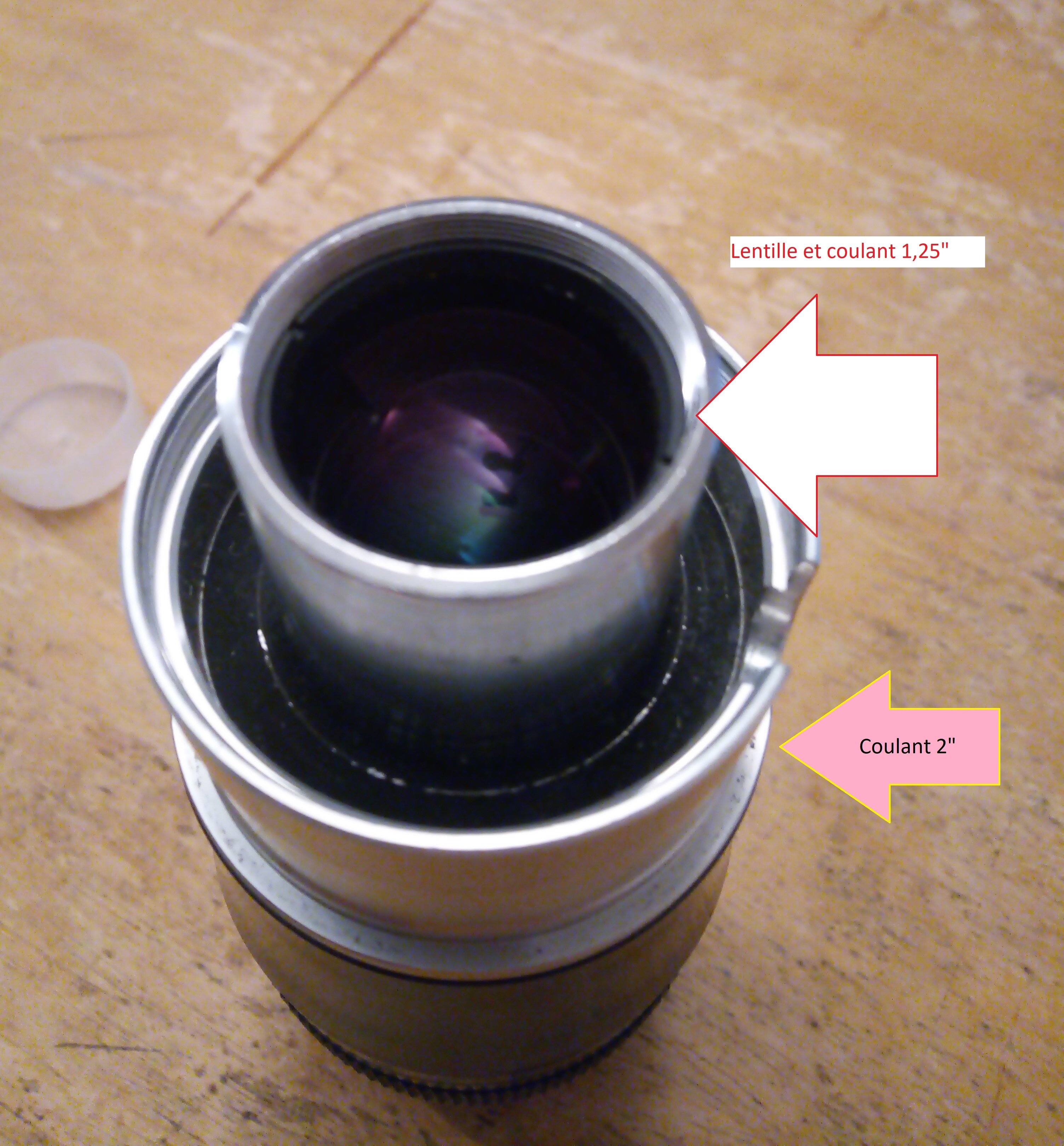

Ah bah oualà, Sun a dû tenter de me mettre le doigts dessus, mais j'avais pas compris qu'une lentille était dans la partie 1,25. Oki
m'alors, je peux mettre un double coulant dans un trou de 1,25...?..?.?

Oui, car le 2" n'est pas une nécessité optique, c'est juste une commodité mécanique. Sauf si c'est un oculaire qui triche comme les deux hypérions les plus longs cités plus haut (à ma connaissance il n'y a pas d'autre cas)

Oui si ton oculaire est double coulant, cela ne pose pas de problèmes. Par ex, l'ethos 13 mm est en double coulant et je le mets dans un réducteur 1,25" pour obtenir la mise au point. Mais c'est juste un exemple. Sur d'autre téléscope, il peut s'utiliser en 2" car le foyer est plus entrant. La qualité optique reste la même dans les deux cas.

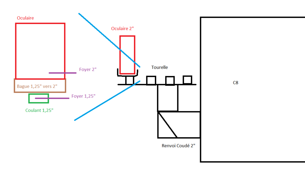

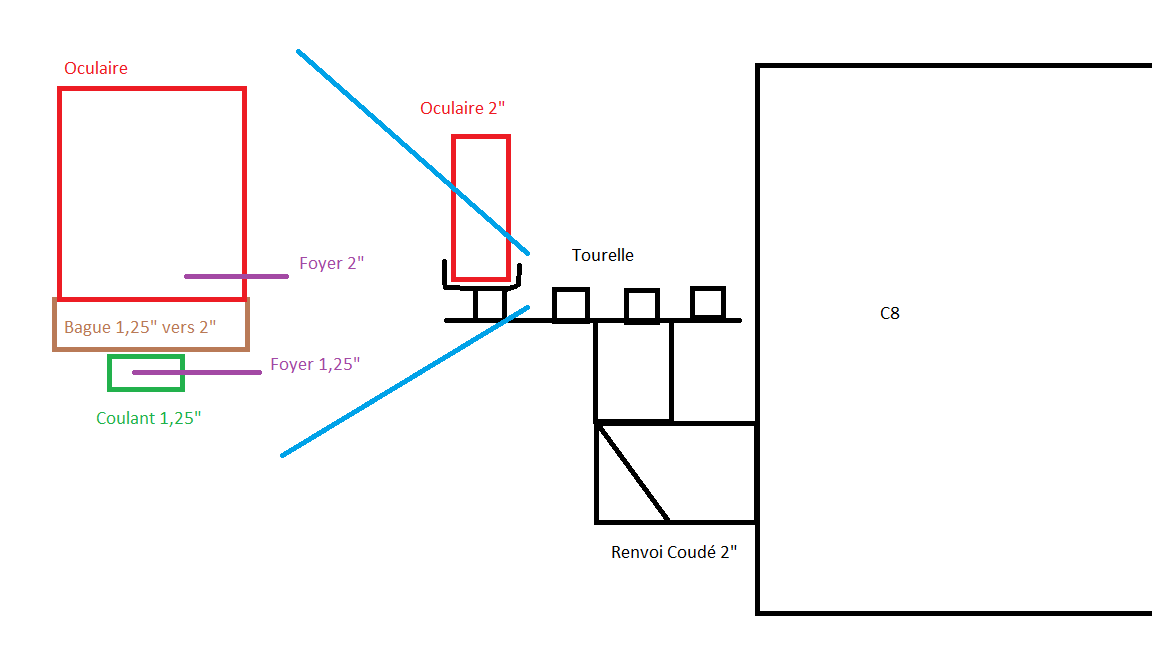

Ci joint un schéma à peu près légendé (bon il n'est pas beau, mais cela reste plus ou moins compréhensif) 116007417_Schma.thumb.png.8657e5c5aea0c49c333add333fc4b932.png
Tu comprendra que le diaphragme d'entre de ton oculaire 2" est plus loin que celui d'un oculaire de 1,25". Si ton backfocus n'est pas assez grand, tu ne pourras pas faire la mise au point avec un 2" car il est plus reculé.
Mais... si le système optique d'un double coulant comprend une lentille dans la partie 1,25... ça change qqch...
  Le 15/10/2019 à 18:47, grivac a dit :
Voir davantage
Modifié par sun
Je ne suis pas sûr de m'être bien exprimé... je voulais dire un coulant de 1,25 (avec lentille dans ce 1,25) d'un double coulant directement dans une sortie 1,25 au cul du télé... pétard j'ai l'impression de pédaler dans la s'moule à photons :). J'ai bien compris que l'adaptateur dans le 1,25 et pardessus le 2" en plus, ça éloigne l'ocul et élargit un champ sur du noir... c'est noir, il n'y a plus d'espoir. Mais retour à ma 1ere question... mais bon avec
