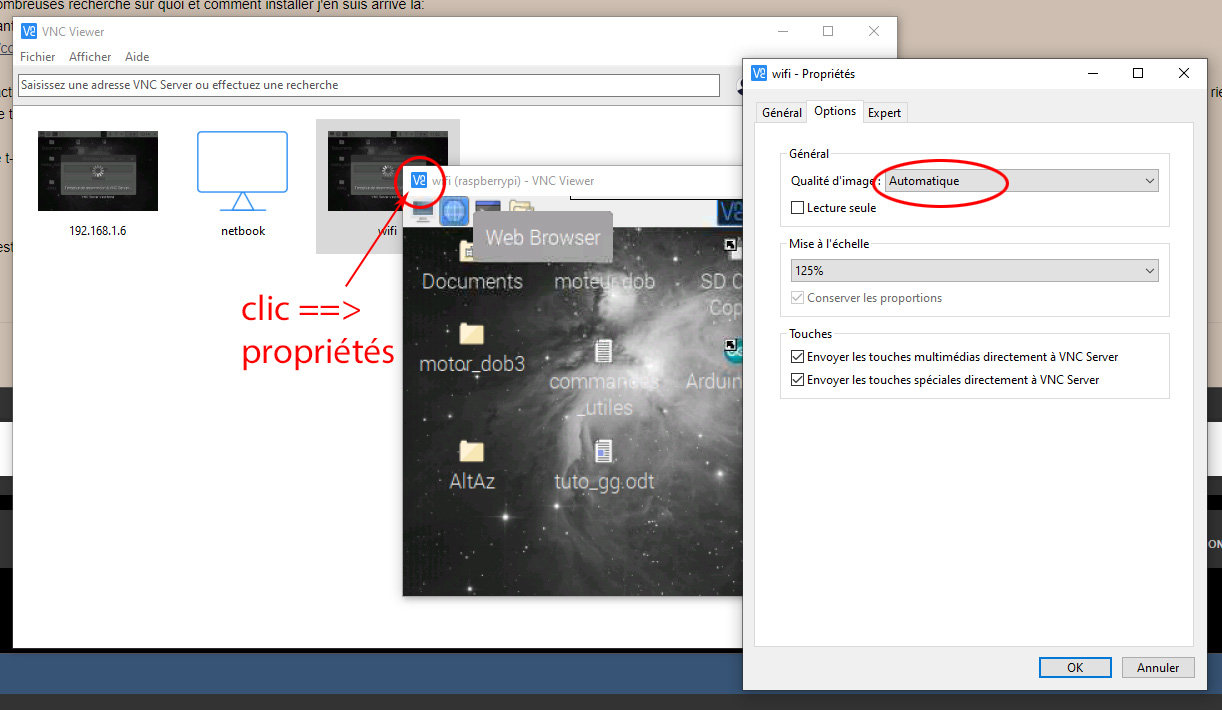

olivier1986 Posté 5 novembre 2019 Posté 5 novembre 2019 Bonjour messieurs les professionnels Linuxien je viens vers vous car je rencontre un petit problème, et même s'il ne s'agit pas d'un "mini PC" vous saurez surement m'aider. Après avoir installé, configuré et utilisé la NAFABox sur une tinker je souhaitait me convertir à Linux d'une autre manière: installé Linux sur un vieux pc qui traînait dans ma salle de contrôle... non pardon, du garage!! un vieux HP simple coeur 2.8 GHz et 2 Go de ram. Je télécharges Ubuntu depuis le site officiel, installe, formate Windows et c'est tout bon. Puis je me dis, sur ma tinker c'est Maté qui est installé et que je "connais" plus ou moins bien. Me voilà parti pour installer la version Maté en ligne de commande. Une fois redémarrer je suis bien avec mon Maté, tout est beau et propre. J'installe ensuite Indi + Ekos + Kstars ainsi que PHD2 et tous les index nécessaires. Cool ca fonctionne. Puis me vin (nan y'a pas de faute d'orthographe!!) l'idée d'installer un serveur vnc pour prendre la main à distance, tout comme sur la tinker....et là c'est le drame. Pour faire simple, après de nombreuses recherche sur quoi et comment installer j'en suis arrivé là: installation de vncserver suivant ce lien: https://www.digitalocean.com/community/tutorials/how-to-install-and-configure-vnc-on-ubuntu-18-04 J'ai donc bien un server vnc actif sur lequel je peux me connecter mais... car il y a un mais, lorsque depuis un client VNC je me connecte sur le serveur j'ai un bel écran gris pixelisé tout moche avec une crois grise, bref je vois rien. J'ai beau regarder sur le net je trouve pas de solution (j'ai même installé Gnome). A priori une histoire Unity ou je sais pas quoi!! mais vu que cela marche sur la tinker y'a pas de raison que ça marche pas sur le pc!! non?? Quelqu'un d'entre vous pense t-il pouvoir m'aider?? Merci PS: pouvez vous me dire s'il est possible d'utiliser les script NAFABox sur le PC pour mettre à jours les app astro ou pas?? Olivier
gerard33 Posté 5 novembre 2019 Posté 5 novembre 2019 Bonjour peut-être configurer la qualité (par rapport au débit de la liaison)
patdut Posté 5 novembre 2019 Posté 5 novembre 2019 Il doit y avoir un problème du côté du serveur qui ne sert pas le bon écran X. Il y a probablement un souci de config du serveur. Tout se passe comme si tu avais deux serveurs X et que vncserver serve celui qui ne correspond pas à l'affichage de ton écran. Bien que certains disent qu'il n'est pas open source j'ai basculé sur minimachines et là, plus de soucis avec ces problèmes de config. Tu peux essayer ça.
