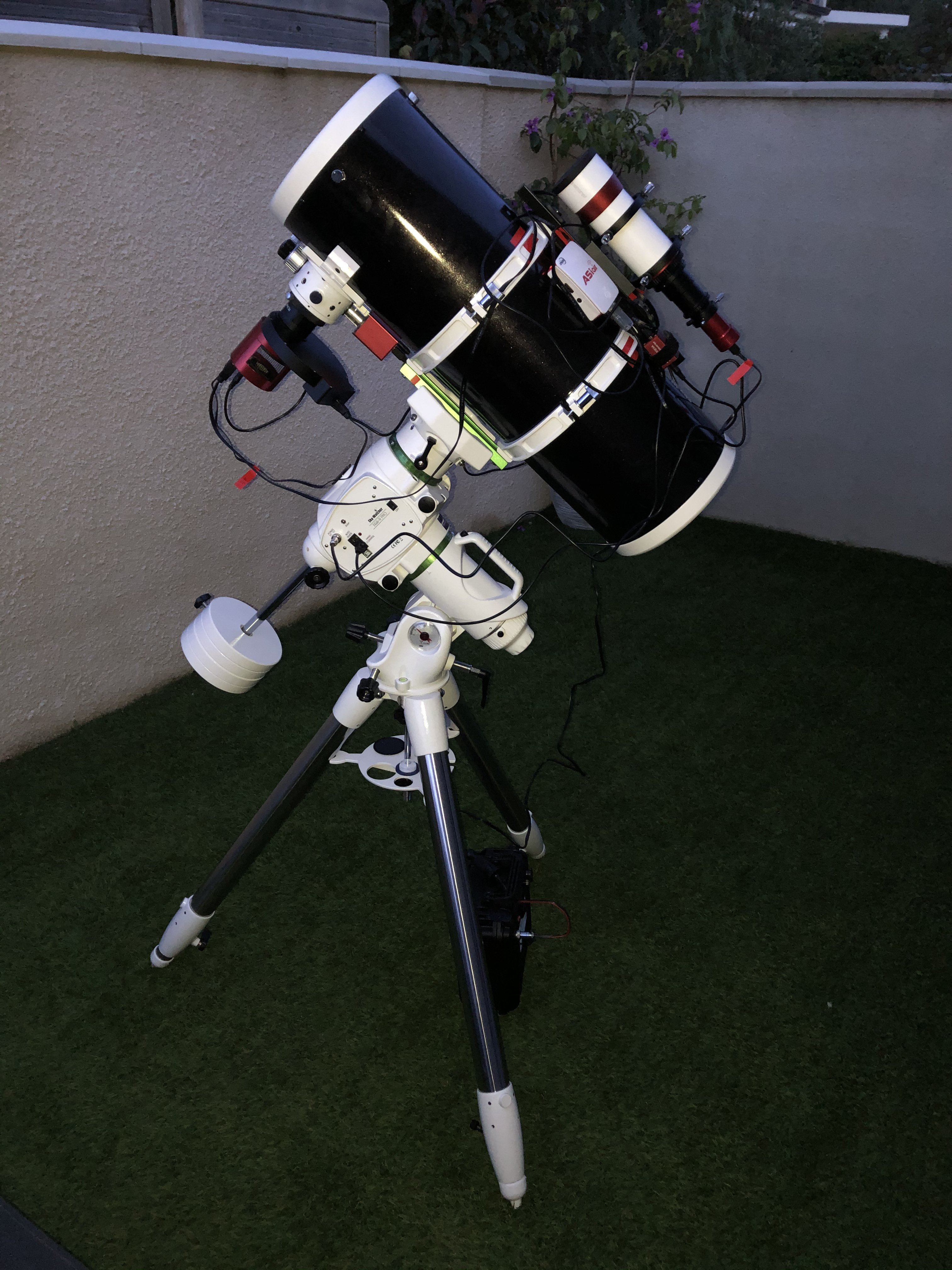

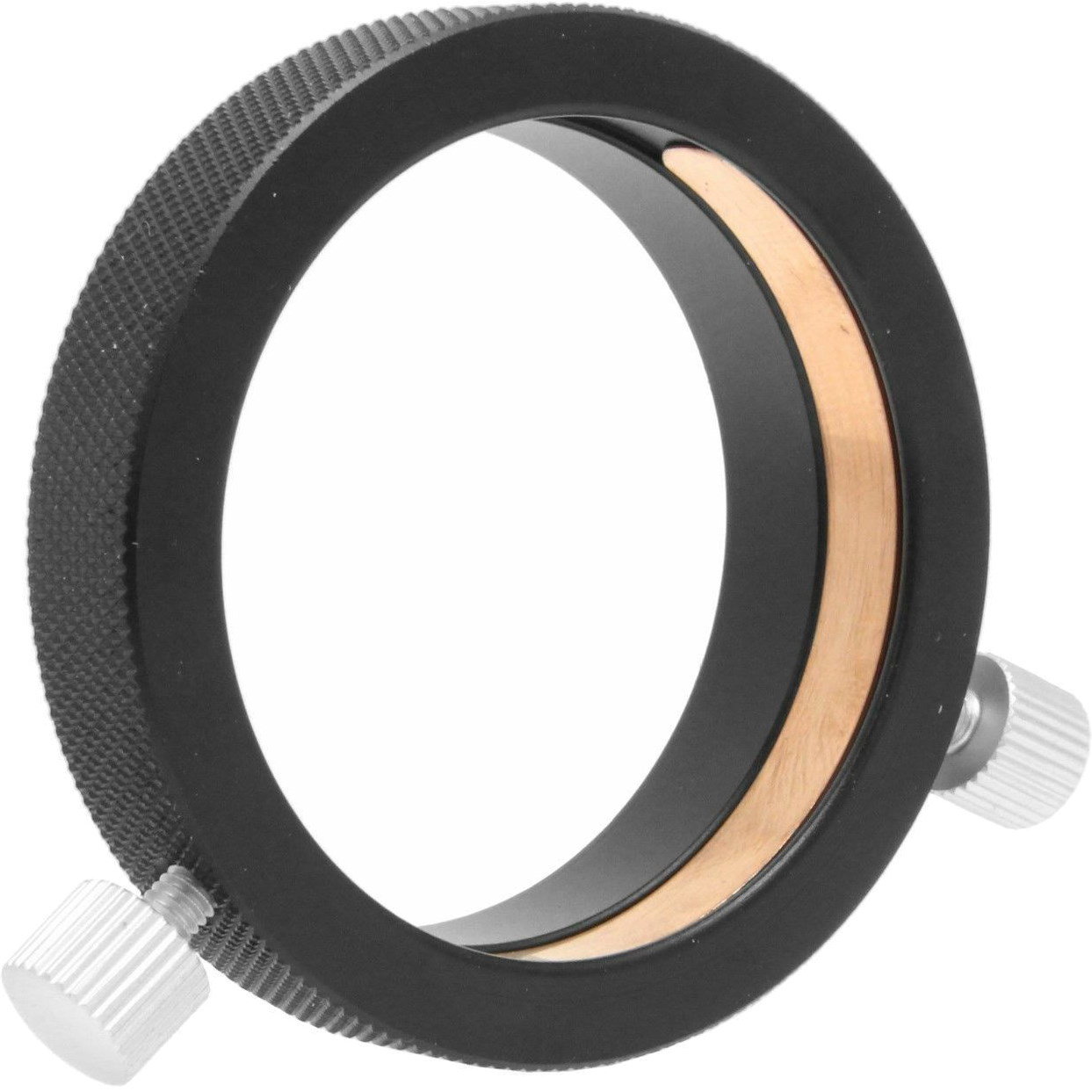

mon ensemble caméra est monté dans le PO avec un serrage annulaire comme ceci:
Qu'appelles-tu serrage annulaire ? Tu veux dire 2 vis + un anneau en laiton à l'intérieur ?
C'est pas un serrage annulaire ça, ça ne te garantit pas le centrage parfait loin de là.
Un vrai serrage annulaire c'est ça : https://www.baader-planetarium.com/en/baader-2"-clicklock-eyepiece-clamps.html
Pour moi tu aurais intérêt à monter l'ensemble en tout vissant, tu dois avoir un pas de vis en amont de ton PO, genre du M68 par exemple ? Au pire du M48.
J’ai ceci et je suis d’accord ça ne garantie pas le centrage parfait, je l’avais acheté pour éviter de rayer mon correcteur de coma:
Ce serait pas mal le tout vissant mais du coup orientation de la caméra aléatoire, pour le cadrage c’est pas top non?
