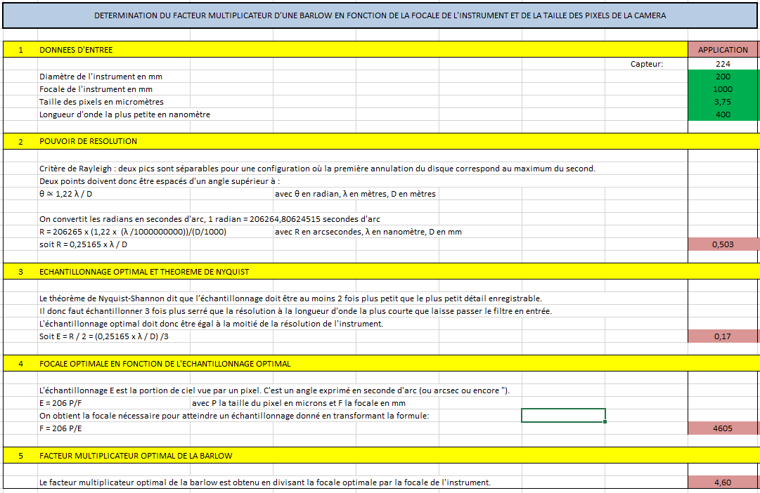

Il te faudrait en théorie une barlow ayant au moins un facteur multiplicateur de 4.60.
Steph

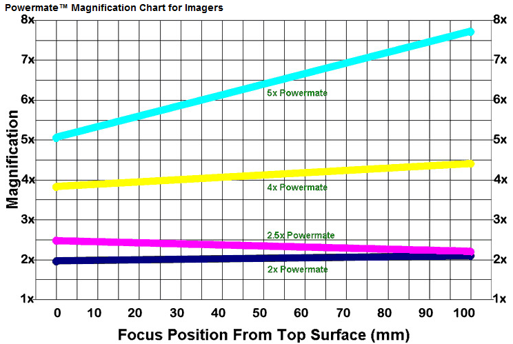

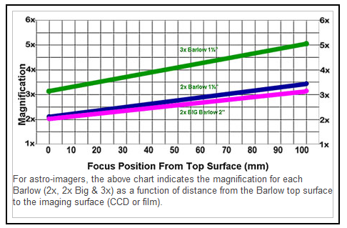

1) Tenir compte du grandissement réel apporté par la barlow ou la Powermate, qui peut varier en fonction du tirage. La Pw 2,5x est à 2 sur le terrain. La Barlow 3x Televue monte très vite à x4 voire x5. La Pw 4 monte très peu.
2) Tenir compte du tirage apporté par d'autres éléments optiques qui vont se loger entre la caméra et la barlow/Powermate et qui vont faire varier la valeur ci-dessus ! Typiquement, l'ADC ici.
Compte tenu de ces éléments, pour la 224MC, la Pw 4x est certainement une valeur sûre. Elle devrait porter ton F/D réel entre 20 et 25. Ca convient parfaitement à cette caméra.

- Donc mon tableau serait plus "juste" si déjà je divisais par 3 et non par 2 le pouvoir de résolution ? Il a été fait à partir de différents post de WA.
Si je divises par 3, ca monte à x4.6.
- par rapport au point 1, tu parles bien de ces graphiques ?

Merci de ton commentaire, c'est intéressant.
Oui c'est bien ça. C'est un suréchantillonnage modéré qui vise à favoriser la détection des micro-contrastes par le capteur. Tu verras donc ça dans le fameux bouquin que ton club possède ;) au chapitre 4 !
C'est bien ça que j'ai en tête en effet ! Ces graphiques sont bien pratiques pour se rappeler qu'entre le grandissement nominal d'une barlow/powermate et son grandissement réel il y a parfois une belle différence...

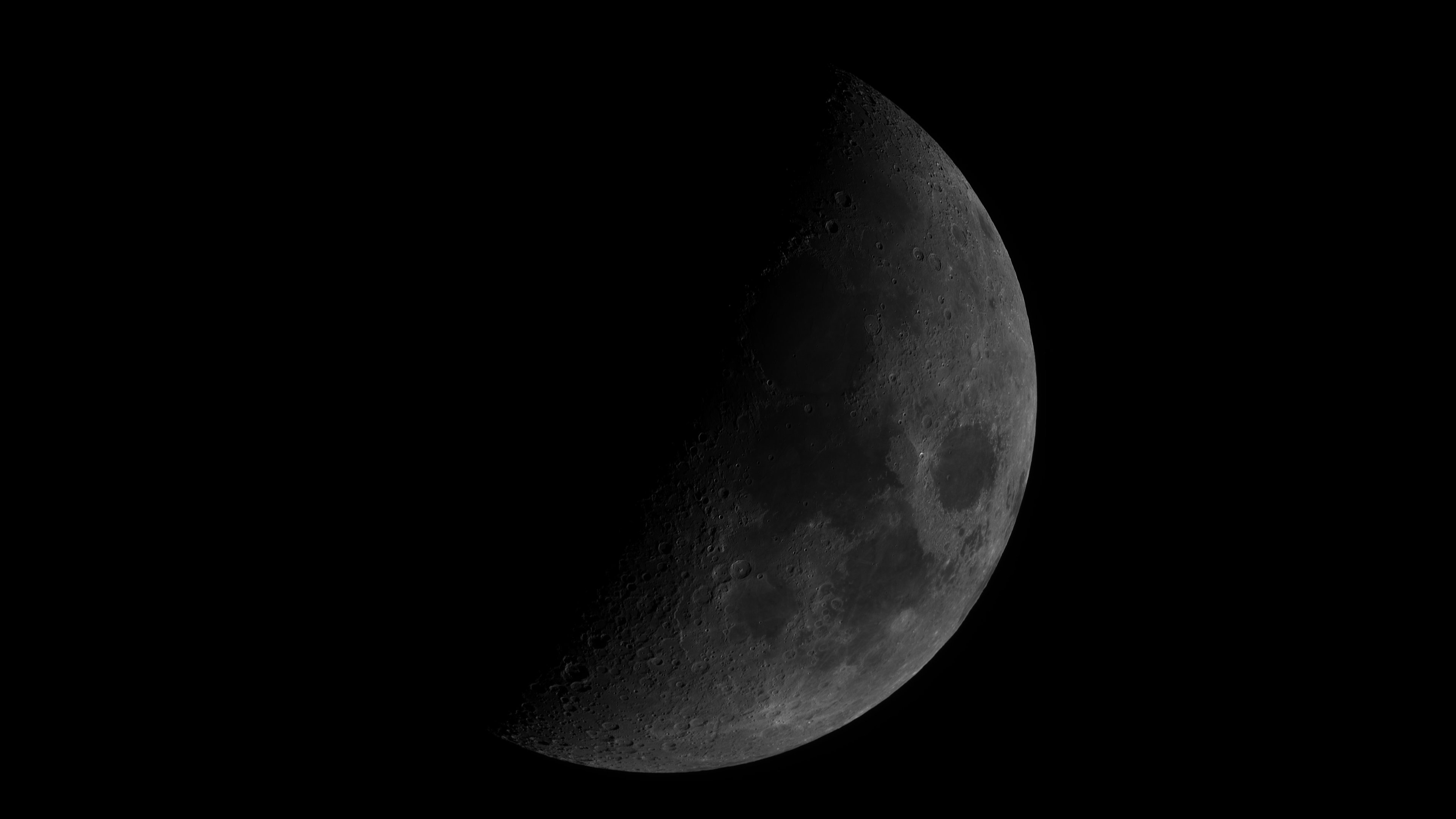

Je vous dédicace ma photo de la lune que je viens de faire avec ma zwo justement!

en 31.75 il vaut mieux prendre la barlow x3, avec un peu de tirage ça te donnera du x4 facilement (50mm). Avec un ADC tu sera à pas loin de x4 ou x4.5.
