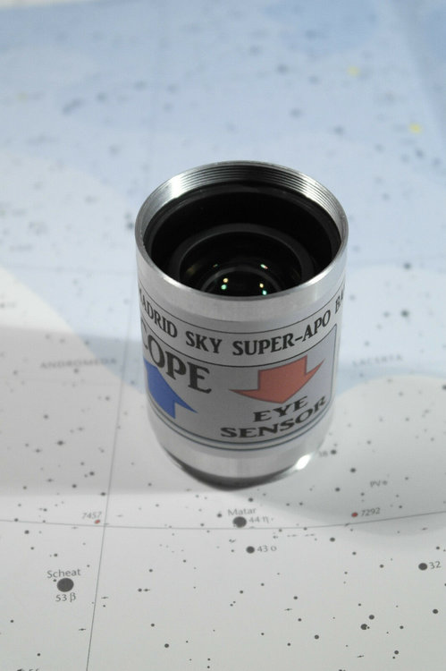

mais il y a mieux à un prix similaire - il suffit de regarder cette étude sur les Barlows faite par Samuel de Roa (qui est un grand pro !)resolution test writing_2.pdf
Ensuite, il a fabriquée une Barlow APO avec des lentilles Zeiss pour tube rapide qu'il vend sur E-Bay s-l1600.jpg https://www.ebay.fr/itm/Carl-Zeiss-2x-APO-barlow-apochromat-lens-objektiv-FAST-SCOPES-F2/292111628255?hash=item440335b7df:g:4osAAOSwdzVXnPSk

Ensuite, il a fabriquée une Barlow APO avec des lentilles Zeiss pour tube rapide qu'il vend sur E-Bay https://www.ebay.fr/itm/Carl-Zeiss-2x-APO-barlow-apochromat-lens-objektiv-FAST-SCOPES-F2/292111628255?hash=item440335b7df:g:4osAAOSwdzVXnPSk
Voir davantage
chelou , jamais entendu parler de lui 😕
je serai curieux de tester ça !
