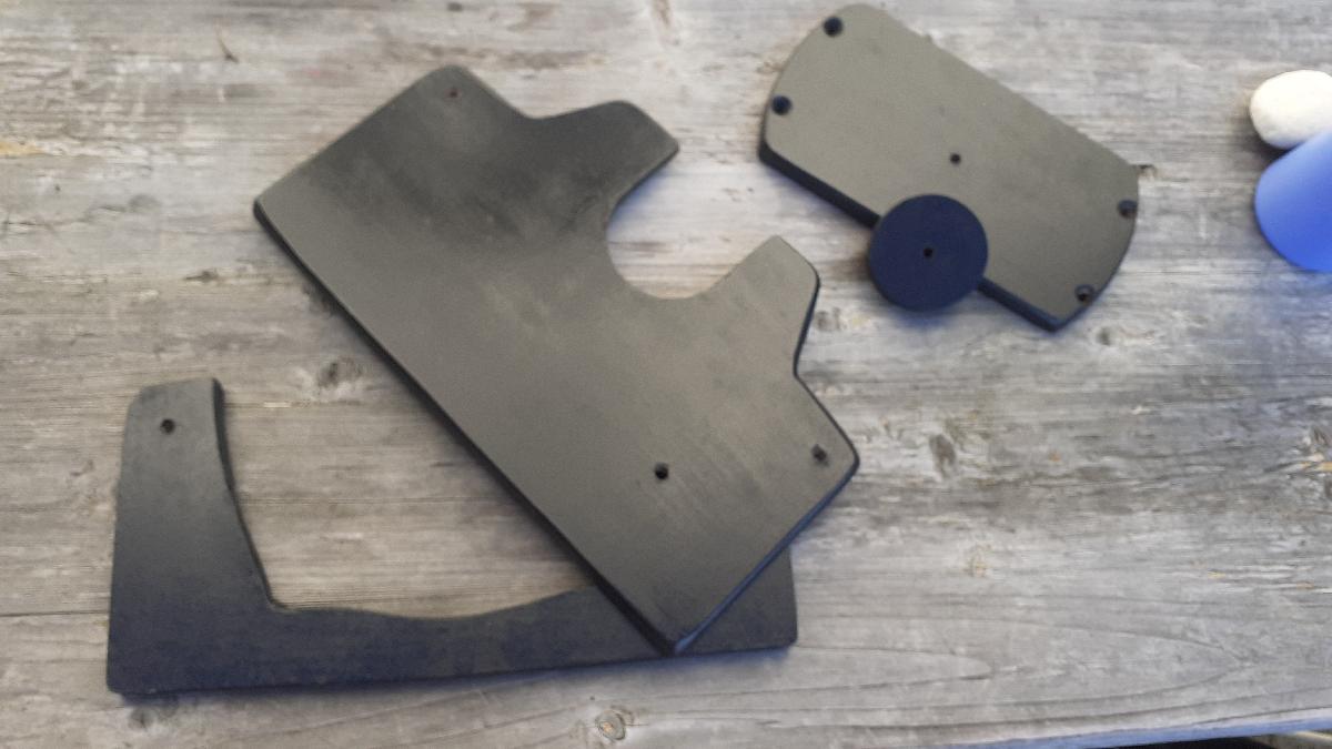

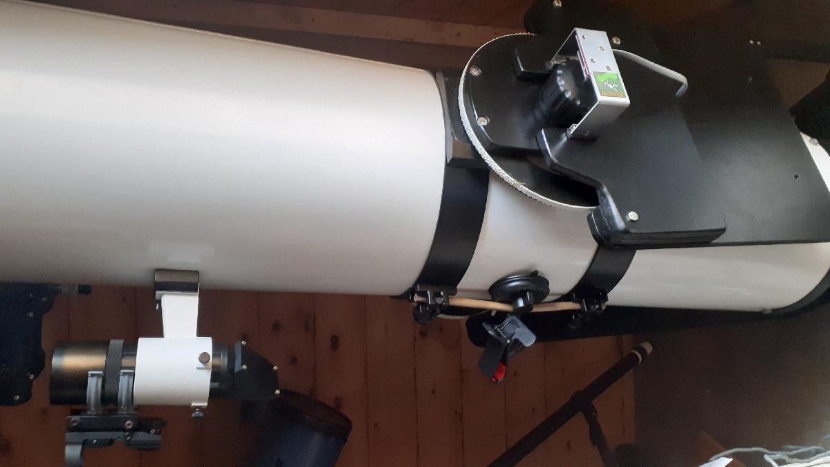

Suite a ce post et a son mp  (merci   @Le Den ) , j'ai installé un EZ push to sur mon dobson Orion Optics 250.
Voici qques photos de l'adaptation.

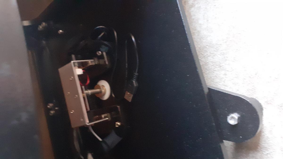

J'ai d'abord découpé 4 éléments de MDF, peints avec double couche de laque.

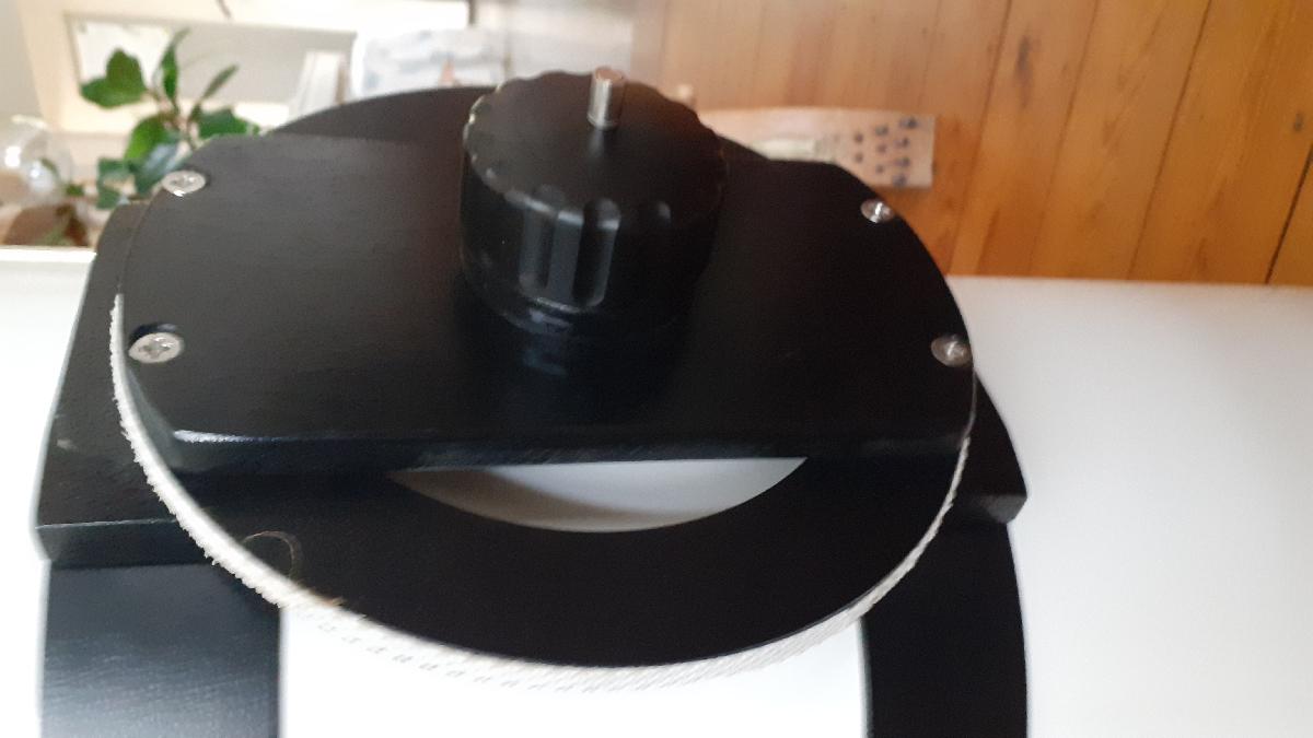

La plaque rectangulaire et la rondelle servent a équiper le tourillon pour atteindre le centre de rotation. Centre facile a trouver vu la présence des 4 boulons de fixation. La molette fournie avec le kit est fixée sur un fond de boite de conserve  du bon diamètre, fixé au centre.

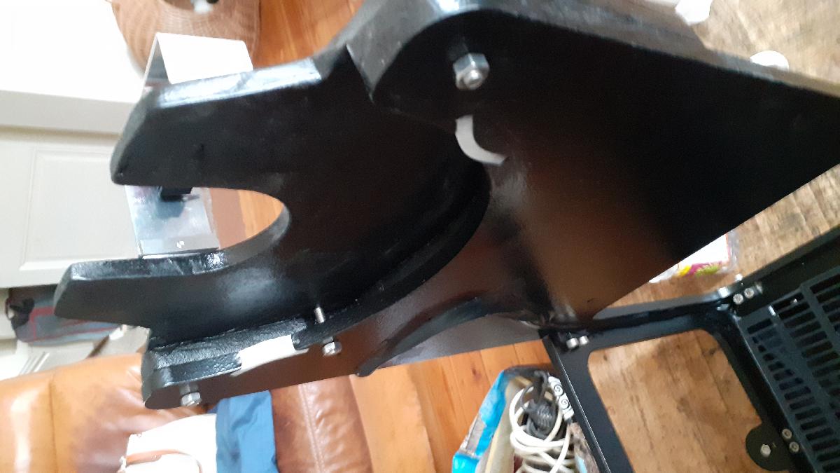

Le deux autres plaques sont fixées sur la base pour recevoir l'EZ push to

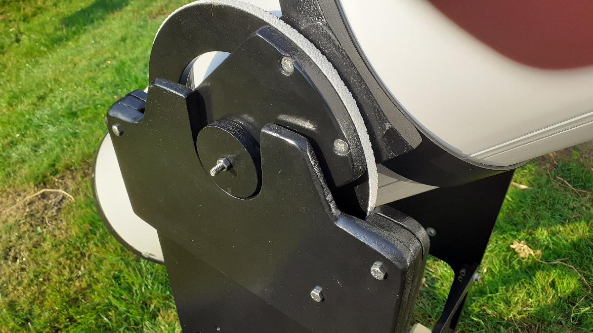

Une fois monté
Avec le kit complet
Autres détails :
-chercheur avec  point rouge fixé en parallèle avec colliers de plomberie (voir un de mes anciens posts a ce sujet ds bricoleurs)
- support pour le smartphone simplement fixé entre les colliers avec un bout de bambou...
- bande d'antidérapant pour tapis collé  sur la tranche des tourillons, ca donne un mouvement doux et stable

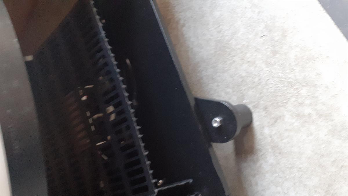

spacer.pngPour l'encodeur en azimuth, j'ai eu de la chance, le diamètre de la vis centrale EZ est compatible , sauf le filetage que j'ai du un peu limer...
Encodeur ajusté en hauteur avec petites cales.
J'ai ajouté une petite grille de protection a la base.
Voila, malheureusement ciel pourri depuis ce petit  bricolage assez simple, donc je n'ai pas encore pu tester le fonctionnement sur le ciel....yapluka !
NB : Entretemps, j'ai vu que le système MemStar a l'air maintenant bien performant, sans encodeurs, mais je n'avais vu ce post là ;)

Merci 😉,  j ai essayé que ce soit propre ( j aime bien l esthétique de de cet orion optics, tout métal et fin), mais aussi  assez solide pour saisir la base. La plaque extérieure est un peu évidée du côté interne pour éviter frottements du tourillon.
Il y a eu une petite éclaircie hier , ça tourne et il pointe ds les bonnes directions , donc pas de souci mécanique 🙂 mais la mise a niveau était vraiment foireuse, donc très mal centré.  je viens de poser une petite dalle sur stabilisé cet après-midi ( plutot qu un mikado de planchettes sur pelouse mal tondue hier soir...).
Je ne ne sais pas quelle est le degré de précision nécessaire ceci dit...mais avec un support stable je pourrai facilement ajuster maintenant.

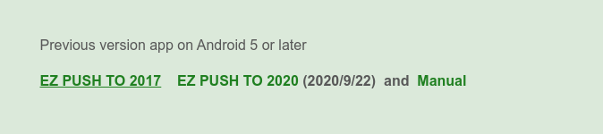

De mémoire sous Android, j'avais eu quelques problèmes et j'avais dû télécharger la version Android sur le site d'Eric Romer.
Sur le site d'Eric Romer, sur la page où est vendu le kit Push to(dont le prix à baissé à 92 Dollars), en bas de cette page, parmi les différents documents téléchargeables, il y a 2 versions pour Android 5 ou plus.
EricRomerrrrrrrrrrrrrrrrrrrrrrrrrrrrrrrrrrrrrrrrrrrr.png.4a0dc13d71816ac4125f95ffbcee4bbe.png
Une de ces versions fonctionnait avec mon Android.
J'ai changé de smartphone entre temps, et viens de télécharger une version pour faire un essai à l'instant, et j'ai le même problème que toi.
Pas bien expliqué et très chiant de trouver la bonne version si on ne tombe pas directement dessus.
