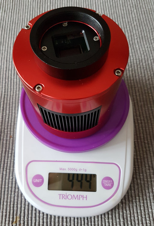

L'ASI183 pèse :

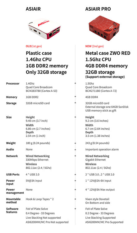

L'ASiair pro pèse 243g (l'ASIair n'est plus dispo à la vente, remplacée par la pro).

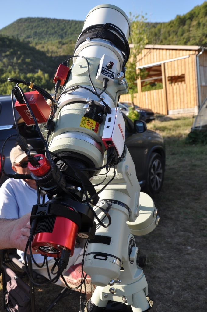

Ca donne ceci sur ma lunette :
Et ça se pilote entièrement avec ceci, d'une facilité déconcertante !!
Quand je dis entièrement, c'est mise au point, pointage, autoguidage, dithering, roue à filtres, gestion des prises de vues et même parking auto, le tout à distance en Wi-Fi, bien au chaud !!

Un peu plus de lecture sur le sujet :
Et les différences entre l'ASiair et l'ASiair pro :
Les grosses améliorations sont :
- l'USB3 couplé à un processeur plus rapide + 4Go qui permet le CP rapide voire l'imagerie planétaire,
- les sorties 12V intégrées qui donnent un montage très propre au niveau du cablage.
