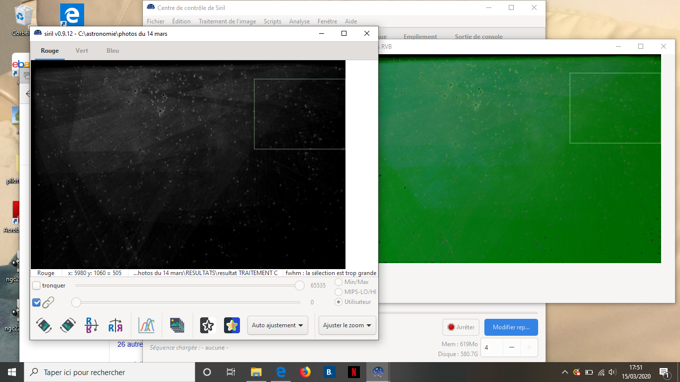

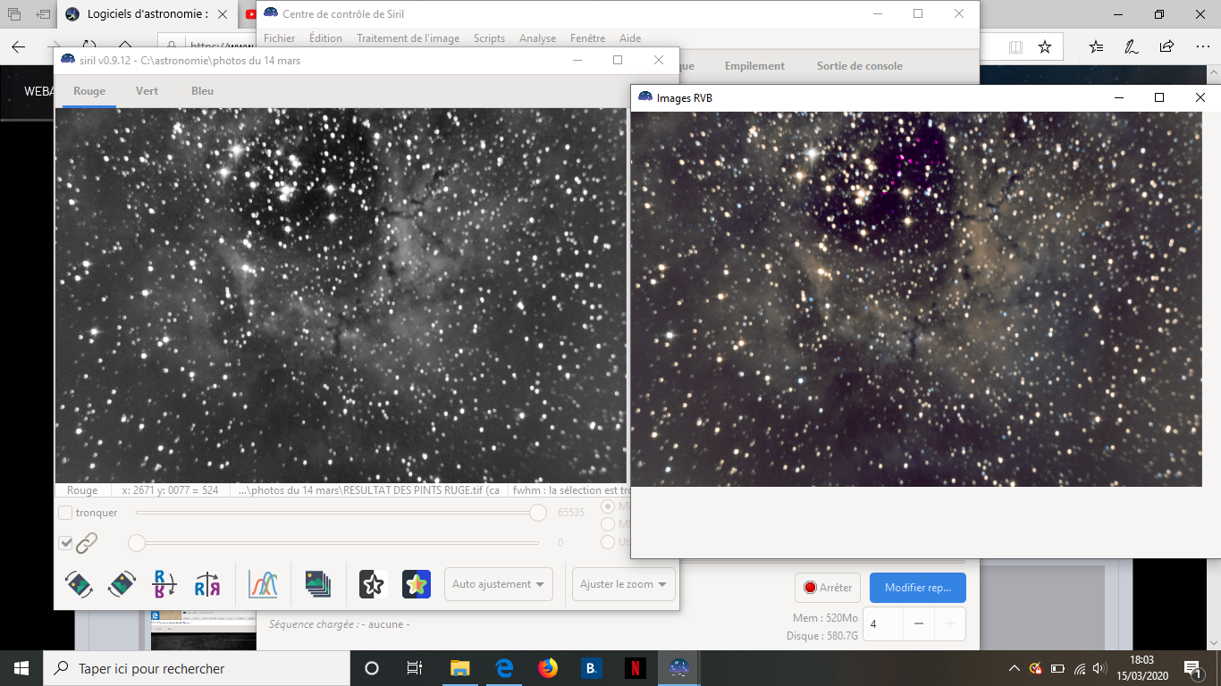

nicolas.vinai@gmail.com Posté 15 mars 2020 Posté 15 mars 2020 bonjour a tous, après traitement automatique(script auto) de mes dark flat offset et brutes j 'ai un résultat comme ci dessous: on dirait que les flat n'ont pas été enlevé de mes bruts mais plutot ajouté. vous trouverez ci dessous ma photo apres traitement sans utiliser les flats: pouvez vous m'aider? dois je parametrer quelques choses avant de lancer les scripts auto?
lock042 Posté 15 mars 2020 Posté 15 mars 2020 Rien a voir avec les flats. C'est surtout un alignement foireux. Il faut regarder les images alignées.
nicolas.vinai@gmail.com Posté 15 mars 2020 Auteur Posté 15 mars 2020 Ok l alignement fonctionne correctement sans flat et l alignement ne fonctionne pas avec les flats. Pouvez vous m aider en m aiguillant sur une piste. Est ce mes flats? Une erreur de manipulation de ma part?
lock042 Posté 15 mars 2020 Posté 15 mars 2020 Les flats doivent donc détruire les images lors de la division. Il doit y'avoir un soucis.

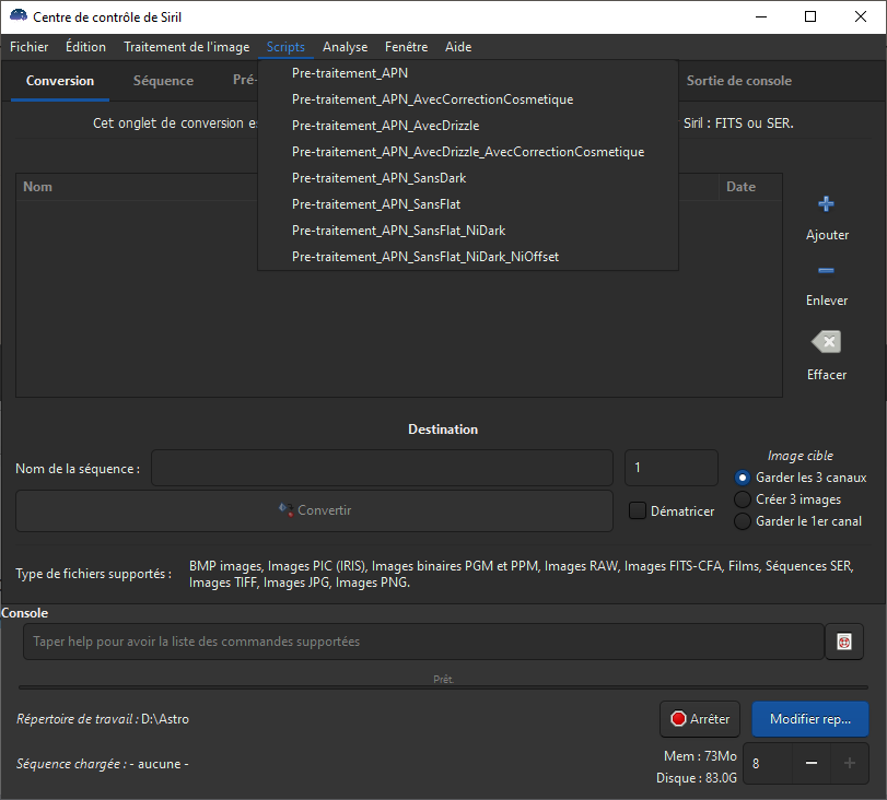

Colmic Posté 17 mars 2020 Posté 17 mars 2020 Salut, tu parles de quels scripts ? D'après tes copies d'écran, j'ai l'impression que tu n'utilises pas les scripts de base fournis avec SiriL (ils sont au nombre de 8 et commencent tous par Pre-traitement_APNxxx) Mais on dirait plutôt les scripts créés par Sirilic. A moins que tu n'aies changé tous les répertoires, les fichiers sont à déposer dans le dossier \Images dans lequel tu trouveras des sous-dossiers déjà créés (brutes, flats, darks et offsets). Plus d'infos dans mon tuto (lien dans ma signature) Autre point : es-tu sûr de n'avoir pas inversé les fichiers, genre tu aurais mis les flats dans le dossier offsets ? 1

nicolas.vinai@gmail.com Posté 20 mars 2020 Auteur Posté 20 mars 2020 Bonjour. Merci pour le tuto. Oui c bien un apn. J ai réussi a correctement aligner mes ppbrutes en faisant au préalable un recadrage de la séquence. Le recadrage a permis de supprimer la bordure noire de mes images.Peux tu me dire d ou vient la formation de la bordure autour de mes images lors du pretraitement de mes brutes. Comment l eviter?
Colmic Posté 20 mars 2020 Posté 20 mars 2020 Le 20/03/2020 à 06:20, nicolas.vinai@gmail.com a dit : Le recadrage a permis de supprimer la bordure noire de mes images.Peux tu me dire d ou vient la formation de la bordure autour de mes images lors du pretraitement de mes brutes. Comment l eviter? Voir davantage Je ne comprends pas ? La bordure est inévitable dès l'instant où tu ne fais pas d'autoguidage (puisque chaque image sera décentrée du fait de l'erreur périodique de la monture ou du défaut de mise en station), et même avec l'autoguidage, si tu pratiques le dithering, tu auras obligatoirement un décalage sur tes images et donc une bordure noire, puisque c'est le principe même de la phase d'alignement de SiriL. Je ne vois donc pas en quoi la bordure serait responsable des défauts que tu mentionnes dans ton premier post, ou alors tes images sont tellement décalées entre elles que SiriL n'arrive pas à les aligner ? C'est de ça dont tu parles ? Si tu veux qu'on t'aide correctement, commence stp par répondre à nos questions : - à aucun moment tu ne listes ton matos - à aucun moment tu ne décris ta phase de prise de vue, as-tu fait un autoguidage ? - les conditions dans lesquelles tu as pris tes offsets darks et flats par exemple - tu ne m'as toujours pas répondu : de quel scripts auto parles-tu ? Où sont stockées les images que tu traites ? - peux-tu également nous poster un exemple de tes brutes, d'un dark et d'un flat ? Bref, si tu veux qu'on puisse t'aider, commence par nous aider
nicolas.vinai@gmail.com Posté 20 mars 2020 Auteur Posté 20 mars 2020 bonsoir donc voici les reponses aux questions. matos apn (eos 2000d canon) au foyer d'un telescope newton focale 1000 et miroir diam 200. autoguidage synscan 60 photos de 90s +10 dof. script auto utilisé est le script auto appelle pretraitement_apn les images sont stockés dans 4 dossier: brutes + dof. Avant de lancer le script je le selectionne dans siril. ce que je constate c'est que l'alignement fonctionne correctement quand je fais un script auto pretraitement apn sans flat et que ca ne fonctionne pas pas quand je fais un pretraitement apn tout court. pourquoi les flats empeche un bon alignement? quand je recupere la sequence pp_brutes généré pas le script auto pretraitement apn et que je recadre toute la sequence (cropped.) puis que j'alligne et empile manuellement ca fonctionne, j'en conclue que mes flats posent probleme mais je ne sais pas quoi. Mes flats ont leur histogramme corecte (2/3 vers la droite.). merci pour votre aide. bonne soirée. ci dessous l'image en fin de traitement siril et en pj je vous laisse dof et brutes IMG_1474.CR2Fetching info... dark_00001.fitFetching info... flat_00002.fitFetching info... offset_00002.fitFetching info...
