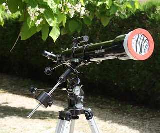

Pour ma part, petit retour d'expérience, j'ai débuté avec une 90/900 sur eq2 : c'est tremblant en effet, mais l'avantage, c'est léger, ca se monte rapidement, assez polyvalent, et surtout ca permet d'apprendre et/ou d'approfondir ses connaissances sur le ciel et le fonctionnement du matériel. Pour la photo, sans motorisation, on est limité à des poses très (très très) courtes...
Voici ce que ca donne (ca prend pas mal de place tout de même, même une fois rangée) : 49712158167_1146e122a9_n.jpg
Néanmoins, j'ai trouvé cet instrument assez polyvalent : lors du marathon Messier l'année dernière au club on distinguait de belles galaxies tout de même ! Bien sur, comme déjà dit plus haut, c'est le diamètre qui compte en visuel...
Pour la photo... Il faut des moteurs : la eq3 motorisée peut-être un bon début si tu as le budget !
