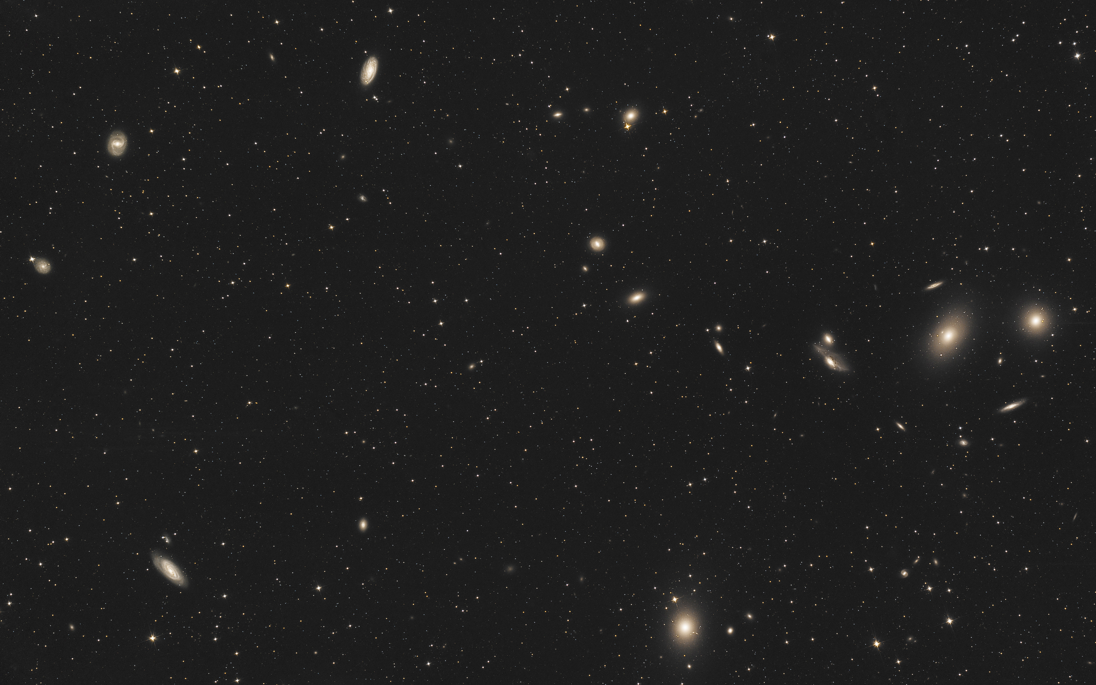

La chaine de Markarian avec ses voisines
Epsi 160/530, Sony A7S Astrodon, 300x30sec le 18.03.2020
Traitemement Siril + Photoshop
J'aime bien ce champ, les spirales en dehors de la chaîne sont finalemen les éléments les plus intéressant (les elliptiques ne montrent pas de détails). Le FDC regorge de tachouilles, j'ai arrêté de compter quand je suis arrivé à 100. Maintenant, techniquement, il y a encore du boulot... j'ai deux grosses taches que j'ai dû essayer d'enlever manuellement, et un reflet très envahissant retiré à coup de pinceau... on en voit des restes, mais c'est un peu moins choquant qu'au départ. Il faudra faire des meilleurs flats, et stopper les lumières parasites.

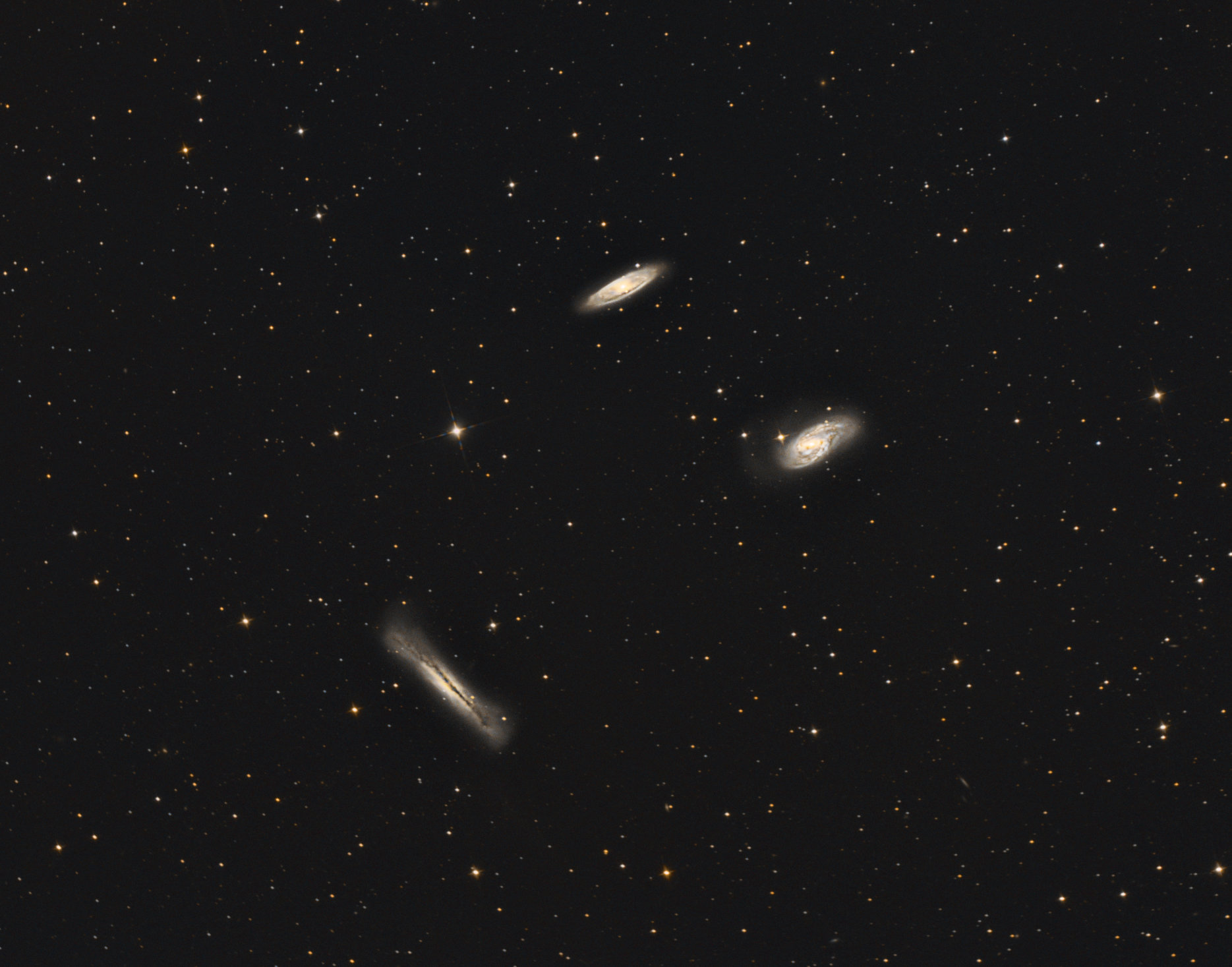

Le trio du lion en grand champ
...ou du moins ce qu'il en reste après un très gros recadrage pour faire disparaître une partie de ce qui avait foiré: un gradient monstrueux, des effets bizarres dus (je pense) à l'adaptateur Canon-Sony, des flat mal faits (spécialité maison), des reflets de partout... bref, je sais que je peux compter sur votre  indulgence, n'est-ce pas?
Epsi 160/530, Sony A7S Astrodon, 400x30sec le 23.03.2020

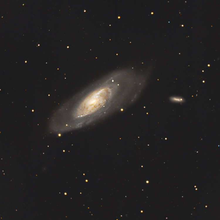

NGC2903
C9.25 red. 0.63x, Sony A7S Astrodon, 250x30sec le 24.03.2020
Traitemement Siril + Photoshop + Topaz Denoise

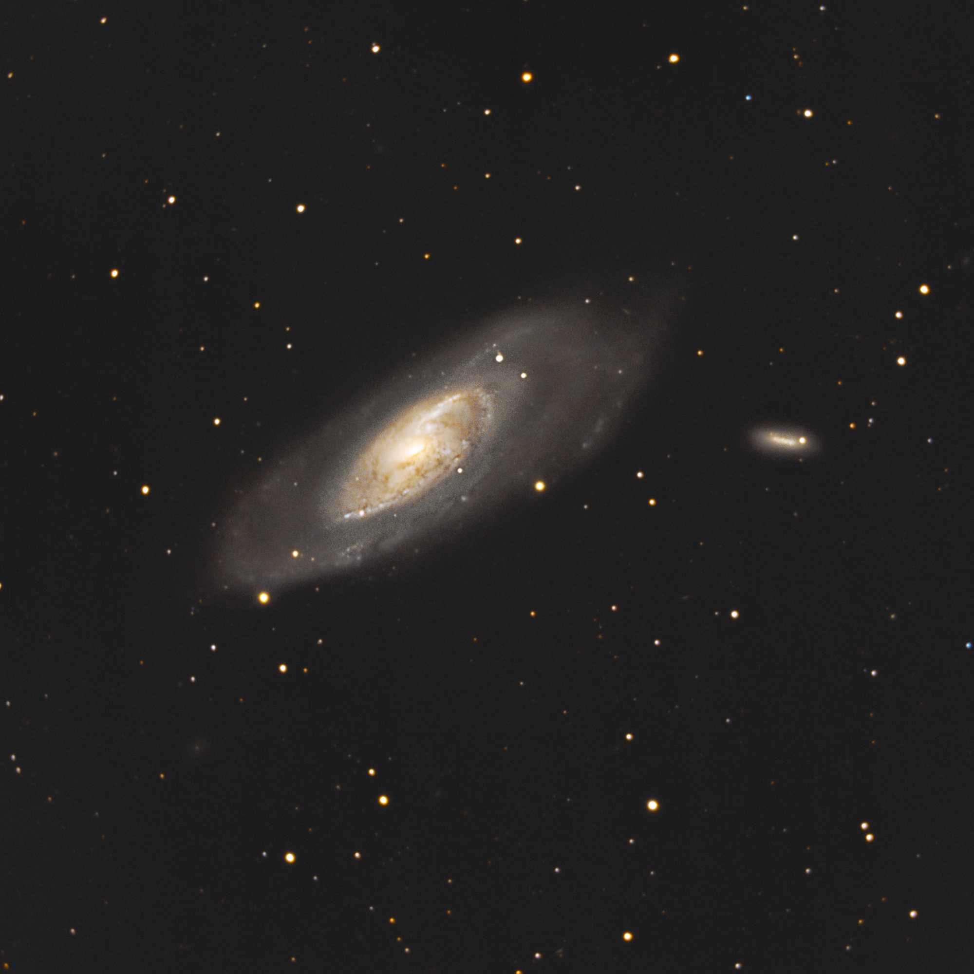

M106
C9.25 red. 0.63x, Sony A7S Astrodon, 420x30sec le 26.03.2020
J'ai retenu la version un peu plus poussée au traitement, mais le bruit commence à devenir gênant.

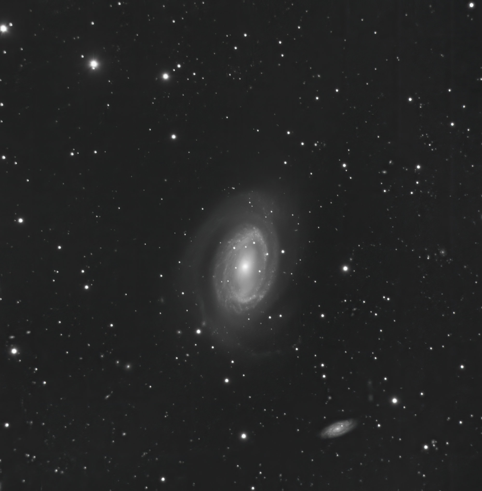

Les quelques photos précédentes constituant une indiscutable preuve de mon incapacité totale à traiter les couleurs convenablement, autant faire du noir-blanc; ça tombe bien, je viens de mettre la main à vil prix sur une petite CCD qui devrait bien aller question échantillonnage (et pour laquelle j'arrive à la bonne distance du correcteur). Par contre, je n'ai pas de filtre L, j'ai simplement laissé le filtre Celestron "skylight" de base qu'il y avait avec le tube; ça ne me semble pas avoir eu de trop graves conséquences. Guidage toujours en parallèle, avec des poses de 300sec, le shifting commence à devenir très gênant.

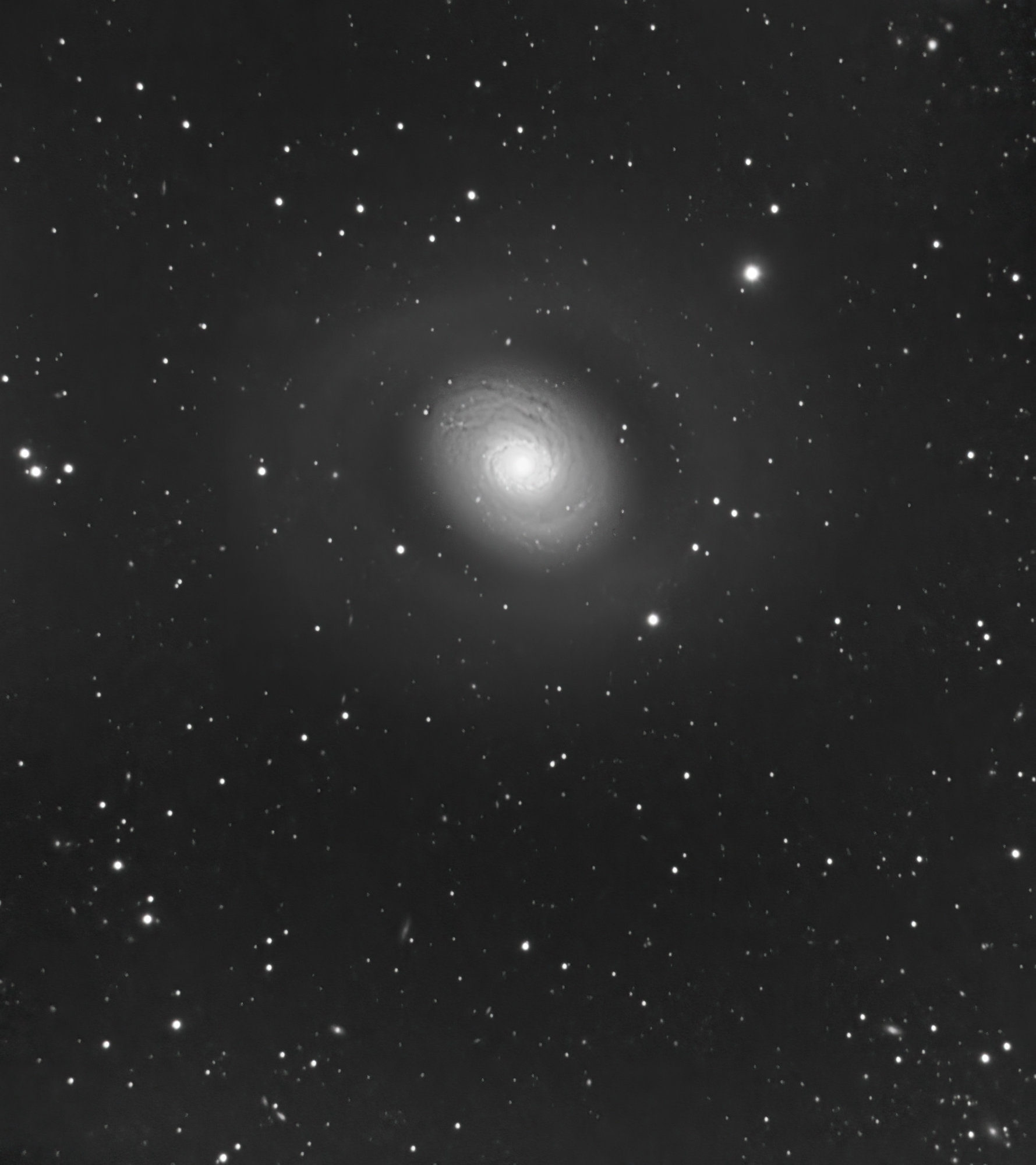

NGC4725
C9.25 red. 0.63x, Atik4000MLE à -15°C, 37x300sec le31.03.2020
Traitemement Siril + Photoshop + Topaz Denoise (fond du ciel très moche, j'y travaille encore).

M94
C9.25 red. 0.63x, Atik4000MLE à -15°C, 48x300sec le 01.04.2020
Traitemement Siril + Photoshop + Topaz Denoise (grosse prise de tête au traitement, le coeur est très brillant, les extensions très faibles, et je voulais essayer d'avoir du détail).

C'est aussi NGC4725 ma préférée, mais il faut que je retravaille le fond, ça sort tout bizard et il y a des drôles de lignes verticales. Je ne sais pas pourquoi M106 sort moins bien, si ça vient du traitement ou de la qualité des brutes (?).

Ouch quelle session ! Effectivement ngc 4725 est magnifique !
