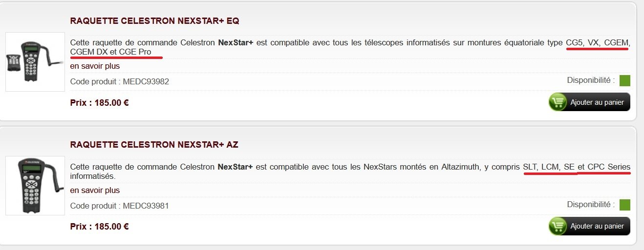

la raquette Nexstar+ permet de basculer entre ces deux mode Alt-Az & équatorial :)

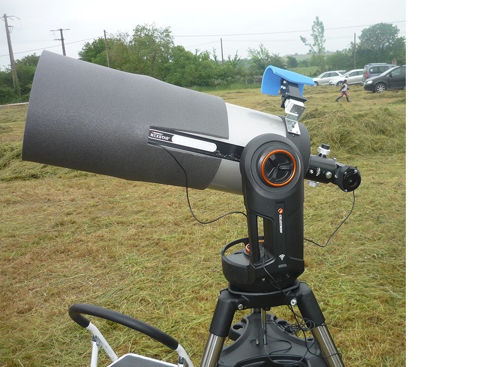

le C9.25 c'est quand même extreme sur la Evolution niveau taille et masse 😕 à bien équiibrer pour ne pas fatiguer la monture! (et éviter au max les vibrations)

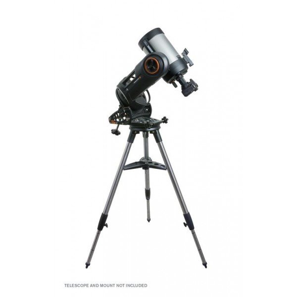

table-equatoriale-pour-nexstar-evolution
(sur la photo ça doit être un C6 )
c'est pour ça que j'ai repris une AVX pour le C9.25 ; l'évolution me sert surtout pour une tite lulu 80/560
je trouve que le C9.25 est trop gros pour l'Evolution, surtout quand on y rajoute les accessoires de confort.

Les Nexstars Evo,comme tous les altaz Celestron,doivent être livrés avec une raquette Nexstar+Altaz.Les modes altaz et équato ne sont plus implémentés dans les raquettes.C'est soit l'un,soit l'autre.
ah bon ? sur les nouvelles versions ? si c'est le cas c'est pas cool 😕
ma raquette nexstar+ (evolution) a bien pourtant les deux mode alt-az & équato ;)  (menu/ / tracking / mode )

J'ai son petit frère avec le C8 Nexstar evolution.
Perso je déconseillerais le crayford à cause du fait de ne pas pouvoir viser le zénith et le risque que le renvoi coudé tape sur la monture. A moins d'utiliser une table équatoriale comme proposé.
J'ai un nagler 31mm 82°, je n'ai jamais noté de vignetage avec cet oculaire.
Le réducteur Celestron fait le job, il corrige également ce qui évite d'avoir de la coma.
Par contre réducteur de focale avec un oculaire 31mm 82° ça doit vigneter (à vérifier).
Si tu veux faire un peu de photo sans te prendre la tête avec des heures de traitement, il y a la possibilité de faire du visuel assisté : empilement temps réel avec Sharpcap.

ton lien ne fonctionne pas Jean-Louis !pomoi!
peut-être que les raquettes de rechanges sont bloquées en AltAz ou en EQ ;
[edit] effectivement les nouvelles raquettes, vendues séparément , sont les derniers modèles avec un port mini USB :
ceci étant les  montures Evolution sont vendues avec raquette qui ont les 2 modes !
pour  faire gagner du temps, bien précisé page 16 et 17 :
"EQ North / EQ South Alignment is used when polar aligned on an optional equatorial wedge Similar to the altazimuth alignments described earlier, the EQ alignments gives you the choice of performing an AutoAlign, Two-Star alignment, One-Star alignment or Solar System alignment "
nomemclature page 19 : https://celestron-site-support-files.s3.amazonaws.com/support_files/12090_12091_12092_NexStar_EVO_Telescopes_Series_Manual_5lang_Web.pdf
et version 2018 (page 19) : https://www.nexstarsite.com/download/manuals/NexStarEvolution2018.pdf

perso, ma monture Evolution est utilisé pour faire de l'astro "sur le pouce" ; autrement j'ai mon AVX ou ma CGEM :p
dis-moi @Jean Louis , sur ta nouvelle raquette (AZ) , tu n'as plus du tout le choix dans le menu du mode altaz ou EQ (nord ou sud)  ? :?:
NB: sur ces deux nouvelles raquettes (avec mini USB) , version EQ et AZ : bon à savoir :
elles sont physiquement identiques, seule diffère la version pré-installée du firmware. il est possible de convertir la raquette d'une version à l'autre via Celestron Firmware Manager :)
Bonjour Martial,
Dans les menus de la raquette,je n'ai rien trouvé qui permette de changer de mode.Etant purement visuel,je ne veux pas m'encombrer d'une table équato,le mode altaz me convenant parfaitement😎
Depuis le premier C8 orange vers 1984,en passant par 2 C11 avec table équatoriale,javais envie de passer au CPC.Ce qui s'est concrétisé en 2015;)Maintenant j'utilise la caméra Starsense,et franchement,ça me change la vie.La raquette Starsense,elle,possède le mode "wedge".
En tout cas merci,j'ai encore appris des choses grâce à toi👍
