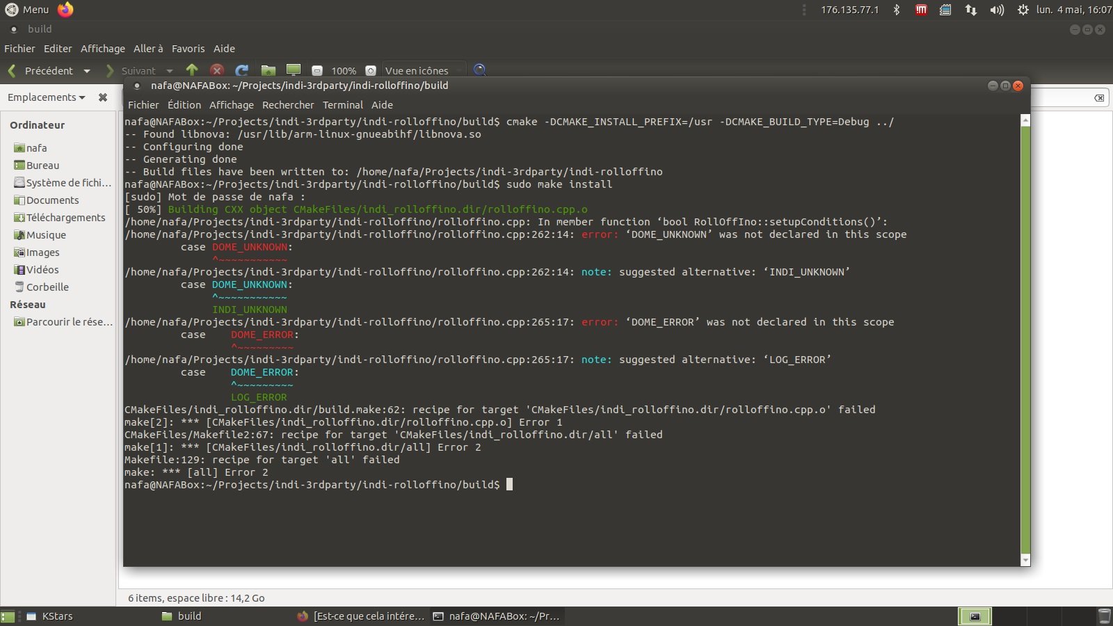

olivier1986 Posté 4 mai 2020 Posté 4 mai 2020 Bonjour Christophe, j'ai eu beaucoup de mal à installer les drivers et logiciels. coté INDI, après avoir installé la 3rd party j'ai eu des erreurs lors de la compilation du driver au niveau du "sudo make install" -> cela venait de la partie "DEBUG" entre les lignes 260 et 270, je ne sais plus exactement. coté Arduino j'ai choisi la version standard pour essayer. Mais la lors de connexion, kstars me dit: "unable to etablish: + rolloff ino, please ensure the device is connected and powered on" je m'en suis arrêté là !!! je tiens informé!! Olivier

olivier1986 Posté 4 mai 2020 Posté 4 mai 2020 Je peux faire des copies d'écran!! j'ai installé depuis le clone du github. lors du sudo make install l'erreur se produit au niveau des ligne 259 et 263 de mémoire, avec un "DOME_UNKNOWN" et un "DOME_ERROR" qui sont soit disant non déclaré. je vais essayer avec ton fichier

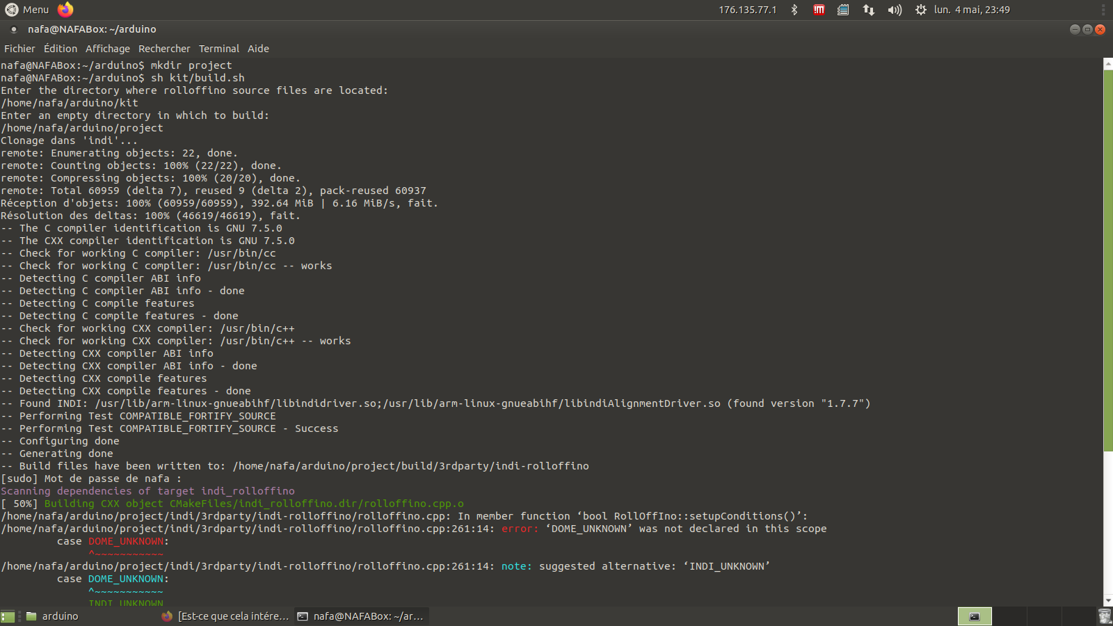

olivier1986 Posté 4 mai 2020 Posté 4 mai 2020 Alors là je ne sais pas comment vérifier. Pour info je viens d'essayer avec ton fichier et ta méthode, j'ai exactement les mêmes erreurs au même endroit 😕 je me demande de quoi cela peut provenir
ch_porchet Posté 4 mai 2020 Auteur Posté 4 mai 2020 Bon je suis devant mon portable Donc , tu me dis que tu as la même erreur avec mon fichier ? Tu as fais comme moi ,avec un fichier sur le bureau "arduino" et fichier "kit" ou du dézzip le programme et le dossier "project" que tu créé en ligne de commande ,
olivier1986 Posté 4 mai 2020 Posté 4 mai 2020 Et bien j’ai fais les 2!! Et meme résultats a chaque fois Pour info j’ai deja installé un autre driver avec cette méthode sans pb...
ch_porchet Posté 4 mai 2020 Auteur Posté 4 mai 2020 Ce qui est bizarre sur t'on erreur ,c'est qu'on dirai qu'il reconnais pas qqch du driver , alors que moi j'avais eu une erreur qui me disais qu'il me manquait qqch dans ma librairie indilib . Du coup je sais pas , je vais demander a Tom si il a une idée . ou alors il faut aller voir sur le forum indi , peut être que qqun c'est se qu'il faut faire ?

ch_porchet Posté 4 mai 2020 Auteur Posté 4 mai 2020 Il m'as répondu ! Hello Christophe,Ask that he try the following install command.sudo apt install libindi-devThen before running the cmake command again, clean out the build directory.cd ~/Projects/indi-3rdparty/indi-rolloffino/buildpwd # to be carefulrm -rf ./*Then issue the cmake command again and before running the `sudo makeinstall` look for errors n the output of the cmake.If they are errors from that initial run, capture them for evaluation.Regards Tom
olivier1986 Posté 4 mai 2020 Posté 4 mai 2020 C'est drôle j'étais justement en train d'installer cette librairie qui visiblement n'était pas installé!! merci!! je regarde ça dans les prochaines minutes
