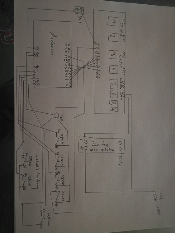

olivier1986 Posté 5 mai 2020 Posté 5 mai 2020 @ch_porchet Bonjour, j'ai pu faire en mode plaque d'essais le montage de l'abris en limitant les choses. J'ai pu brancher ma carte 4 relais, 2 switch on-off qui simule les fin de courses ainsi que deux boutons pour OPEN et CLOSE en local. Mais je ne parviens pas à faire bouger mon petit moteur 5V car j'ai un soucis avec EKOS: dans le driver, je recois le message suivant: "roof is externaly locked, no movement possible" avec une led rouge sur "roof lock" dans la fenetre de configuration du driver. j'ai essayé ton programme ainsi que celui du github avec les deux boutons. Une idée? Olivier
ch_porchet Posté 5 mai 2020 Auteur Posté 5 mai 2020 Hello Je pense que c'est a cause de mes capteurs de position Park pour la monture. Mais si tu pontes à la masse l'entrée A5 (de mémoire) cela devrais simuler la chose. Ou alors tu peut supprimé cette fonctions sans le code arduino ou alors, le plus simple c'est de changer l'état dans les condition des "case"
olivier1986 Posté 5 mai 2020 Posté 5 mai 2020 Ok. Je vais essayer de voir ca 🙂 et aurais tu aussi des plans/schemas des branchements faits stp. Notament sur l’utilité d’un « bouton relais » etc... merci 😄
ch_porchet Posté 5 mai 2020 Auteur Posté 5 mai 2020 (modifié) hello alors j'ai ça comme schémas ,je sais pas si ça te suffit . je l'avais fais pour Tom . 4 le switch "I-Optron" c'est la position park de la monture. le bouton "power" c'est la commande manuel pour mettre sous 220V l'observatoire Modifié 5 mai 2020 par ch_porchet
olivier1986 Posté 6 mai 2020 Posté 6 mai 2020 (modifié) @ch_porchet Merci pour l'image. Je vais regarder cela de près. Je bloque sur le code arduino. J'ai bien débloqué les fonctions liées au park monture dans kstars. Du coup tout fonctionne presque bien, car j'ai un unique problème, mais pas des moindre!! Tout fonctionne: les relais, le moteur, les fdc, les boutons ouvrir fermé ect .... sauf que, via l'interface INDI lorsque je clique sur OPEN ou CLOSE et que je simule le déplacement du toit via les fdc, INDI me dit bien que la toit est OPEN ou CLOSE ou MOVING, par contre, et c'est là le pb, les relais se déclenche pas, donc le moteur ne tourne pas 😕 En faisant avec les boutons là ça fonctionne, donc il s'agit dans mon pb uniquement du corps du programme qui dit ouvre les relais, ferme les relais etc.. J'ai beau zieuter je fatigue!! je te joins le code si tu veux bien regarder Merci RollOff_codefinal.inoFetching info... Modifié 6 mai 2020 par olivier1986

olivier1986 Posté 6 mai 2020 Posté 6 mai 2020 Et d’ailleurs, peux tu m’expliquer le fonctionnement en general? lors d’une soirée, tu programmes ta soirée, ekos ouvre l’abris fais la séance et le referme c’est bien ca? quel est l’interêt du relais sur le 220v? les équipements sur le relais 12v démarre t-ils au démarrage d’ekos? merci 🙂
ch_porchet Posté 6 mai 2020 Auteur Posté 6 mai 2020 (modifié) Le 06/05/2020 à 17:04, olivier1986 a dit : lors d’une soirée, tu programmes ta soirée, ekos ouvre l’abris fais la séance et le referme c’est bien ca? Voir davantage Juste c'est bien ça ! Le 06/05/2020 à 17:04, olivier1986 a dit : les équipements sur le relais 12v démarre t-ils au démarrage d’ekos? Voir davantage Oui ,tous démarre quand Kstars se connecte C'est pour ça que le relais 220v me sert a alimenté mon transformateur 220V-12VC et il sert aussi à alimenté le bloc de prises près de la monture pour alimenté les caméra ,la monture etc..... Comme cela quand je n’utilise pas l’observatoire il n'y a que le pc en veille qui est alimenté par une prise indépendante du reste. Modifié 6 mai 2020 par ch_porchet
