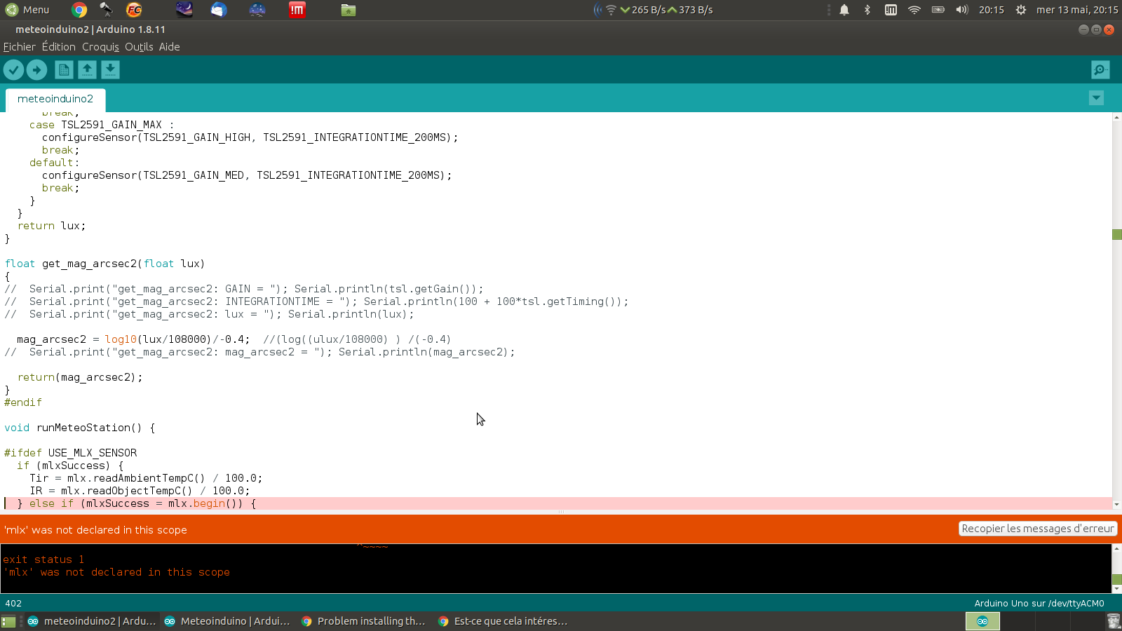

ch_porchet Posté 13 mai 2020 Auteur Posté 13 mai 2020 (modifié) bon j'ai reçu tous mes câbles , enfin par contre impossible d’installer le code sur mes cartes ,j'ai que des erreurs !!!!! je comprends pas ???? Modifié 13 mai 2020 par ch_porchet
ch_porchet Posté 13 mai 2020 Auteur Posté 13 mai 2020 il me semble que oui ..... mais normalement je peux installer le code sur l'arduino sans avoir installer le driver , non . On dirais qu'il manque qqch sur le code a téléverser ?
olivier1986 Posté 13 mai 2020 Posté 13 mai 2020 (modifié) Tu as pris le code que je t’ai fourni? si oui lequel ? test ou final? car moi je n’ai eu aucun soucis. je peux te refournir mes codes qui ont fonctionné d’autant que pour tes tests je n’ai mis que le mlx. C’est d’autant plus bizarre qu’il ne soit pas déclarer. tu as enlever des capteurs au début ut du code? tu es sur quel arduini? Uno, nano... Modifié 13 mai 2020 par olivier1986

olivier1986 Posté 13 mai 2020 Posté 13 mai 2020 A revoir ton image je trouve très bizarre l’accikade Juste avant le elseif??

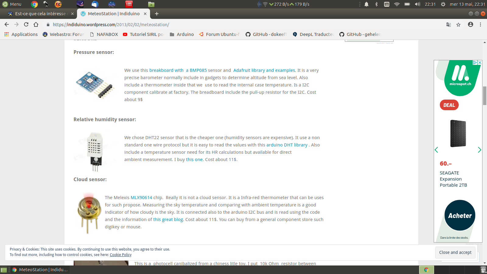

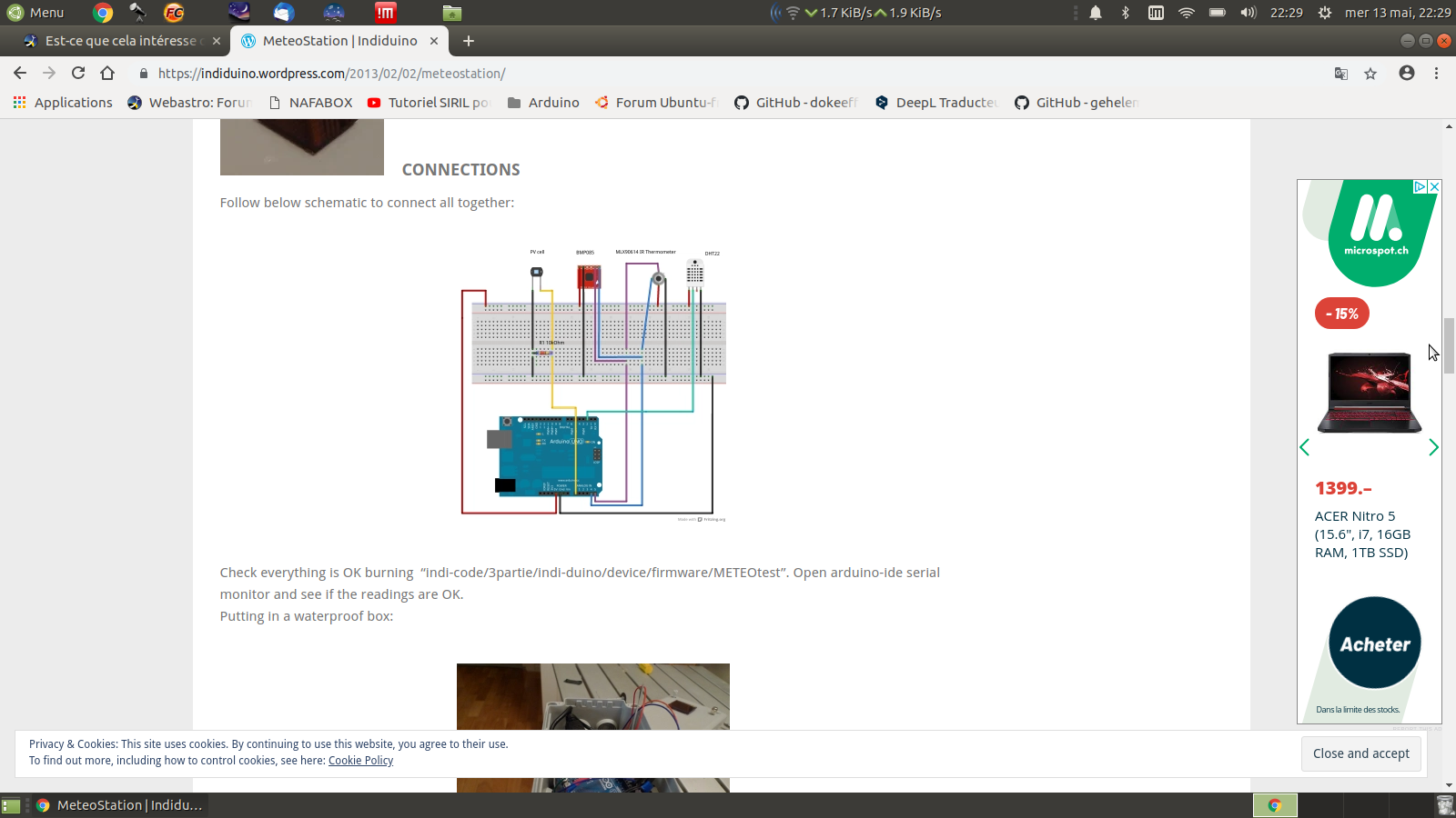

ch_porchet Posté 13 mai 2020 Auteur Posté 13 mai 2020 (modifié) avec arduino IDE Le 13/05/2020 à 20:25, olivier1986 a dit : tu ne peux pas avoir le DHT et le BMP qui fonctionne ensemble Voir davantage Pourtant sur l'exemple du montage il met les deux !? Modifié 13 mai 2020 par ch_porchet
olivier1986 Posté 13 mai 2020 Posté 13 mai 2020 (modifié) alors, comment dire.... ca c'était avant En fait le code initial date de 2013, en 2017 ils ont remodifier et récemment ils ont ajouter de nouveaux capteurs. Du coup, comme le DHT22 ou le BPM280 font sensiblement la même chose à l'humidité près je cite le fichier arduino: " //Comment out if your setup don't include some sensor.Some sensor combinations are exclusive; BME280 replaces both // DHT and BMP series sensors, TSL replaces the irradiance sensor but could be used alongside it is the firmware is // modified appropriately. " c'est bien écrit Modifié 13 mai 2020 par olivier1986
