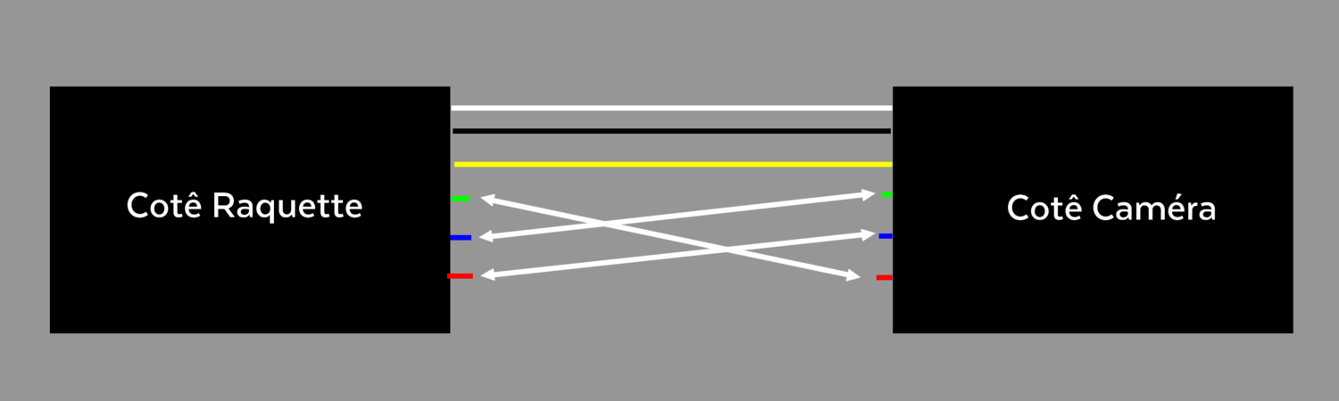

Si tu parts sur l'achat de la Datyson T7M, il faut juste que je te prévienne d'un inconvénient : il y a une inversion dans l'ordre des fil du port ST4 de la caméra.
Cela provoque un guidage impossible car les informations envoyées à la raquette sont inversées.
Mais pas de panique !!!  Moi même, nul en bricolage, je m'en suis sortie en coupant le câble STL en deux pour pouvoir ressouder le tout correctement :)
Et après ça , tout est impeccable !!!
Donc voila, ça peu faire un peu peur au début mais pour environ 100€ de moins que la ASI120, je pense que cette petite soudure vaut le coup.
J'ai même Noté les correspondance des couleurs pour ceux que ça intéresse :)  :
