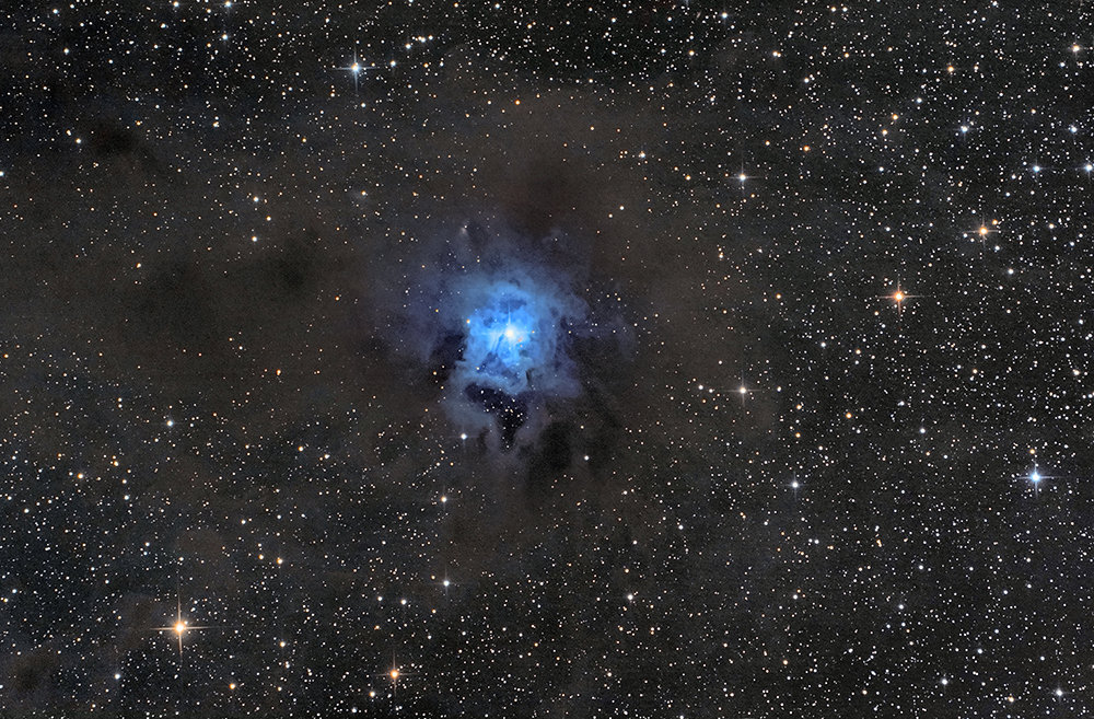

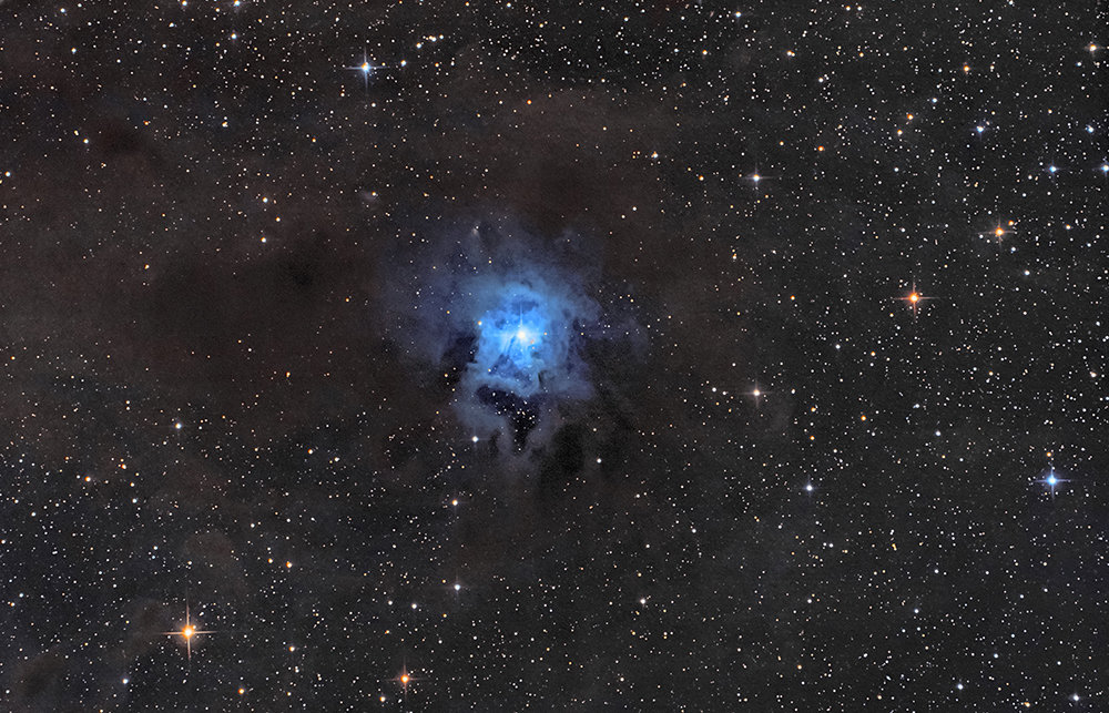

L'acquisition a été faite dans la nuit du 19 mai. Une nuit avec une turbu très faible. L'image a été réalisée avec 30 poses avec un 1000D débayérisé et 30 poses avec un 1000D rvb.
J'ai passé beaucoup de temps au traitement pour essayer de faire ressortir les poussières, mais sans trop, ne voulant pas délaisser le beau bleu de cette nébuleuse.
Je vous propose deux versions.
Détails :
newton 200-100 sur eq6
autoguidage SSAG sur 60/240, phd, phdmax
eqmod, cartes du ciel
30 poses 180s eos 1000D débayérisé défiltré total
30 poses 180s eos 1000D rvb débayérisé défiltré total
21 offsets, 15 darks, 15 flats
filtre UV/IR 2"
empilement siril (script modifié perso pour l'apn débayérisé)
traitement photoshop
La full sur astrobin
Version 1
Version 2
  • Merci / Quelle qualité! 2
Très réussie :)
Une petite préférence pour la version 2, plus douce même si les poussières ressortent moins
Elle est chouette 👍
Je préfère la version 1, on voit mieux les détails des nuages de gaz de la partie bleue
très jolie.
Attention, tu as un souci de MAP...
Version 2 pour moi : ces zones riches en poussières doivent avoir un fdc plus clair pour être mieux visibles et plus colorées.

@Pulsar59 : merci pour ton passage :) oui, j'ai remarqué ça aussi, c'est infime mais bon... je l'avais pourtant faite au Bahtinov, mais avec la turbu pas très facile à faire la map et comme  elle était basse à l'horizon je ne sais pas si elle n'a pas bougé. J'ai fait une image hier soir et là pas de souci.
sur les Newton "basiques" (et même pas mal d'autres) la MAP bouge pas mal surtout si fort gradient de température
Je demande un refocus automatique toutes les 30-40 minutes...
Très bel iris !
Beaucoup de détails sur la n°1

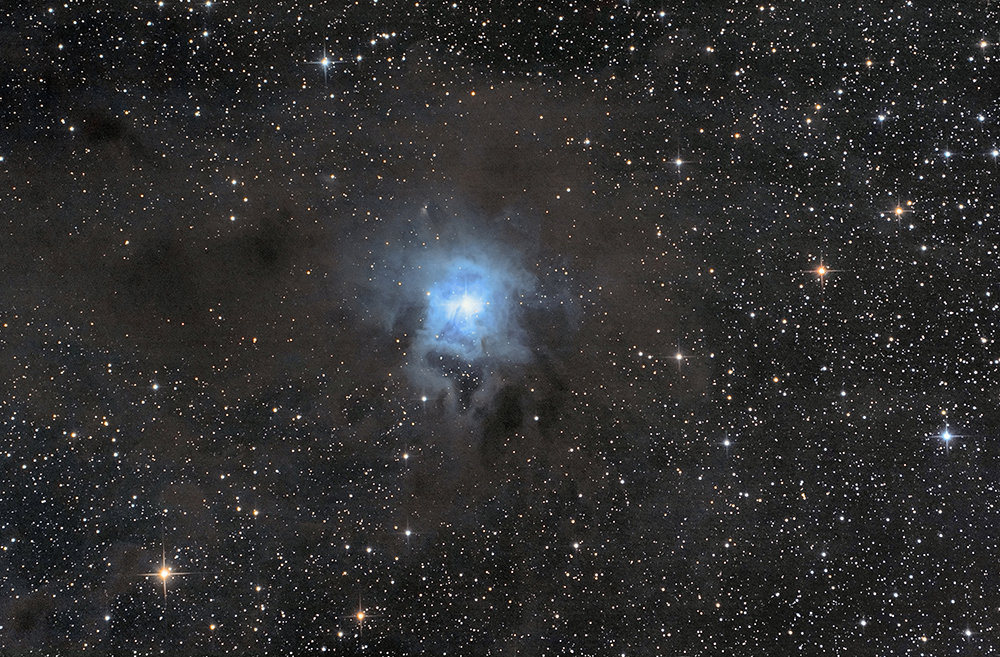

Peut- être sous PS avec un masque de fusion ( avec contour progressif) en remplaçant sur l'image 2 la partie lumineuse de la nébuleuse par celle de l'image 1 ?
Salut Christian, content que tu te remettes au CP :)
J'aime bien les deux versions car elles se complètent. La 1 pour les détails de la nébuleuse, la 2 qui montre l'abondance des poussières. Peut-être le mix proposé par JP ?
En tout cas, bravo :)
@Pulsar59 : merci. Je fais actuellement la map manuellement à l'ancienne, mais je vais étudier une automatisation. Il faudrait quoi ? un PO  motorisé ? quel est le soft qui peut gérer ça ? APT ?
Merci @jp42 et JM :) c'est sympa
Je vais tenter ce mix avec masque de fusion.
@titildx : merci à toi :)
Bon, j'ai fait un mix des deux, je ne sais pas si c'est bien :
