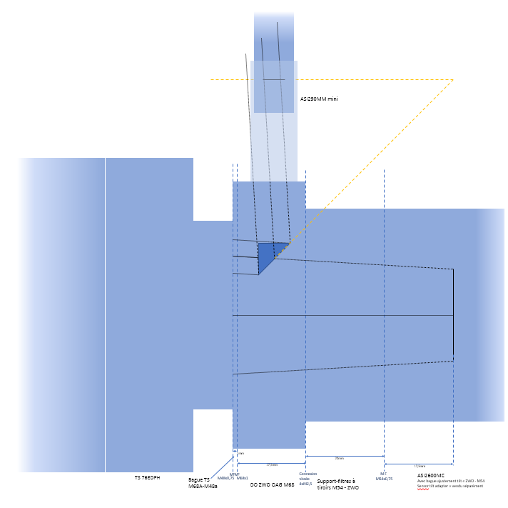

J'ai pris la décision de prendre la 2600MC mais maintenant je fais face à un nouveau problème après avoir étudier mon montage plus dans le détail. Argghh! Je me retrouve toujours avec un doute quelque soit les choix du matos... C'est le dernier point qui me bloque pour valider ma commande.
De la lunette (TS 76EDPH) vers la caméra, ça donne ça (je n'ai pas trouvé d'autres solutions):
. M48x0.75M de la 76EDPH à transformer en M68x1M: j'ai trouvé sur le site de Pierro la bague TS M68A-M48a mais je crains qu'elle ne soit pas adaptée.
J'ai l'impression qu'elle n'est pas faite pour être montée dans ce sens là. Elle est censé induire un tirage de 1mm mais il y a un petit bourrelet côté M48 qui va cogner sur la 76EDPH et qui risque d'augmenter le tirage. J'ai aussi peur de la longueur côté M68 (6mm) qui risque de buter dans le porte prisme de l'OAG M68... Je ne sais pas trop non plus si cette adaptation va être correctement freinée. Qu'en pensez-vous? J'ai aussi envoyer la question sur le site de ZWO pour savoir quelle distance il y a entre le filetage M68 de l'OAG et le porte prisme...
. Ca permettrait de connecter l'OAG M68 grâce à son filetage M68x1F. Tirage OAG M68 = 17.5mm.
. L'OAG M68 se connecte ensuite au porte-filtre M54 grâce à 4 vis M2.5 fourni avec l'OAG M68. Tirage porte-filtre M54 =20mm
. Côté caméra, le porte filtre offre un filetage M54x075M et là je suis obligé de prendre la bague de réglage de tilt ZWO-M54-Plate (https://astronomy-imaging-camera.com/product/m42m54-sensor-tilt-plate). C'est la bague de réglage de tilt vendu avec l'ASI6200MC. ZWO l'a vend maintenant séparément. Cette bague induit un tirage de 5mm + tirage interne de la caméra de 12.5mm soit au total 17.5mm (en fait c'est exactement la même bague de réglage de tilt que celle vendue avec la 2600 mais avec un filetage M54x0.75F).
Au total, ca me fait un tirage de 1+17.5+20+17.5 =56mm. Avec le filtre, ca doit passer pour un BF du correcteur soit disant à 55m probablement plutôt autour de 56,5/57mm selon les retours vu sur le forum...
Je veux bien vos avis: au pire j’imaginais bricoler (limer?) la bague M68A-M48a si j'amis mon montage était trop long par rapport au bon BF...

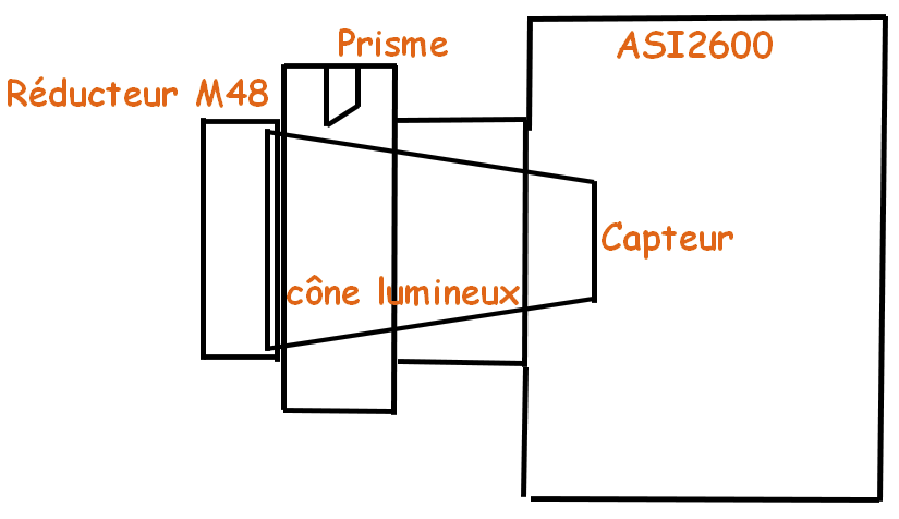

Donc tu partirais sur l'OAG en M68 du coup ?
C'est risqué pour 2 raisons :
- ça va effectivement être délicat d'adapter le réducteur M48 sur un truc qui fait M68
- ton prisme va se retrouver bien au-delà de la correction du réducteur, voire même au-delà du correcteur lui-même
Si tu fais un dessin rapide :
Tu vois que le cône lumineux provenant du réducteur passe sous le prisme du DO M68.
Je ne sais pas jusqu'à combien de mm on peut le descendre.
Mais dans tous les cas, si on arrive à le descendre suffisamment (et j'en suis pas convaincu du tout), il va prendre tes étoiles en périphérie extrême du réducteur, et donc en forme de patatoïdes.
A mon sens, tu vas au-devant de problèmes bien plus importants que si tu prenais le DO basique en M42.
J'ai moi aussi fait ce calcul-là déjà, et le DO M68 est vraiment prévu pour des gros capteurs et un réducteur soit en M68, soit en M82.
Personnellement pour le moment, je préfère rester sur mon DO M42.

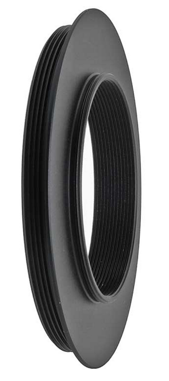

Il y a 1 heure, toyof a dit :
Héhé, c'est moi qui ai râlé pour qu'ils la rajoutent ! J'ai bataillé dur avec eux...

J'ai fait un dessin aussi mais à l'échelle. Je me pose les même questions que toi. Il me manque encore quelques hypothèses et notamment les schémas avec cotes de l'OAG en M68 (il n'y a vraiment aucune doc dispo!). Ça donne ça:
Moi, je dirais que ça passe... Mais je n'en suis pas sûr à 100% vu qu'il me manque des données... Éloigner le prisme de l'axe optique n'est pas très bon non plus... Là par exemple sur mon dessin, l'image sur l'ASI290MM est en dehors de l'image qui arrive sur l'ASI2600 et pour autant, là ou je l'ai placé, il risque de faire une ombre sur le capteur de l'ASI2600.
Le truc c'est tout le mond est d'accord pour dire que l'OAG est mieux conçu et plus pratique que l'OAG standard de ZWO...

Je mesure 15mm du centre pour le bord inférieur du prisme et 19mm du centre pour le centre du prisme.
Ce qui ferait arriver l'axe du prisme à 38mm de diamètre, ça me paraît jouable pour un réducteur de 48mm.
En revanche quid de la tronche des étoiles en bord de correcteur ?

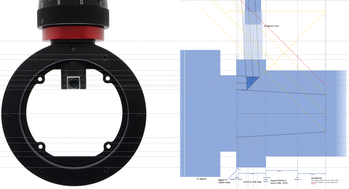

Je viens de me pencher sur la question:
La ligne en pointillé rouge est placée en bord du capteur FF (à 18mm du centre optique) et avec le prisme "au plus bas" (mais peut-être descend-il plus bas...), on voit que ça tape à peu près au milieu du capteur de l'ASI290MM. Donc on est censé avoir des étoiles pas trop mal au moins sur la moitié de la longueur du capteur de la 290, ce qui semble confirmé par le retour de CCD1024... Sur l'autre moité, bah... Faut voir leur tronche comme tu dis...

il y a 19 minutes, toyof a dit :
J'ai pas tout compris :D
- Déjà tu vas pas placer le bord du capteur FF à 18 mais à 12 (la moitié de 24mm), les 36mm étant dans l'autre sens bien évidemment.
- Ensuite je comprends pas ta remarque sur les étoiles sensées être pas trop mal. Avec ce montage tu prends le flux lumineux sur ton prisme à 19mm du centre, donc à 38mm de diamètre du correcteur, ce qui avec le cône doit correspondre à 40 ou 42mm de diamètre du réducteur, donc à l'extrême bord de celui-ci. Les étoiles à cet endroit-là sont déjà bien pourries, que ce soit au centre ou au bord de la 290 ne change rien.
- Enfin tu dis que c'est confirmé par Philippe, mais lui il n'utilise justement pas le DO !
il y a une heure, Colmic a dit :
En pratique, je suis d'accord, l'orientation du capteur par rapport au prisme n'est pas réglable. Mais l'objectif de mon raisonnement est de vérifier où se trouve le capteur de la caméra de guidage par rapport au cercle image corrigé renvoyé par le prisme. Pour la TS 76 EDPH, le fabricant dit que le FF est bien corrigé. Là, j'ai pris un point au milieu de la largeur du capteur FF (je me pénalise) mais en vrai je pourrais même prendre en tout rigueur 44/2 = 22 mm de l'axe optique puisque TS déclare un cercle de 44 mm de diamètre "bien" corrigé (soit approximativement la diagonale du FF).

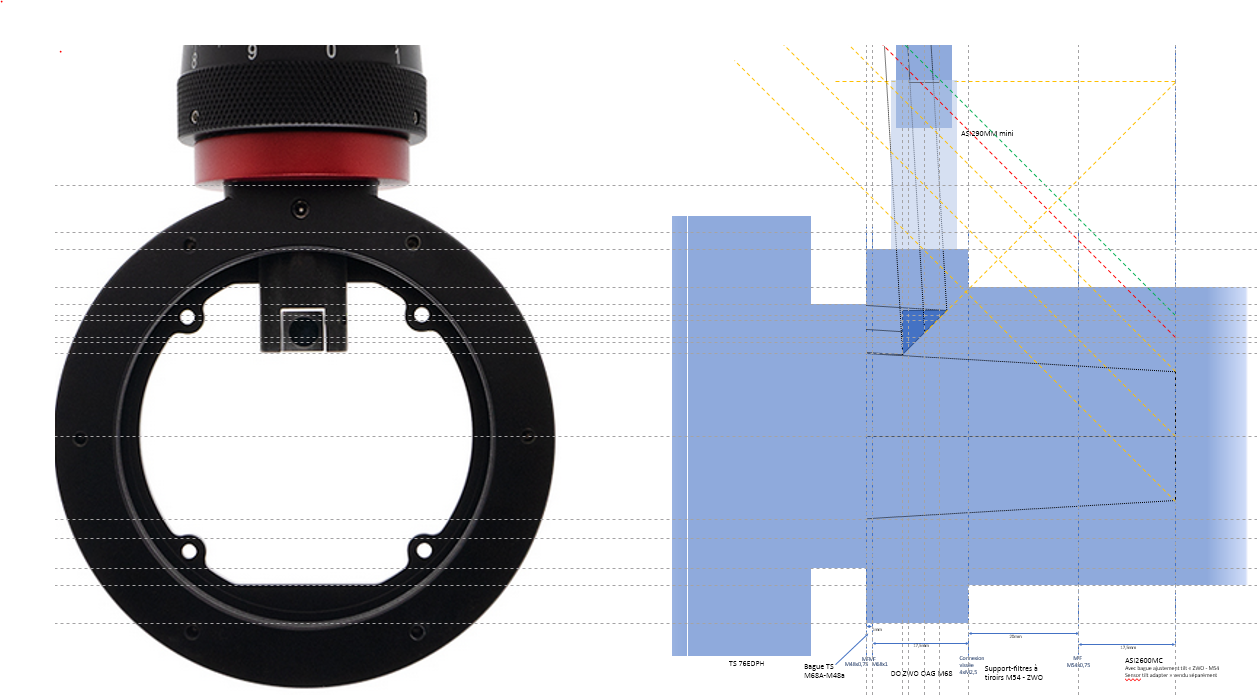

Il y a 2 heures, Colmic a dit :
Bah en fait, pour moi (dis-moi si je me trompe), le raisonnement est super simple : le cercle image sur le capteur imageur et sur le capteur guidage sont exactement les mêmes car le prisme est équivalent à un miroir à 45° sur le chemin optique (je met de côté les imperfections du prisme qui dégradent certainement un peu l'image qui arrive sur le capteur guidage. Et un truc aussi: pour moi la lumière qui vient d'une étoile s’étale sur une bonne partie du plan de la lentille en sortie du correcteur (ça peut être un cercle de 10 ou 20% de la surface de la lentille). Sur ce plan, l'étoile n'est pas un point contrairement à la lumière d’une étoile quand elle arrive sur le plan du capteur.
Bon bref, mon hypothèse est la suivante: si l'image d'un étoile se forme proprement sur le capteur imageur (donc jusqu'à 22 mm de l'axe optique), elle doit se former proprement aussi sur le capteur guidage au défaut du prisme près.
Ce que je voulais dire c'est que d'après les retours de Philippe:

le cercle image de 44mm bien corrigé selon le constructeur semble être avéré. En tout cas Philippe en est satisfait!
Meme si ton étoile est un peu déformée sur ta camera de guidage, ca ne devrait pas changer grand chose au suivi.
Après et toujours, essaye d'avoir des retours sur la qualité du grand DO zwo, car avoir tout son matériel et etre bloqué pour lancer les prises de vue à cause d'une pièce de qualité moindre c'est assez frustrant.
Tu raisonnes en théorie là :)Et moi en pratique :)
Je peux t'assurer qu'avec mon réducteur Taka 0.73x (qui à mon avis est de bien meilleure qualité que celui de l'EDPH, mais c'est qu'un avis), les étoiles dans la 290 après le DO sont juste des virgules !!
C'est même pas des patates ou des oeufs, mais des virgules !! Alors que sur le capteur imageur, c'est bien rond jusqu'aux bords de la 2600, ce qui veut dire que le backfocus était correct.
Et le prisme est bien plus proche du centre que le DO en M68. J'imagine même pas la tronche qu'auraient les étoiles avec le DO M68.
Alors qu'au foyer, les étoiles au DO sont parfaitement rondes.
Perso j'ai déjà l'OAG de base, donc je vais attendre des tests plus poussés quand j'aurai reçu ma propre 2600 pour me décider si je garde mon DO ou si je le change pour autre chose.
Là j'avais fait des tests rapides avec la 2600 de mon pote David, si ça se trouve on a mal monté un truc, mais je pense pas trop vu que l'image à la 2600 était pas si mal que ça.
J'ai eu ce problème avec le DO zwo, des étoiles qui ressemblaient à peu près à rien, sur le capteur d'une asi120, impossible d'avoir quelque chose d'à peu près rond pour guider. J'ai mis ca sur mon incapacité à faire une bonne mise au point. Je constate juste que je n'ai pas rencontré du tout ces soucis avec le DO skyméca. Je ne parle pas là d'une lunette mais d'un newton très ouvert corrigé par un wynne ASA 3".
Voila ce que ça donne si on pousse jusqu’à 22 mm de l'axe optique (ligne en pointillé vert):
On voit que le capteur de l'ASI290MM rentre dans le cercle image de 44mm "bien corrigé".
Je précise 2 choses:
.j'ai représenté la longueur du capteur de l'ASI2900MM
.il me manque une info: distance du prisme (mais bon ça ne change pas grand chose et je ne dois pas être loi de la vérité)
Je représente les choses différemment que le dessin ci-dessus et c'est peut être plus parlant. Voici la position du capteur sur le cercle image de 44mm renvoyé par le prisme du DO:
Sauf erreur de ma part, on peut donc en conclure que le DO ZWO en M68 est pas trop mal adapté au caractéristique optique de la TS 76 EDPH.
Ça ne change rien au fait que je suis très sceptique sur le raccordement du DO (M68x1) sur la TS 76 EDPH (M48x0.75)... N'y a-t-il pas quelque part un utilisateur de cette bague M68A-M48a que j'ai mis en photo plus haut dans le sujet?
