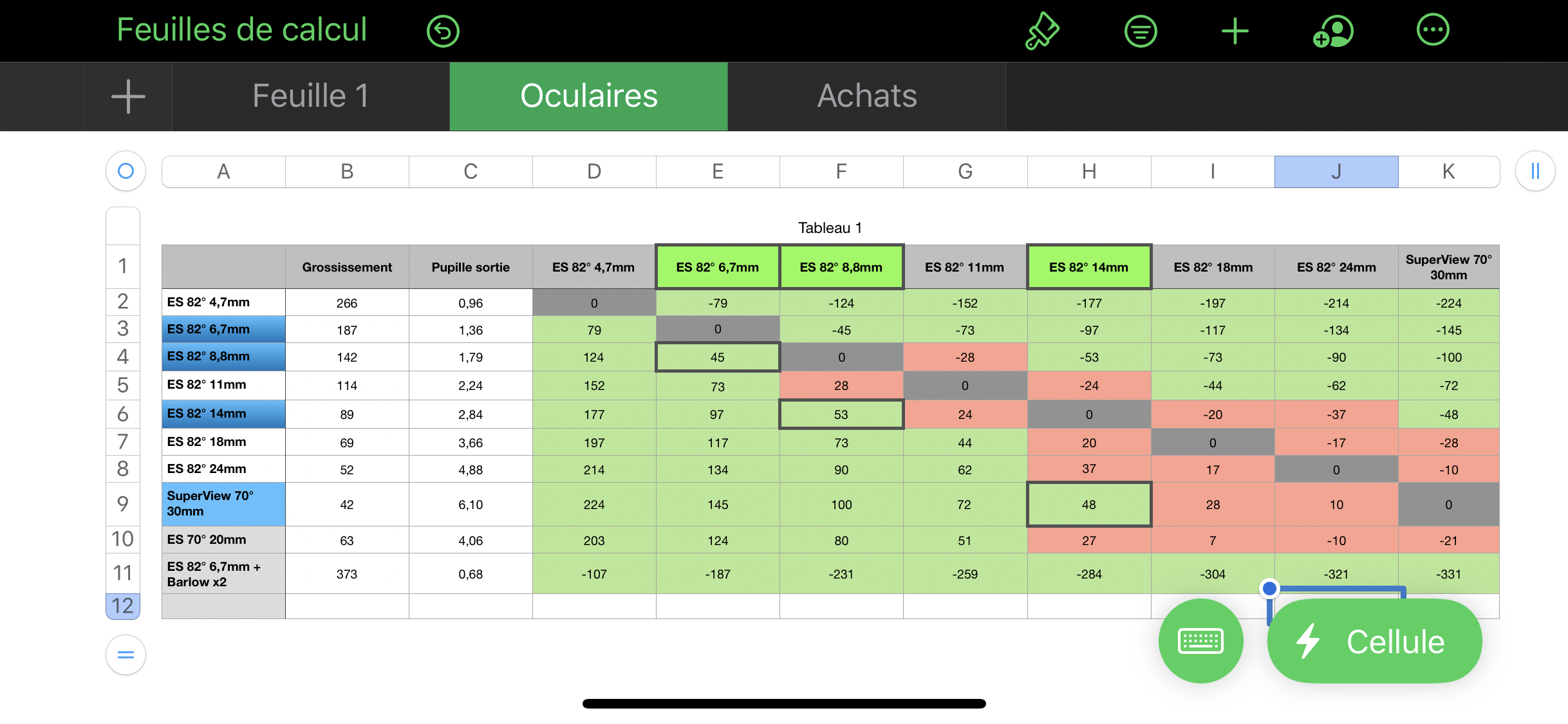

Perso je me suis fait un tableau Excel avec des formules pour essayer de me construire une gamme de grossissement cohérente.

Il est super ton tableau, je n’avais pas fait les calculs de grossissement mais j’étais resté fixé sur la focal de l’oculaire sans regarder plus loin en me disant que ça serait intermédiaire. Du coup c’est vrai que c’est plus judicieux de prendre un oculaire 14mm.
