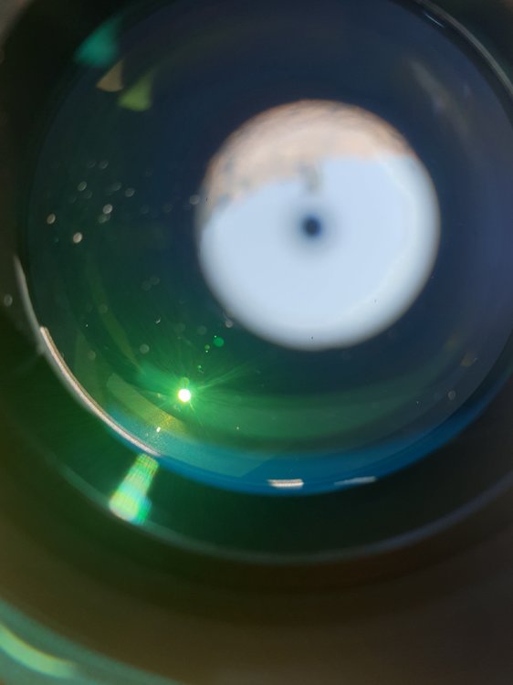

Aie ! il faut enlever çà ! et désinfecter....
J'ai fais comme tu m'as dis j'ai enlevé le secondaire et désinfecté à la javel mais là je ne vois plus rien du tout, c'est normal ? Non je déconne 😁. Blague à part, j'ai refait un essai et j' ai trouvé la mise au point, quand je colle bien l' œil, je ne vois plus l'araignée, cependant si je ne colle pas l' œil à fond je la vois, j'imagine que c'est normale mais alors comment font ce qui ont des lunettes ? Voir photo ci-jointe.
Nice!
Les porteurs de lunette... enlèvent les lunettes. Le télescope joue le rôle de lunette mais ils ne font pas la même mise au point que les sans lunettes.
Seuls les astigmates n’enlèvent pas leur lunette car ils ont une correction spécifique. Il suffit bien souvent de retirer la bonnette pour poser le verre des lunettes sur l'oculaire au prix d'un perte d'un peu de champ.
Je pense aussi que de nuit, l'araignée que tu vois encore ne se verras plus aussi facilement.

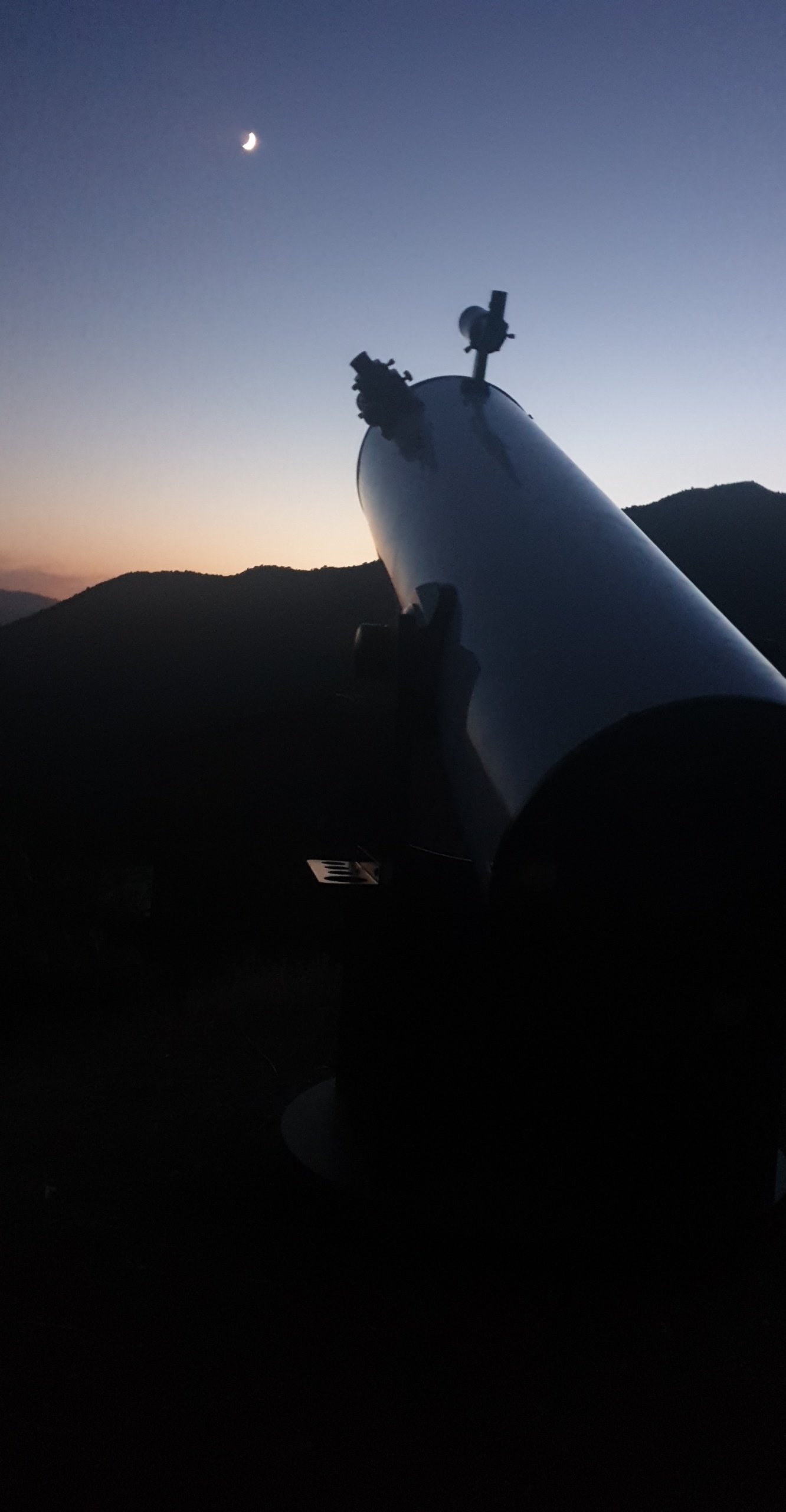

Salut à tous,
Je vous remercie pour vos conseils et vous confirme qu' hier  j'étais vraiment à côté de la plaque. En effet, je n'avais rien compris à la mise au point et petit message aux autres débutants: la roulette de MAP ne sert pas à zoomer !! Mais juste à rendre nette l'image. Encore désolé pour tant d'ignorance.
Hier soir a été parfait.
J'ai commencé par la lune en croissant et là sans surprise c'était très net et vraiment beau. Un peu après 22h, je me suis rappelé de la fameuse comette Neowise et me suis mis aussitôt à la chercher. Peu de temps après je la trouvai: une tache blanchâtre. Même si je m'attendais à mieux j'étais déjà content de l'avoir trouvé.
Ensuite, je me suis attaqué à Jupiter: magnifique avec ses 4 satellites. Pour finir, direction Saturne et là grandiose, ce globe entouré par son anneau, quelle satisfaction. Je ne serais rester plus longtemps mais je ne pouvais pas
Conclusion: Très belle soirée.
Petits bémols:
- mécaniquement le Dobson demande une petite prise en main notamment avec un fort grossissement car l'ajustement "mécanique" n'est pas extrêmement précis. De plus ne croyez pas pouvoir rester assis confortablement sur votre chaise et viser les étoiles. Le 300/1500 est très gros et vous demandera quelque effort pour le manipuler. Quoi qu'il en soit je suis très content de mon achat même si je ne le voyait pas aussi gros.
Autre chose, j'ai utilisé ma barlow x2 celestron xcelx avec mon 9mm plossl livré avec le dob et franchement je n'en suis pas très content car image assez flou ( en tout cas moins net qu'avec l oriculaire seul) et l'ai très vite rangé. A voir avec un oriculaire de meilleur qualité.
Quoi qu il en soit mon prochain investissement se fera dans des oculaires de qualité.
Le 30mm livré avec le DOB est très bien.
Cdt. Paul.
